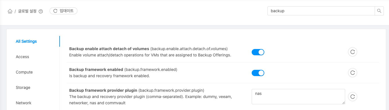

  • 구성 > 글로벌 설정 메뉴에서 우측 상단에 backup 을 검색합니다.
  • backup.framework.enabled 항목을 활성화합니다.
  • backup.enable.attach.detach.of.volumes 항목을 활성화합니다.
  • backup.framework.provider.plugin 항목에 nas 를 입력하여 편집합니다.
  • 설정을 변경한 후 mold 서비스를 재시작하여 백업 관련 메뉴가 활성화 되었음을 확인합니다.

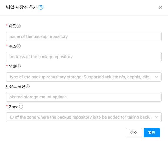

  • 구성 > 백업 저장소 메뉴에서 백업 저장소 추가 버튼을 클릭하여 백업 저장소 추가 화면을 볼러옵니다.
  • 이름 정보를 입력합니다.
  • 주소 정보는 <서버 IP>:/경로 형태로 입력합니다.
  • 유형 정보는 nfs 를 선택합니다.
  • 마운트 옵션 정보는 호스트에 마운트 할 때 전달해야하는 마운트 옵션을 입력합니다.
  • Zone 정보는 백업 저장소를 설정할 Zone 을 선택합니다.
  • 확인 버튼을 클릭하여 백업 저장소를 추가합니다.

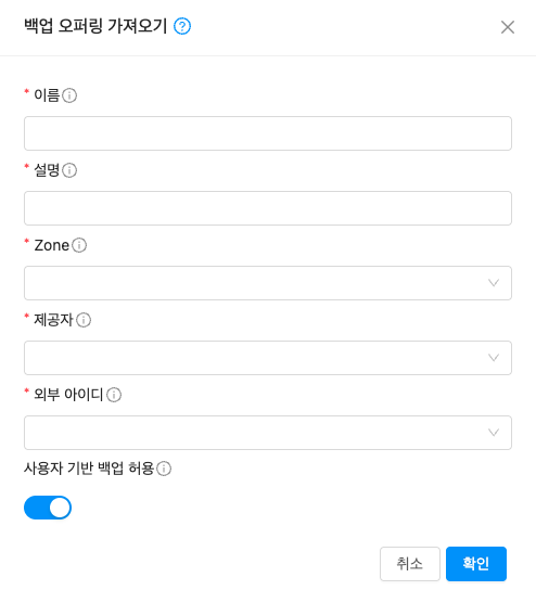

백업 오퍼링을 가상머신에 할당하기 위해 백업 저장소와 연동할 백업 오퍼링을 등록합니다.
백업 오퍼링 가져오기 화면
  • 서비스 오퍼링 > 백업 오퍼링 메뉴에서 백업 오퍼링 가져오기 버튼을 클릭하여 백업 오퍼링 가져오기 화면을 볼러옵니다.
  • 이름 정보를 입력합니다.
  • 설명 정보를 입력합니다.
  • Zone 정보를 선택합니다.
  • 제공자 정보는 nas 를 선택합니다.
  • 외부 아이디 정보는 생성한 백업 저장소를 선택합니다.
  • 사용자 기반 백업 허용 정보는 기본값으로 활성화합니다.
  • 확인 버튼을 클릭하여 백업 오퍼링을 가져옵니다.

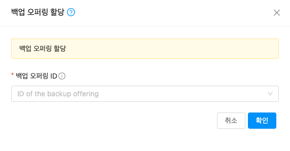

  • 컴퓨트 > 가상머신 메뉴에서 백업 오퍼링을 할당할 가상머신을 확인합니다.
  • 백업 오퍼링 할당 작업 버튼을 클릭합니다.
  • 백업 오퍼링ID 정보는 생성한 백업 오퍼링을 선택합니다.
  • 확인 버튼을 클릭하여 가상머신에 백업 오퍼링을 할당합니다.

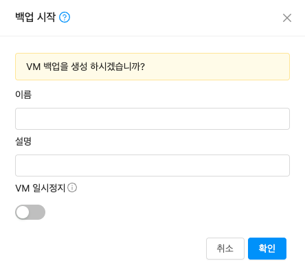

  • 컴퓨트 > 가상머신 메뉴에서 백업 시작 버튼을 클릭하여 백업 시작 화면을 볼러옵니다.
  • 이름 정보를 입력합니다. 이름을 입력하지 않은 경우 가상머신이름-날짜 형식으로 다음과 같이 생성됩니다. vm1-2026-05-11T16:24:58+0000
  • 설명 정보를 입력합니다.
  • VM 일시정지 정보를 선택합니다.
  • 확인 버튼을 클릭하여 백업을 생성합니다.
  • 가상머신의 상세화면에서 백업 Tab 또는 스토리지 > 백업 메뉴에서 생성된 백업을 확인합니다.

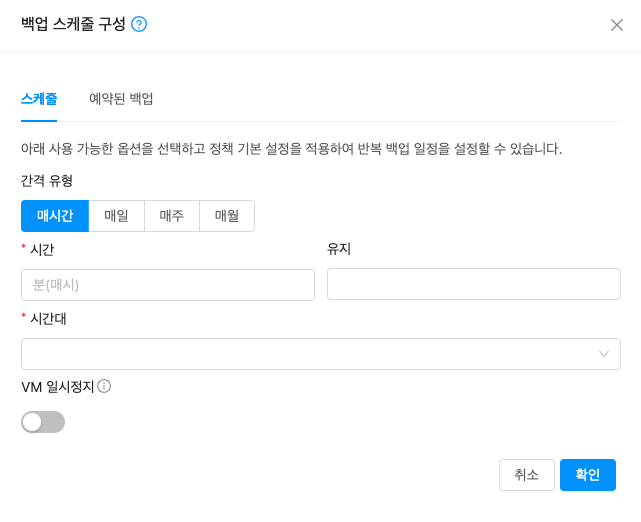

가상머신을 주기적으로 백업할 수 있는 기능을 제공하며, 다음은 가상머신 메뉴에서 백업 스케줄 구성하는 방법을 설명합니다.
백업 스케줄 구성 화면
  • 컴퓨트 > 가상머신 메뉴에서 백업 스케줄 구성 버튼을 클릭하여 백업 스케줄 구성 화면을 볼러옵니다.
  • 간격유형 정보를 선택하고, 간격 유형에 따라 시간/요일/일자를 입력합니다.
  • 유지 정보는 보관할 최대 백업 수를 입력합니다.
  • 시간대 정보는 Asia/Seoul [Korea Standard Time] 을 선택합니다.
  • 확인 버튼을 클릭하여 백업 스케줄을 생성합니다.
  • 컴퓨트 > 가상머신 메뉴에서 백업 스케줄 구성 버튼을 클릭하여 백업 스케줄 구성 화면에서 예약된 백업 Tab 또는 스토리지 > 백업 일정 메뉴에서 생성된 백업 스케줄을 확인합니다.
  • 스토리지 > 백업 일정 메뉴에서도 백업 일정 생성이 가능합니다.
