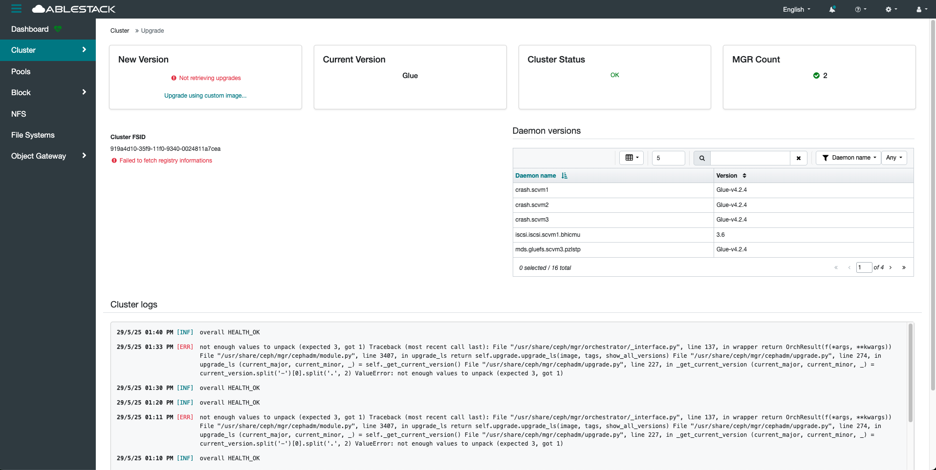

Upgrade 조회
해당 클러스터 로그를 조회하시려면, 인터페이스 언어를 영어(English) 로 변경해주시기 바랍니다.
현재 로그 조회 기능은 한국어 환경에서 정상적으로 동작하지 않습니다.
  1. 클러스터의 업그레이드 진행 상태를 확인할 수 있는 기능입니다. 업그레이드 대상 노드, 현재 버전, 진행 단계, 에러 발생 여부 등을 한눈에 확인할 수 있습니다. Upgrade 조회
