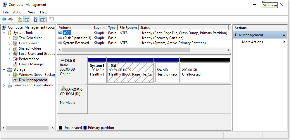

가상머신의 디스크를 확장하는 것은 물리적인 디스크의 용량을 확장하는 것입니다. 실제 가상머신의 ROOT 볼륨(C 드라이브)의 크기가 변경된 것이 아닙니다. 실제 ROOT 디스크(디스크 0)의 물리적인 용량을 확장한 상태에서 볼륨에 할당된 용량과 디스크의 물리적 용량을 비교하면 아직 할당되지 않는 물리적 용량을 확인할 수 있습니다.
다음의 순서로 디스크 용량을 확인합니다.
- 윈도우즈에서 "컴퓨터 관리"를 실행합니다.
- 왼쪽 트리에서 "스토리지 > 디스크 관리"를 클릭합니다.
- 디스크 0에 대한 파티션 정보를 확인합니다.
위와 같은 순서로 디스크 정보를 확인하면 다음의 그림과 유사합니다.
위의 그림과 같이 현재 물리적인 디스크의 총 용량과 C 드라이브에 할당되어 있는 용량이 서로 다르고, 물리적인 디스크에 할당되지 않은 공간이 있음을 확인할 수 있습니다.
하지만 위의 그림과 같은 경우 C 드라이브를 확장할 수 없습니다. 확장하고자 하는 공간은 반드시 확장하고자 하는 볼륨의 바로 옆에 존재해야 합니다. 하지만 위의 그림을 보면 확장할 볼륨과 할당되지 않은 영역 사이에 "복구 파티션"이 있는 것을 확인할 수 있습니다. 파티션을 확장하기 위해서는 이 복구 파티션을 삭제해야 합니다.

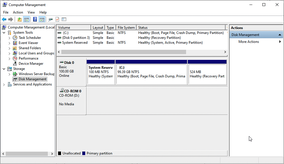

디스크 관리 화면에서 파티션이 삭제되고 할당되지 않은 디스크 용량에 추가되었음을 다음과 같이 확인할 수 있습니다.
디스크 관리 화면에서 C 드라이브를 선택하고 마우스 오른쪽 버튼을 클릭하여 "볼륨 확장" 메뉴를 클릭합니다.
실행된 볼륨 확장 마법사에서 디스크의 미할당 용량 중 확장하고자 하는 용량을 입력한 후 루트 디스크 확장을 완료합니다. 다음과 같이 확장됩니다.
