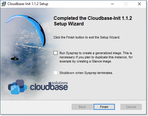

  6. 프로그램이 모두 설치된 후 표시되는 최종 구성 옵션 단계에서 기본 설정을 그대로 두고 'Finish' 버튼을 클릭하여 설치 마법사를 종료합니다.
    windows-47-vm-cloudinit-install-06

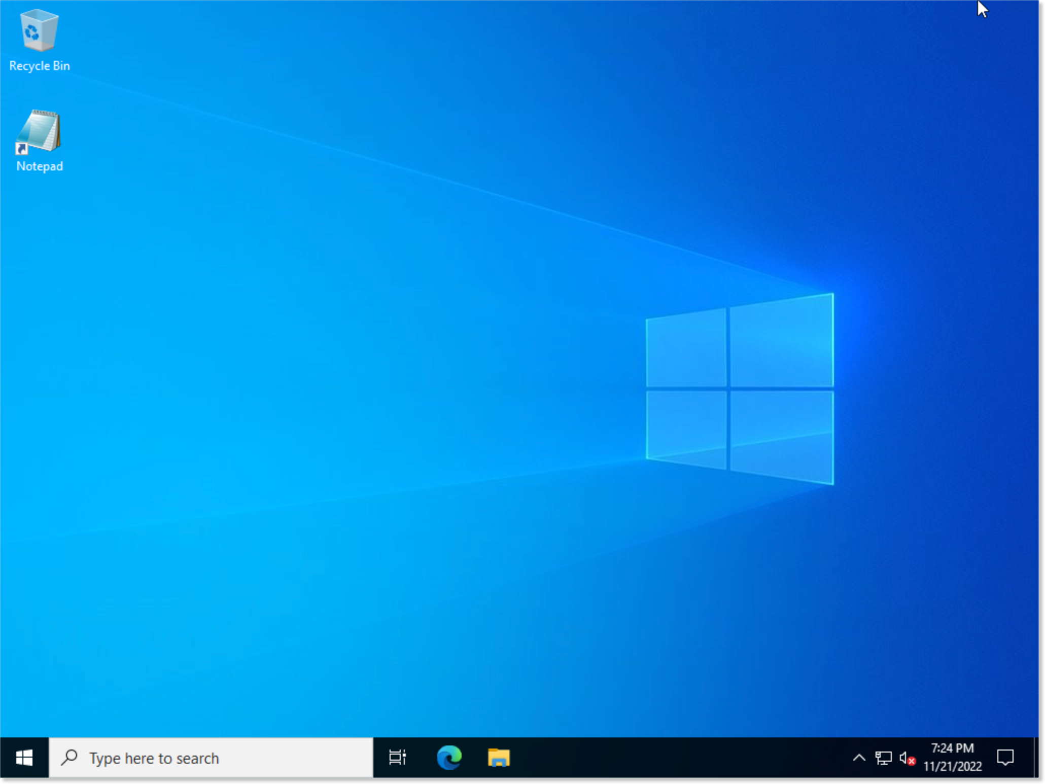

본 문서에서는 간단한 파워쉘 스크립트를 전송하여 가상머신 생성 시 해당 스크립트를 실행하도록 하는 예제를 실행합니다. 스크립트는 다음과 같습니다.
#ps1_sysnative
$TargetFile = "$env:SystemRoot\System32\notepad.exe"
$ShortcutFile = "$env:Public\Desktop\Notepad.lnk"
$WScriptShell = New-Object -ComObject WScript.Shell
$Shortcut = $WScriptShell.CreateShortcut($ShortcutFile)
$Shortcut.TargetPath = $TargetFile
$Shortcut.Save()
위의 스크립트는 바탕화면에 메모장 프로그램에 대한 바로가기를 만듭니다. 즉, 가상머신이 생성되면 바탕화면에 해당 프로그램의 아이콘이 바로가기로 만들어져 있게 됩니다.

가상머신이 생성되면 가상머신 콘솔에 접속하여 바탕화면에 메모장 바로가기가 다음과 같이 생성되었는지 확인합니다.
windows-62-vm-userdata-result

사용자 데이터 구성을 완료합니다.
