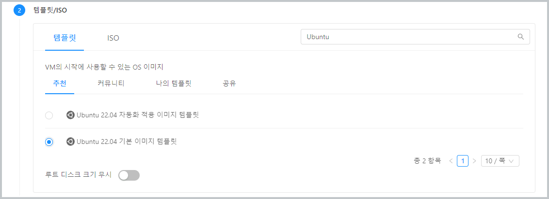

비밀번호 관리와 SSH Key 등록 기능을 사용할 수 있는 가상머신 이미지를 준비합니다. 먼저 생성해 두었던 Ubuntu 기본 이미지를 이용해 컴퓨트 > 가상머신으로 이동하여 다음과 같은 절차로 가상머신을 신규로 생성하여 실행합니다.
배포 인프라 선택 : 기본값으로 선택합니다.
템플릿/ISO : Ubuntu 기본 가상머신 템플릿 이미지를 다음의 그림과 같이 선택합니다.

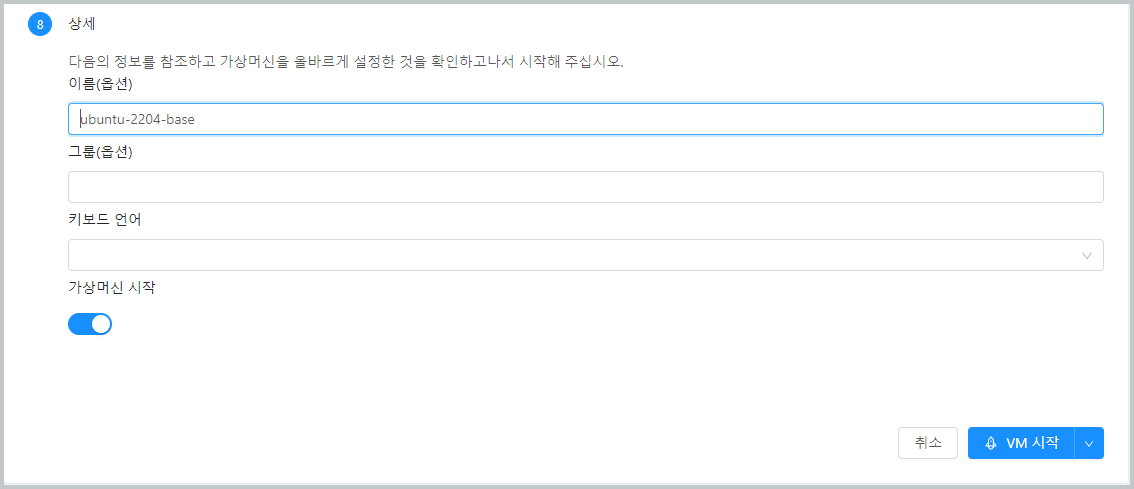

상세 : 가상머신 이름 (예를 들어 ubuntu-2204-base)을 다음과 같이 입력합니다.
모든 설정을 완료한 후 "VM 시작" 버튼을 클릭하여 가상머신을 생성합니다.

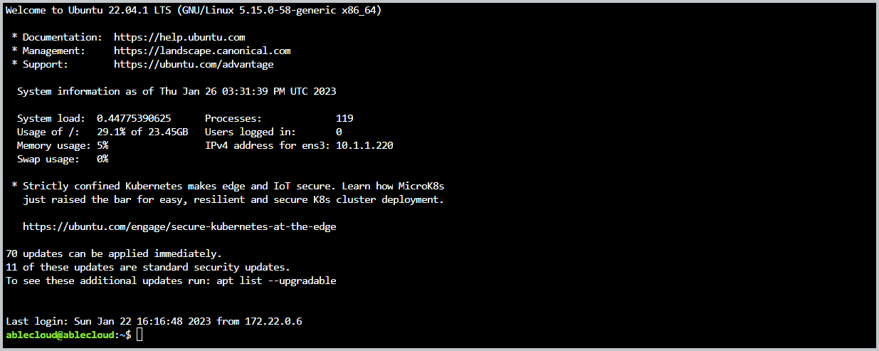

가상머신이 실행되면 가상머신 목록해서 해당 가상머신을 찾은 후, 다음의 그림과 같이 액션 아이콘 메뉴의 좌측에 있는 "콘솔 보기" 버튼을 클릭하여 가상머신 콘솔에 접속합니다.
가상머신 인터넷 접속 확인¶
가상머신 콘솔에 접속했다면 먼저 root 계정을 이용해 가상머신에 로그인 합니다. 다음의 이미지와 같습니다.

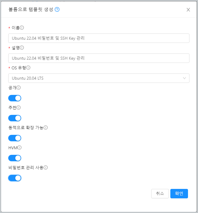

모든 준비가 완료되면 가상머신을 이용해 가상머신 템플릿 이미지를 생성합니다. 다음의 절차로 템플릿을 생성합니다.
가상머신을 정지합니다.
해당 가상머신의 상세 화면에서 "볼륨" 탭을 클릭합니다.
ROOT 디스크 볼륨 링크를 클릭하여 볼륨 상세 화면으로 이동합니다.
"볼륨으로 템플릿 생성"을 클릭합니다. 표시된 대화상자에 필요한 정보를 입력합니다.
"확인" 버튼을 클릭하여 템플릿을 생성합니다.
만들어진 템플릿을 이용해 가상머신을 만들게 되면 해당 가상머신은 비밀번호가 생성되어 적용되며, 사용자가 지정한 SSH Key로 SSH 접속이 가능하도록 설정됩니다.

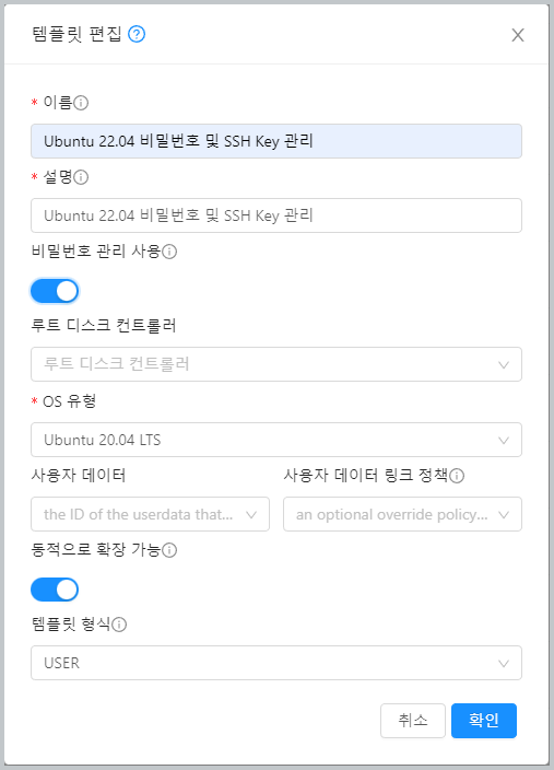

가상머신 템플릿 이미지는 생성 후에도 언제든지 비밀번호 관리 기능을 활성화 하거나 비활성화 할 수 있습니다. 다음과 같은 절차로 비밀번호 관리 기능의 사용여부를 설정할 수 있습니다.
이미지 > 템플릿화면으로 이동해 템플릿 목록을 표시합니다. -
비밀번호 관리 기능을 설정할 템플릿을 검색합니다.
검색된 템플릿의 상세 화면으로 이동합니다.
화면 우측 상단의 액션 아이콘 버튼 중 "편집" 아이콘을 클릭합니다.
표시된 "편집" 대화 상자에서 "비밀번호 관리 사용" 항목을 원하는 값으로 설정합니다.
확인 버튼을 클릭하여 기능을 적용합니다.

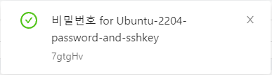

위와 같이 비밀번호 관리 기능이 설정된 가상머신 템플릿 이미지를 이용해 가상머신을 만듭니다. 가상머신을 생성하면 다음과 같이 생성된 비밀번호가 Mold 화면에 표시됩니다.
가상머신 콘솔에 접속하여 root 계정에 대해 화면에 표시된 비밀번호를 이용해 로그인할 수 있습니다.
