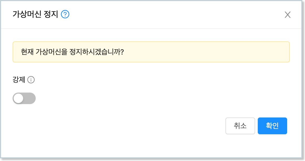

가상머신 정지¶
위 예제에서 실행 중인 가상머신을 정지하기 위해서는 위 메뉴의 네번째 버튼인 전원 모양의 버튼, 즉 "가상머신 정지" 버튼을 클릭합니다.
다음과 같은 "가상머신 정지" 대화상자가 표시됩니다.
"확인"을 누르면 가상머신이 정지됩니다. 이 때 가상머신은 가상머신 내에서 shutdown -h now
명령을 실행한 것과 같은 작업이 이루어집니다. 이러한 가상머신 셧다운 작업을 "Graceful Shutdown" 이라고 부릅니다.
대화상자에서 "강제"를 선택하고 "확인"을 누르면 가상머신은 바로 강제 종료됩니다. 이 동작은 컴퓨터의 전원버튼을 길게 눌러 강제로 전원을 차단하는 것과 같은 작업입니다. 이러한 가상머신 셧다운 작업을 "Immediate Shutdown" 이라고 부릅니다.
