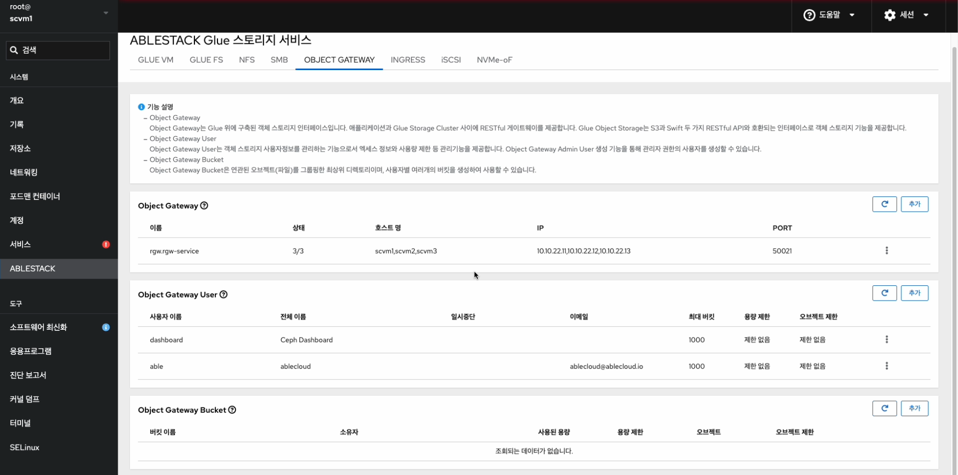

Glue Object Gateway 메인 화면
Glue Object Gateway 메인 화면 - ABLESTACK 메인 화면에서 상단 Object Gateway 메뉴를 클릭한 화면입니다.
ABLESTACK Glue Object Gateway는 현재 버전에서 다중 인스턴스를 지원하지 않기 때문에 단일 Object Gateway만 구성할 수 있습니다.
서비스 생성, 수정, 삭제 시에는 약간의 지연이 발생할 수 있으며, 상태 및 최신 정보를 확인하려면 새로고침 버튼을 클릭해 주세요.

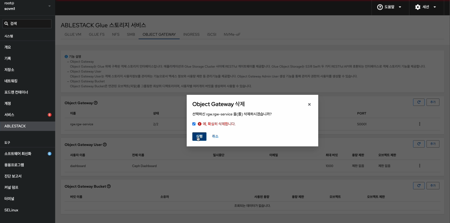

Glue Object Gateway Service 삭제
Glue Object Gateway Service를 삭제해도 기존에 있던 유저 및 버킷의 데이터들은 남아 있습니다.
  1. Glue Object Gateway Service 삭제 Glue Object Gateway Service 삭제 준비
    • Object Gateway 각 정보의 더보기란을 클릭하면 보이는 화면입니다.
    • Object Gateway 삭제 버튼을 클릭합니다. Glue Object Gateway Service 삭제
    • 예, 확실히 삭제합니다. 체크를 활성화 합니다.
    • 위 항목들을 입력 및 확인 후에 실행 버튼을 클릭합니다. Glue Object Gateway Service 삭제 완료
    • 삭제가 된 화면입니다.
