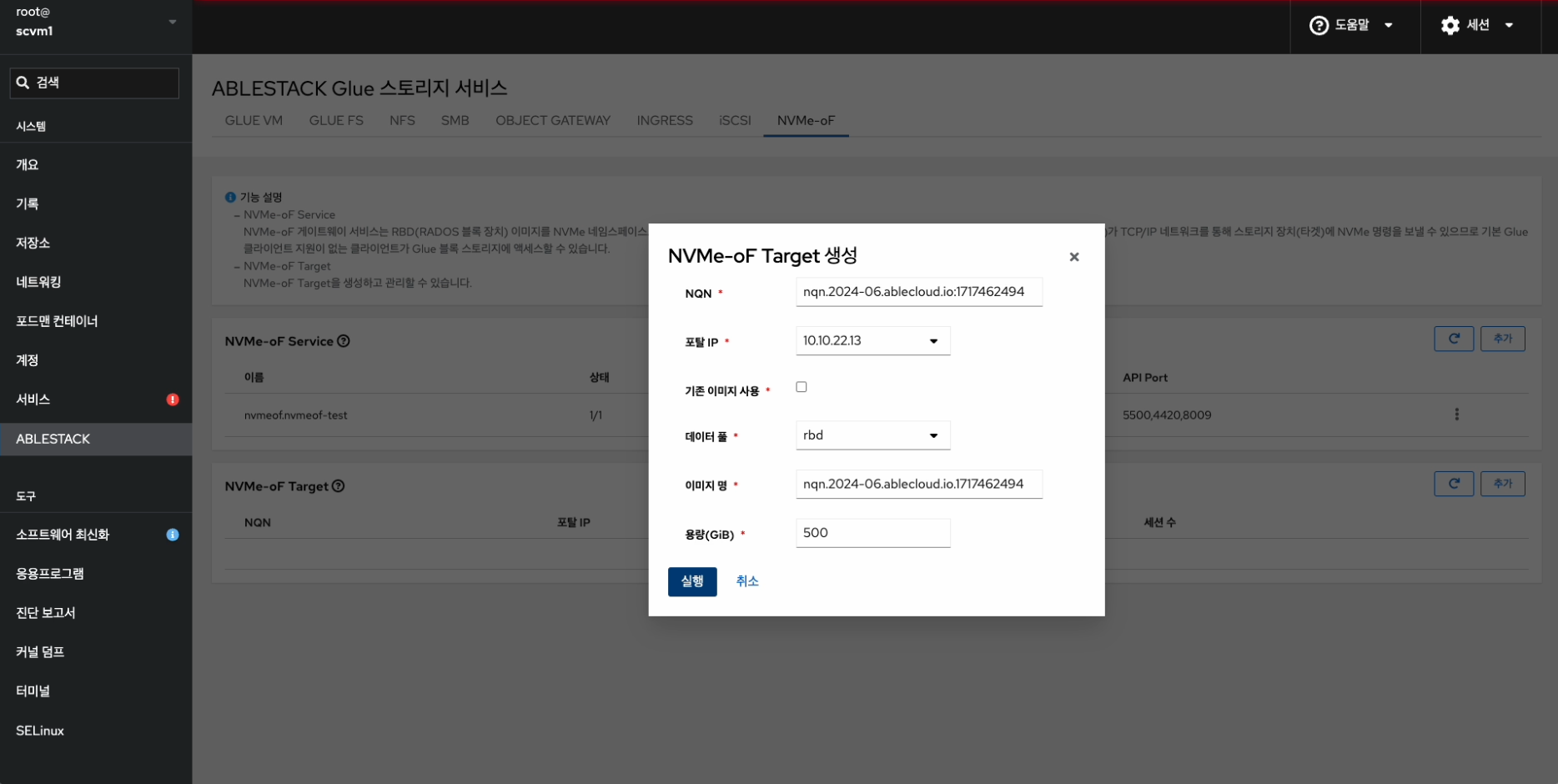

  1. Glue NVMe-oF Target 생성 Glue NVMe-oF Target 생성 준비
    • Glue NVMe-oF 카드란에 추가 버튼을 클릭합니다. Glue NVMe-oF Target 생성
    • IQN 정보를 입력 합니다.
    • 포탈 정보를 선택 합니다.
    • 기존 이미지 사용 시 정보를 체크 합니다.
    • 데이터 풀 정보를 선택 합니다.
    • 이미지 명 정보를 입력 합니다.
    • 용량(GiB) 정보를 입력 합니다.
    • 위 항목을 입력 및 확인 후에 실행 버튼을 클릭 합니다. Glue NVMe-oF Target 생성 완료
    • Glue NVMe-oF 서비스가 구성된 화면입니다.
    Glue NVMe-oF 서비스에 등록된 호스트만 포탈 이용이 가능합니다.
    기존 이미지 사용 할 경우, 체크하여 사용하시면 됩니다. 아닐 경우 이미지가 생성됩니다.
