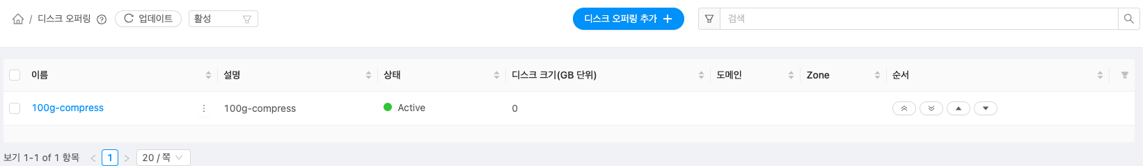

- 서비스 오퍼링 > 디스크 오퍼링 메뉴에서 디스크 오퍼링 추가 버튼을 클릭하여 디스크 오퍼링 생성 화면을 볼러온다.
- 오퍼링 생성 방식에 따라 값을 입력한다.
- 압축/중복제거 옵션을 클릭하여 전용 디스크에 압축/중복제거 기능을 적용한다.
- 확인 버튼을 클릭하여 디스크 오퍼링을 생성한다.
- 생성된 디스크 오퍼링을 확인한다.

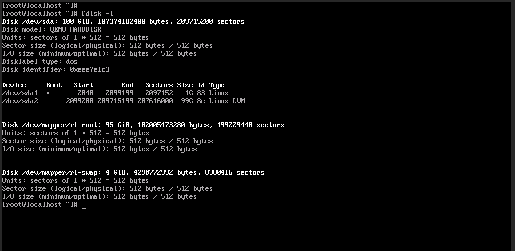

- 압축/중복제거가 적용된 /dev/sdb 100GiB가 적용된 것을 확인할 수 있다.

- 압축/중복제거가 적용된 /dev/sdb 100GiB가 해제된 것을 확인할 수 있다.
