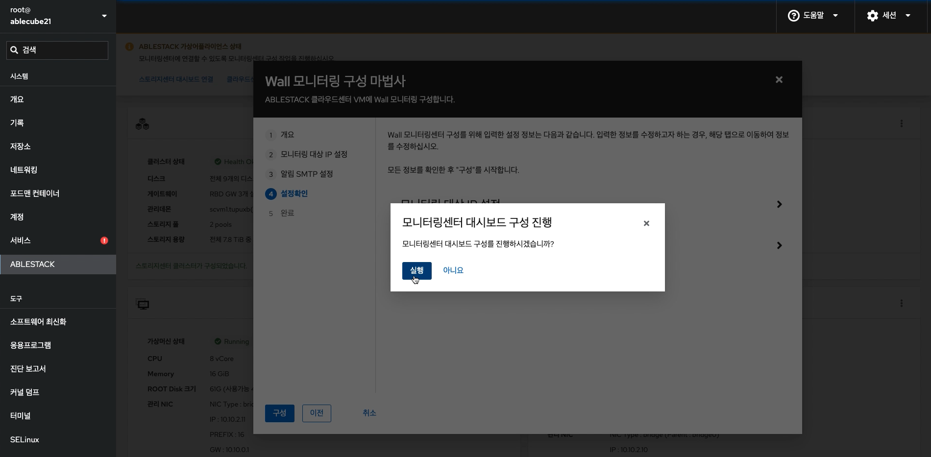

  5. 모니터링센터 대시보드 구성 진행 모니터링센터 대시보드 구성 진행
    • 모니터링센터 대시보드 구성을 진행하는 화면입니다.
    • 실행 버튼을 클릭하여 모니터링센터 구성을 진행합니다.
