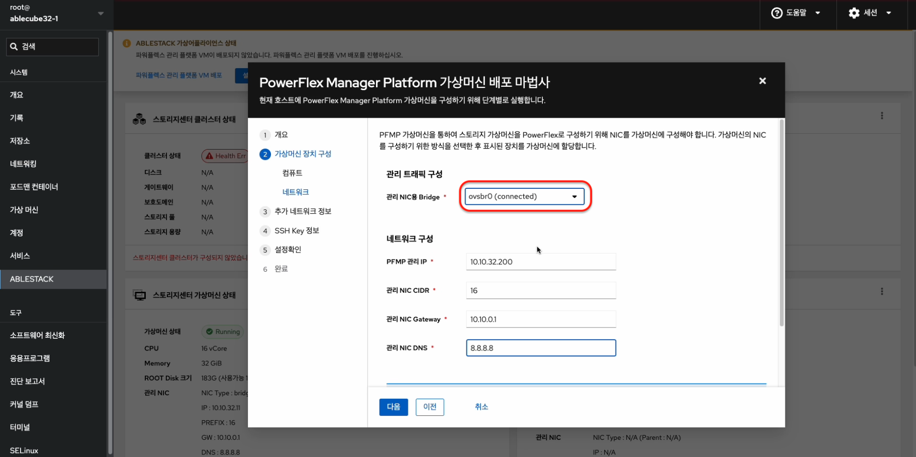

  3. 가상머신 장치구성 - 네트워크
    Intel NIC 사용 시
    1. Intel NIC 사용 시 가상머신 장치 구성 - 네트워크
      • 스토리지 센터 가상머신 장치의 네트워크 구성 화면입니다.
      • 관리 NIC 용 Bridge 선택 박스에서 관리용 Bridge 네트워크 를 선택합니다.
      • 스토리지 NIC 구성 방식 에서 NIC Passthrough 를 선택하고 서버용 NIC 선택 박스에서는 서버용으로 사용할 NIC복제용 NIC 선택 박스에서는 복제용으로 사용할 NIC 을 선택하고 다음 버튼을 클릭합니다.
    Broadcom NIC 사용 시
    1. Broadcom NIC 사용 시 OpenvSwitch로 네트워크를 구성하는 경우, 생성한 OpenvSwitch 브리지를 네트워크 인터페이스로 지정해야 합니다. 가상머신 장치 구성 - 네트워크(OVS)
      • 관리네트워크 선택 박스에서 ovsbr0 을 선택합니다.
