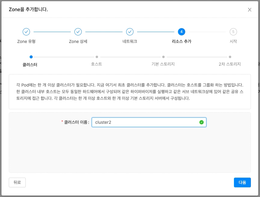

  9. 클라우드센터 클러스터 정보 클라우드센터 클러스터 정보
    • 클라우드센터 클러스터 정보를 입력하는 화면입니다.
    • 클러스터 이름 항목에 cluster 를 입력합니다.
    • 입력한 정보를 확인 후 다음 버튼을 클릭합니다.
