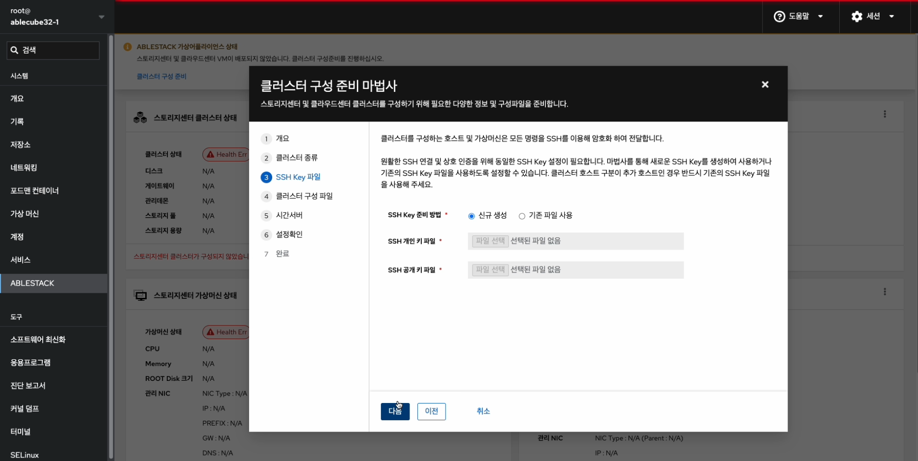

- 모든 호스트 및 가상 머신은 동일한 SSH Key 를 공유하고 있어야 구성이 가능합니다.
- SSH Key 준비 방법 에서 신규 생성 을 선택하고 다음 버튼을 클릭하여 신규 SSH Key 를 생성합니다.

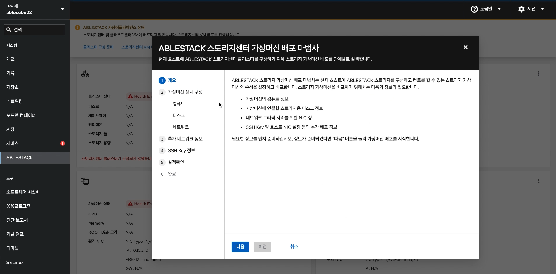

- ABLESTACK 스토리지센터 가상머신 배포 마법사 화면입니다.
- 스토리지센터 가상머신 장치 구성의 CPU, Memory 구성 화면입니다.
- CPU 는 8 vCore 를 선택 하고, Memory 는 16GiB 를 선택 하고 다음 버튼을 클릭합니다.

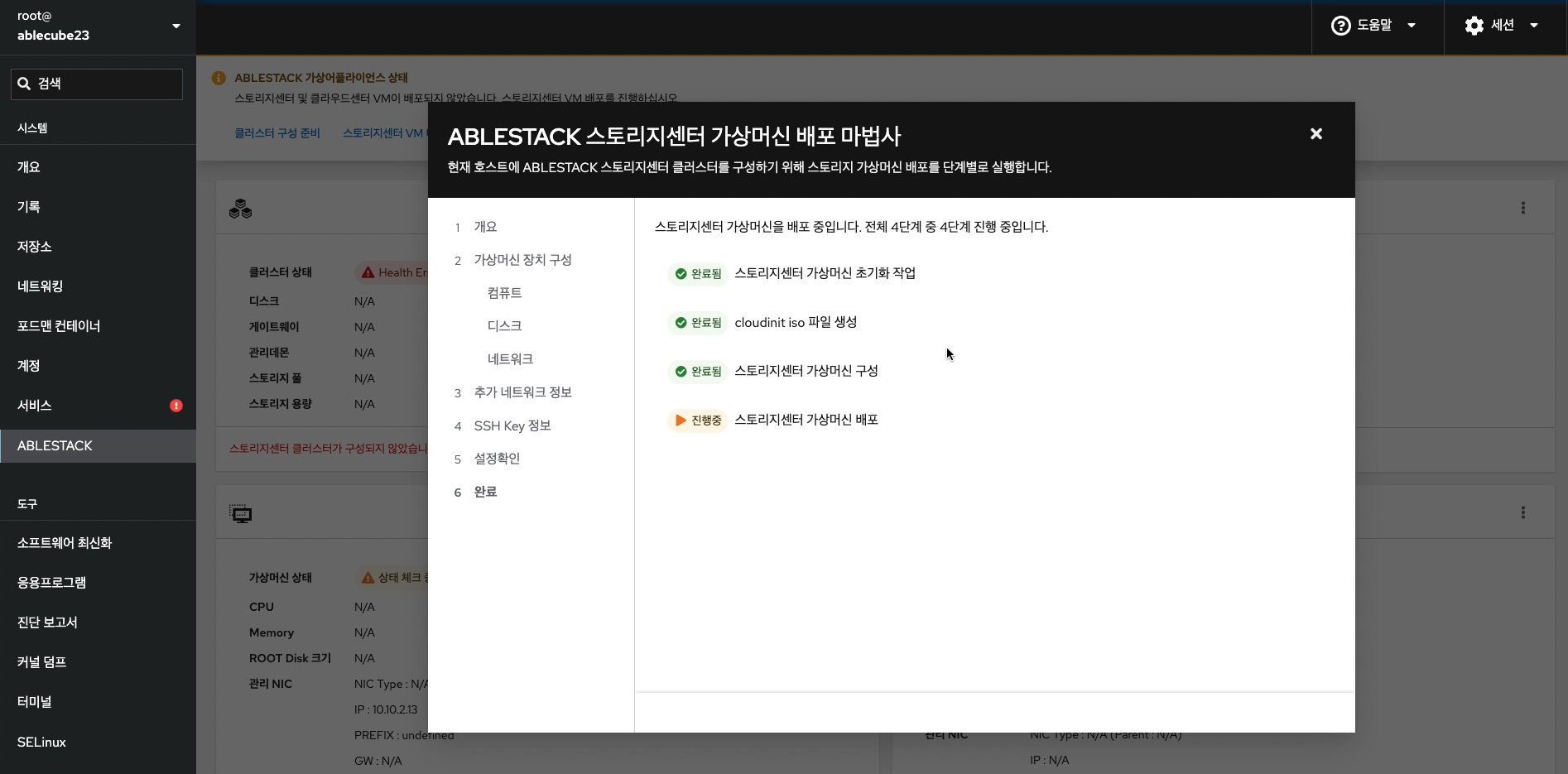

- 스토리지센터 가상머신 배포 진행상황을 확인 할 수 있는 화면입니다.
- 스토리지센터 가상머신 배포 완료 후 화면입니다.
- 스토리지센터 가상머신 상태 카드에서 가상머신 상태가 Running 인지 확인합니다.

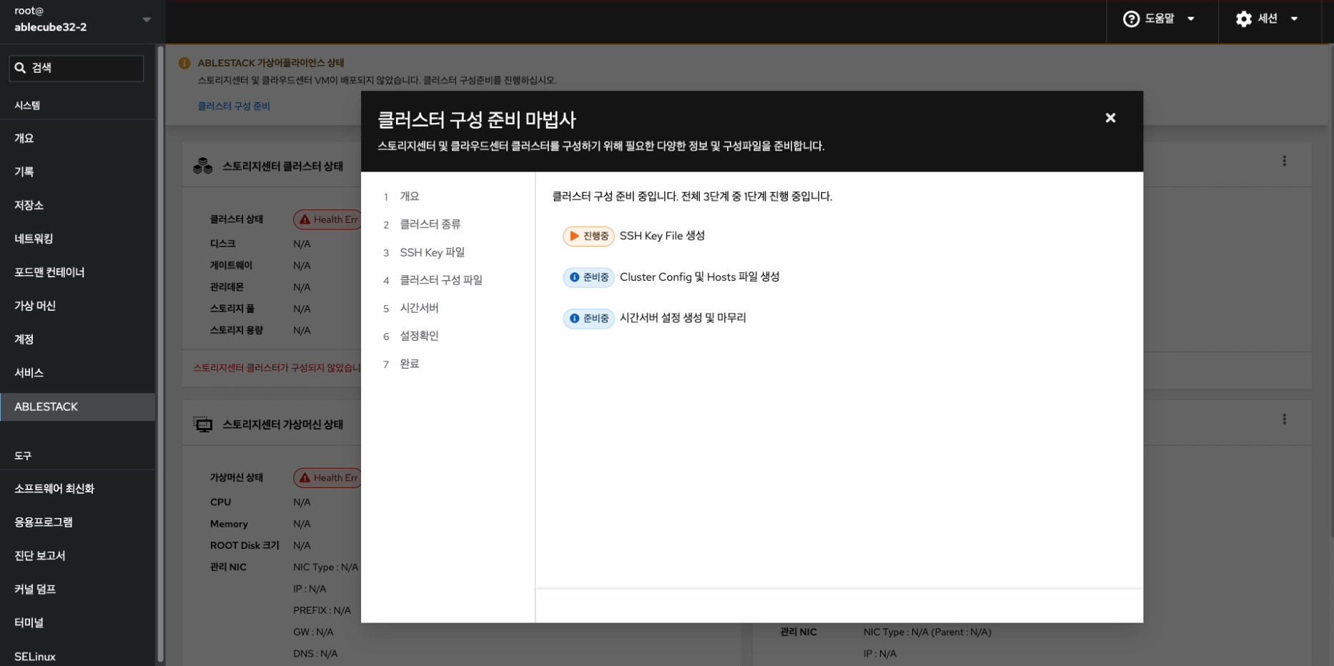

- 클러스터 구성 준비 3단계 진행상황을 확인합니다.
- 정상적으로 끝날 경우 완료 화면이 호출 됩니다.

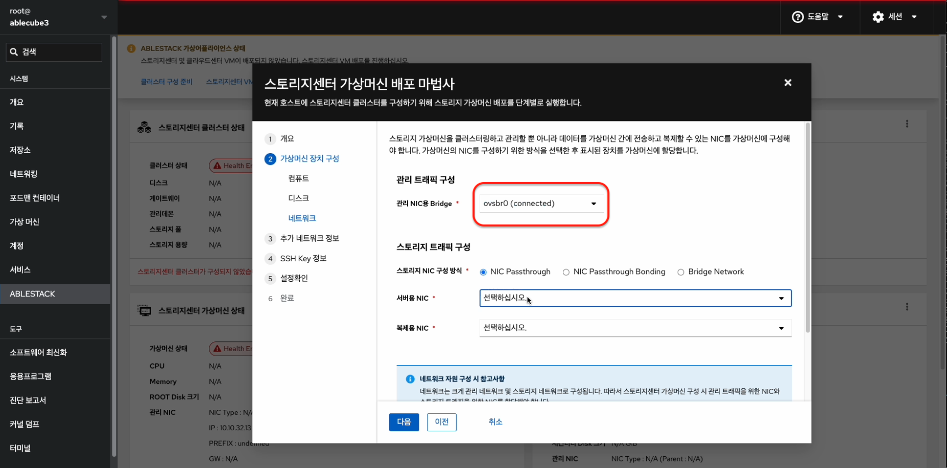

- 스토리지 센터 가상머신 장치의 네트워크 구성 화면입니다.
- 관리 NIC 용 Bridge 선택 박스에서 관리용 Bridge 네트워크 를 선택합니다.
- 스토리지 NIC 구성 방식 에서 NIC Passthrough 를 선택하고 서버용 NIC 선택 박스에서는 서버용으로 사용할 NIC 를 복제용 NIC 선택 박스에서는 복제용으로 사용할 NIC 을 선택하고 다음 버튼을 클릭합니다.
- 관리네트워크 선택 박스에서 ovsbr0 을 선택합니다.

스토리지센터 가상머신 배포시 ablecube 호스트에서 설정파일 읽어와 일부 정보를 자동세팅되며 입력 정보를 정확히 확인해야 합니다. 해당 화면의 IP 정보 는 예제 입니다. IP 정보는 사이트 정보에 맞춰서 수정해야 합니다.
- SSH Key 정보를 확인하는 화면입니다.
- 클러스터 구성시 호스트에 등록된 호스트의 키 정보로 자동세팅됩니다.

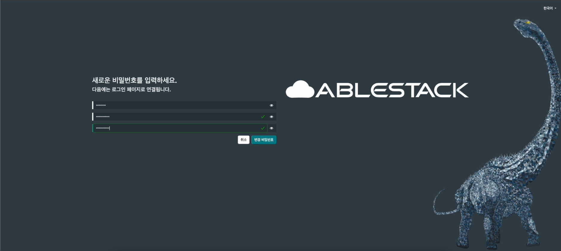

- 초기 비밀번호 변경하는 화면입니다.
- Old password 입력창에는 기존의 비밀번호를 입력하고 New password 와 Confirm new password 입력창에 신규 비밀번호를 입력하고 Change Password 버튼을 클릭합니다.Info
초기 비밀번호를 변경하시고 나면 바뀐 비밀번호로 다시 로그인 하셔야 합니다.
