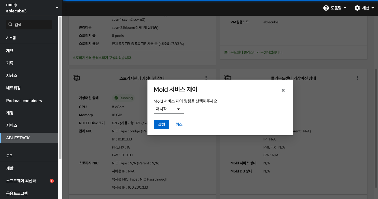

  • 상기 글로벌 설정을 적용하기 위해 ABLECLOUD Mold의 관리 서비스를 재시작해야 합니다. 이를 위해 ABLESTACK VM Cube의 Cockpit에 접속합니다. "ABLESTACK 플러그인 > 클라우드센터 가상머신 상태 드롭다운 메뉴 > Mold 서비스 제어"를 순서대로 클릭합니다.
Genie 글로벌 설정 변경전
  • 제어명령을 "재시작"으로 선택한 후 클릭하여 실행합니다.
Genie 글로벌 설정 변경후 Mold 재시작
