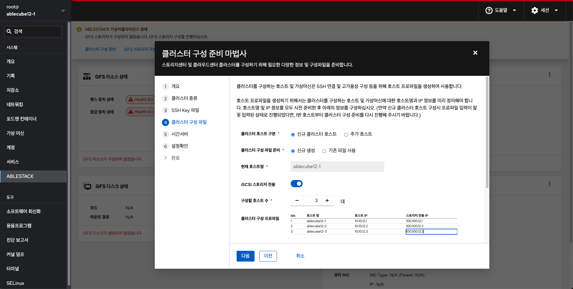

    스토리지 전용 네트워크 사용할 시
    1. 스토리지 전용 네트워크 구성 클러스터 구성 파일
      • 클러스터 구성 설정하는 화면입니다. 클러스터 호스트 구분신규 클러스터 호스트 로 선택한다.
      • 클러스터 구성 파일 준비 에서 신규 생성 을 선택합니다.
      • 현재 호스트명 은 해당 호스트의 이름을 자동으로 불러옵니다.
      • iSCSI 스토리지 전용 을 활성화합니다.
      • 구성 호스트 수 3대로 입력합니다.
      • 클러스터 구성 프로파일 호스트 명 및 IP 정보를 입력 합니다.

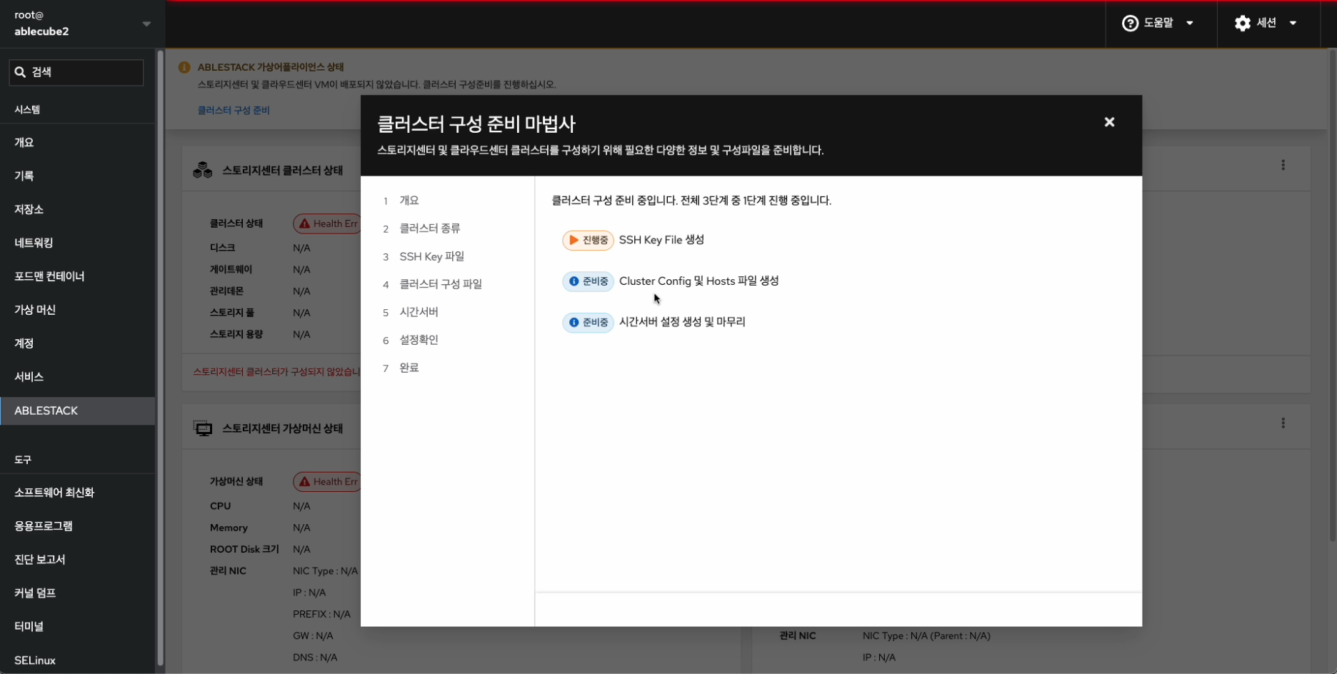

클러스터 구성 준비(2번 호스트)
2번 호스트 구성 방법 입니다. (기본적인 절차는 1번 호스트와 동일합니다)
  1. 개요 클러스터 구성 준비 개요
    • 상단 리본의 클러스터 구성 준비 링크를 클릭하면 보이는 화면입니다.
    • ABLESTACK VM 구성을 하는데 필요한 정보를 입력 받아 클러스터 구성을 준비하는 마법사 화면입니다.

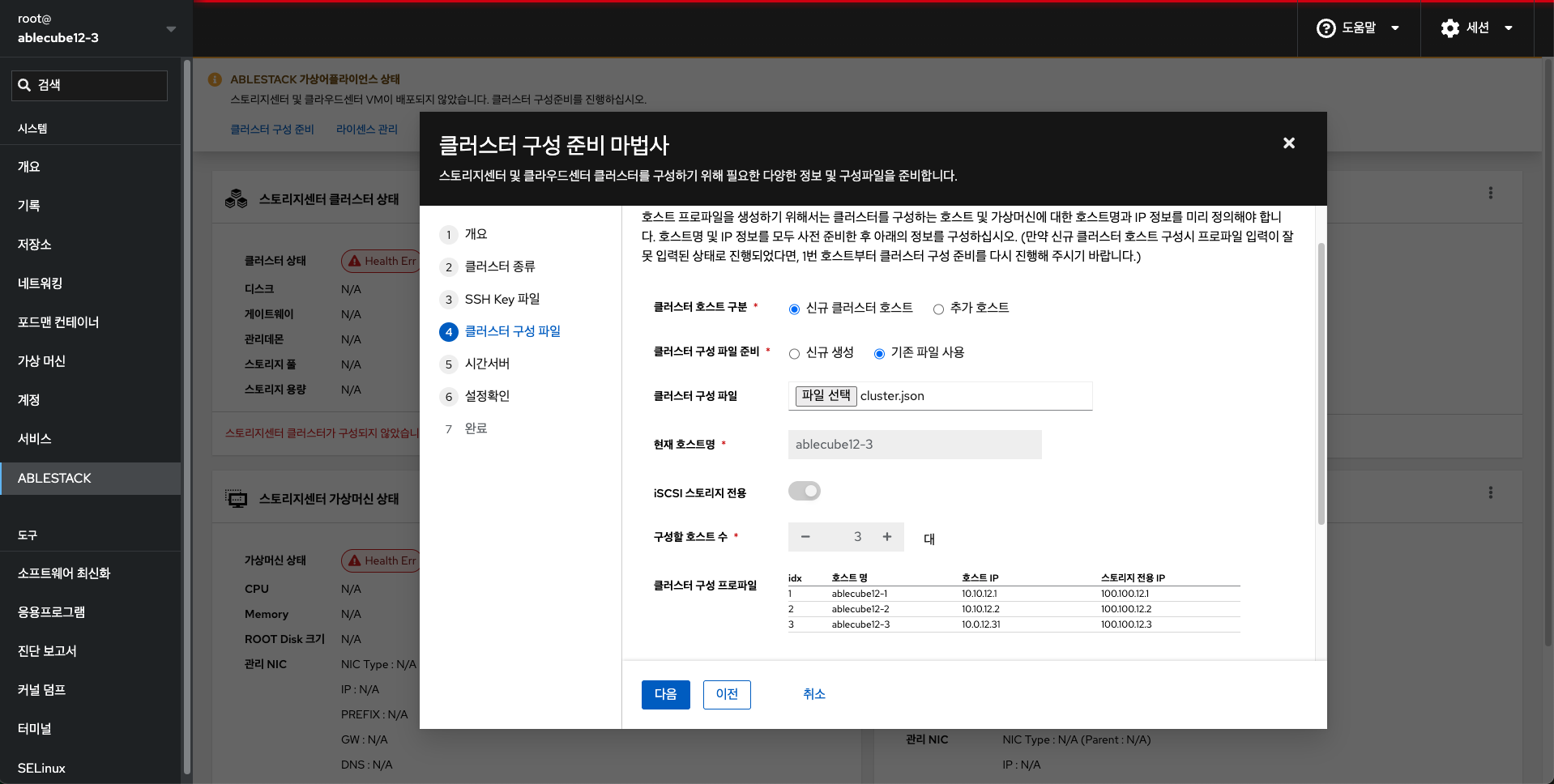

  4. 클러스터 구성 파일 클러스터 구성 파일
    • 클러스터 구성 파일 준비 에서 기존 파일 사용 을 선택합니다.
    • 클러스터 구성 파일 에서 cluster.json 파일을 업로드 클러스터 정보를 자동입력 합니다.
    • 구성 호스트 수 는 기존 파일 사용 선택시 수정 불가능 상태가 됩니다.
    • 클러스터 구성 프로파일 정보를 확인합니다. 클러스터 구성 파일1

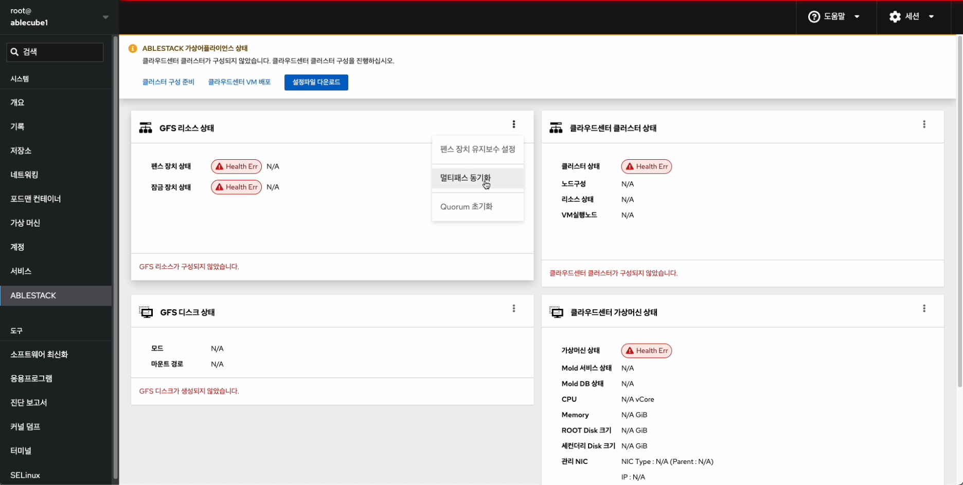

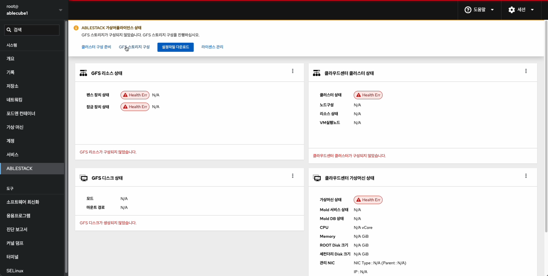

GFS 스토리지 구성
GFS 스토리지 구성 전, 반드시 모든 서버에서 외부 스토리지 디스크와의 연결이 되었는지 확인해야 합니다.
GFS 스토리지 구성 - GFS 스토리지를 구성하기 위한 화면입니다. 상단 상태 리본의 GFS 스토리지 구성 링크를 클릭합나다.

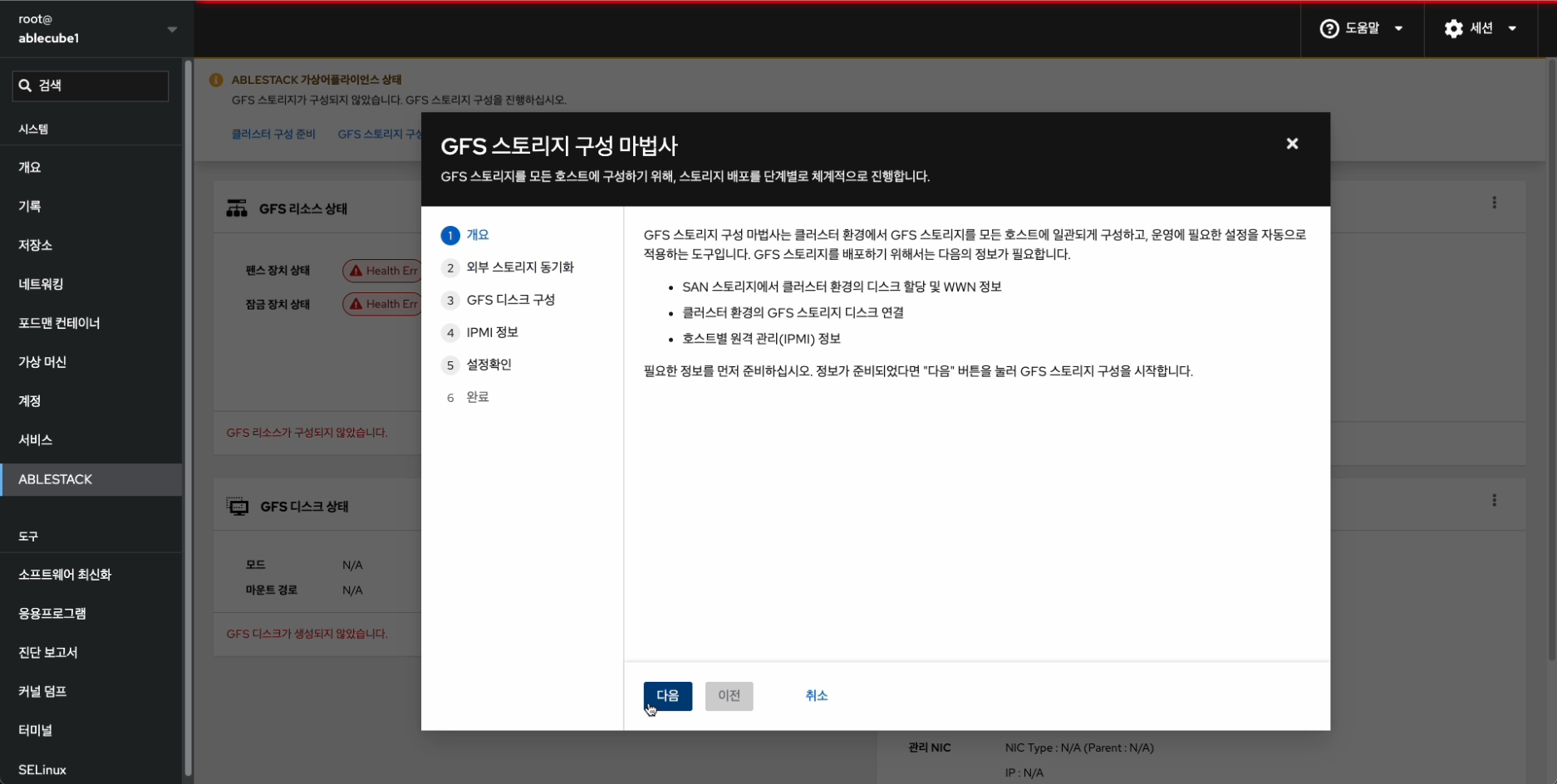

  1. 개요 GFS 스토리지 구성 개요
    • GFS 스토리지 구성 개요 화면입니다. 개요의 내용을 확인 후 다음 버튼을 클릭합니다.

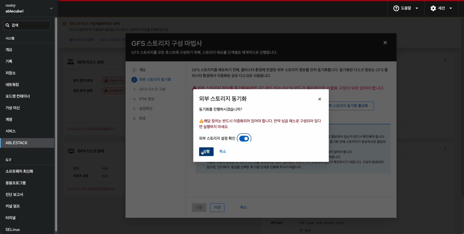

  2. 외부 스토리지 동기화 GFS 스토리지 구성 - 외부 스토리지 동기화
    • GFS 스토리지의 외부 스토리지 동기화 방식을 설정하는 화면입니다.
    • 이중화를 선택할 경우, 외부 스토리지 동기화 활성화 단계를 진행한 후, 다음 단계를 진행할 수 있습니다.
    • 외부 스토리지 동기화 활성화 버튼을 클릭합니다. 외부 스토리지 동기화
    이중화 - 외부 스토리지를 SAN 스위치를 통해 두 개 이상의 경로로 서버에 연결하고, 리눅스 커널의 multipath 서비스(MPIO)가 동일 LUN의 여러 경로를 하나의 논리 디스크로 묶어 관리합니다. 한 경로에 장애가 발생해도 다른 경로로 무중단(failover) 전환됩니다. 해당 단계는 외부 스토리지 동기화를 실행한 후, 다음 단계를 진행하셔야 합니다.
    단중화 - 외부 스토리지를 하나의 경로로만 연결하여 사용합니다. 구성은 간단하지만, 경로 장애시 디스크 접근이 즉시 중단될 수 있습니다. 테스트 환경이나 임시 구성에 적합합니다.
    건너뛰기 - 외부 스토리지 방식(이중화 또는 단중화) 구성을 마친 뒤 GFS 대상 디스크를 잘못 선택하셨다면, 외부 스토리지 동기화 단계에서 건너뛰기를 눌러 해당 단계를 건너뛸 수 있습니다.

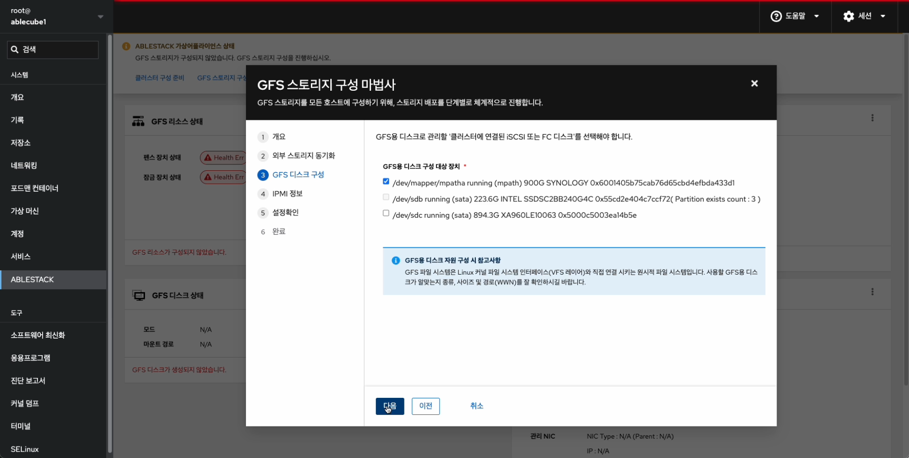

  3. GFS 디스크 구성 GFS 스토리지 구성 - GFS 디스크 구성
    • GFS 디스크를 구성하는 화면입니다.
    • GFS용 디스크 구성 대상 장치 체크 박스에서 해당 하는 디스크를 선택한 후, 다음 버튼을 클릭합니다.
    디스크 이름, 디스크 상태, 디스크 종류, 용량, 디스크 정보, 디스크 wwn 으로 구분 되어 있습니다.
    GFS2 스토리지를 기반으로 가상 머신을 생성하며, 해당 디스크에서 직접 작업을 수행할 수 있습니다. 이를 통해 여러 호스트에서 동시에 접근 가능하며, 안정적이고 효율적인 스토리지 운영이 가능합니다.

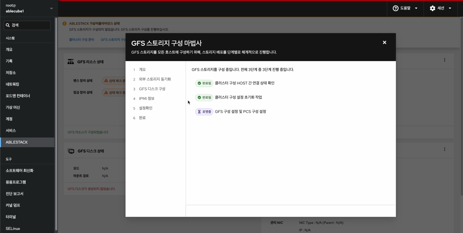

  6. 구성 구성
    • GFS 스토리지 구성 진행상황을 확인 할 수 있는 화면입니다.

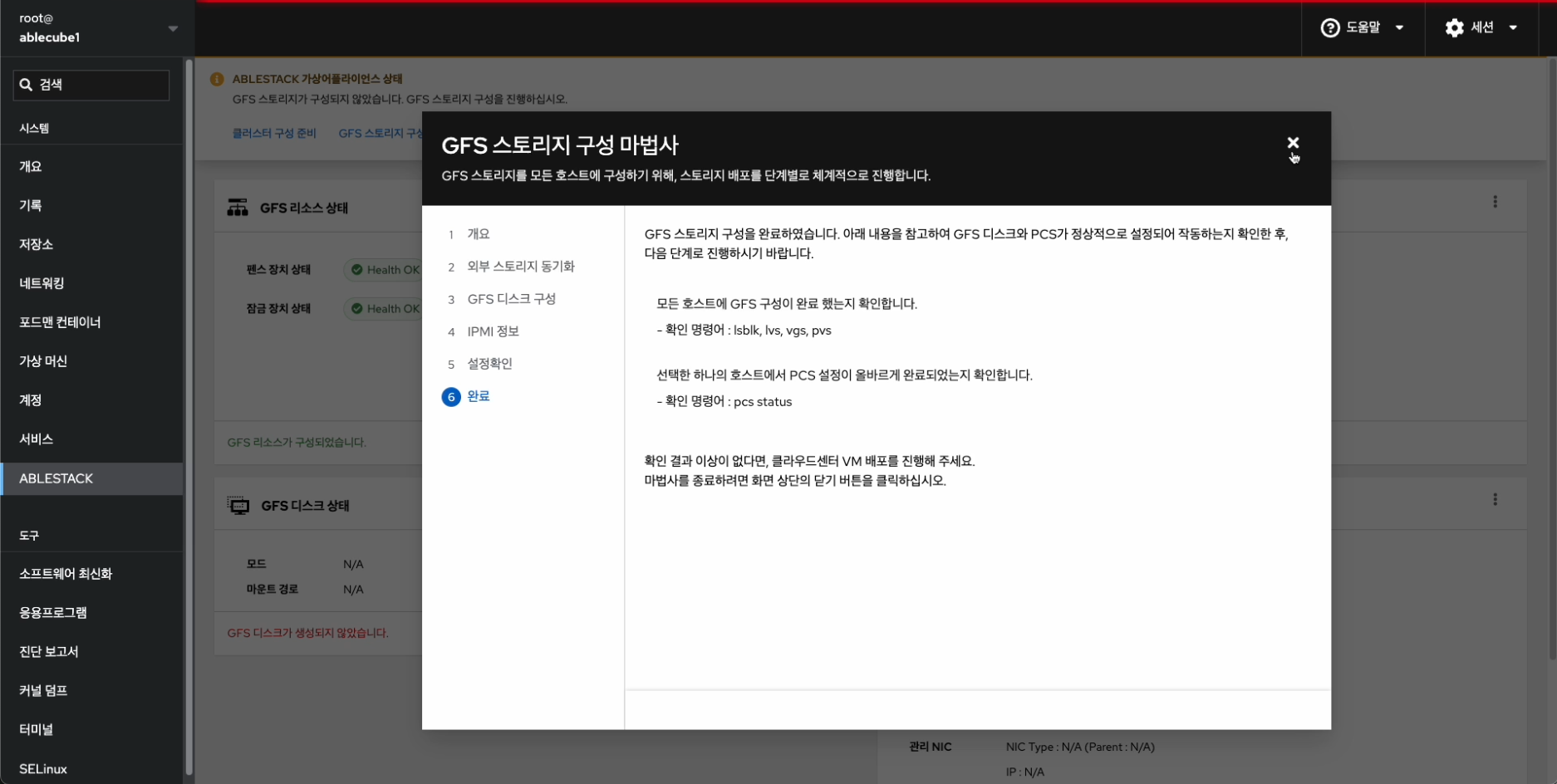

  7. 완료 완료
    • GFS 디스크 구성이 완료 후 Cube 웹콘솔에서 GFS 리소스 상태 카드 항목에서 펜스 장치 상태 및 잠금 장치 상태Health Ok, GFS 디스크 상태 카드에서 마운트 경로 가 존재하는지 확인하셔야 합니다.

    • Bootstrap 실행전 화면입니다. 상단의 리본 화면에서 클라우드 센터에 연결할 수 있도록 클라우드센터 VM Bootstrap 실행 작업을 실행하십시오. 문구가 보인다면 클라우드센터 Bootstrap을 실행할 수 있습니다.
  2. Bootstrap 실행 Bootstrap 실행
    • Bootstrap 실행 화면입니다. 클라우드센터 클러스터 상태 카드에서 메뉴버튼을 클릭하여 클라우드센터 구성하기 버튼을 클릭합니다.
    • 실행 버튼을 클릭하여 Bootstrap을 실행합니다.

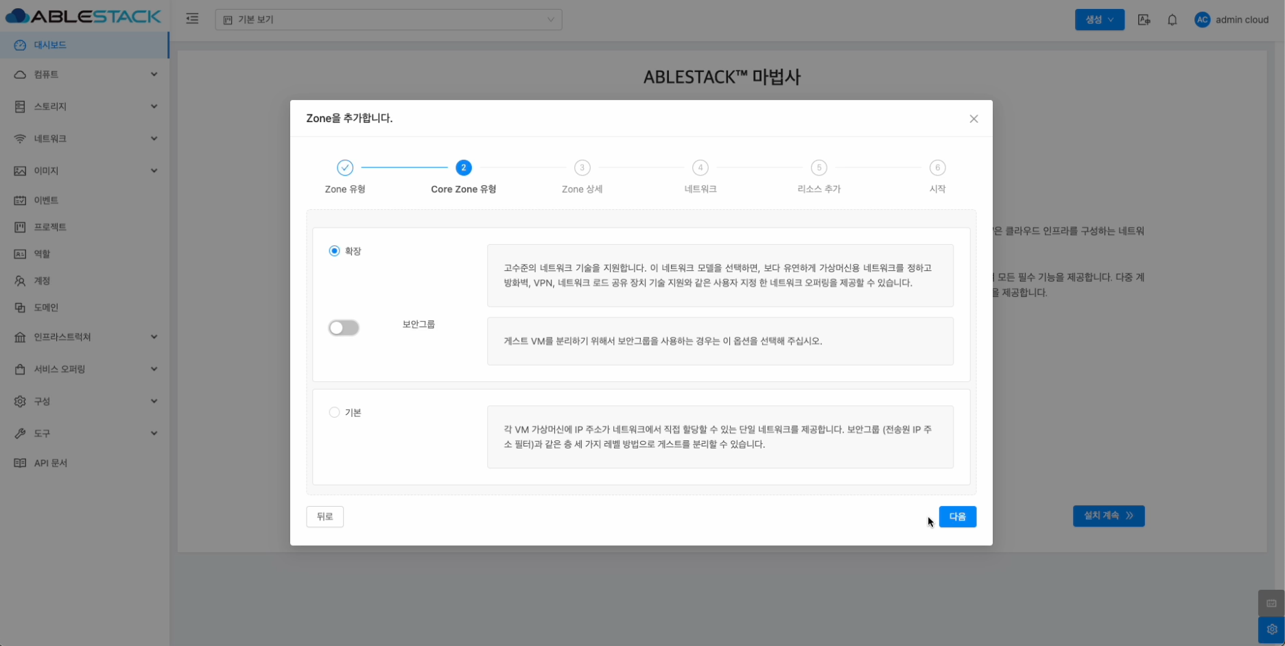

  3. 클라우드센터 Zone 유형 선택 클라우드센터 Zone 유형 선택
    • Zone 의 유형을 선택하는 화면입니다.
    • Core 을 선택한 후에 다음 버튼을 클릭합니다. 클라우드센터 Zone Type 선택
    • Core Zone 의 유형을 선택하는 화면입니다.
    • 확장 을 선택한 후에 다음 버튼을 클릭합니다.

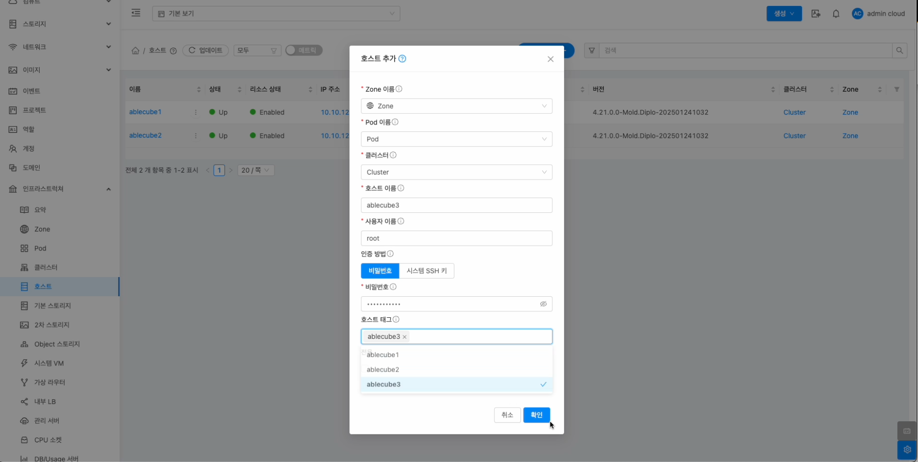

  15. ablecube3 호스트 추가 호스트 추가
    • 클라우드센터 ablecube3 호스트를 추가하는 화면 입니다.
    • Zone 이름 항목에는 Zone 을 선택합니다.
    • Pod 이름 항목에는 Pod 을 선택합니다.
    • 클러스터 항목에는 Cluster 를 선택합니다.
    • 호스트 이름 항목에는 ablecloud3 를 입력합니다.
    • 사용자 이름 항목에는 root 를 입력합니다.
    • 비밀번호 항목에는 비밀번호 를 입력합니다.
    • 호스트 태그 항목에는 ablecube3 를 입력합니다.
    • 입력한 정보를 확인 후 다음 버튼을 클릭합니다.

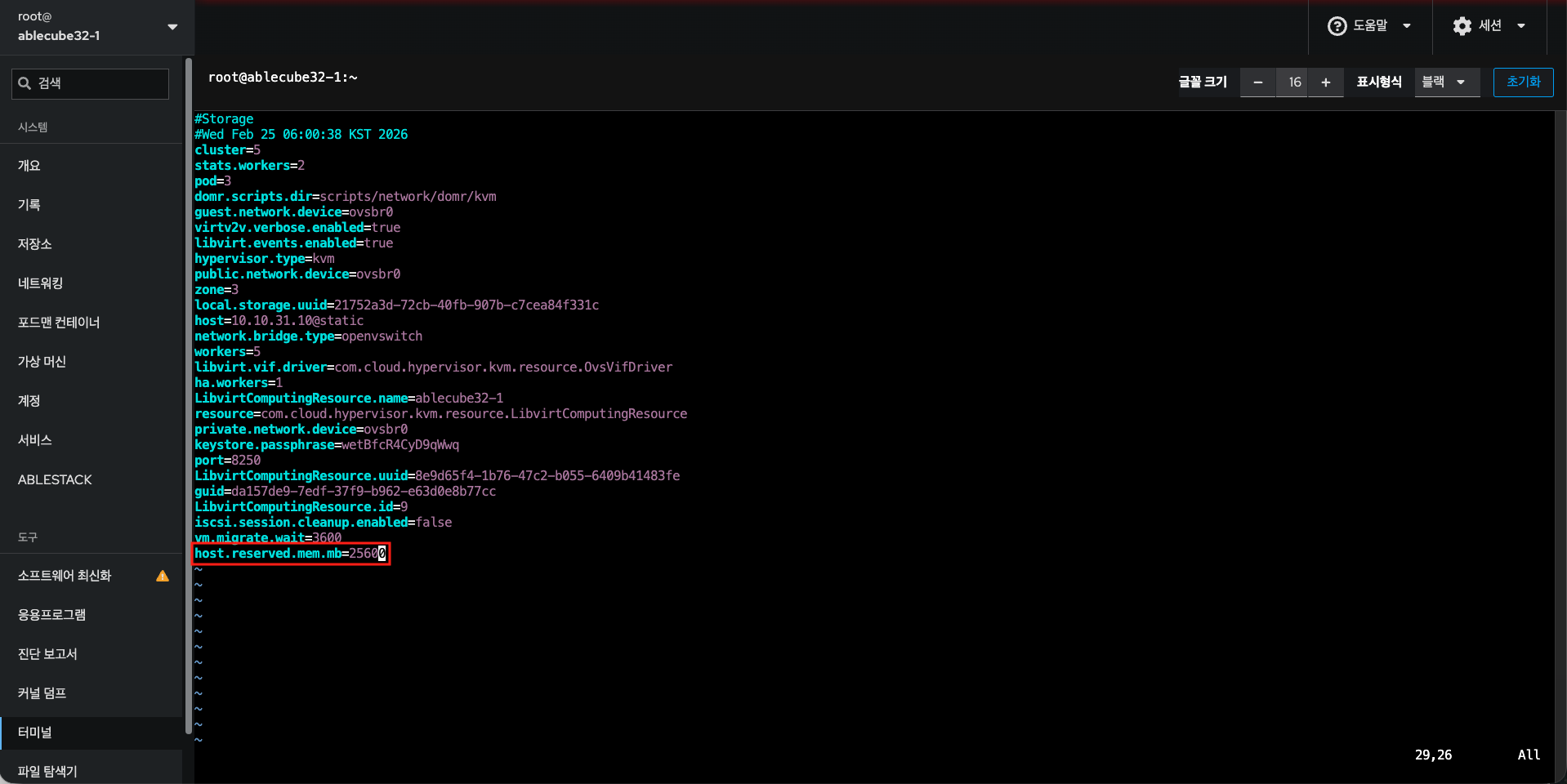

호스트 agent 파일 수정
각 호스트에서 명령어를 실행해야 합니다.
Broadcom NIC 사용 시
  1. 호스트 agent 구성파일 호스트 설정파일
    • 호스트 Cube 터미널 화면입니다.
    • 터미널 명령어 vi /etc/cloudstack/agent/agent.properties 입력하고 Enter를 누릅니다.
    • libvirt.vif.driver=com.cloud.hypervisor.kvm.resource.OvsVifDriver , network.bridge.type=openvswitch 라인을 추가하고 :wq 명령어로 저장합니다.
  2. 호스트 cloudstack-agent 서비스 시작 호스트 클라우드 서비스
    • 터미널 명령어 systemctl restart cloudstack-agent.service 를 실행합니다.
