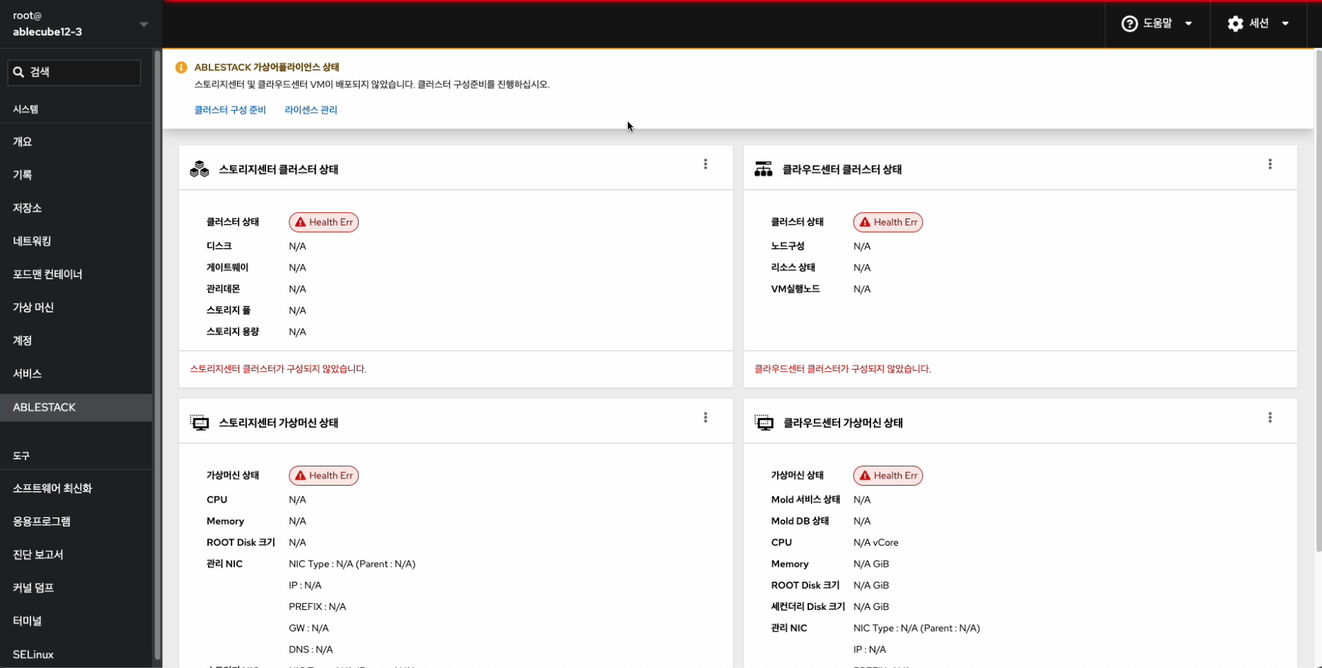

ABLESTACK Cube 메인 화면
  1. ABLESTACK 메인 화면 ABLESTACK 메인 화면
    • 왼쪽 ABLESTACK 메뉴 클릭시 보이는 화면입니다.
ABLESTACK Cube 호스트 추가는 기 구축된 클러스터 정보를 이용하여 추가 구축합니다.
여러 대를 추가 시 해당 작업을 반복하십시오.
ABLESTACK Cube 호스트 추가 작업은 반드시 모든 구성요소(Cube 호스트, GFS 리소스 및 디스크 상태, 클라우드센터 가상머신)가 정상(Running) 동작 상태에서만 진행하십시오.

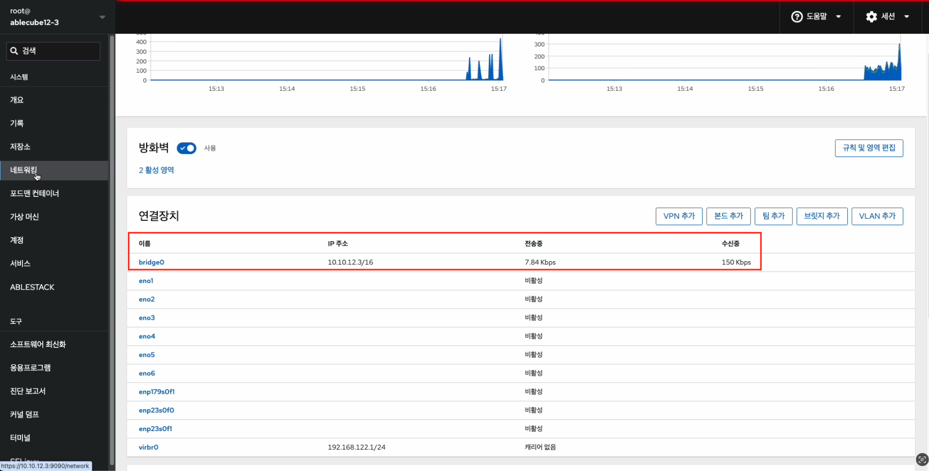

네트워크 설정
  1. 네트워크 설정 네트워크 설정

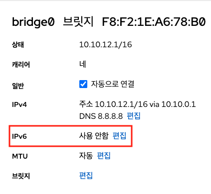

    • Management 대역으로 사용할 NIC는 브릿지(bridge) 형태로 생성합니다.
본드(bond) 구성이 필요한 경우에는 먼저 본드(bond) 구성을 완료한 뒤 브릿지(bridge)를 생성해 사용해야 합니다. 이때 브릿지 설정에서 IPv6 활성화 항목은 반드시 사용 안함 으로 설정해야 합니다. ABLESTACK Cube 본드 네트워킹 구성

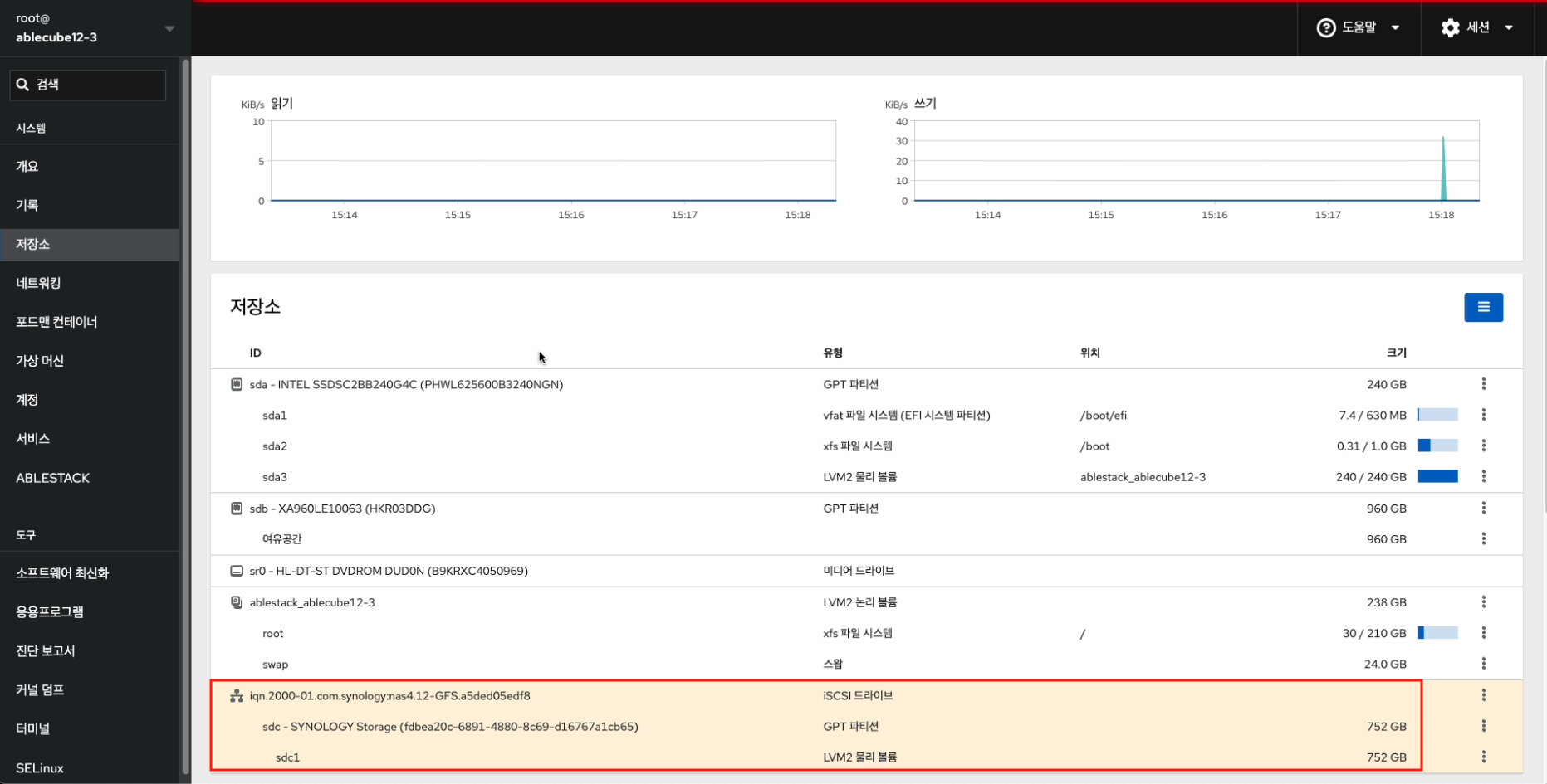

외부 스토리지 확인
  1. 외부 스토리지 확인 외부 스토리지 확인
    • 기존 GFS(공유 파일 시스템)으로 사용 중인 스토리지(iSCSI 드라이브, Fibre channel 등 외부 스토리지)가 추가되는 호스트에도 정상적으로 설정되어 있는지 확인합니다.
스토리지를 추가했는데도 목록에 보이지 않으면, 해당 호스트는 아직 클러스터링이 완료되지 않은 상태이므로 호스트를 재부팅합니다.

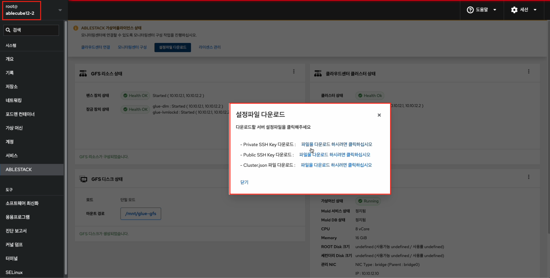

클러스터 설정파일 다운로드
  1. 설정파일 다운로드 클러스터 설정파일 다운로드
    • 새로 추가하는 호스트가 아니라, 이미 클러스터링이 완료된 기존 호스트의 ABLESTACK 메뉴에서 설정파일 다운로드 를 실행하여 설정 파일을 다운로드합니다.
    • 상단 리본의 설정파일 다운로드 버튼을 클릭하면 보이는 화면입니다.
    • Private SSH Key 다운로드 버튼을 클릭하여 id_rsa 파일을 다운로드합니다.
    • Public SSH Key 다운로드 버튼을 클릭하여 id_rsa.pub 파일을 다운로드합니다.
    • Cluster.json 다운로드 버튼을 클릭하여 cluster.json 파일을 다운로드합니다.
    • 다운로드한 id_rsa, id_rsa.pub, cluster.json을 이용하여 클러스터 구성 준비를 진행합니다.

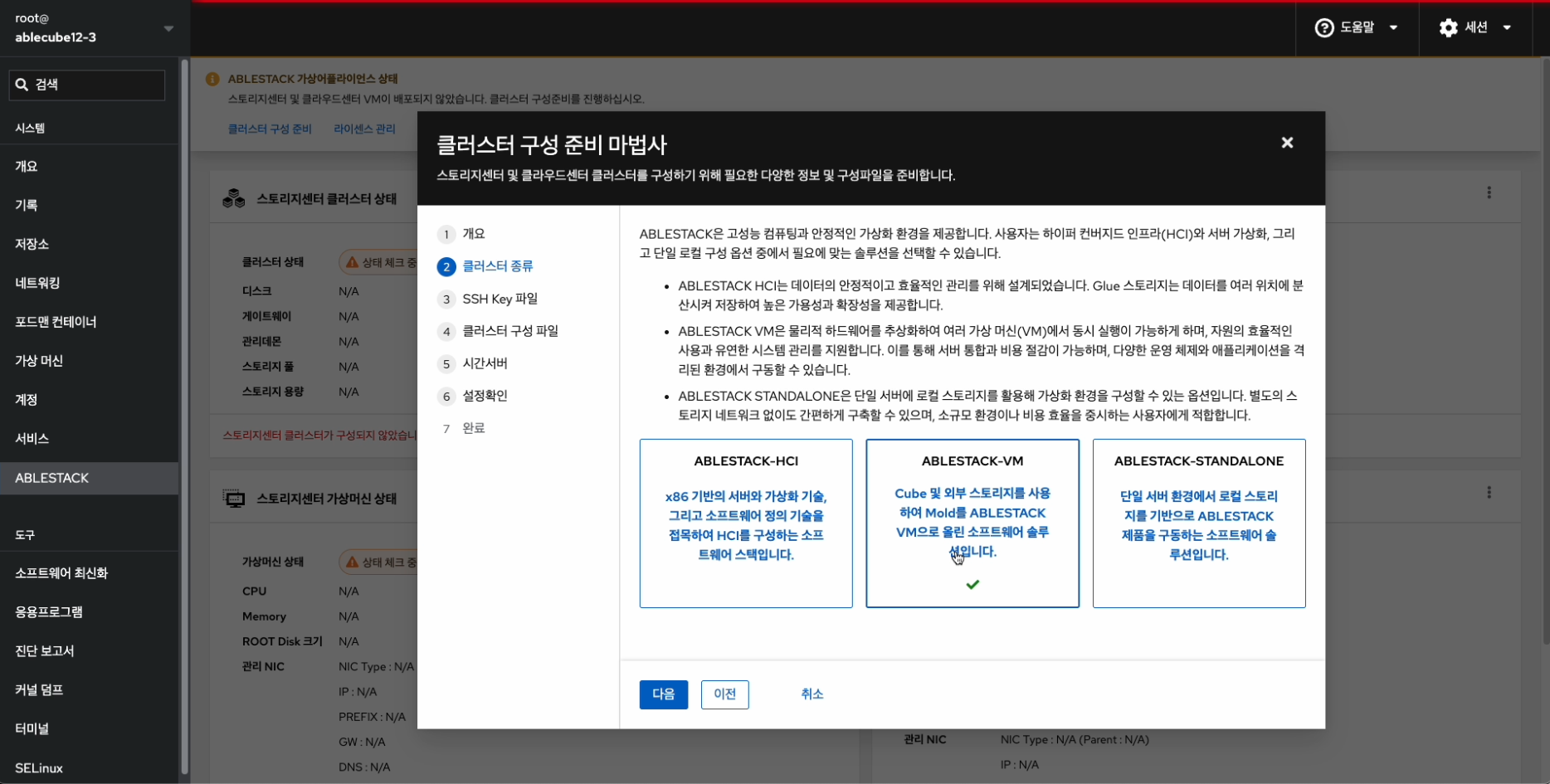

  2. 클러스터 종류 클러스터 종류
    • ABLESTACK-VM 을 선택합니다.
    • 다음 버튼을 눌러 다음 단계를 진행합니다.

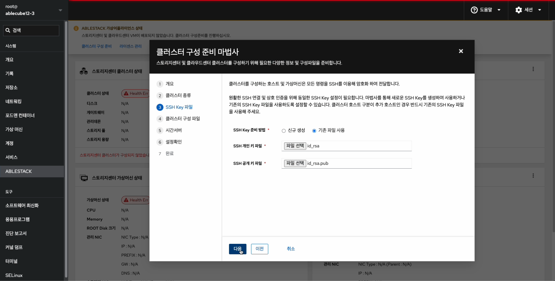

  3. SSH Key 파일(기존 파일 사용) SSH Key 파일
    • 클러스터 설정파일 다운로드 작업에서 받은 id_rsa, id_rsa.pub 파일을 이용하여 등록합니다.
    • SSH Key 준비 방법 에서 기존 파일 사용 을 선택하고 SSH 개인 KeySSH 공개 Key파일 선택 버튼을 눌러 추가 호스트 다운로드한 SSH Key 를 등록합니다.
    SSH 개인 Key 파일 명은 id_rsa, SSH 공개 Key 파일명은 id_rsa.pub 으로 고정되어 있습니다. 다운로드한 Key 의 파일 명을 수정할 경우 등록이 불가능 합니다.

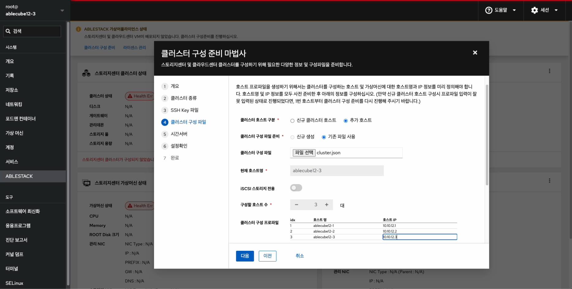

  4. 클러스터 구성 파일 클러스터 구성 파일
    • 클러스터 구성 설정하는 화면입니다. 클러스터 호스트 구분추가 호스트 로 선택한다.
    • 추가 호스트 인경우 클러스터 구성 파일 준비기존 파일 사용 이 자동 선택됩니다.
    • 클러스터 구성 파일 을 클러스터 설정파일 다운로드 작업에서 받은 cluster.json 파일을 이용하여 등록합니다.
    • 현재 호스트명 은 해당 호스트의 이름을 자동으로 불러옵니다.
    • 구성 호스트 수 자동으로 계산되어 입력합니다.

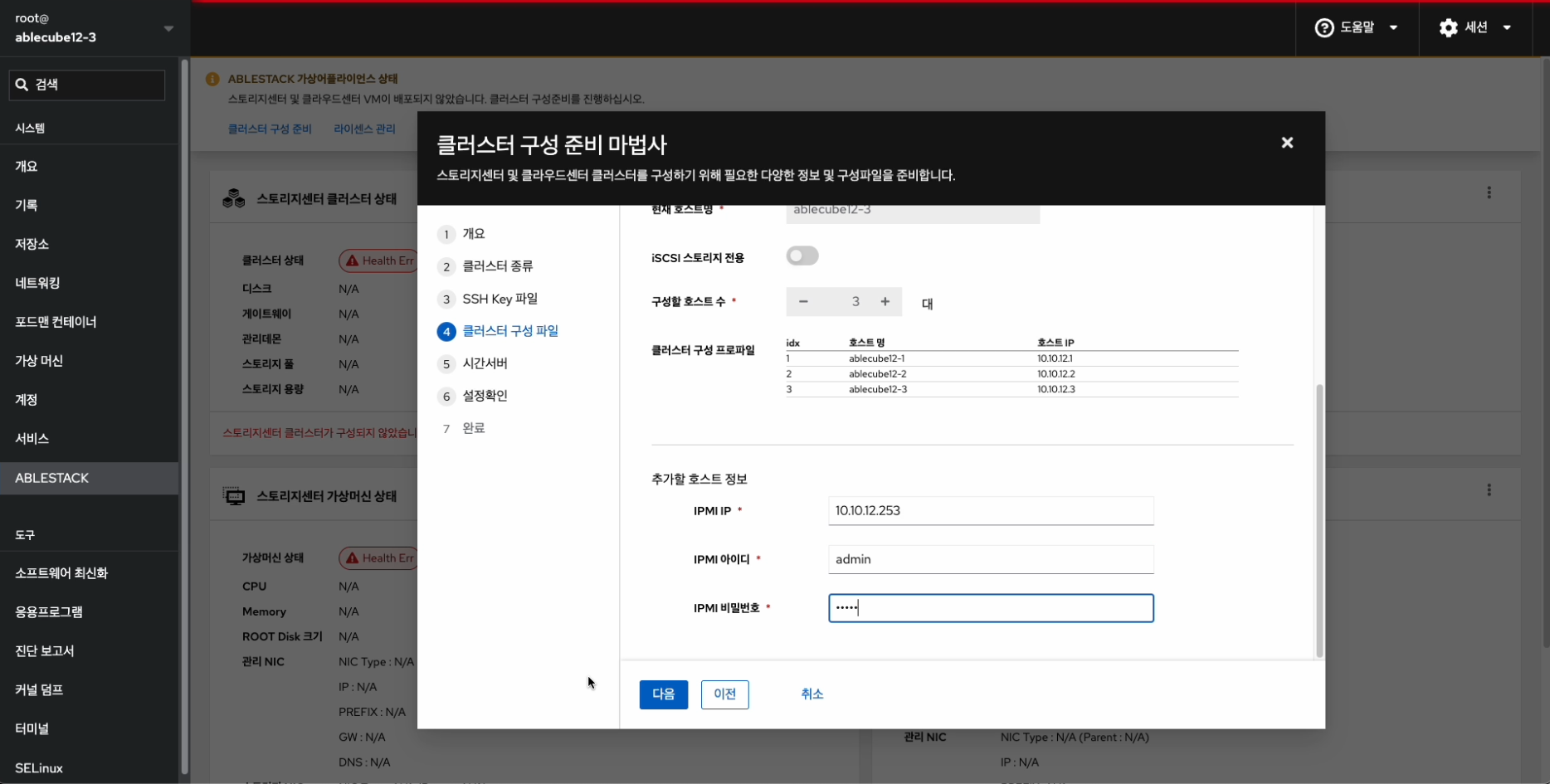

    • 클러스터 구성 프로파일 추가 호스트 명 및 IP 정보를 입력 합니다. 클러스터 구성 파일1
    • IPMI IP 정보를 입력 합니다.
    • IPMI 아이디 정보를 입력 합니다.
    • IPMI 비밀번호 정보를 입력 합니다.
    • 위 항목을 입력 및 확인 후에 다음 버튼을 클릭합니다.
    현재 호스트명을 자동으로 불러오며, 클러스터 구성 프로파일에 현재 호스트명과 동일한 호스트 명이 존재해야 합니다.
    기존 구성 정보를 수정할 수 없으며 추가 호스트의 정보만 입력가능 합니다.
    • 호스트 프로파일 예제
    idx 호스트 명 호스트 IP
    1 ablecube12-1 10.10.12.1
    2 ablecube12-2 10.10.12.2
    3 ablecube12-3 10.10.12.3

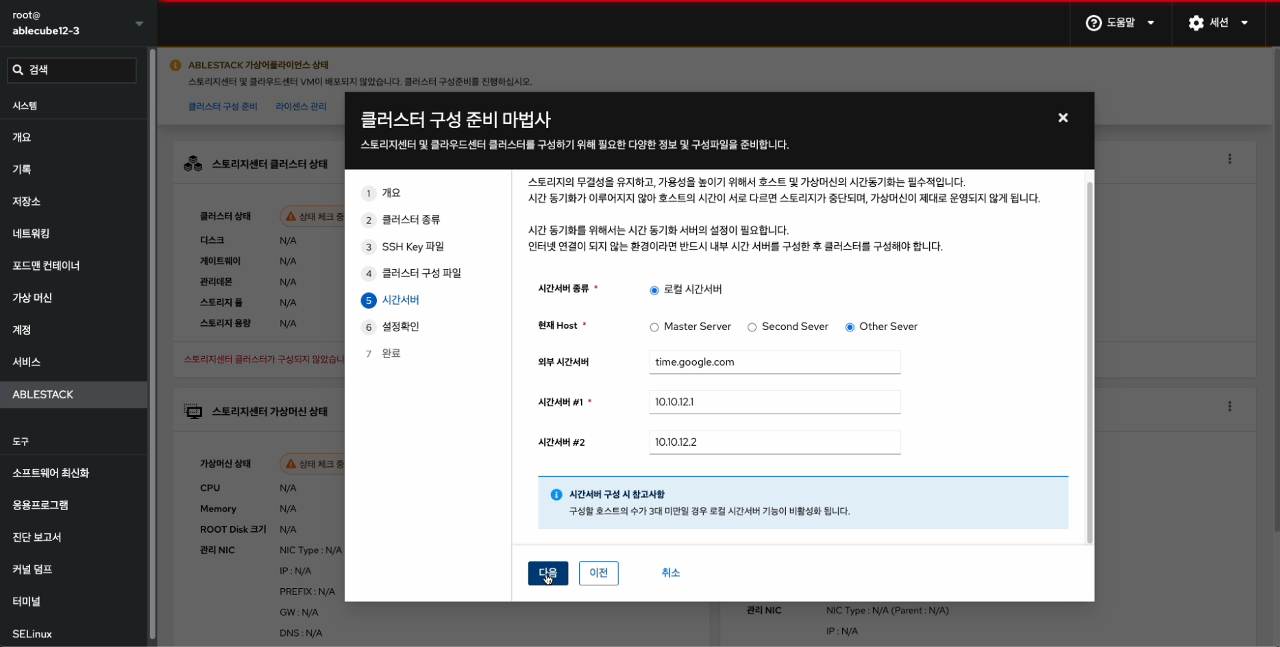

  5. 시간서버
    기존에 클러스터링된 시간 서버(NTP) 정보를 가져와 자동으로 설정합니다.
    시간 서비
    • 시간 서버 구성하는 화면입니다.
    • 클러스터 구성 정보를 토대로 시간 서버 입력값을 기본 세팅합니다.
    • 기본적으로 idx1 = Master Server, idx2 = Second Server, idx3 이상 = Other Server로 설정 됩니다.
    • 외부 시간 서버시간서버 1 에는 1번 호스트의 Management IP, 시간서버 2 에는 2번 호스트의 Management IP 를 확인하고 다음 버튼을 클릭합니다.

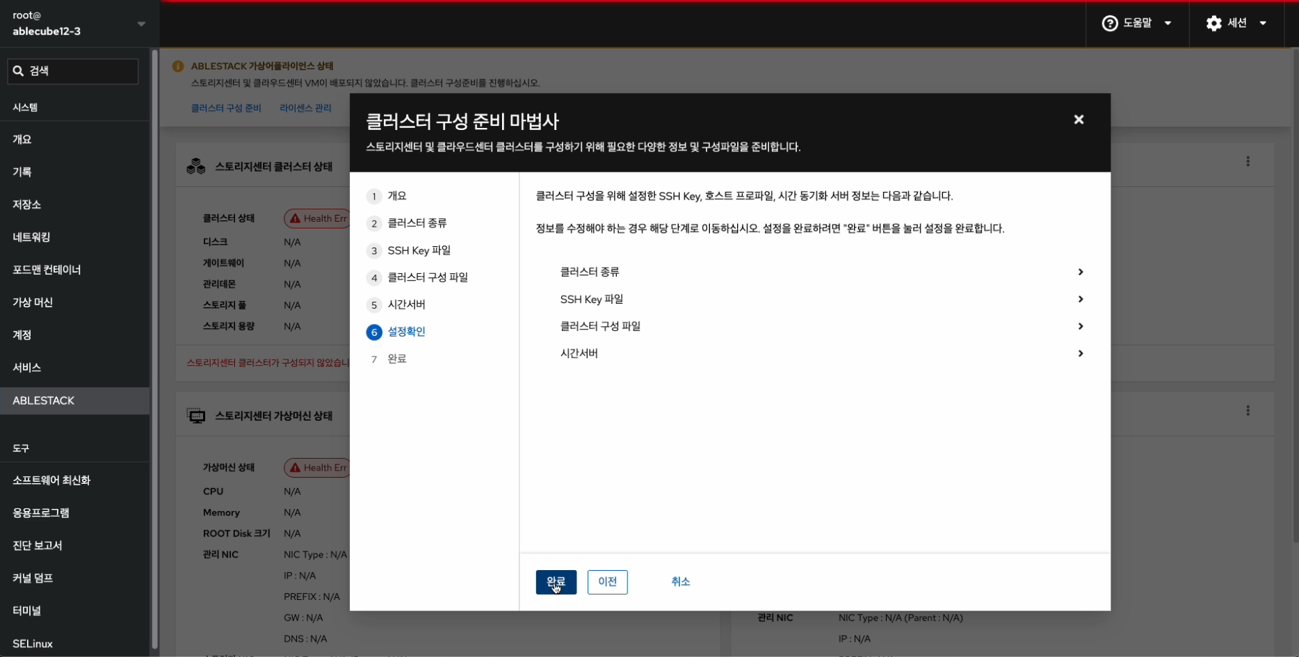

  6. 설정확인 설정확인
    • 구성 준비에 입력값에 대한 설정을 확인하는 화면입니다.
    • 설정된 값을 확인 후 이상이 없는 경우 완료 버튼을 클릭합니다.

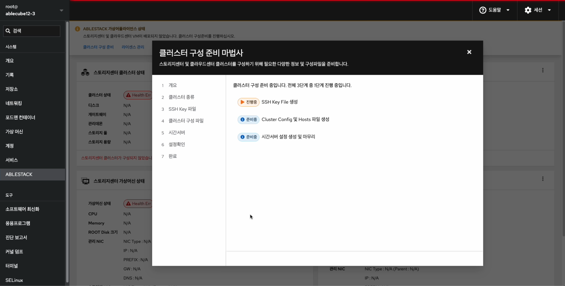

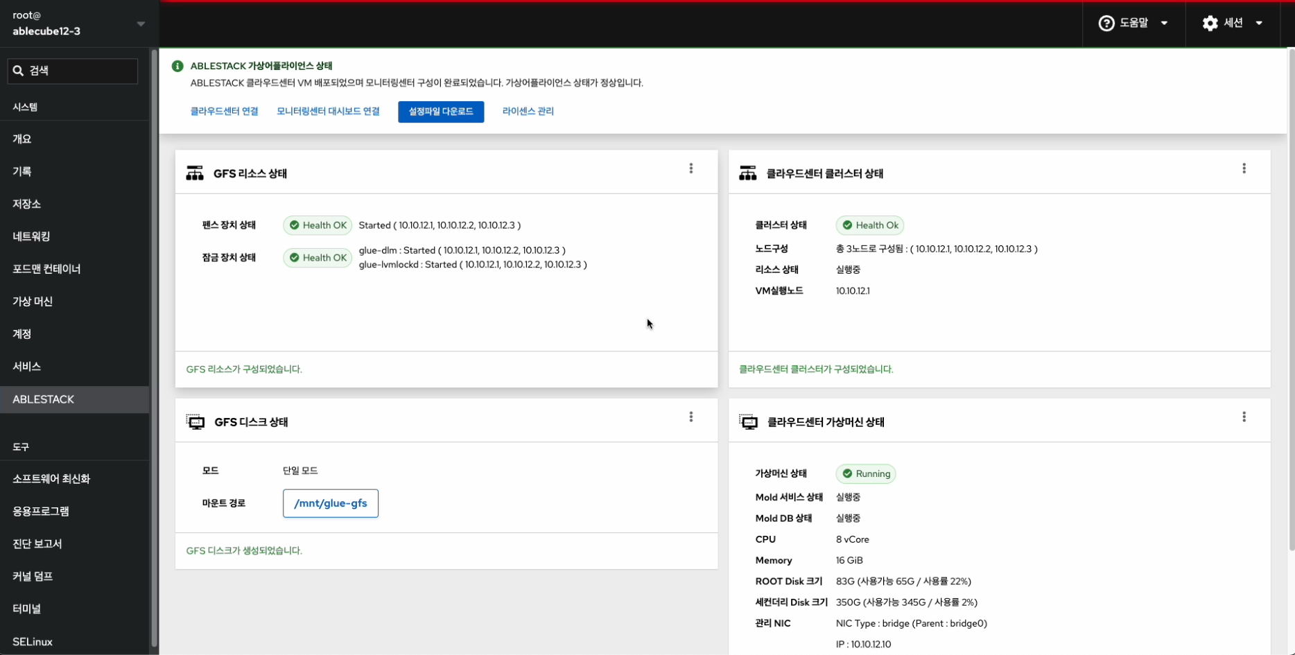

  7. 완료 진행
    • 클러스터 구성 준비 3단계 진행상황을 확인합니다.
    • 정상적으로 끝날 경우 완료 화면이 호출 됩니다. 완료
    • 추가 호스트의 경우 설정파일을 다운로드할 필요는 없습니다. 최종 화면
    • 추가된 호스트의 Cube 대시보드 화면입니다.

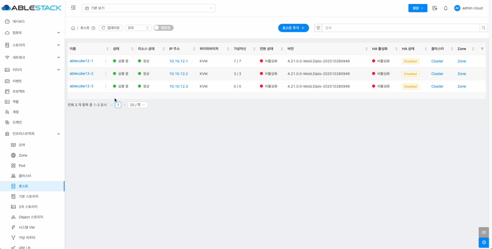

Mold에 호스트 추가
  1. Mold 대시보드 연결 Mold 대시보드 연결
    • 상단 리본의 클라우드센터 대시보드 연결 링크를 클릭하여 Mold 대시보드로 연결합니다.
    Mold 대시보드 로그인 - ID, Password를 입력하여 로그인합니다.

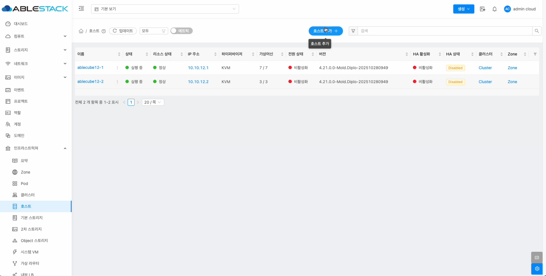

  2. Mold 호스트 추가 스토리지센터 가상머신 추가
    • Mold 대시보드에 로그인하여, 인프라스트럭쳐 > 호스트 메뉴에서 호스트 추가 버튼을 클릭합니다.

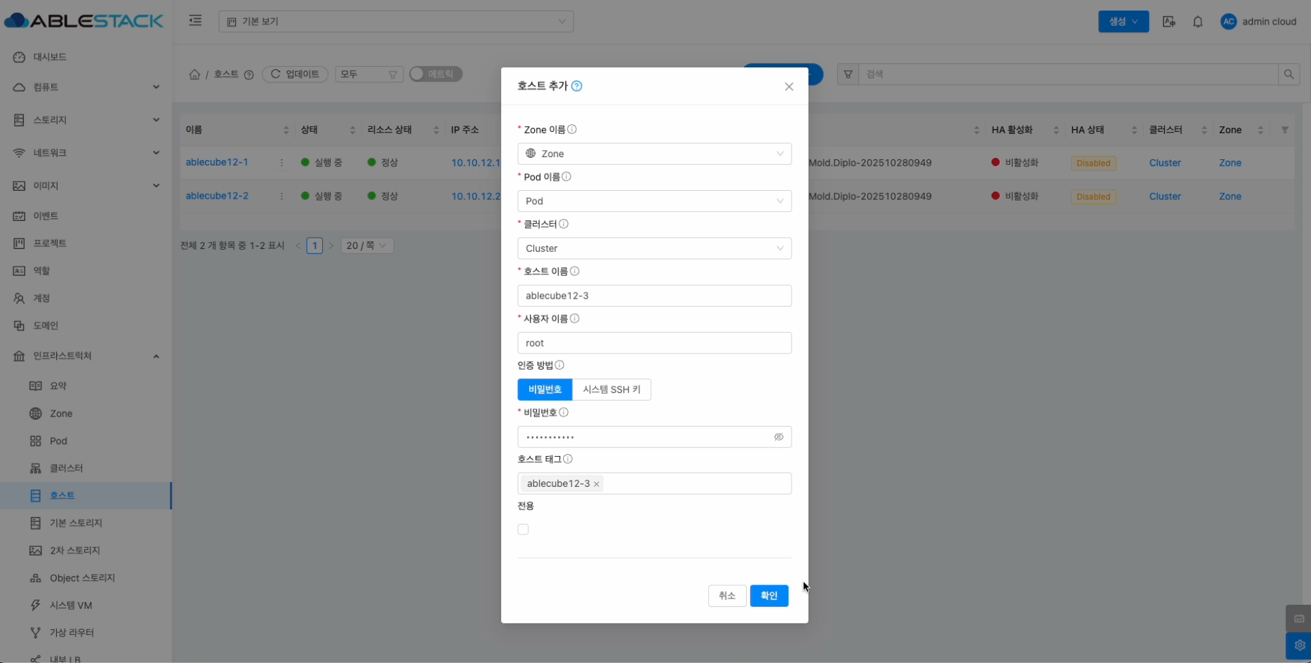

    스토리지센터 가상머신 추가
    • Zone 이름 을 입력합니다.
    • Pod 이름 을 입력합니다.
    • 클러스터 를 입력합니다.
    • 호스트 이름 을 입력합니다.
    • 사용자 이름 을 입력합니다.
    • 비밀번호 를 입력합니다.
    • 호스트 태그 를 입력합니다.
    • 위 정보를 입력후 확인 버튼을 클릭하여 등록합니다.
  3. Mold 호스트 추가 완료 클라우드센터 호스터 추가 완료
    • 호스트 목록에 추가된 호스트 정보를 확인할 수 있습니다.

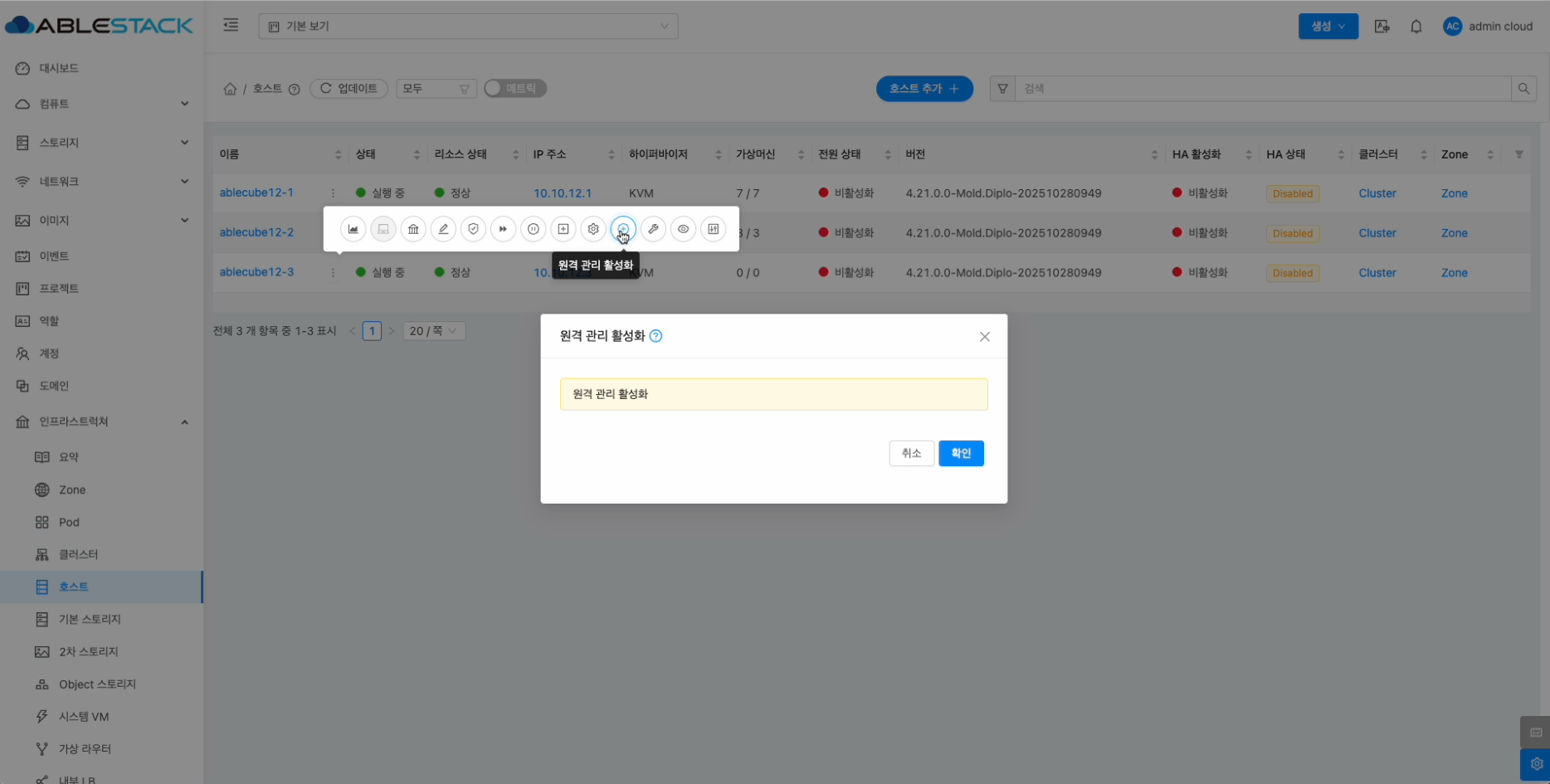

  4. 원격 관리 구성 및 활성화 원격 관리 구성
    • 호스트에 대한 원격 관리 구성을 설정합니다.
    • 주소 를 입력합니다.
    • 포트623 으로 입력합니다.
    • 사용자 이름 을 입력합니다.
    • 비밀번호 를 입력합니다.
    • 드라이버ipmitool 로 선택합니다.
    • 관리콘솔 프로토콜https 를 선택합니다.
    • 관리 콘솔 포트 는 비우고 넘어갑니다.
    • 확인 을 눌러 구성합니다.
    원격 관리 활성화 - 원격 관리 활성화하여 전원 상태가 활성화 인지 확인합니다.

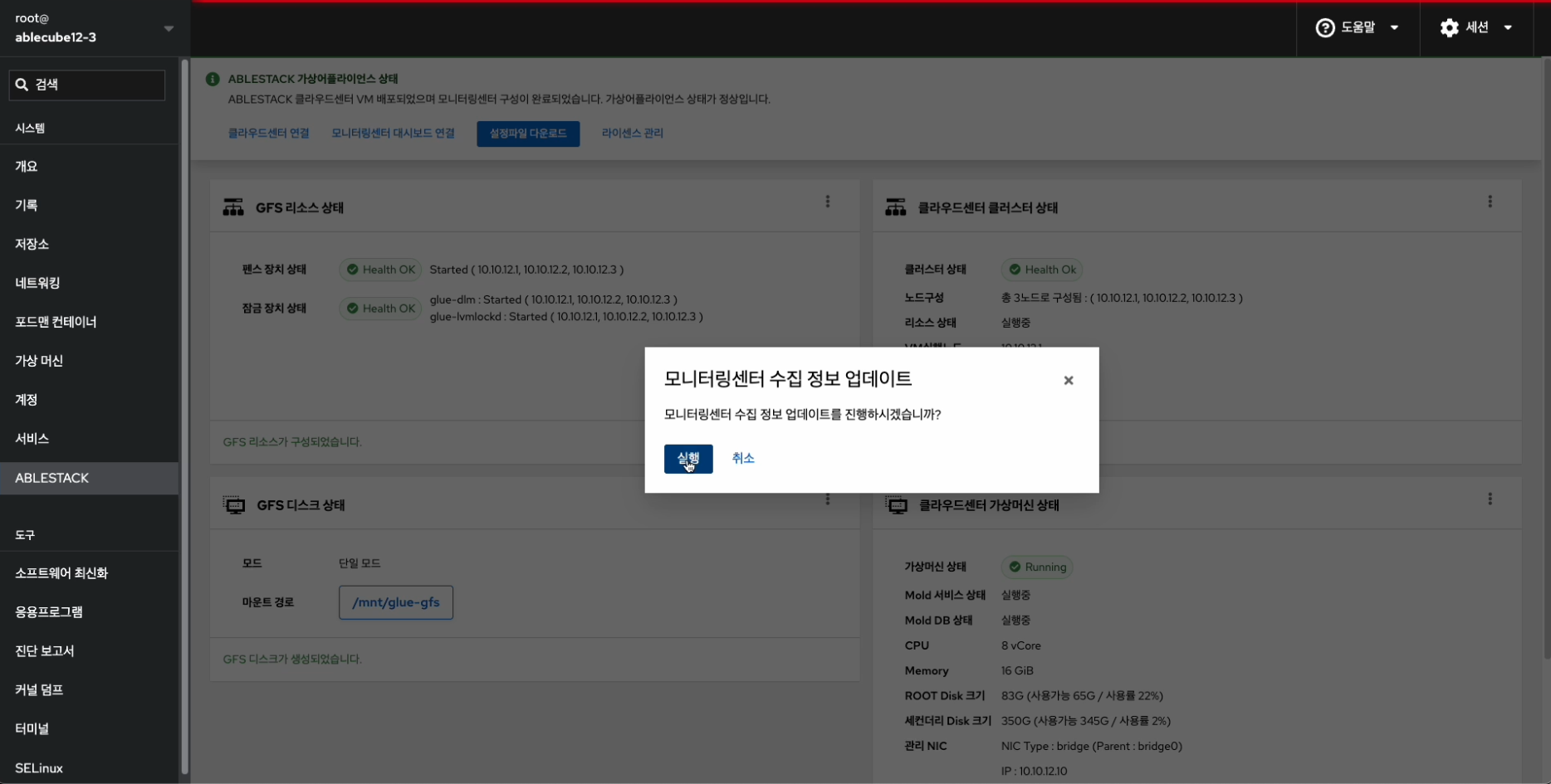

모니터링 정보 업데이트
  1. 모니터링 정보 업데이트 모니터링 정보 업데이트
    • Cube에서 ABLESTCK > 클라우드센터 클러스터 상태 카드 메뉴의 모니터링센터 수집 정보 업데이트 를 클릭합니다.
  2. 모니터링센터 수집 정보 업데이트 모니터링센터 수집 정보 업데이트
    • 실행 버튼을 클릭하여 모니터링 센터에 모든 호스트의 수집정보를 업데이트 합니다.

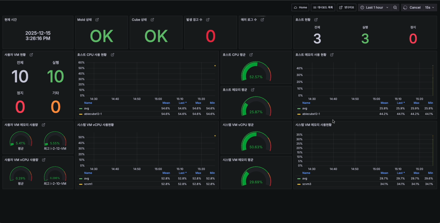

  3. 모니터링센터 수집 정보 업데이트 완료 모니터링센터 수집 정보 업데이트 완료
    • Wall 대시보드로 이동하여 로그인 합니다.
    • 1. 종합현황대시보드 에서 호스트 현황에 호스트가 추가되었는지 확인합니다.
호스트 추가에 대한 작업이 마무리 되었습니다.
