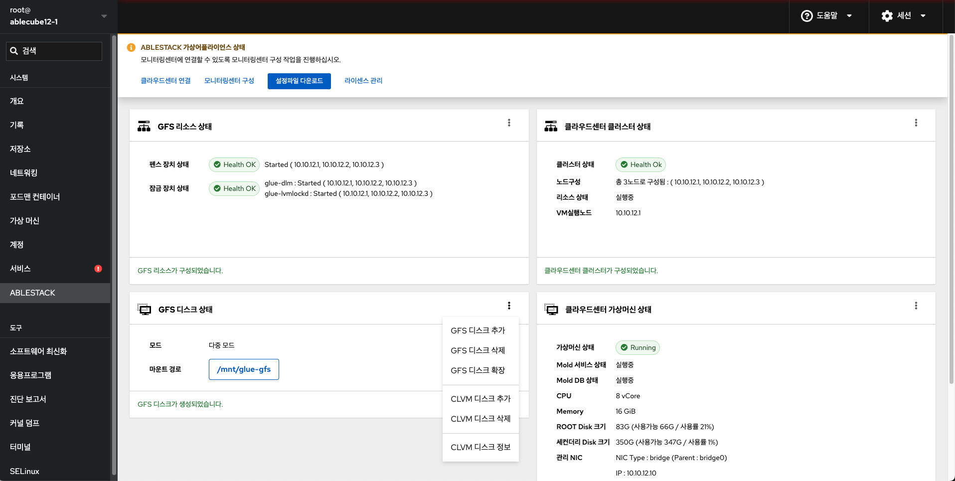

- ABLESTACK VM Cube 화면
- GFS 디스크 상태란의 GFS 디스크 추가를 클릭합니다.
- 사용할 디스크를 선택합니다.

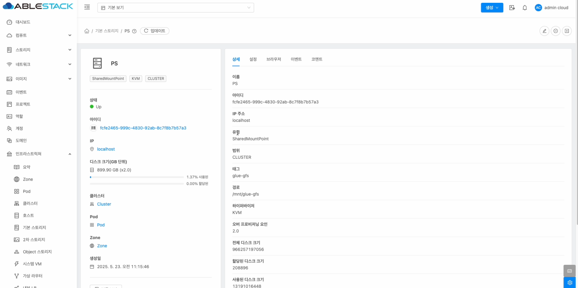

- Mold 기본 스토리지 화면
- ccvm_mngt_ip:8080 으로 접속하여 로그인 후, 인프라스트럭쳐 에 기본 스토리지 를 클릭합니다.
- 기본 스토리지 추가 버튼을 클릭합니다.
- Mold 기본 스토리지 추가 진행 화면
- 범위 항목에는 클러스터 를 선택합니다.
- Zone 항목에는 Zone 을 선택합니다.
- Pod 항목에는 Pod 를 선택합니다.
- 클러스터 항목에는 Cluster 를 선택합니다.
- 이름 항목에는 Cube에서 선행 작업된 마운트 경로인 glue-gfs-1 를 입력합니다.
- 제공자 항목에는 DefaultPrimary 를 선택합니다.
- 프로토콜 항목에는 SharedMountPoint 를 선택합니다.
- 경로 항목에는 Cube에서 선행 작업된 마운트 경로인 /mnt/glue-gfs-1 를 입력합니다.
- 스토리지 태그 항목에는 이름 항목과 동일하게 glue-gfs-1 를 입력하여 선택합니다.
- 추가 완료가 되면, 해당 하는 마운트 경로의 컬럼이 생겨나며, 상태가 UP 으로 나타납니다.

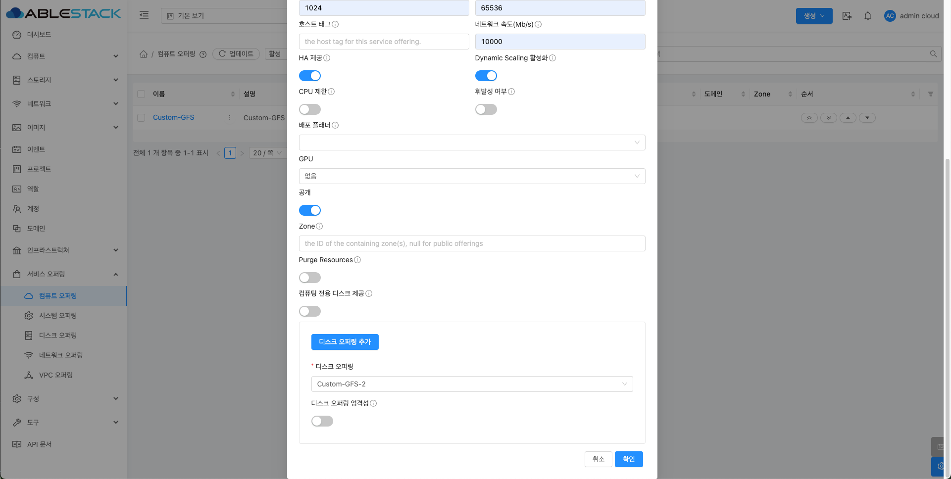

- 서비스 오퍼링 에서 컴퓨트 오퍼링 을 클릭한 화면입니다.
- 컴퓨트 오퍼링 추가 버튼을 클릭한 화면입니다.
- 이름 을 입력합니다.
- 컴퓨트 오퍼링 유형 에서 사용자 지정 제한 을 선택합니다.
- CPU(MHz) 를 2000 으로 입력합니다.
- 최소 CPU 코어, 최대 CPU 코어 수 를 입력합니다.
- 최소 메모리(MB), 최대 메모리(MiB) 를 입력합니다.
- 네트워크 속도(Mb/s) 를 입력합니다.
- HA 제공, Dynamic Scaling 활성화 버튼을 활성화합니다.
- 컴퓨팅 전용 디스크 제공 버튼을 비활성화합니다.
- 해당 하는 디스크 오퍼링 을 선택합니다.
- 정보를 확인한 후, 확인 버튼으로 추가를 진행합니다.
- 사용 할 수 있는 컴퓨터 오퍼링이 추가 완료된 화면입니다.

- GFS 디스크 상태란의 GFS 디스크 삭제 클릭합니다.

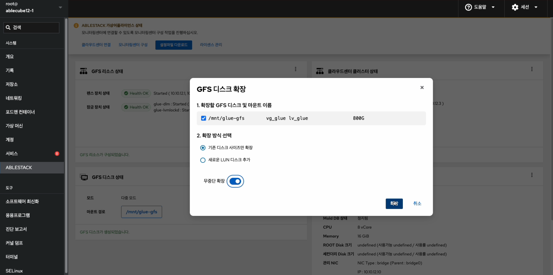

GFS 디스크 확장¶
- ABLESTACK VM Cube 화면 입니다.
GFS 디스크 확장 화면

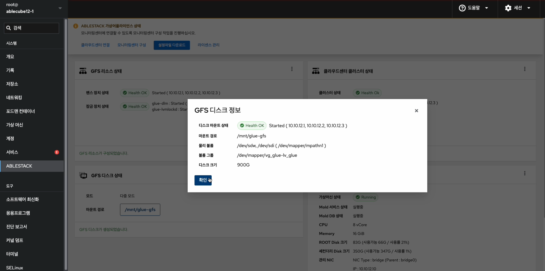

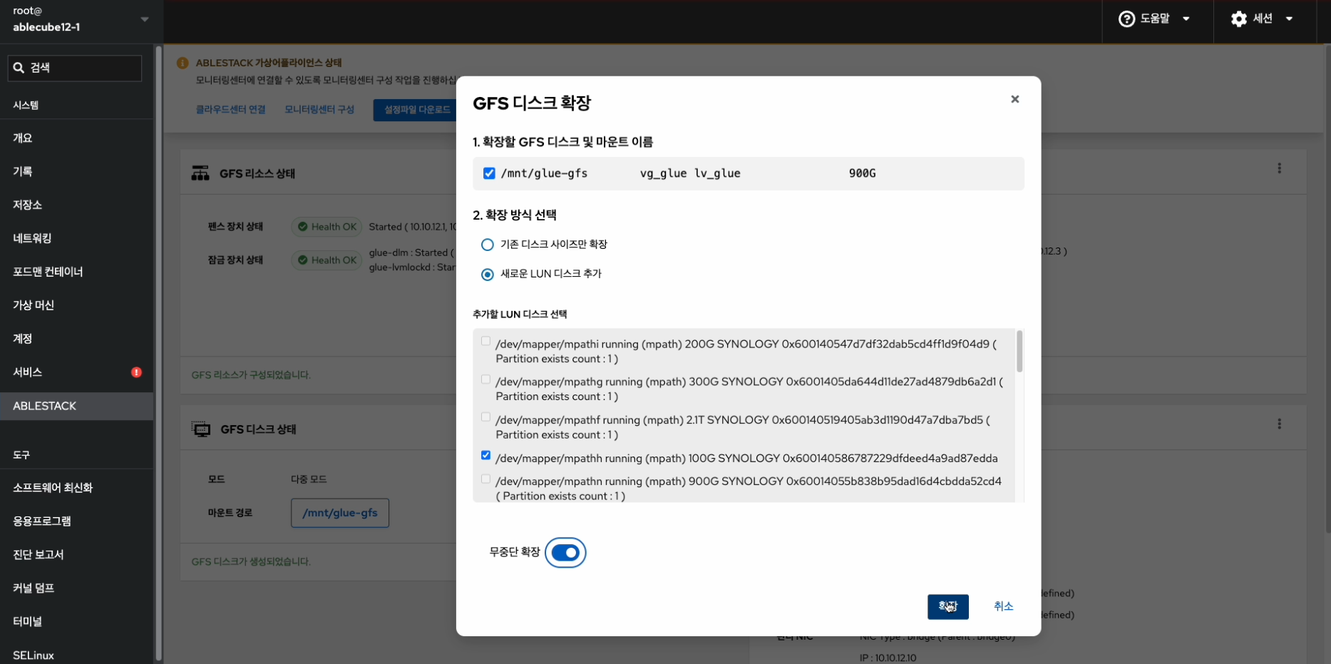

- 확장할 GFS 디스크 및 마운트 이름을 선택합니다.
스토리지 측에서 디스크 사이즈를 변경하셨다면, 해당 변경 사항이 실제로 반영되었는지 스토리지 시스템에서 기존 디스크 크기와 변경된 크기를 다시 한 번 확인해 주시기 바랍니다.
또한, 새로운 디스크를 추가하는 경우에는 디스크 이름 및 wwn명이 정확한지 다시 한 번 확인해 주시기 바랍니다.

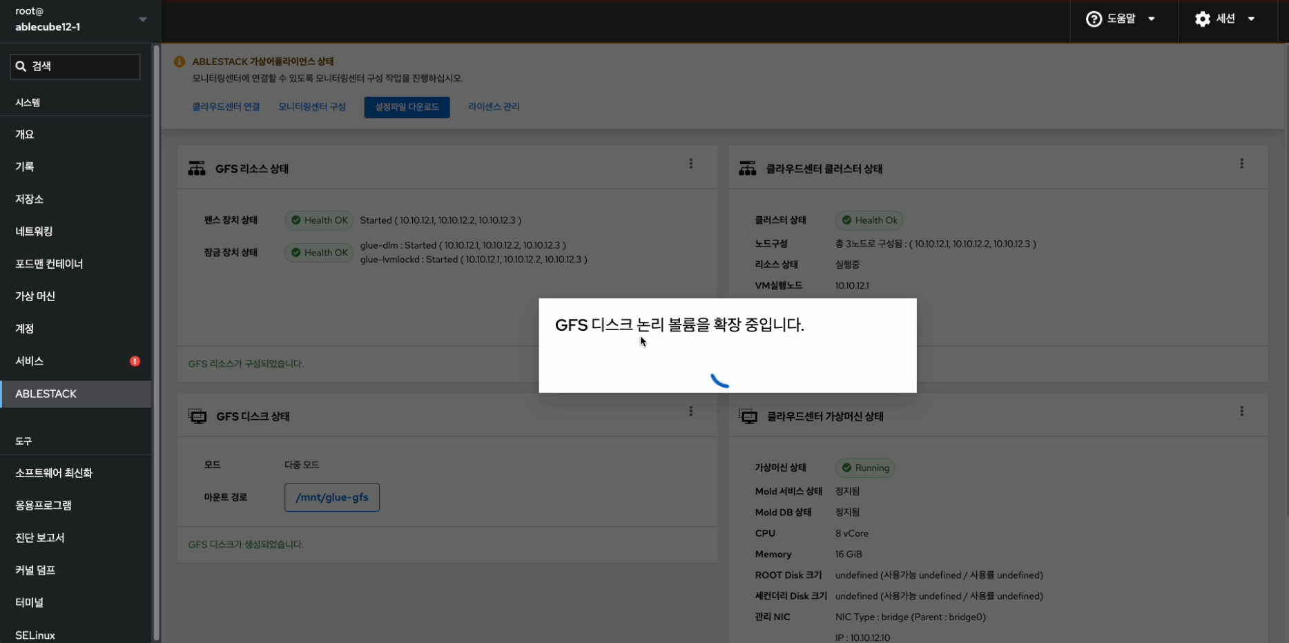

확장 방식 선택
무중단 확장을 진행하는 동안, 클러스터는 자원 상태를 감시하거나 자동으로 조치하지 않습니다.
서비스는 정상적으로 유지되며 중단되지 않지만, 이 기간 동안 자원 장애 발생 시 자동 복구나 페일오버가 동작하지 않으므로 주의가 필요합니다.

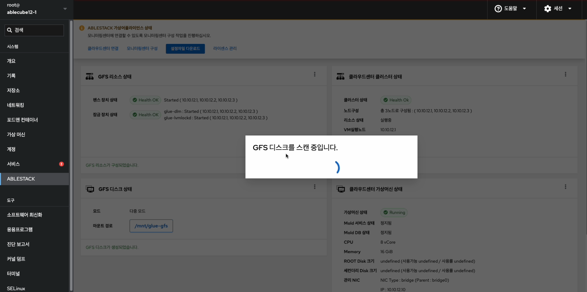

GFS 디스크 확장 진행 화면
확장하려는 GFS 디스크의 크기에 따라 작업 시간이 달라질 수 있습니다.
디스크 용량이 클수록 확장 완료까지 더 많은 시간이 소요될 수 있습니다.
GFS 디스크 확장 완료 화면
