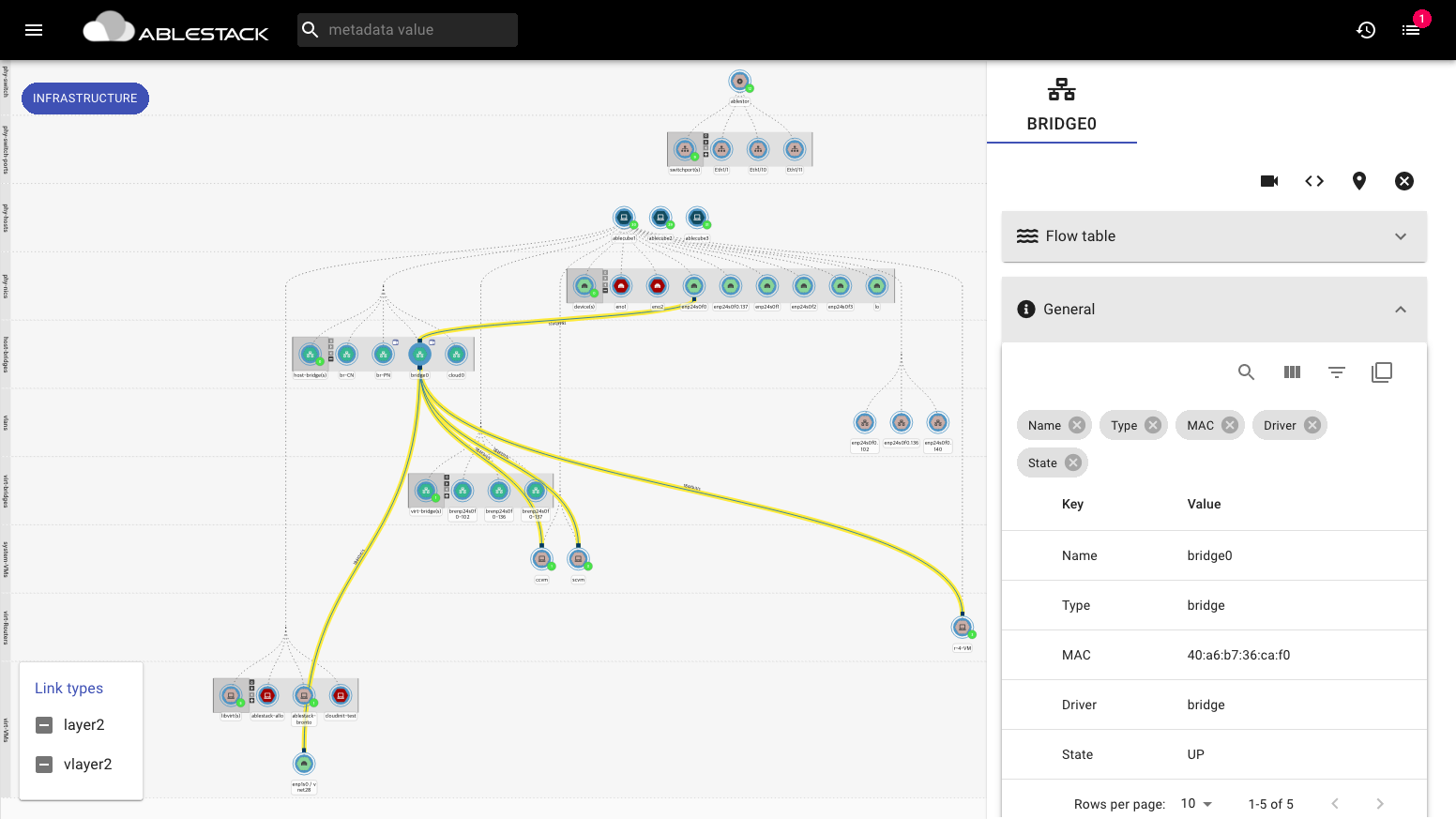

Netdive는 실시간 네트워크 토폴로지 및 프로토콜 분석기로써 네트워크 인프라에서 일어나는 일을 포괄적으로 이해할 수 있도록 정보를 제공하는 것을 목표로 합니다.
Netdive Analyzer는 Agent로부터 네트워크 이벤트를 수신하여 아래와 같은 네트워크 토폴로지를 표시합니다.
netdive-ui-main

      • Netdive의 설치가 완료된 후 포트 8082를 통해 Web UI를 사용할 수 있습니다. 웹 브라우저에서 http://{mold의 ipv4 주소}:8082에 접속하면 토폴로지가 나타납니다.
    • 토폴로지 화면 구성
      • 토폴로지는 계층으로 구분되어 있으며 각 노드(Node)들은 해당되는 계층에 그룹형태로 위치해 있습니다.
      • 노드(Node)들의 관계는 엣지(Edge)로 표시되며 Parent-Child 관계를 표현하거나 데이터 의 흐름을 나타냅니다.
      • 구성요소의 메타데이터를 확인하는 방법은 노드 및 엣지를 클릭하여 나타나는 토폴로지의 우측 에서 확인할 수 있습니다.
