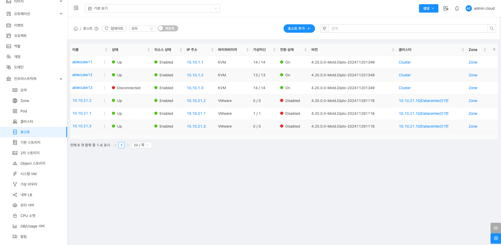

  1. HA 상태 확인
    • Mold에 접속하여 메뉴 '인프라스트럭처' > '호스트'로 이동합니다. host-failure-restart
    • 장애가 발생한 호스트를 클릭하여 상세정보 탭에서 HA 상태 및 호스트 상태를 확인합니다. host-failure-restart
  2. 장애 발생 호스트의 VM 재배치 여부 확인하기
    • 좌측 '가상머신 보기' 버튼을 클릭하여 VM이 정상적으로 다른 호스트로 이동 완료되었는지 확인합니다. host-failure-restart

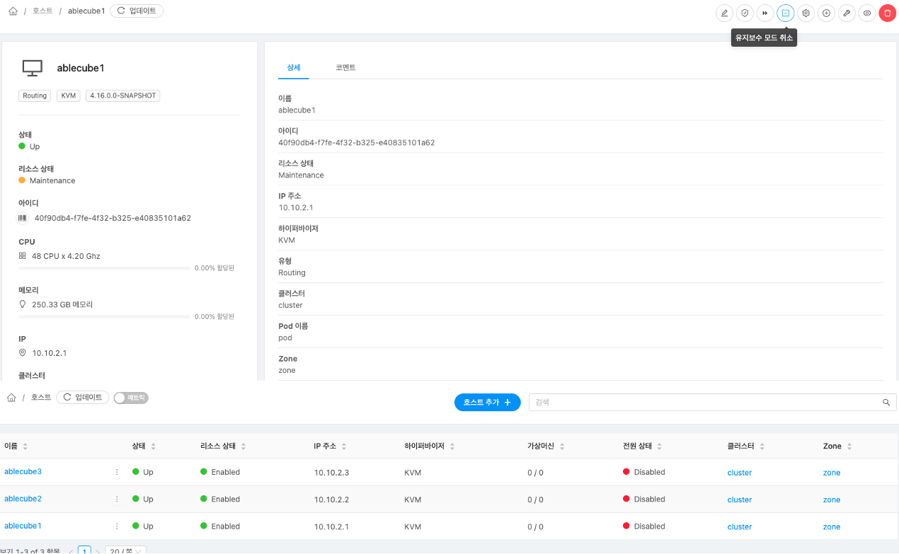

  3. 유지보수 모드 전환
    • 장애 해결 이후, 호스트 상태가 "다운(Down)" 또는 "경고(Alert)"인 경우 아래 단계를 따라 진행합니다.
    • 호스트가 현재 "다운(Down)" 상태라면, 즉시 유지보수 모드로 전환이 불가능하므로, 먼저 다음 단계(4번)로 진행하여 장애 호스트를 복구합니다.
    • 만약 호스트 상태가 부분적으로 정상화되었다면, 유지보수 모드로 전환합니다. host-failure-restart host-failure-restart
      • 호스트 > 장애 호스트 선택 > "유지보수 모드 활성화" 버튼을 클릭합니다.

  6. 유지보수 모드에서 해제 및 호스트 활성화
    • 호스트가 정상적으로 연결되었고 상태가 "UP"이라면, 유지보수 모드로 설정했던 경우 다음 절차를 통해 해제합니다 host-failure-restart
    • "유지보수 모드 취소" 버튼을 클릭하여 호스트 유지보수 모드를 해제합니다.
