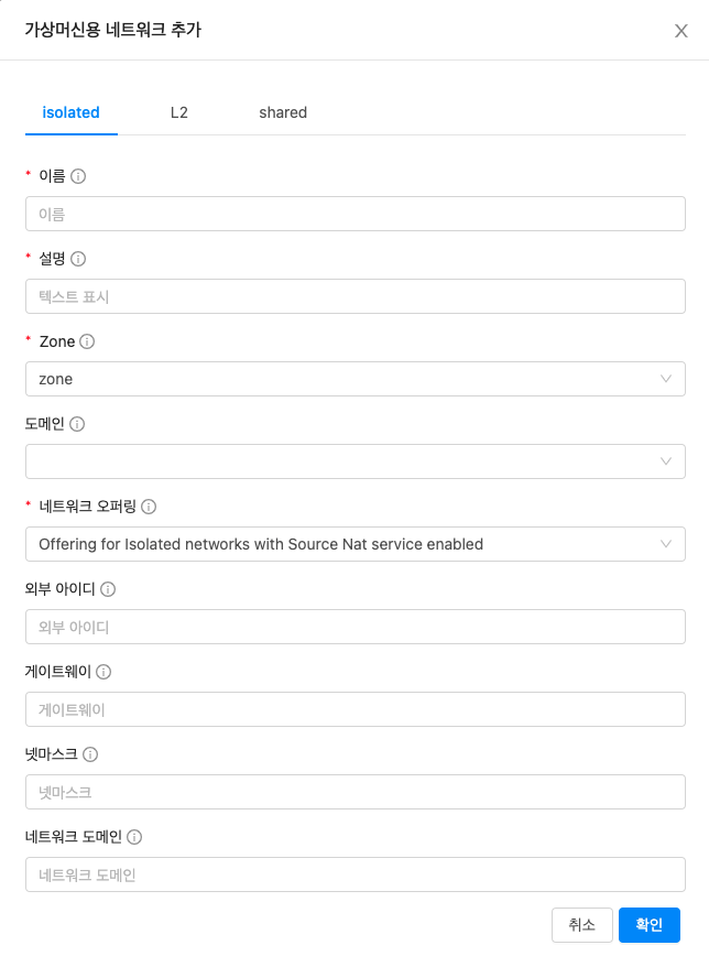

기본 가상머신용 네트워크를 구성하려면 :
  1. 왼쪽 메뉴에서 인프라스트럭쳐 > Zone을 선택합니다.
  2. 작업하려는 Zone의 물리 네트워크 탭을 클릭하여 네트워크를 선택합니다.
  3. 트래픽 유형 탭을 클릭한 후 가상머신용 네트워크 추가를 클릭합니다.
    가상머신용 네트워크 추가 창이 표시됩니다.
    mold-nw&traffic-add-guest-network
4.다음 정보를 제공하십시오.
  • 이름 : 네트워크의 이름입니다.
  • 설명 : 네트워크에 대한 설명입니다.
  • Zone : 가상머신용 네트워크를 구성하는 Zone입니다.
  • 네트워크 오퍼링 : 관리자가 여러 네트워크 오퍼링을 구성한 경우 이 네트워크에 사용할 오퍼링을 선택하십시오.
  • 게이트웨이 : 게스트가 사용해야 하는 게이트웨이
  • 넷 마스크 : 게스트가 사용할 서브넷에서 사용 중인 넷 마스크
5.확인 클릭

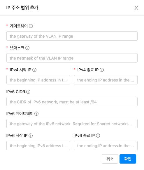

  6. 새 IP 범위를 만들고 추가할 수 있습니다.
    1. 다음을 지정하십시오.
      • pod
      • 게이트웨이
      • 넷 마스크
      • VLAN
      • 시작 IP
      • 종료 IP
      • 시스템 VM
    2. OK를 클릭하십시오.

  7. 게스트 IP 주소 범위 탭을 선택한 후 "IP 주소 범위 추가"를 클릭합니다.
    다음과 같이 IP 범위 추가 대화 상자가 표시됩니다.
    mold-nw&traffic-add-ip-range
  8. 다음을 지정하십시오.
    • 게이트웨이 : 생성한 계층의 게이트웨이입니다. 게이트웨이가 VPC를 생성하는 동안 지정한 Super CIDR 범위 내에 있고 VPC 내 기존 계층의 CIDR과 겹치지 않는지 확인합니다.
    • 넷 마스크 : 생성한 계층의 넷 마스크입니다.
      예를 들어 VPC CIDR이 10.0.0.0/16이고 네트워크 계층 CIDR이 10.0.1.0/24 인 경우 계층의 게이트웨이는 10.0.1.1이고 계층의 넷 마스크는 255.255.255.0입니다.
    • 시작 IP / 종료 IP : 인터넷에서 액세스할 수 있고 게스트 VM에 할당될 IP 주소 범위입니다. Mold가 게스트 VM에 할당할 수 있는 범위를 정의하는 첫 번째 및 마지막 IP 주소를 입력합니다.
  9. OK 클릭

  4. 네트워크 생성을 클릭합니다.
    다음과 같이 새 서브넷 추가 대화 상자가 표시됩니다.
    mold-nw&traffic-add-tier
    이미 서브넷을 생성한 경우 VPC 다이어그램이 표시됩니다. 새 서브넷을 추가하려면 서브넷 생성을 클릭합니다.
5.다음을 지정하십시오. 모든 필드는 필수입니다.
  • 이름 : 생성하려는 서브넷의 이름입니다.
  • 네트워크 오퍼링 : 기본 네트워크 오퍼링이 나열됩니다.
    VPC에서는 LB 지원 네트워크 오퍼링을 사용하여 하나의 서브넷만 생성할 수 있습니다.
  • 게이트웨이 : 생성한 서브넷의 게이트웨이입니다. 게이트웨이가 VPC를 생성하는 동안 지정한 Super CIDR 범위 내에 있고 VPC 내 기존 서브넷의 CIDR과 겹치지 않는지 확인합니다.
  • 넷 마스크 : 생성한 서브넷의 넷 마스크입니다.
    예를 들어 VPC CIDR이 10.0.0.0/16이고 네트워크 서브넷 CIDR이 10.0.1.0/24 인 경우 서브넷의 게이트웨이는 10.0.1.1이고 서브넷의 넷 마스크는 255.255.255.0입니다.
6.확인을 클릭하십시오.
