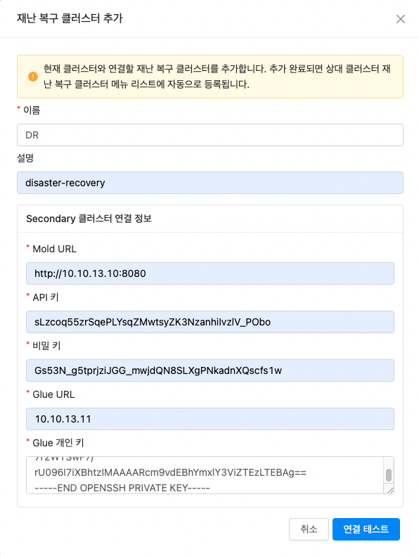

  1. 인프라스트럭쳐 > 재난 복구 클러스터 메뉴로 이동하여 재난복구 클러스터 추가 버튼을 클릭합니다.
  2. 재난 복구 클러스터 추가 모달에서 다음 필드에 적절한 세부 정보를 입력합니다. mold-dr-create-cluster
    • MOLD URL - Secondary 클러스터 Mold 의 URL로 포트까지 입력합니다.
    • API 키, 비밀 키 - Secondary 클러스터 Mold 의 관리자 계정의 API 키, 비밀 키를 입력합니다.
    • Glue URL - Secondary 클러스터 Glue 의 IP 를 입력합니다.
    • Glue 개인키 - Secondary 클러스터 Glue 의 /root/.ssh/id_rsa 경로의 개인 키 파일을 입력합니다.
  3. 연결 테스트 버튼을 클릭하여 Secondary 클러스터의 Mold 와 Glue 상태를 확인하고, 정상인 경우 확인 버튼이 활성화되며 확인 버튼을 클릭하여 재난 복구 클러스터를 추가합니다.
연결 테스트에 실패한 경우 Mold 의 API 요청 상태 및 Glue 의 Health 상태를 확인해야 합니다.

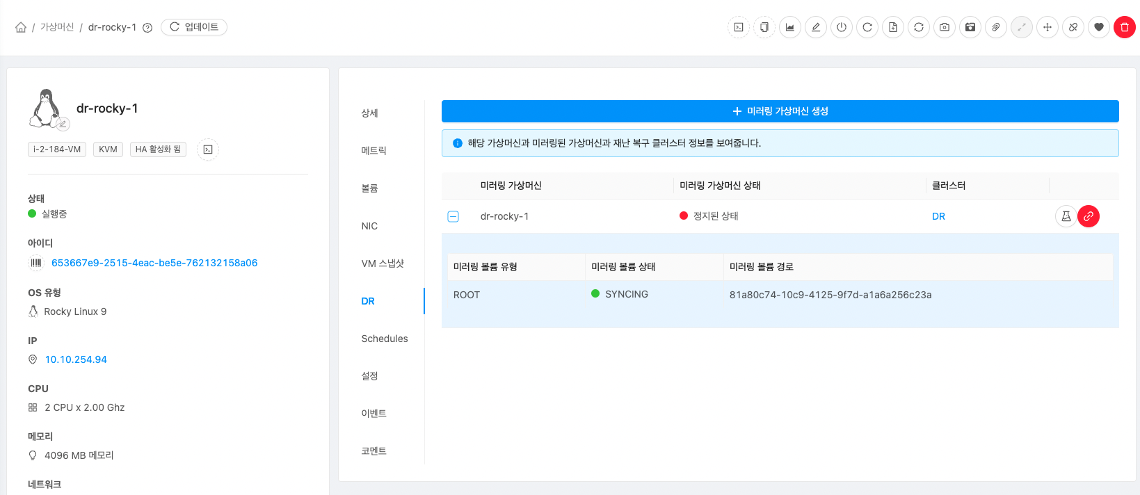

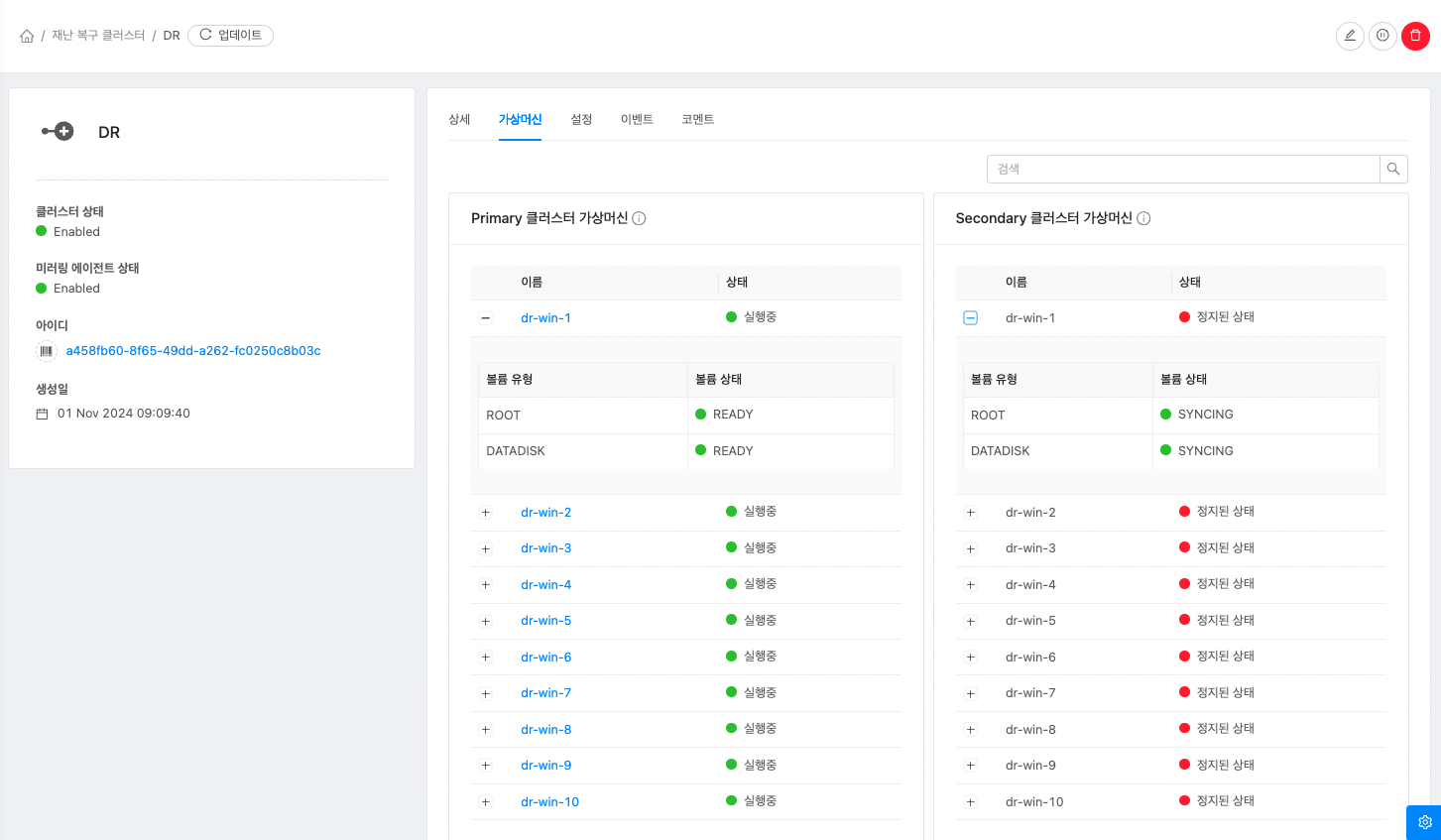

DR 클러스터 미러링 가상머신 조회
DR 클러스터의 미러링 가상머신을 조회하려면:
  1. Primary, Secondary 클러스터에서 인프라스트럭쳐 > 재난 복구 클러스터 메뉴로 이동하여 재난 복구 클러스터 상세화면의 가상머신 탭을 클릭합니다.
  2. + 버튼을 클릭하여 Primary, Secondary 클러스터의 각 가상머신과 연결된 볼륨 상태를 확인합니다. mold-dr-vm-list

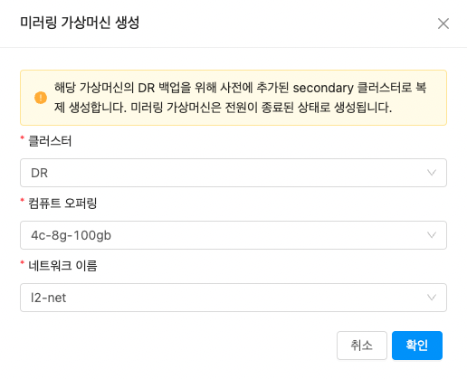

미러링 가상머신 생성
미러링 가상머신을 생성하려면:
  1. Primary 클러스터에서 컴퓨트 > 가상머신 메뉴로 이동하여 미러링 할 가상머신의 상세화면의 DR 탭에서 미러링 가상머신 생성 버튼을 클릭합니다.
  2. 미러링 가상머신 생성 모달에서 다음 필드에 적절한 세부 정보를 선택합니다. mold-dr-vm-create1
  3. 미러링 가상머신 생성이 완료되면 미러링된 가상머신과 볼륨 상태를 확인 할 수 있습니다. mold-dr-vm-create2
  1. 미러링 가상머신을 생성하기 위해 Secondary 클러스터의 Mold 에 사용자 지정 크기가 활성화되고, 공유 볼륨이 비활성화된 디스크 오퍼링이 존재해야 합니다.
  2. 미러링 하려는 가상머신에 QEMU 게스트 에이전트가 설치되어 있어야 합니다.
미러링 가상머신을 생성한 후 가상머신을 삭제하거나, 가상머신에 새로운 볼륨을 연결하거나 기존에 연결된 볼륨을 삭제하는 경우 미러링이 정상적으로 동작하지 않을 수 있으며, 해당 작업을 위해서는 미러링 가상머신을 해제한 후 작업을 진행해야 합니다.

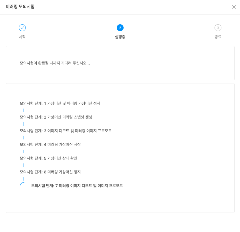

미러링 가상머신 모의시험
미러링 가상머신을 모의시험하려면:
  1. Primary 클러스터에서 컴퓨트 > 가상머신 메뉴로 이동하여 모의시험을 할 가상머신의 상세화면의 DR 탭에서 미러링 모의시험 버튼을 클릭합니다.
  2. 미러링 가상머신 모의시험 마법사 화면에서 모의시험 시작 버튼을 클릭하면, 각 모의시험 단계에 따른 절차가 진행됩니다. mold-dr-vm-test
  3. 미러링 모의시험이 정상적으로 완료되면 확인 버튼을 클릭합니다.

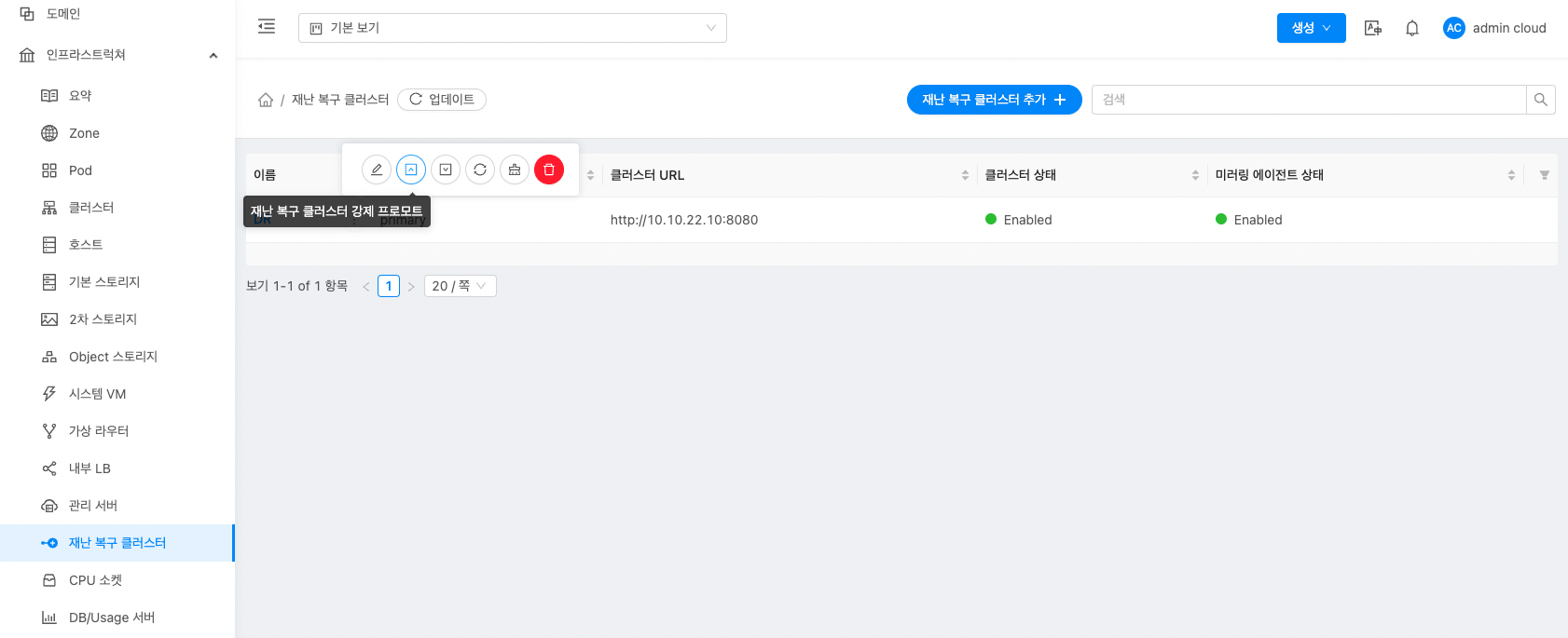

  1. DR 클러스터 강제 프로모트
    • Secondary 클러스터의 인프라스트럭쳐 > 재난 복구 클러스터 메뉴 이동
    • 더보기 툴팁 액션에 재난 복구 클러스터 강제 프로모트 버튼 클릭 mold-dr-promote
    • 재난 복구 클러스터 강제 프로모트 모달에서 확인 버튼 클릭
    강제 프로모트 시 특정 미러링 이미지에 대한 프로모트 작업이 실패한 경우, 강제 프로모트 버튼을 클릭하여 다시 실행해주십시오.

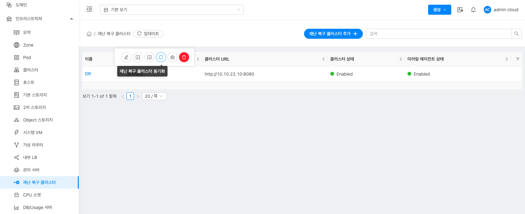

  2. DR 클러스터 동기화
    • 더보기 툴팁 액션에 재난 복구 클러스터 동기화 버튼 클릭 mold-dr-resync
    • 재난 복구 클러스터 동기화 모달에서 확인 버튼 클릭
    Primary 클러스터를 복구한 경우 강제 디모트 작업 실행 전 복구된 Primary 클러스터의 이미지를 동기화하는 작업을 실행하며, 작업 완료까지 많은 시간이 소요될 수 있습니다.

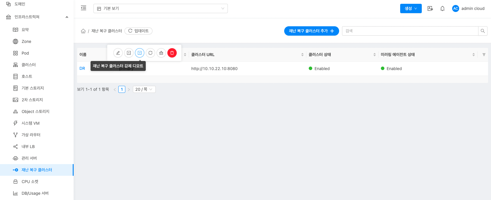

  3. DR 클러스터 강제 디모트
    • 더보기 툴팁 액션에 재난 복구 클러스터 강제 디모트 버튼 클릭 mold-dr-demote
    • 재난 복구 클러스터 강제 디모트 모달에서 확인 버튼 클릭
    미러링 이미지의 용량마다 syncing 완료 시간이 다를 수 있으며, 정상적으로 sync 작업이 완료되기 전 강제 디모트 기능 실행 시 실패할 수 있습니다.
    강제 디모트 작업이 완료된 후에도 syncing 상태가 진행중인 경우에는 가상머신을 시작할 수 없습니다.

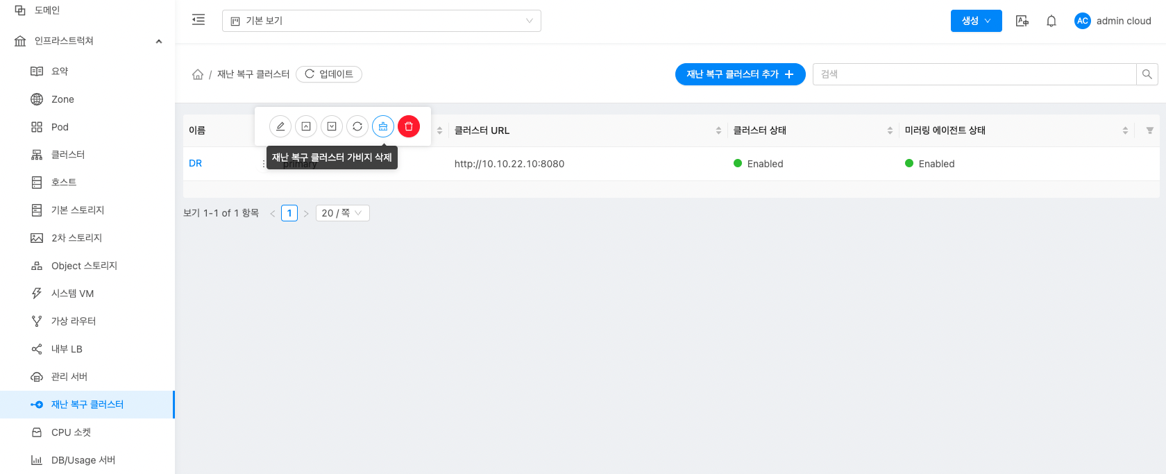

  1. DR 클러스터 가비지 삭제
    • 더보기 툴팁 액션에 재난 복구 클러스터 가비지 삭제 버튼 클릭 mold-dr-garbage
    • 재난 복구 클러스터 가비지 삭제 모달에서 확인 버튼 클릭

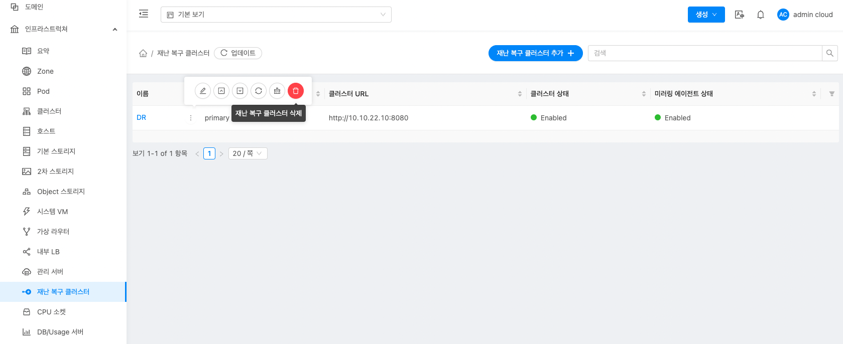

  2. DR 클러스터 삭제
    • 더보기 툴팁 액션에 재난 복구 클러스터 삭제 버튼 클릭 mold-dr-delete-cluster
    • 재난 복구 클러스터 삭제 모달에서 확인 버튼 클릭
