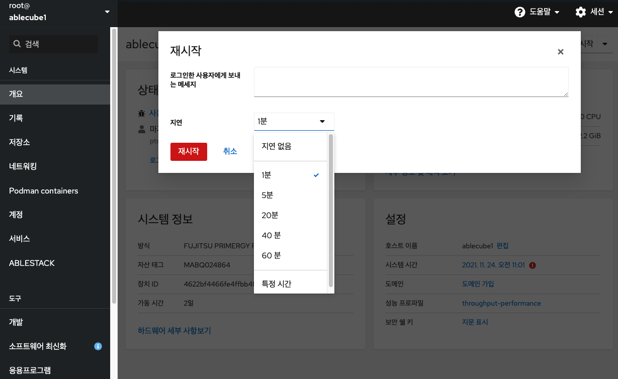

시스템 재시작 하려면 :
  1. 재시작 버튼을 클릭 합니다. cube-overview2-webui
  2. 시스템에 로그인 한 사용자가 있으면 다시 시작 대화 상자에 다시 시작하는 이유를 작성하세요.
  3. 선택 사항 : 지연 드롭 다운 목록에서 시간 간격을 선택합니다. cube-restart2-webui
  4. 재시작 버튼을 클릭 합니다.
