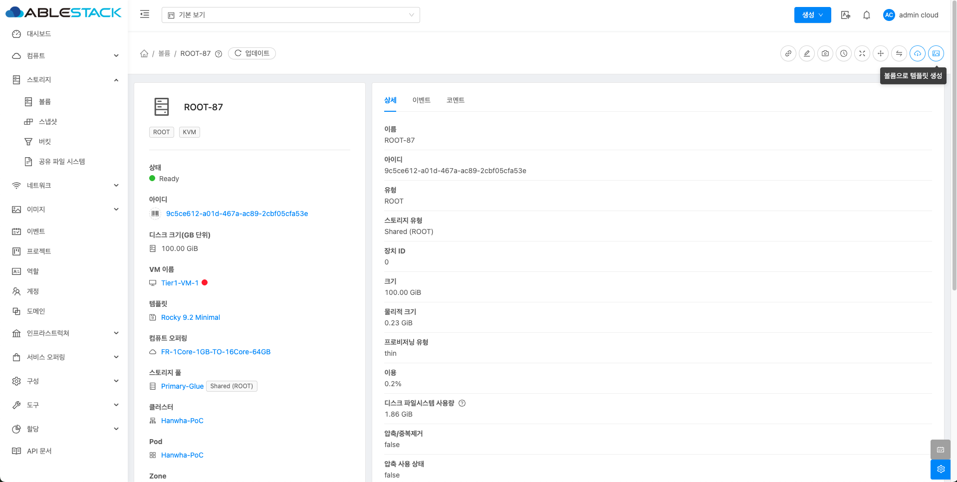

볼륨으로 템플릿 생성
해당 볼륨 다운로드 버튼 활성화는 해당 볼륨을 가진 가상머신 상태에서 정지 중 일 경우에 활성화됩니다.
  1. 볼륨 상세 오른쪽 상단의 볼륨으로 템플릿 생성 버튼을 클릭합니다. 볼륨으로 템플릿 생성 버튼
  2. 볼륨으로 템플릿 생성 버튼을 클릭한 화면입니다. 볼륨으로 템플릿 생성
    • OS 유형: OS 유형을 선택합니다.
    • 동적으로 확장 가능: 동적으로 확장 가능을 활성화합니다.
    • HVM: HVM을 활성화합니다.
    • 공개: 공개를 활성화합니다.
    • 추천: 추천을 활성화합니다.
볼륨 상세 탭
  1. 볼륨 목록 조회에서 확인하고 싶은 볼륨 목록을 조회합니다. 볼륨에 대한 상세 정보를 확인하는 화면입니다. 해당 볼륨에 대한 크기, UUID, 이름 등 상세 정보를 확인할 수 있습니다. 볼륨 상세 탭
