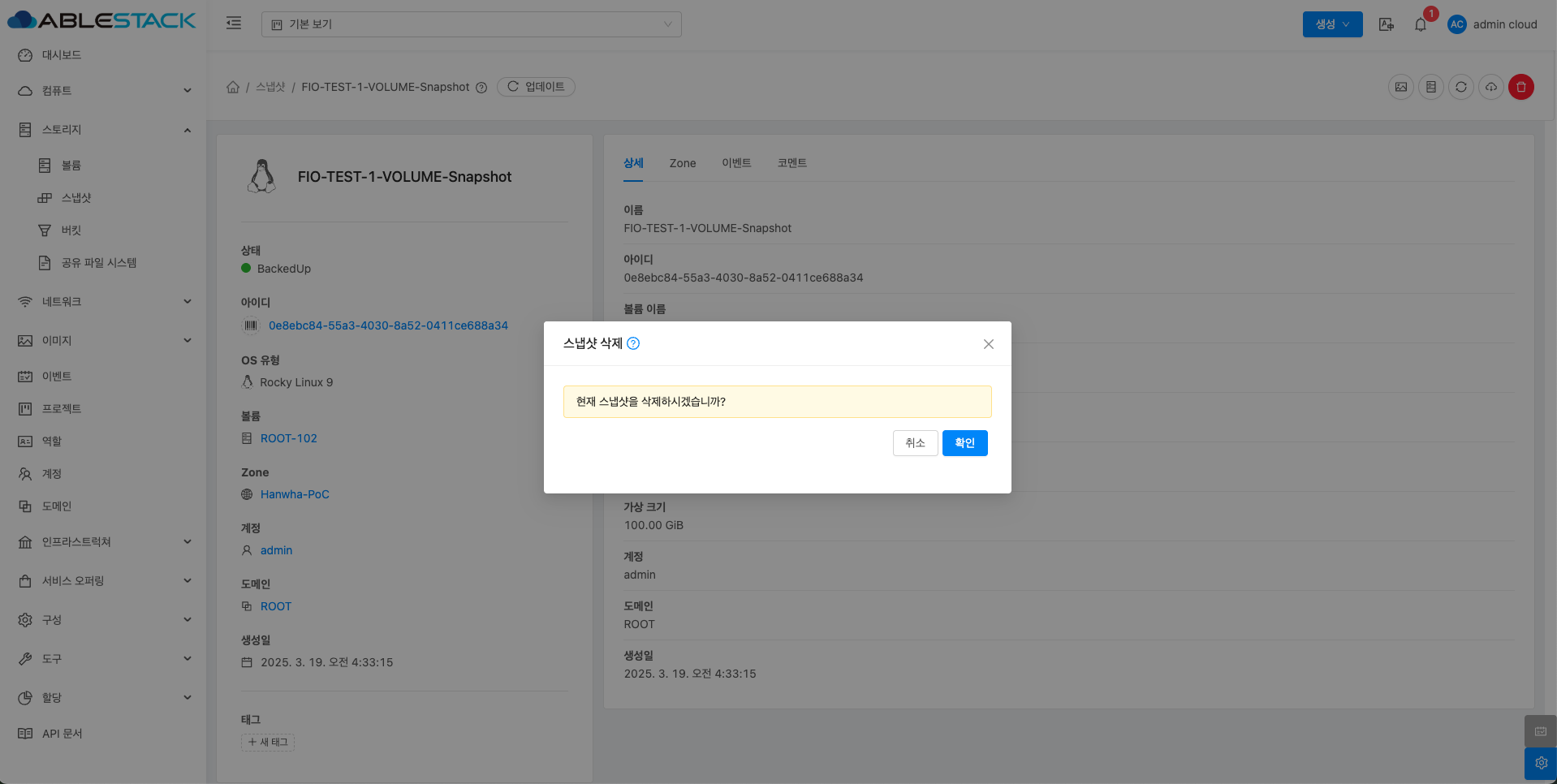

스냅샷 삭제
  1. 스냅샷 상세 오른쪽 상단의 스냅샷 삭제 버튼을 클릭합니다. 스냅샷 삭제 버튼
  2. 스냅샷 삭제 버튼을 클릭한 화면입니다. 스냅샷 삭제

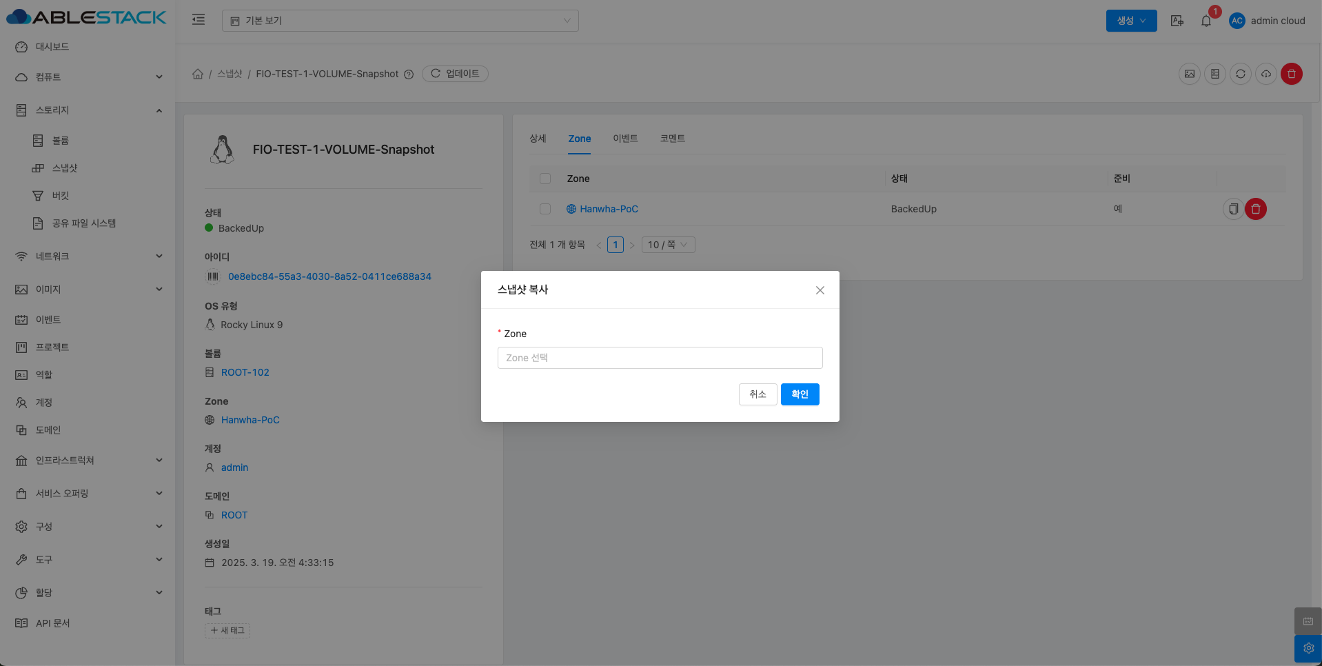

스냅샷 복사
  1. 여러 개의 Zone이 존재 할 경우, 스냅샷을 다른 Zone에 복사할 수 있는 기능을 제공합니다. 스냅샷 Zone 탭 복사 버튼
  2. 스냅샷 복사 버튼을 클릭한 화면입니다. 스냅샷 Zone 탭 복사
