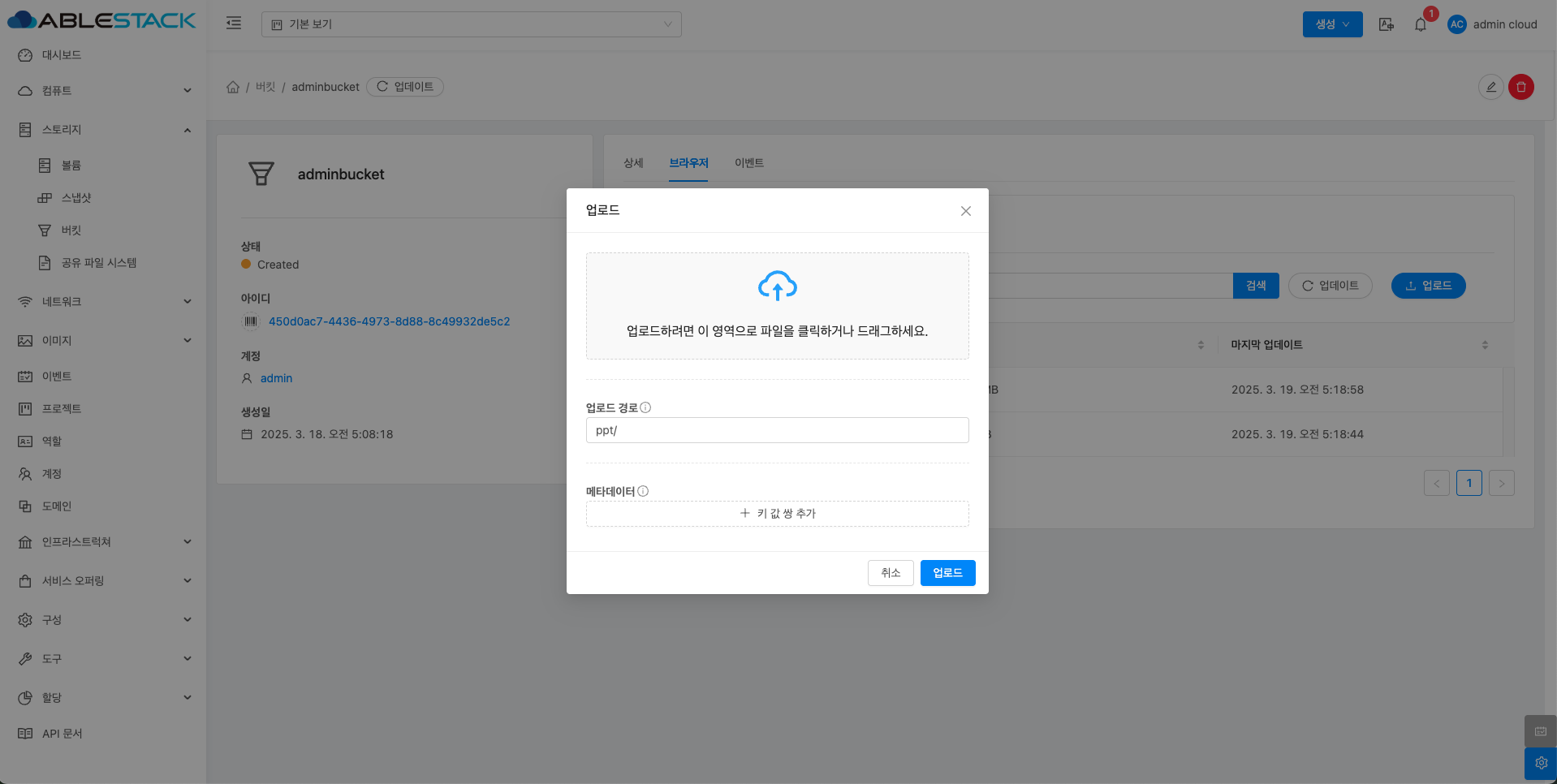

업로드
  1. 해당 버킷에 객체 형태의 파일을 업로드할 수 있는 기능을 제공합니다. 업로드 버튼을 클릭합니다. 업로드 버튼
  2. 업로드 버튼을 클릭한 화면입니다. 업로드

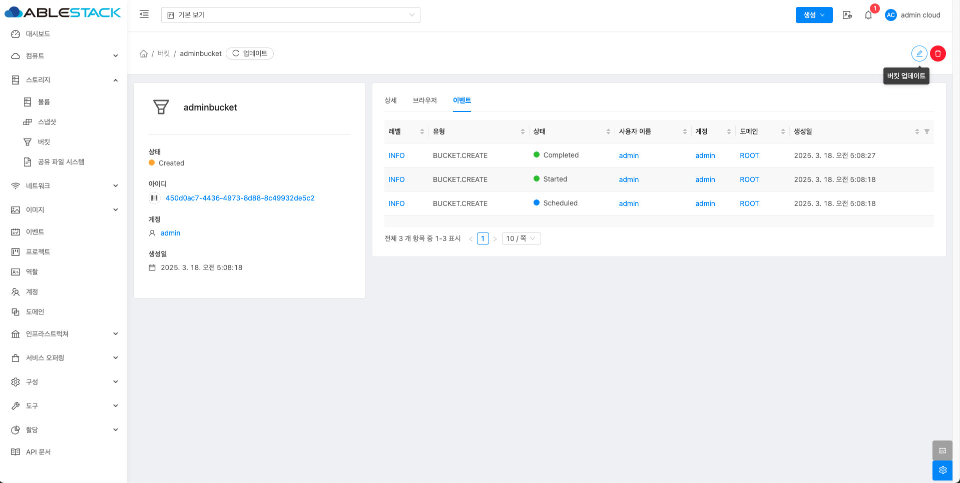

버킷 이벤트 탭
  1. 버킷 목록 조회에서 확인하고 싶은 버킷 목록을 조회합니다. 버킷에 대한 이벤트 정보를 확인하는 화면입니다. 해당 버킷의 유형 및 생성일 등 확인할 수 있습니다. 버킷 이벤트 탭
