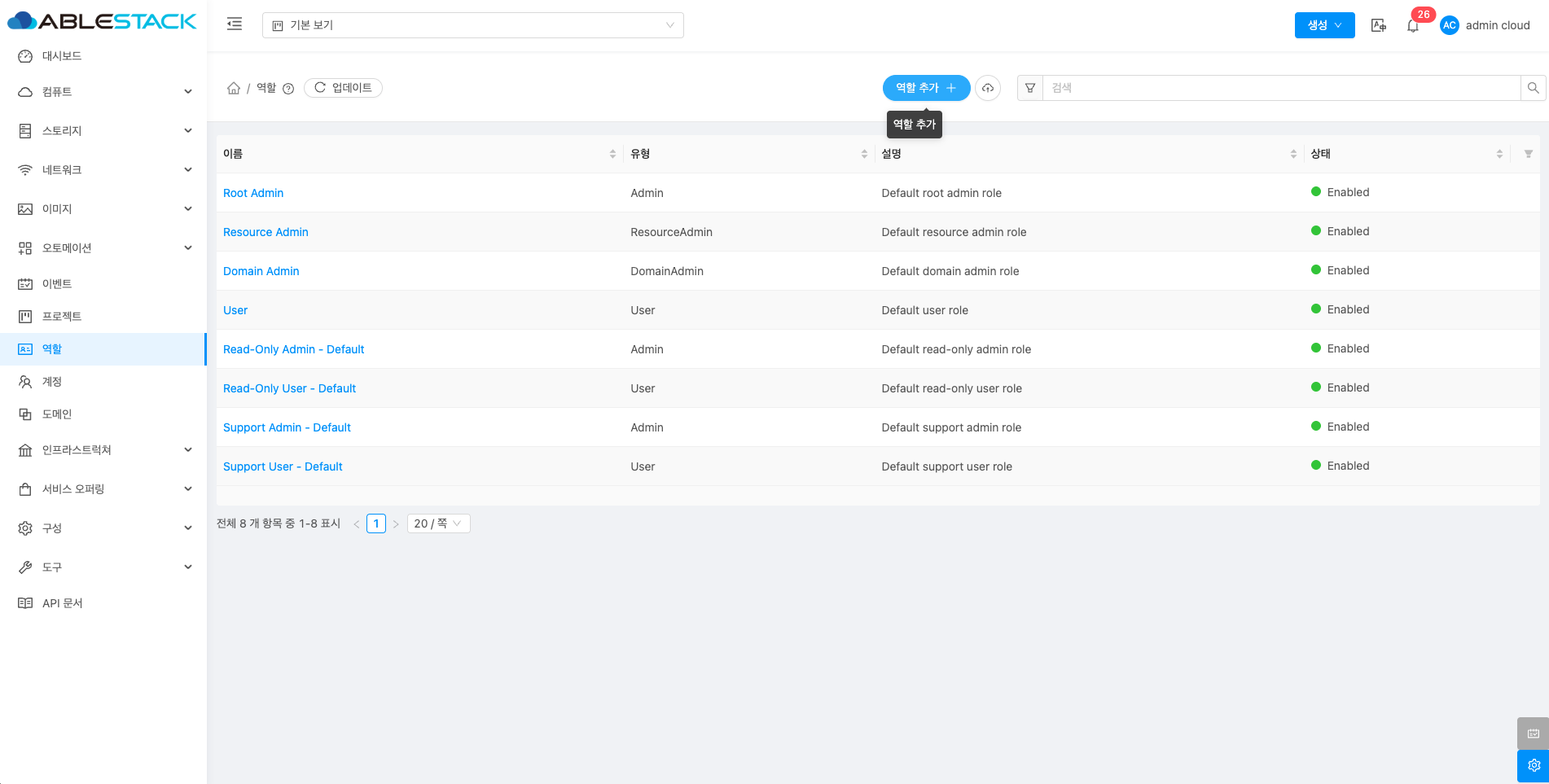

  1. 역할 목록을 확인하는 화면입니다. 생성된 역할 목록을 확인하거나 역할 추가 버튼을 클릭하여 역할를 추가할 수 있습니다.
    roles 목록 조회
역할 추가
  1. 역할 추가 버튼 클릭 하여 역할 추가 팝업을 호출합니다.
    roles 추가 버튼
  2. 역할 추가를 위한 항목을 입력합니다.

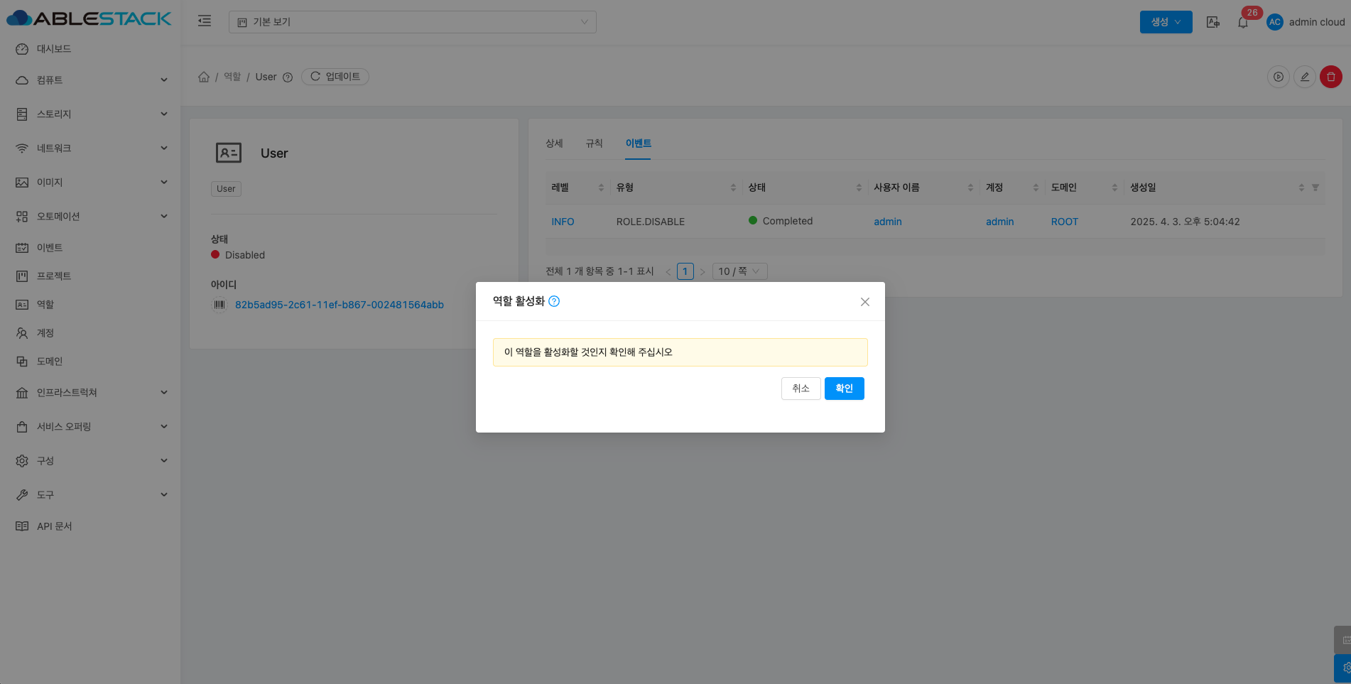

역할 활성화
  1. 해당 역할를 활성화합니다.
    역할 활성화 버튼
    • 역할 활성화 버튼을 클릭하여 역할 활성화 화면을 호출합니다.
    역할 활성화 화면
    • 확인 버튼을 클릭하여 역할을 활성화합니다.

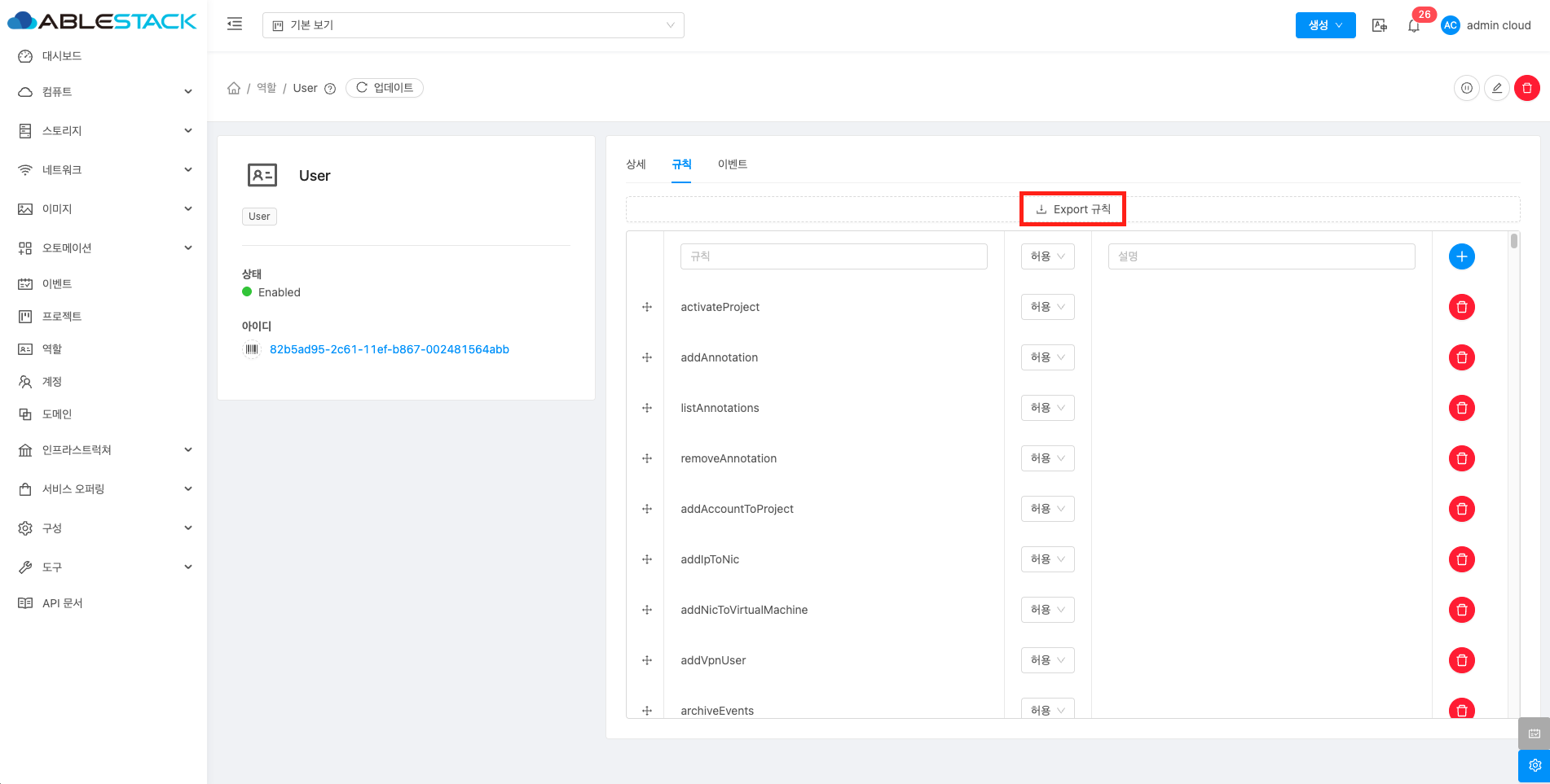

규칙 탭
  1. 해당 역할 규칙을 조회하거나 편집할 수 있습니다.
    roles 규칙 탭
Export 규칙
  1. 해당 역할 규칙 csv 파일로 내보내기 합니다.
    Export 규칙 버튼
    • Export 규칙 버튼을 클릭하여 규칙을 csv 형식으로 내보내기 합니다.
