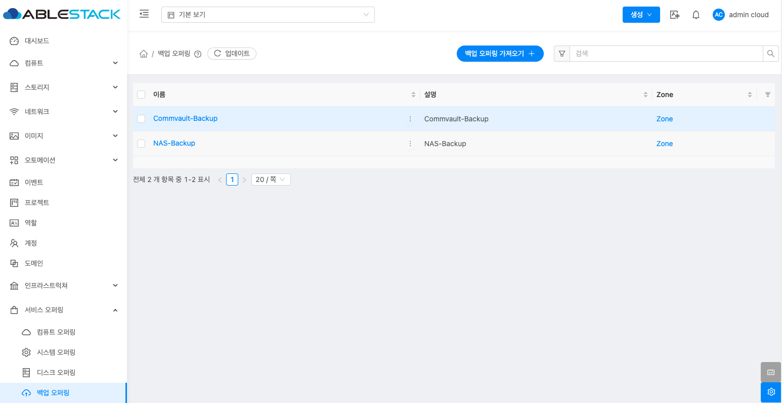

백업 오퍼링 목록 조회

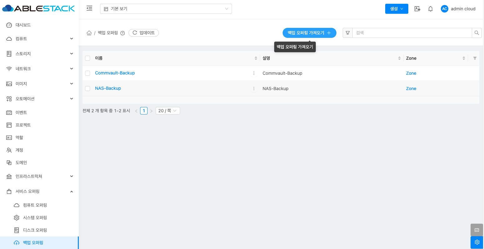

  1. 모든 백업 오퍼링의 목록을 확인하는 화면입니다. 생성된 백업 오퍼링 목록을 확인하거나 백업 오퍼링 가져오기 버튼을 클릭하여 백업 오퍼링을 가져올 수 있습니다. 백업 오퍼링 목록 조회

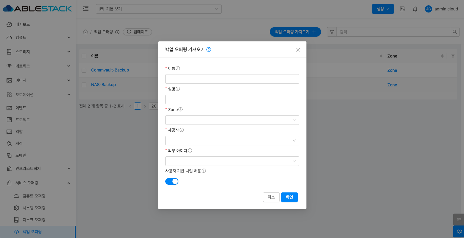

백업 오퍼링 가져오기
  1. 서비스 오퍼링의 백업 오퍼링에서 상단의 백업 오퍼링 가져오기 버튼을 클릭합니다. 백업 오퍼링 가져오기 버튼
  2. 백업 오퍼링 가져오기 버튼을 클릭한 화면입니다. 백업 오퍼링 가져오기
    • 제공자: 백업 플러그인을 선택합니다.
    • 외부 아이디: 백업 솔루션의 정책을 선택합니다.
    • 보존 기간: Commvault 백업 플러그인을 선택한 경우 활성화되며, 해당 정책의 보존 기간을 입력합니다.
    • 사용자 기반 백업 허용: 사용자 정의 백업 일정 및 임시 백업을 허용하는지 여부를 선택합니다.

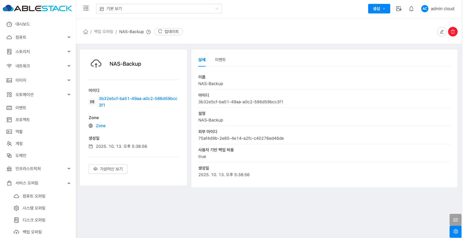

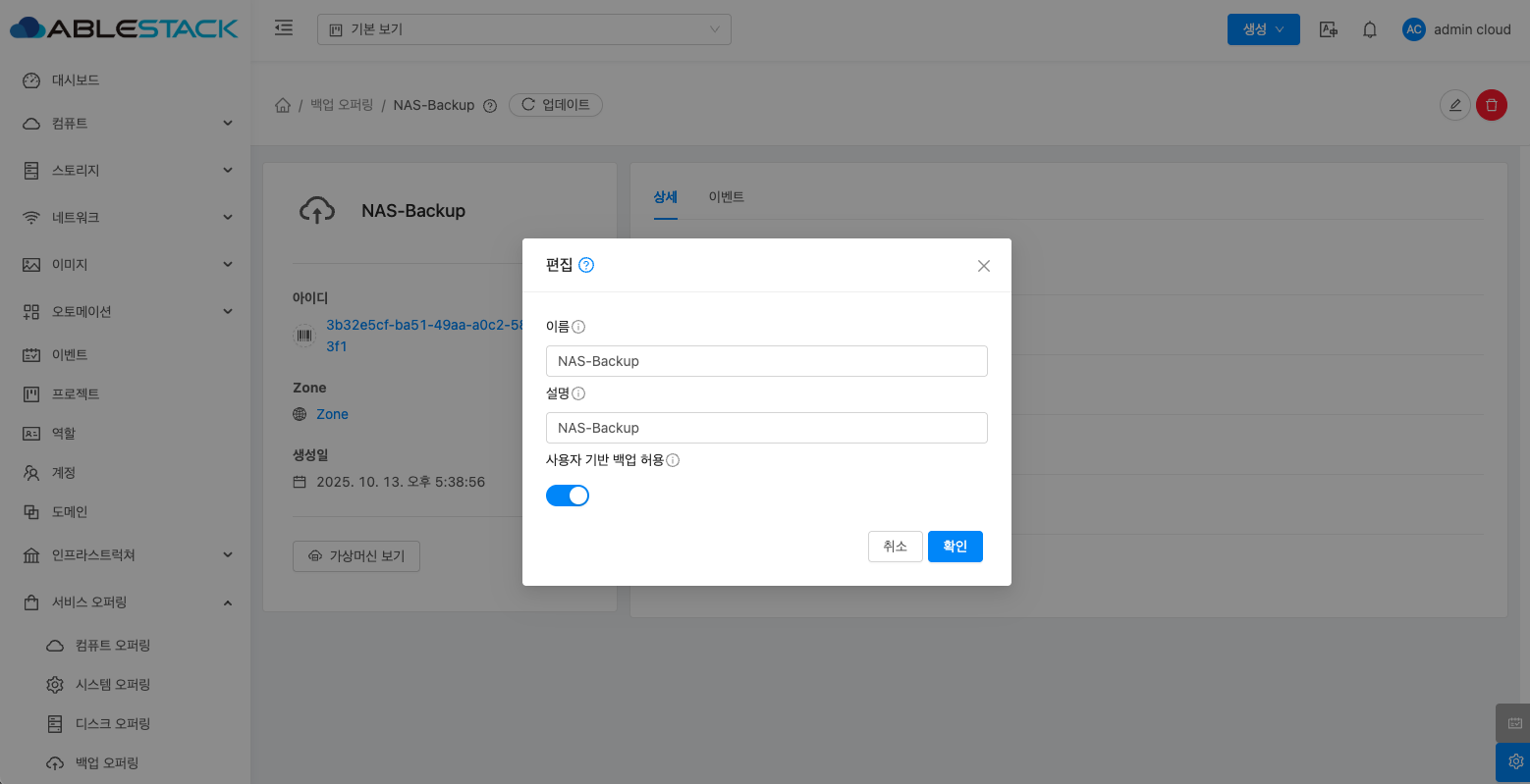

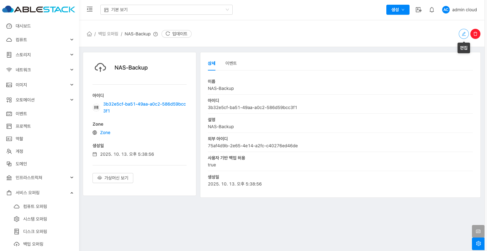

  1. 백업 오퍼링 상세 오른쪽 상단의 편집 버튼을 클릭합니다. 편집 버튼
  2. 편집 버튼을 클릭한 화면입니다. 편집
    • 보존 기간: Commvault 백업 오퍼링을 선택한 경우 활성화되며, 해당 백업 오퍼링의 보존 기간을 입력합니다.

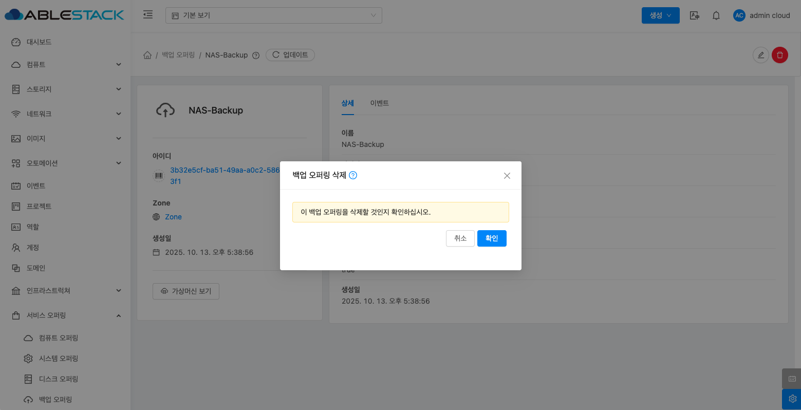

백업 오퍼링 삭제
  1. 백업 오퍼링 상세 오른쪽 상단의 백업 오퍼링 삭제 버튼을 클릭합니다. 백업 오퍼링 삭제 버튼
  2. 백업 오퍼링 삭제 버튼을 클릭한 화면입니다. 백업 오퍼링 삭제

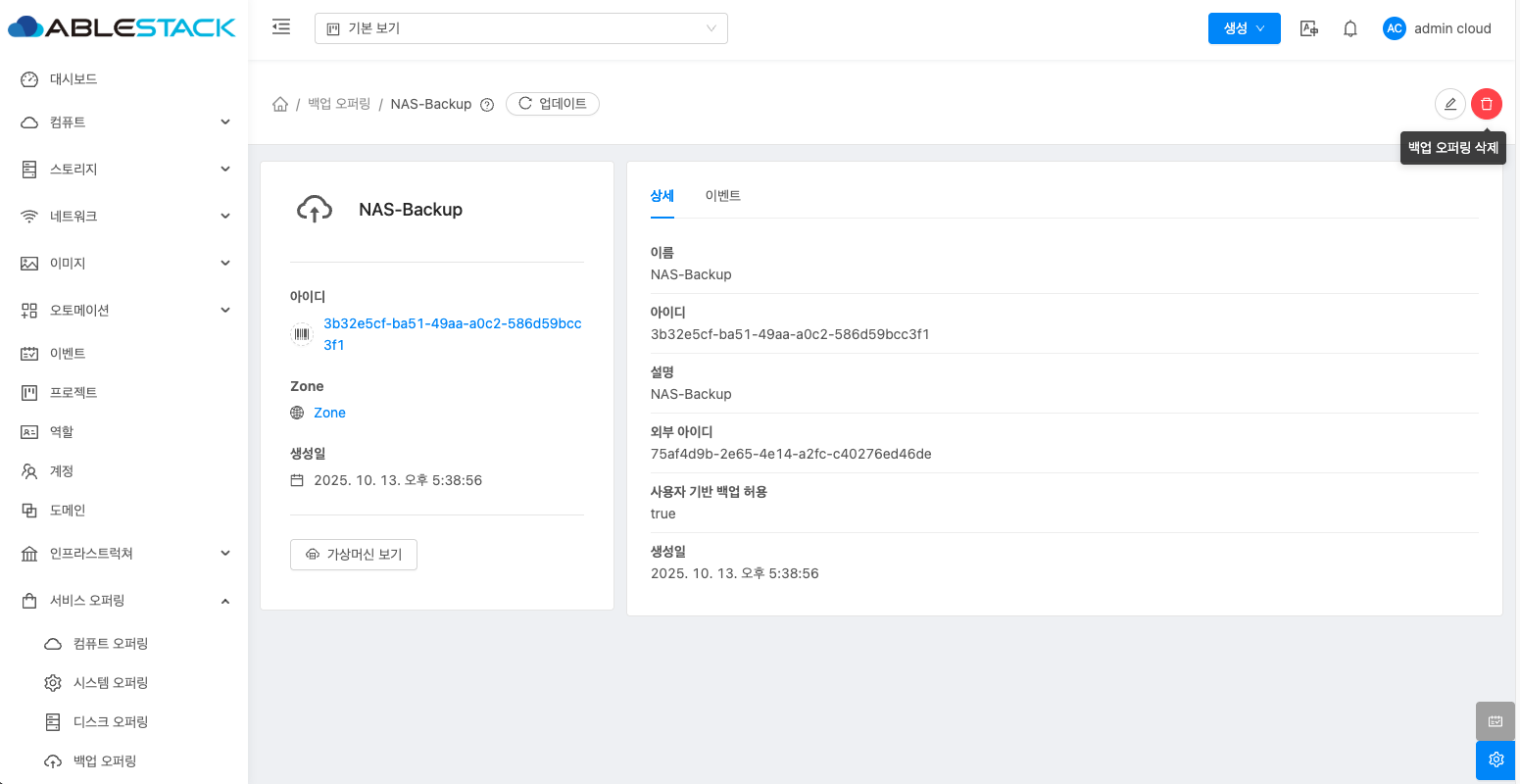

백업 오퍼링 상세 탭
  1. 백업 오퍼링 목록 조회에서 확인하고 싶은 백업 오퍼링 목록을 조회합니다. 백업 오퍼링 대한 상세 정보를 확인하는 화면입니다. 해당 백업 오퍼링에 대한 이름, 아이디 등 상세 정보를 확인할 수 있습니다. 백업 오퍼링 상세 탭

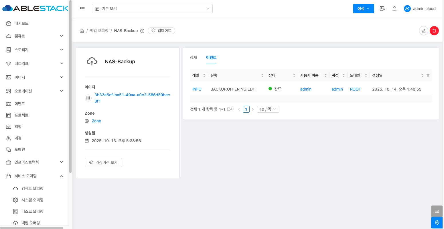

백업 오퍼링 이벤트 탭
  1. 백업 오퍼링 목록 조회에서 확인하고 싶은 백업 오퍼링 목록을 조회합니다. 백업 오퍼링과 관련된 이벤트 정보를 확인할 수 있는 화면입니다. 백업 오퍼링에서 발생한 다양한 액션과 변경 사항을 쉽게 파악할 수 있습니다. 백업 오퍼링 이벤트 탭
