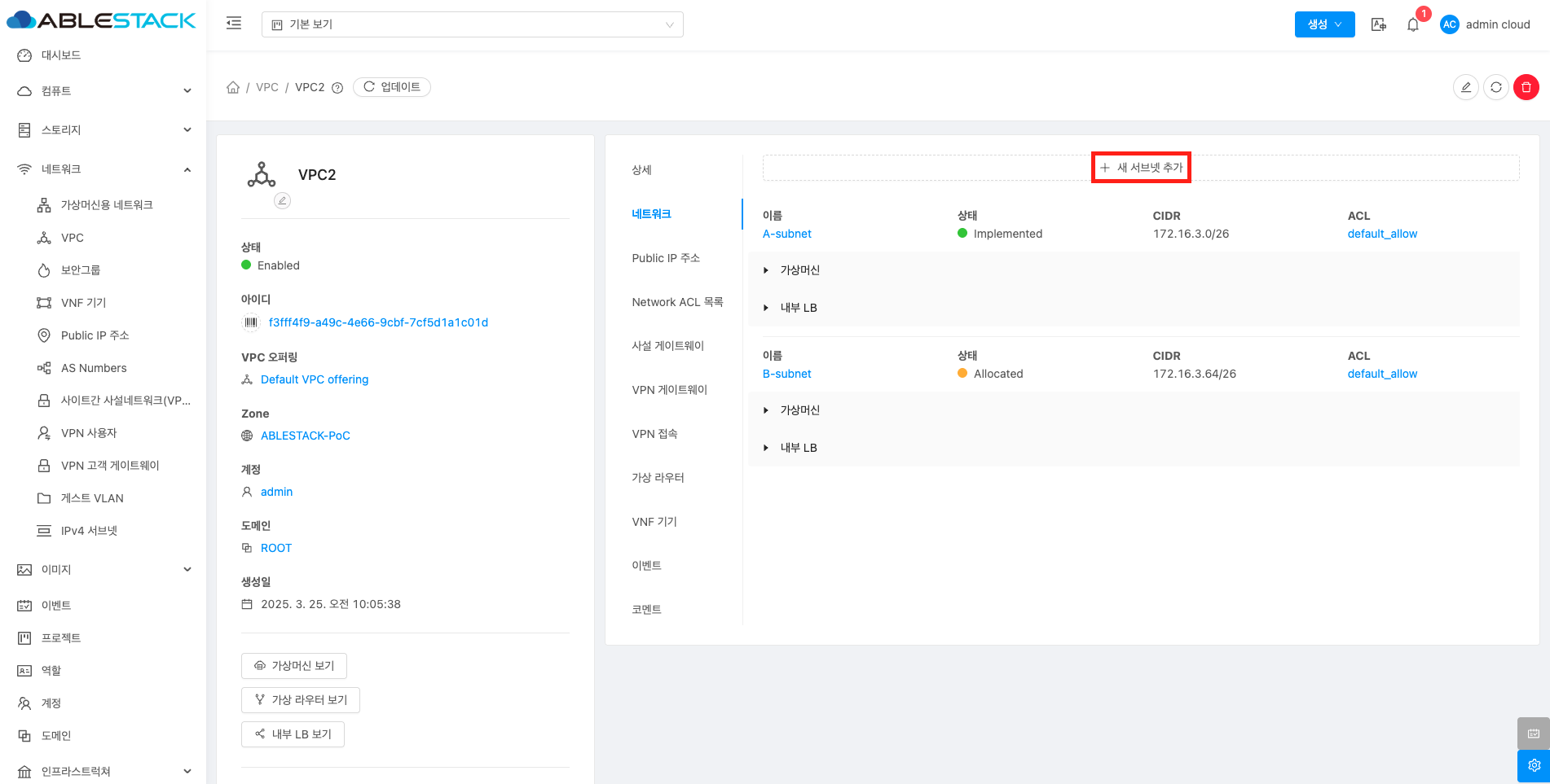

네트워크 탭¶
새 서브넷 추가¶
VPC의 새 서브넷 추가 버튼을 클릭하여 새 서브넷 추가 화면으로 이동합니다.
