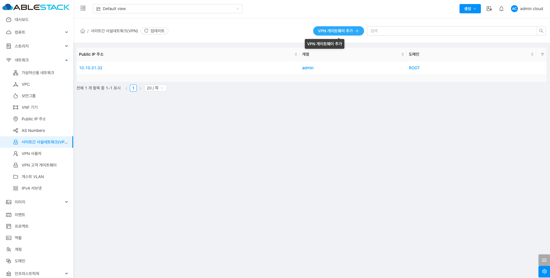

  1. Site-to-site VPN 목록을 확인하는 화면입니다. 생성된 Site-to-site VPN 목록을 확인하거나 VPN 게이트웨이 추가 버튼을 클릭하여 Site-to-site VPN을 생성할 수 있습니다. sts vpn 목록 조회
VPN 게이트웨이 추가

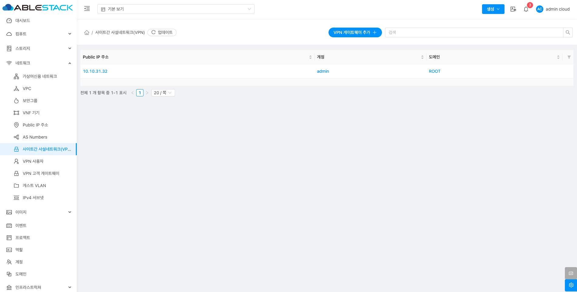

  1. VPN 게이트웨이 추가 버튼 클릭 하여 VPN 게이트웨이 추가 화면을 호출합니다.
    sts vpn 추가 버튼
    • VPN 게이트웨이 추가 버튼을 클릭하여 VPN 게이트웨이 추가 화면을 호출합니다.

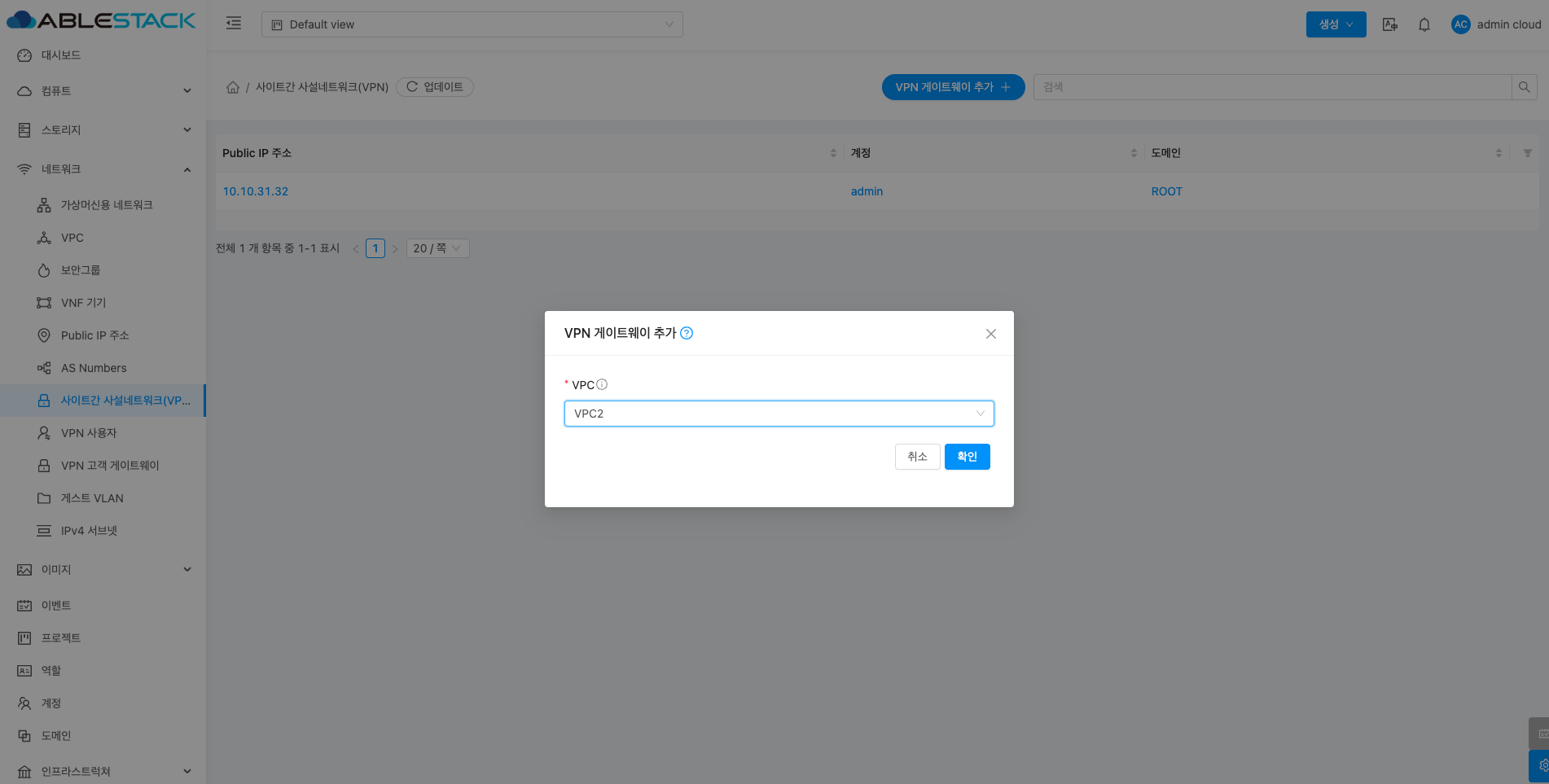

  2. VPN 게이트웨이 추가를 위한 항목을 입력합니다. vpn 추가
    • VPC: VPC를 선택합니다.
    • 확인 버튼을 클릭하여 VPN 게이트웨이를 생성합니다.

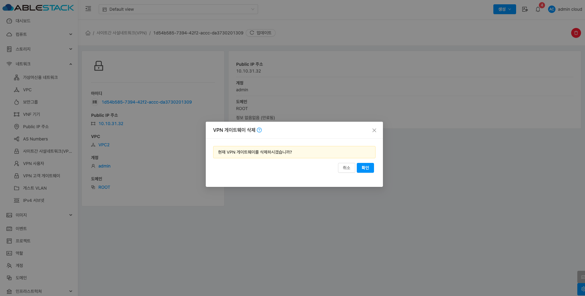

    • VPN 게이트웨이 삭제 버튼을 클릭하여 VPN 게이트웨이 삭제 화면을 호출합니다.
    vpn 게이트웨이 삭제 화면
    • 확인 버튼을 클릭하여 VPN 게이트웨이를 삭제합니다.

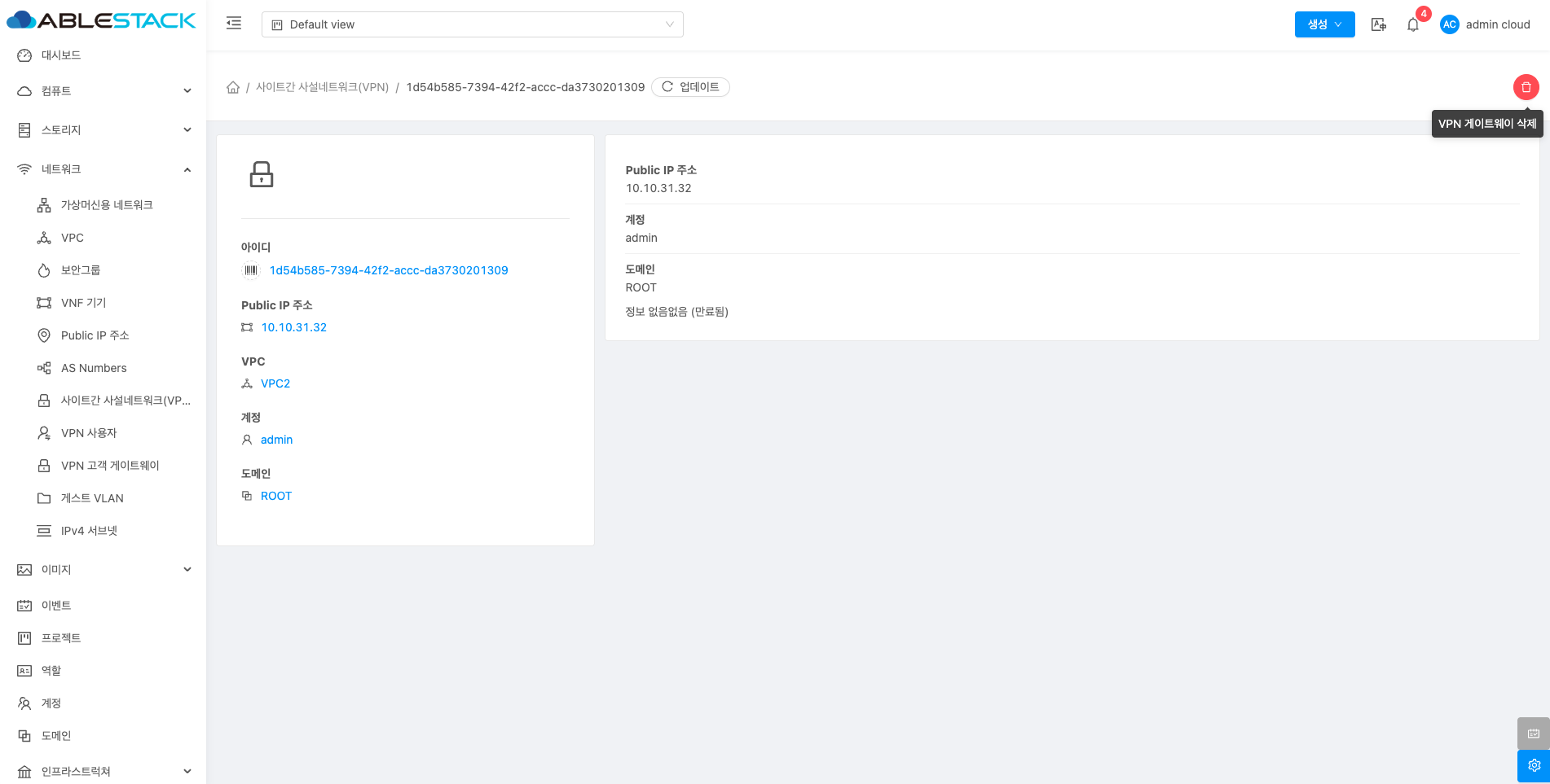

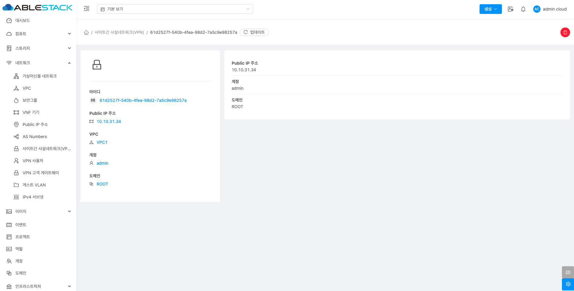

  1. VPN 게이트웨이에 대한 상세정보를 조회하는 화면입니다. 해당 VPN의 Public IP 주소, 계정, 도메인 등의 정보를 확인할 수 있습니다.
    vpn 상세 탭
