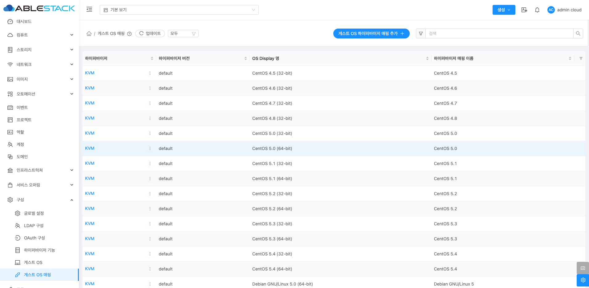

현재 등록된 모든 게스트 OS 매핑이 표시됩니다. 목록에는 하이퍼바이저, 하이퍼바이저 버전, OS Display 명, 하이퍼바이저 매핑 이름 정보가 포함됩니다.
게스트 OS 하이퍼바이저 매핑 조회
