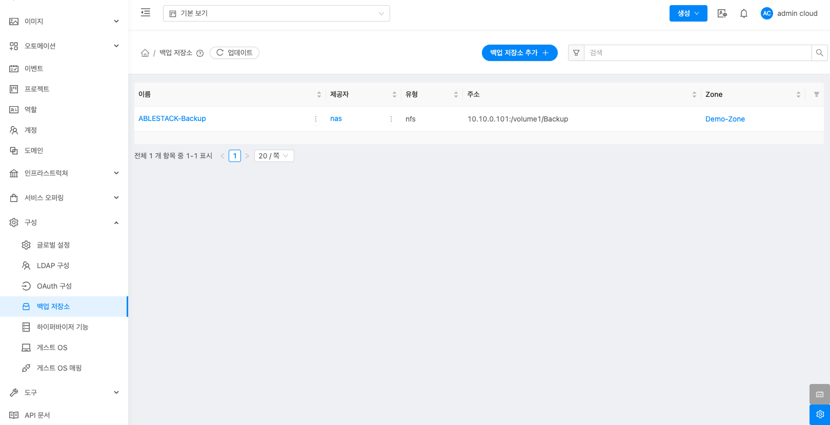

백업 저장소 화면에서는 백업 저장소 목록을 확인하고 관리할 수 있습니다.
백업 저장소

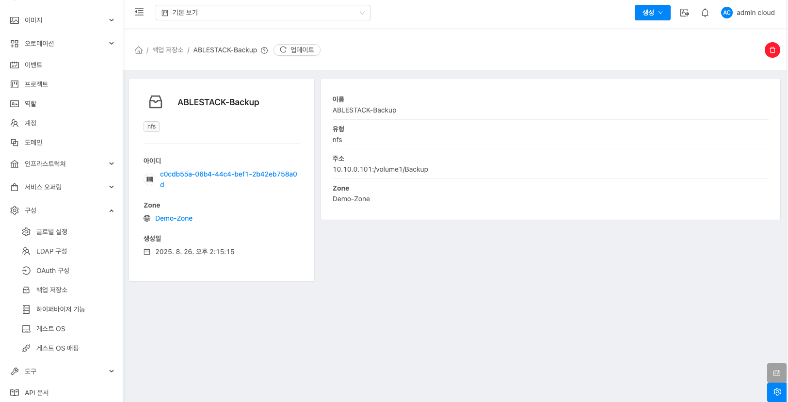

백업 저장소 상세 화면
추가된 백업 저장소의 상세 정보를 확인하고 관리할 수 있습니다.
백업 저장소 상세 탭

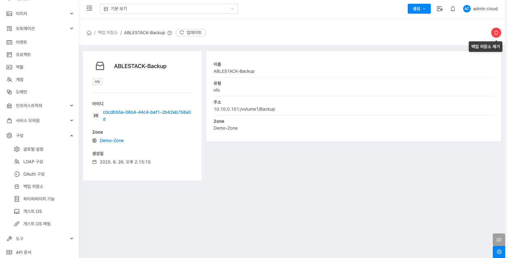

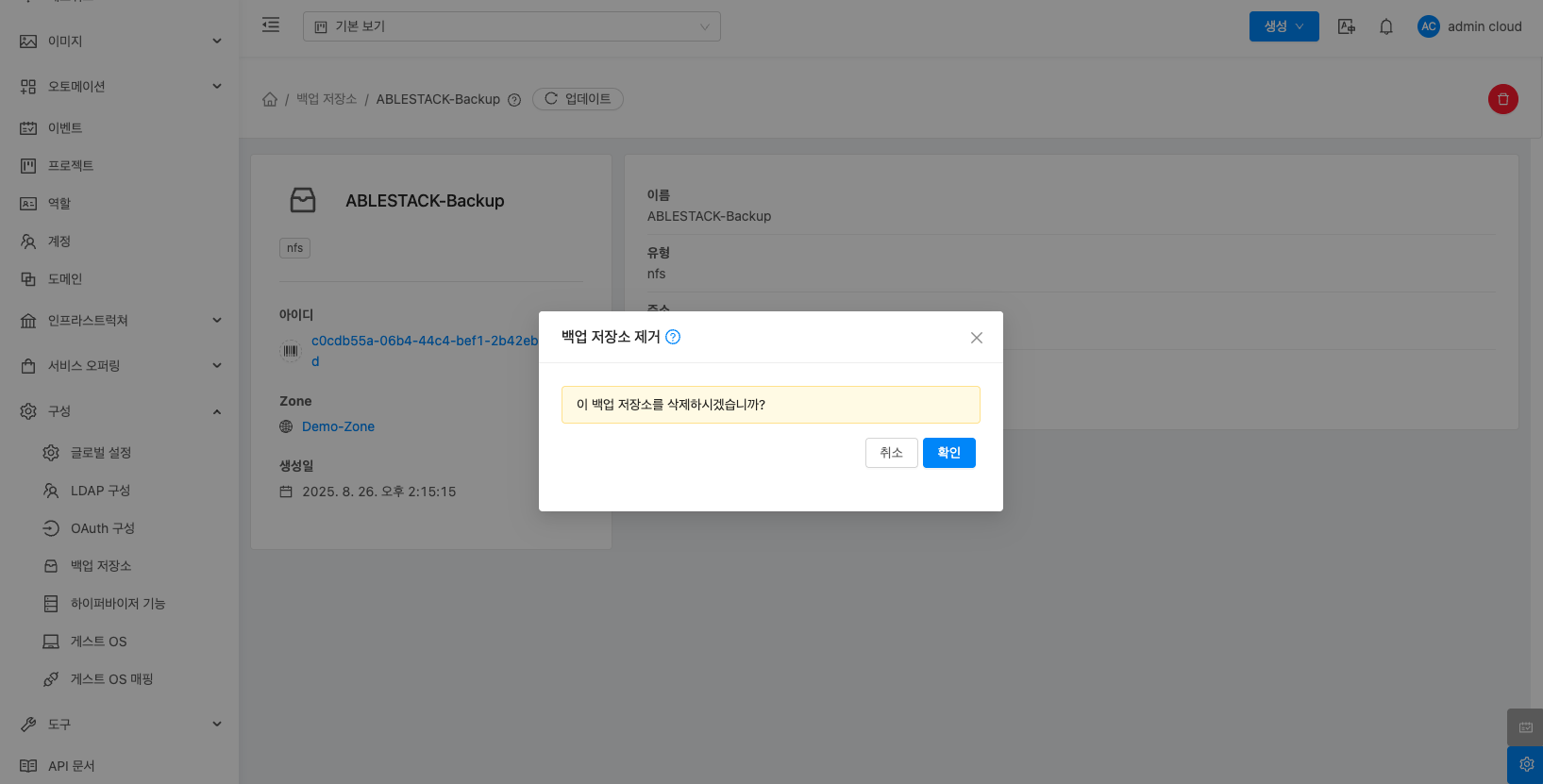

백업 저장소 제거
백업 저장소 제거 버튼을 클릭하여 추가된 백업 저장소를 제거할 수 있습니다.
백업 저장소 제거 백업 저장소 제거
