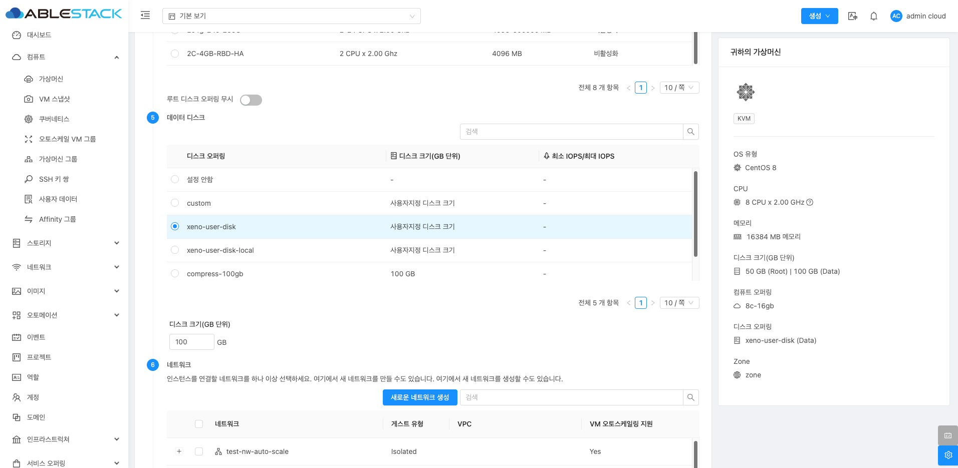

  4. 컴퓨트 오퍼링을 선택합니다. 미리 정의된 고정 컴퓨트 오퍼링 또는 사용자가 원하는 값을 직접 설정할 수 있는 커스텀 오퍼링을 선택할 수 있습니다. 가상머신 추가
    • 루트 디스크 오퍼링 무시: 활성화하면 기본 디스크 설정을 무시하고 별도로 디스크를 선택하고 용량을 변경할 수 있습니다. 가상머신 추가
  5. 데이터 디스크를 사용 유무를 선택합니다. 루트 디스크외에 추가적인 데이터 저장소가 필요하면 데이터 디스크를 추가할 수 있습니다. 가상머신 추가

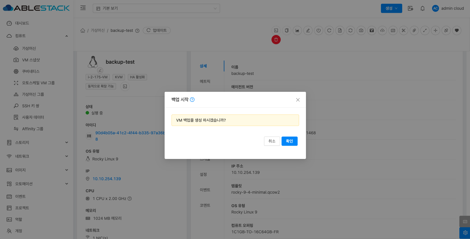

백업 시작 (가상머신 백업 오퍼링 할당 시 활성화)
가상머신 상세 화면 오른쪽 상단의 백업 시작 버튼을 클릭하여 해당 가상머신을 백업합니다. 백업 시작 백업 시작

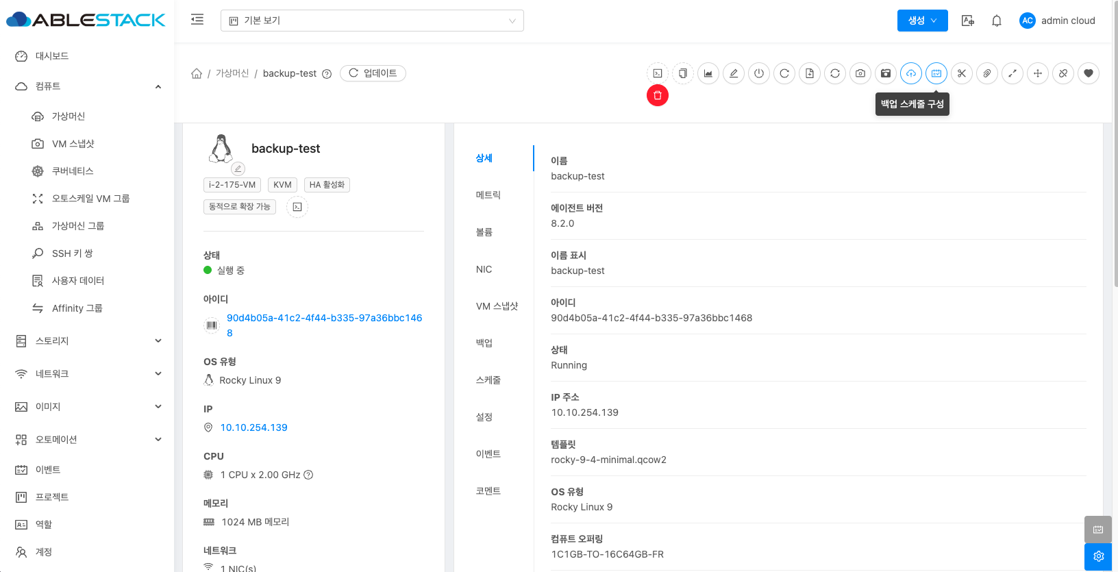

백업 스케줄 구성 (가상머신 백업 오퍼링 할당 시 활성화)
가상머신 상세 화면 오른쪽 상단의 백업 스케줄 구성 버튼을 클릭하여 해당 가상머신에 백업 스케줄을 구성합니다. 백업 스케줄 구성 백업 스케줄 구성
INFO
가상머신은 한 개의 백업 스케줄만 설정이 가능합니다.
  • 스케줄: 매시간, 매일, 매주, 매월 유형으로 스케줄을 설정할 수 있습니다.
  • 예약된 백업: 예약된 백업 스케줄을 표시하며, 삭제 버튼을 클릭하여 예약된 백업을 삭제할 수 있습니다.

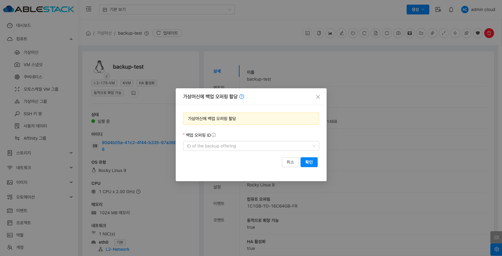

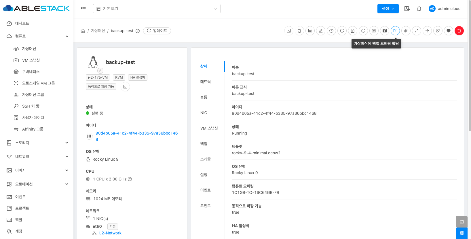

가상머신에 백업 오퍼링 할당
가상머신 상세 화면 오른쪽 상단의 가상머신에 백업 오퍼링 할당 버튼을 클릭하여 해당 가상머신에 백업 오퍼링을 할당합니다. 가상머신 백업 오퍼링 할당 가상머신 백업 오퍼링 할당
  • 백업 오퍼링 ID: 가상머신에 할당하려는 백업 오퍼링을 선택합니다.
INFO
  • 글로벌 설정에서 backup.framework.enabled 값을 true로 설정하여 가상머신에 백업 오퍼링 할당 기능을 활성화 할 수 있으며, 사전에 서비스 오퍼링의 백업 오퍼링 메뉴에서 백업 오퍼링 가져오기를 실행해야 합니다.

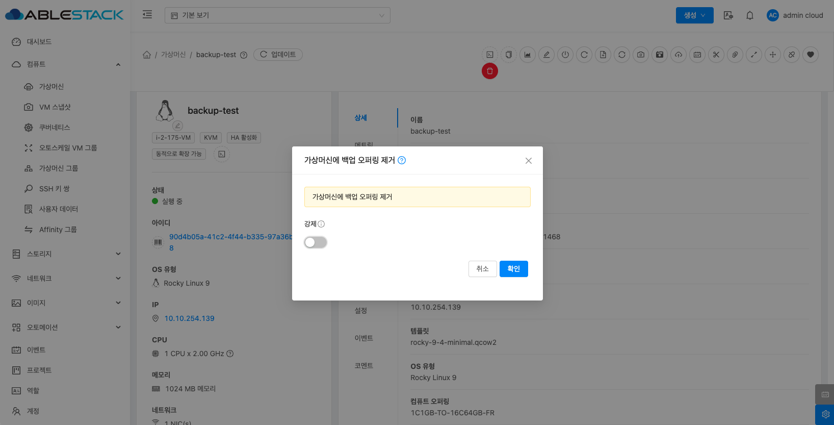

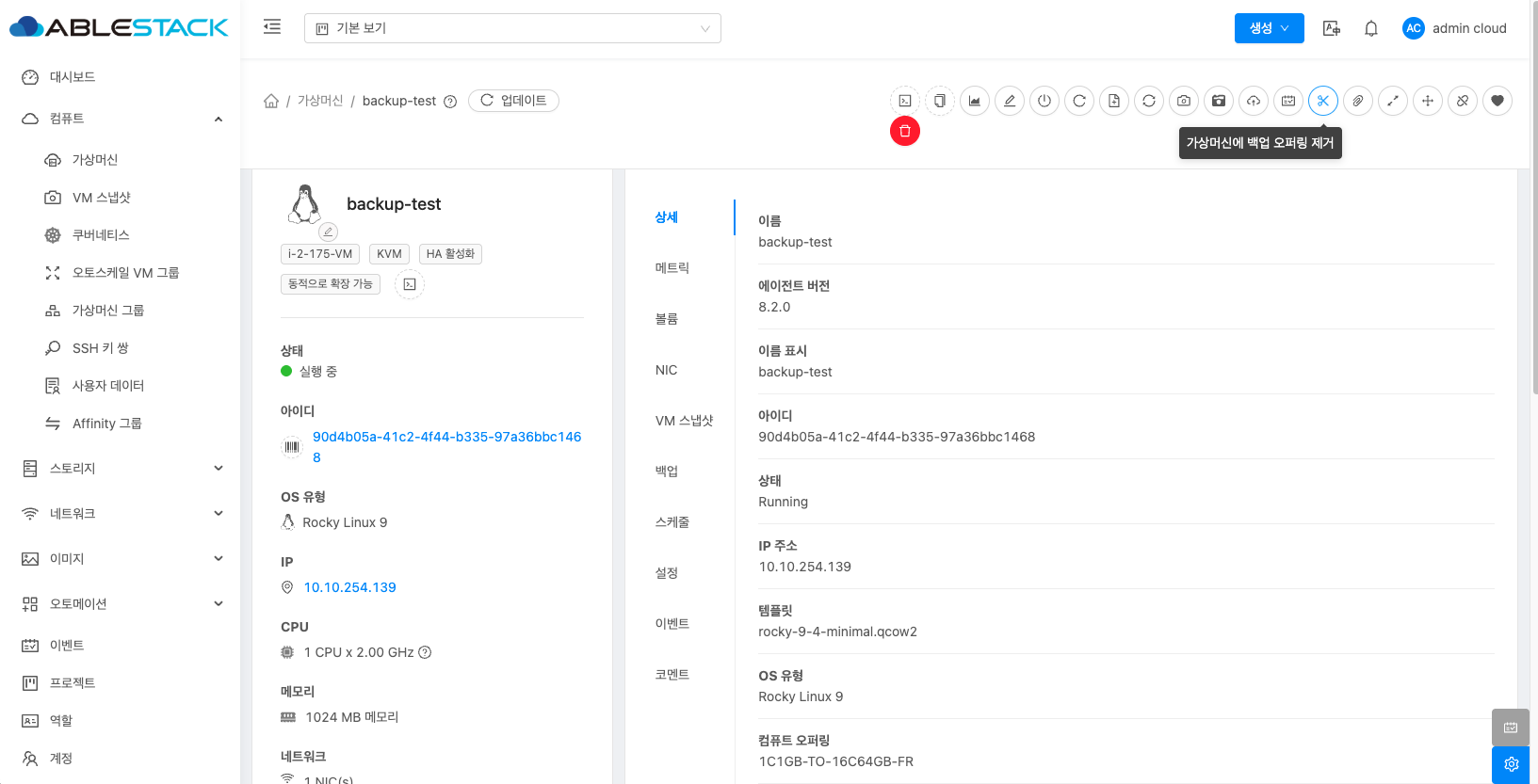

가상머신에 백업 오퍼링 제거 (가상머신 백업 오퍼링 할당 시 활성화)
가상머신 상세 화면 오른쪽 상단의 가상머신에 백업 오퍼링 제거 버튼을 클릭하여 해당 가상머신에 백업 오퍼링을 제거합니다. 가상머신 백업 오퍼링 제거 가상머신 백업 오퍼링 제거
WARN
  • 강제: 체크 시 가상머신의 백업도 함께 삭제됩니다.

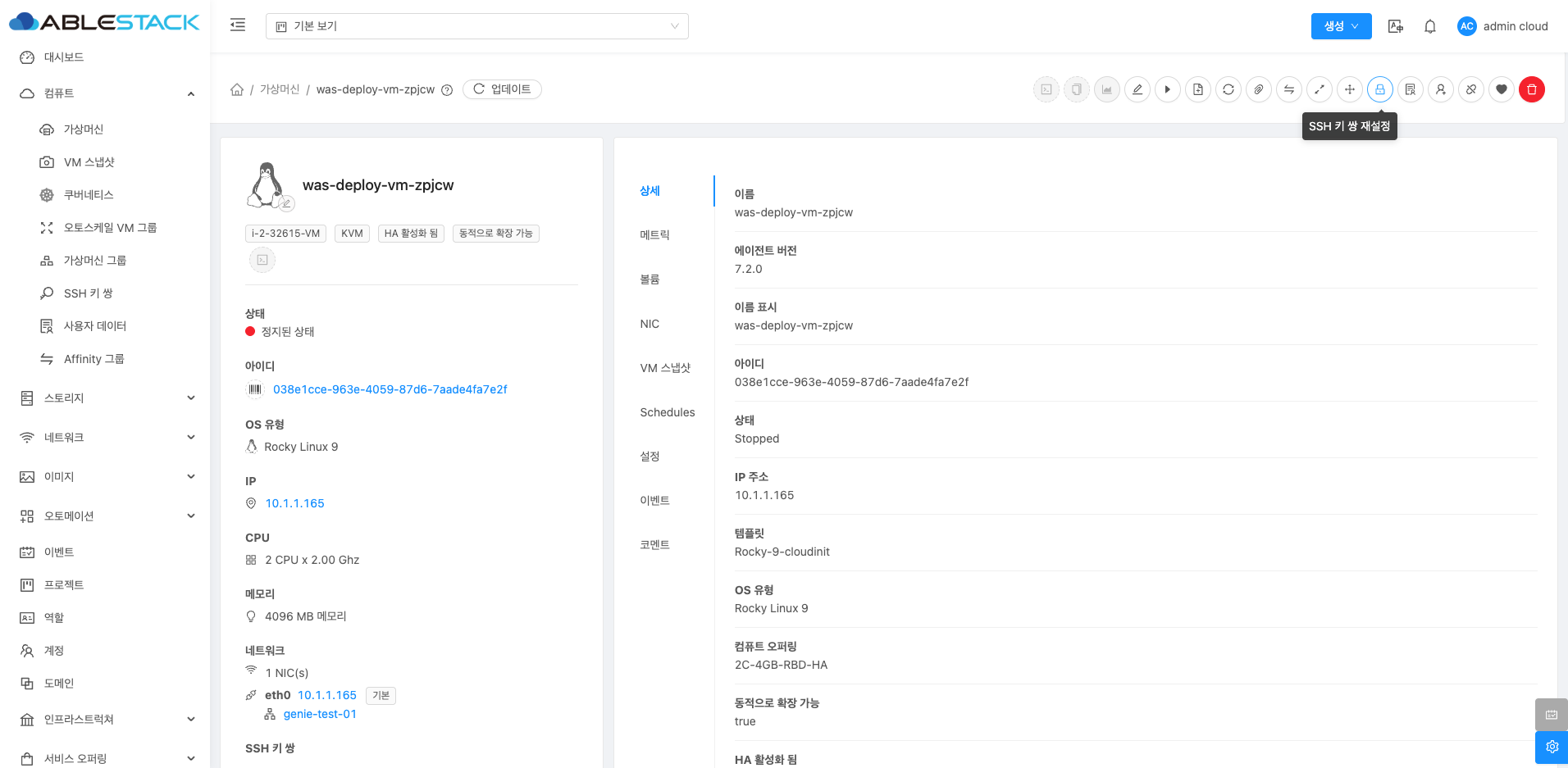

가상머신 상세 화면 오른쪽 상단의 SSH 키 쌍 재설정 버튼을 클릭하여 기존에 설정된 SSH 키 쌍을 새로운 키로 교체할 수 있습니다.
WARN
SSH 키 쌍 재설정 후 새로 선택한 SSH 키로만 접근할 수 있습니다.
가상머신 SSH 키 쌍 재설정 가상머신 SSH 키 쌍 재설정

가상머신 상세 탭
가상머신에 대한 상세 정보를 확인하는 화면입니다. 가상머신의 상태, 설정 및 리소스 사용 정보를 포함하여 다양한 관리 기능을 제공합니다.
상세 탭에서 제공하는 주요 정보
  • 상태: 가상머신의 현재 상태(예: 정지, 실행 중)를 나타냅니다.
  • 에이전트 버전: QEMU Guest Agent version 정보입니다.
  • 아이디: 가상머신의 고유 식별자입니다.
  • OS 유형: 설치된 운영 체제의 종류를 표시합니다.
  • IP 주소: 할당된 IP 주소를 표시합니다.
  • CPU 및 메모리: 할당된 CPU 코어 수와 클럭 속도, 메모리 용량을 표시합니다.
  • 네트워크: 가상머신의 네트워크 인터페이스(NIC) 정보와 연결된 네트워크를 표시합니다.
  • SSH 키 쌍: 연결된 SSH 키 쌍 이름을 제공합니다.
  • 템플릿: 가상머신를 생성할 때 사용된 템플릿의 이름을 표시합니다.
  • 컴퓨트 오퍼링: 사용된 컴퓨트 오퍼링 이름을 표시합니다.
  • Zone: 가상머신이 위치한 영역을 나타냅니다.
  • 계정 및 도메인: 가상머신를 소유한 계정과 도메인을 표시합니다.
  • 생성일 및 마지막 업데이트: 가상머신의 생성일과 최근 업데이트 날짜를 표시합니다.
가상머신 상세 탭
