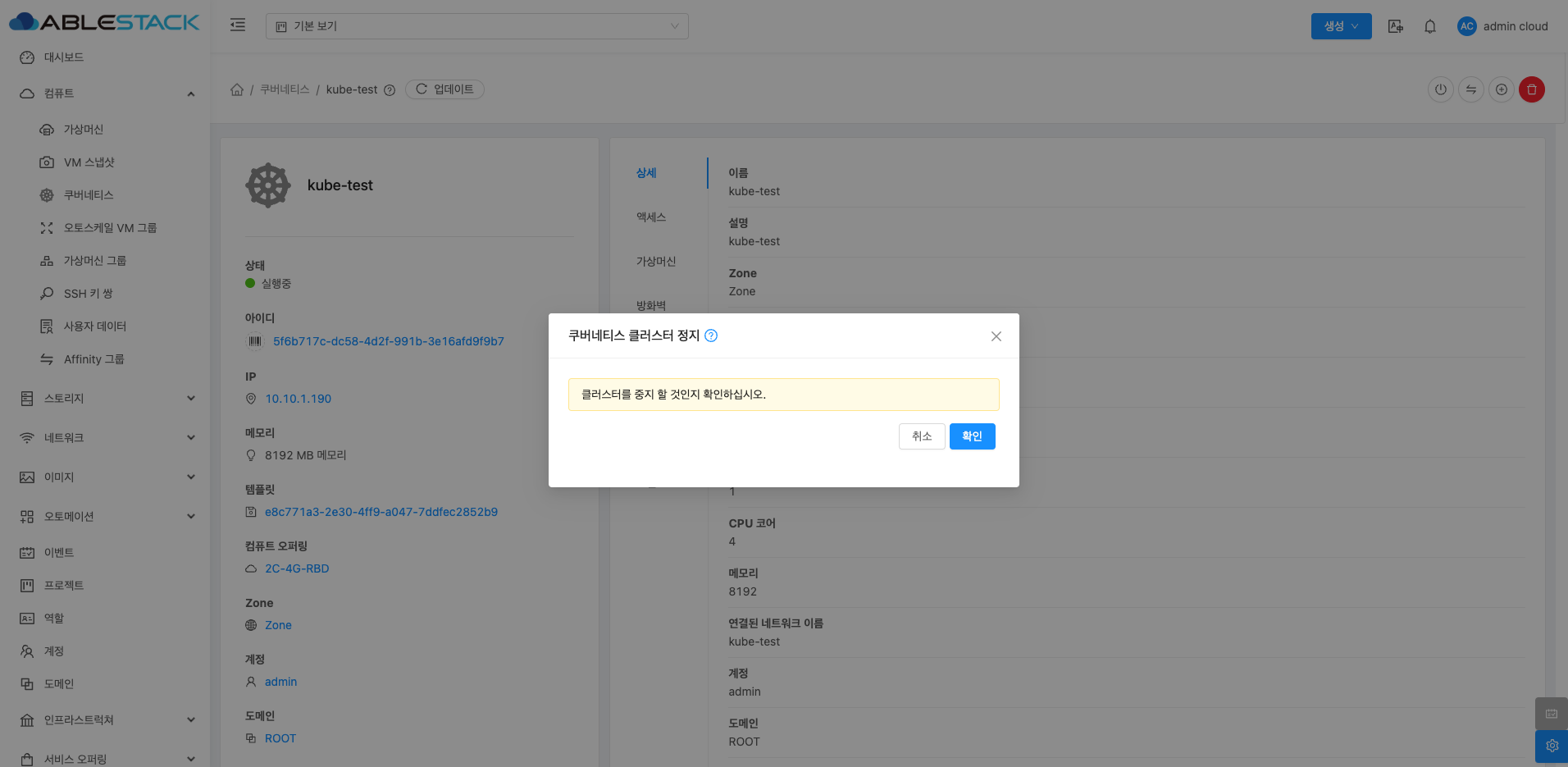

쿠버네티스 클러스터 정지¶
쿠버네티스 상세 화면 오른쪽 상단의 쿠버네티스 정지 버튼을 클릭하여 실행 중인 Kubernetes 클러스터를 중지하여 리소스 사용을 최적화할 수 있습니다. 중지된 클러스터는 필요 시 다시 시작할 수 있습니다.

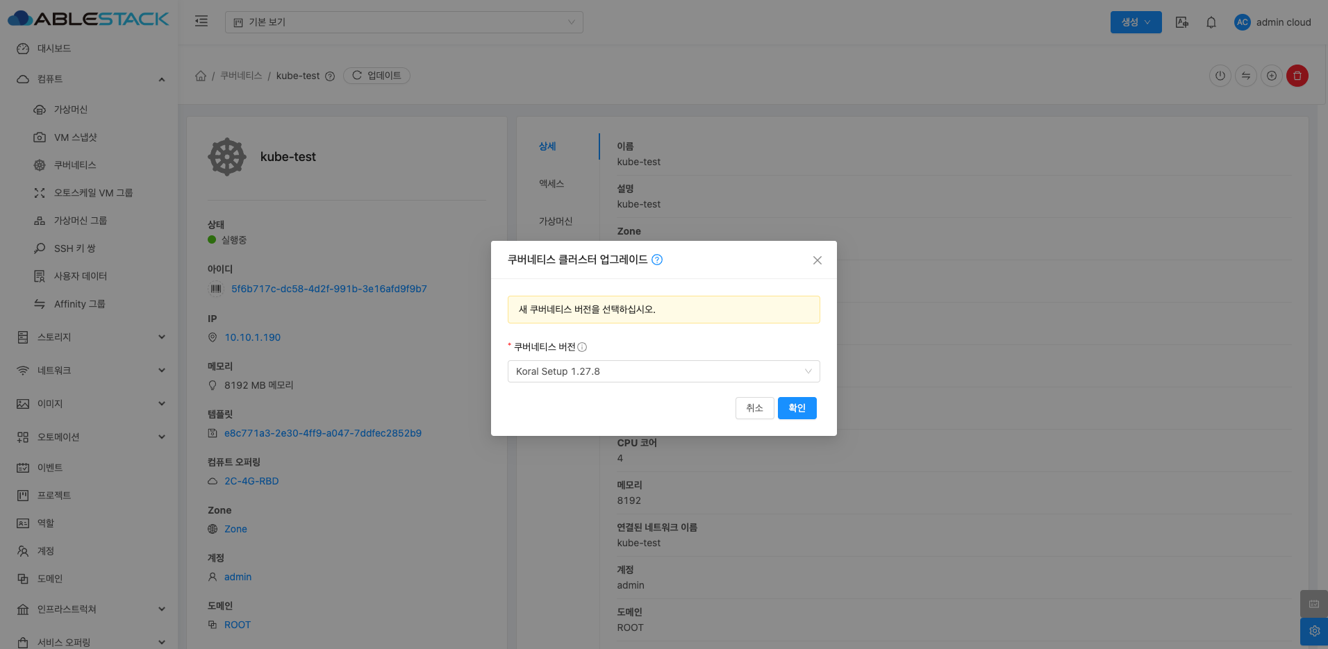

쿠버네티스 클러스터 업그레이드¶
쿠버네티스 상세 화면 오른쪽 상단의 쿠버네티스 업그레이드 버튼을 클릭하여 실행 중인 클러스터의 Kubernetes 버전을 최신 버전으로 업그레이드할 수 있습니다. 단, 마이너 버전 간의 순차적 업그레이드만 지원되며, 메이저 버전 건너뛰기는 지원되지 않습니다.

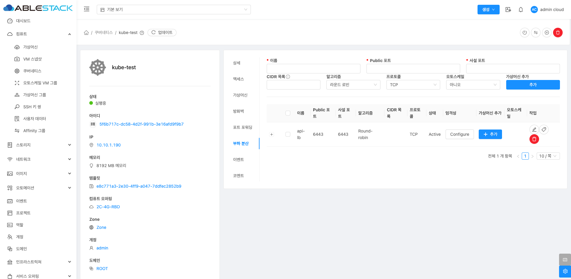

쿠버네티스 클러스터 부하 분산 탭¶
쿠버네티스 클러스터에 대한 부하 분산을 추가하고 정보를 확인하는 화면입니다. 클러스터의 로드 밸런서 설정을 관리하며, 외부 트래픽을 Kubernetes 서비스로 라우팅하는 데 사용됩니다.
Mold의 네트워크 기능을 활용하여 Kubernetes Ingress 또는 LoadBalancer 서비스와 연동할 수 있으며, 트래픽을 특정 노드나 서비스로 분산하는 설정을 구성할 수 있습니다.
- 이름 :Kubernetes 클러스터 이름을 입력 합니다.
- Public 포트 ::외부에서 접근할 수 있는 공용 포트입니다.
- 사설 포트 :내부 네트워크에서 사용되는 포트입니다. Public 포트와 매핑됩니다.
- CIDR 목록 :특정 CIDR(클래스 기반 도메인 라우팅) 범위에서만 트래픽을 허용할 수 있도록 제한하는 옵션입니다.
- 알고리즘 :부하 분산 알고리즘을 선택할 수 있습니다.
- 라운드 로빈(Round Robin): 요청을 순차적으로 각 가상 머신에 분배합니다.
- 최소 연결(Least Connections): 현재 가장 적은 연결을 가진 서버로 트래픽 전달합니다.
- 출처 기반(Source Hashing): 특정 클라이언트가 항상 동일한 백엔드 서버로 연결합니다.
- 프로토콜 :트래픽을 처리할 프로토콜을 선택하는 옵션입니다. TCP, UDP 등의 프로토콜을 설정이 가능합니다.
- 오토스케일 :부하에 따라 자동으로 가상 머신을 추가하거나 제거할지를 선택하는 옵션입니다.
