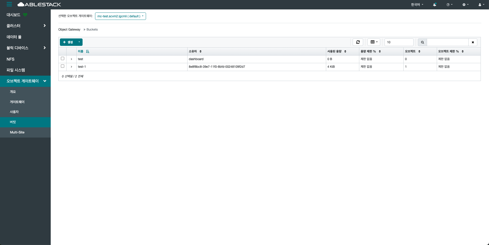

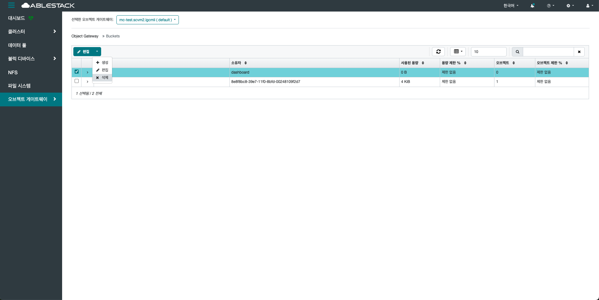

버킷 조회(Bucket)¶
- 현재 클러스터에 생성된 모든 버킷 목록을 확인할 수 있는 기능입니다. 버킷 이름, 소유자, 생성일자, 객체 수 등 주요 정보를 테이블 형식으로 제공합니다. 필요한 경우 검색을 통하여 확인할 수 있습니다.

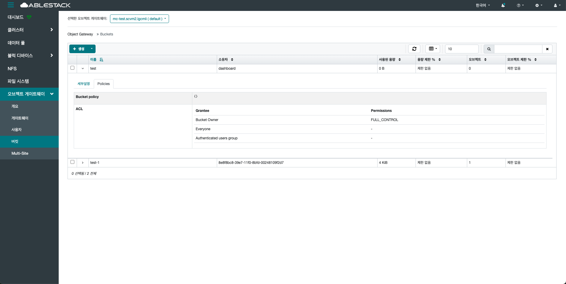

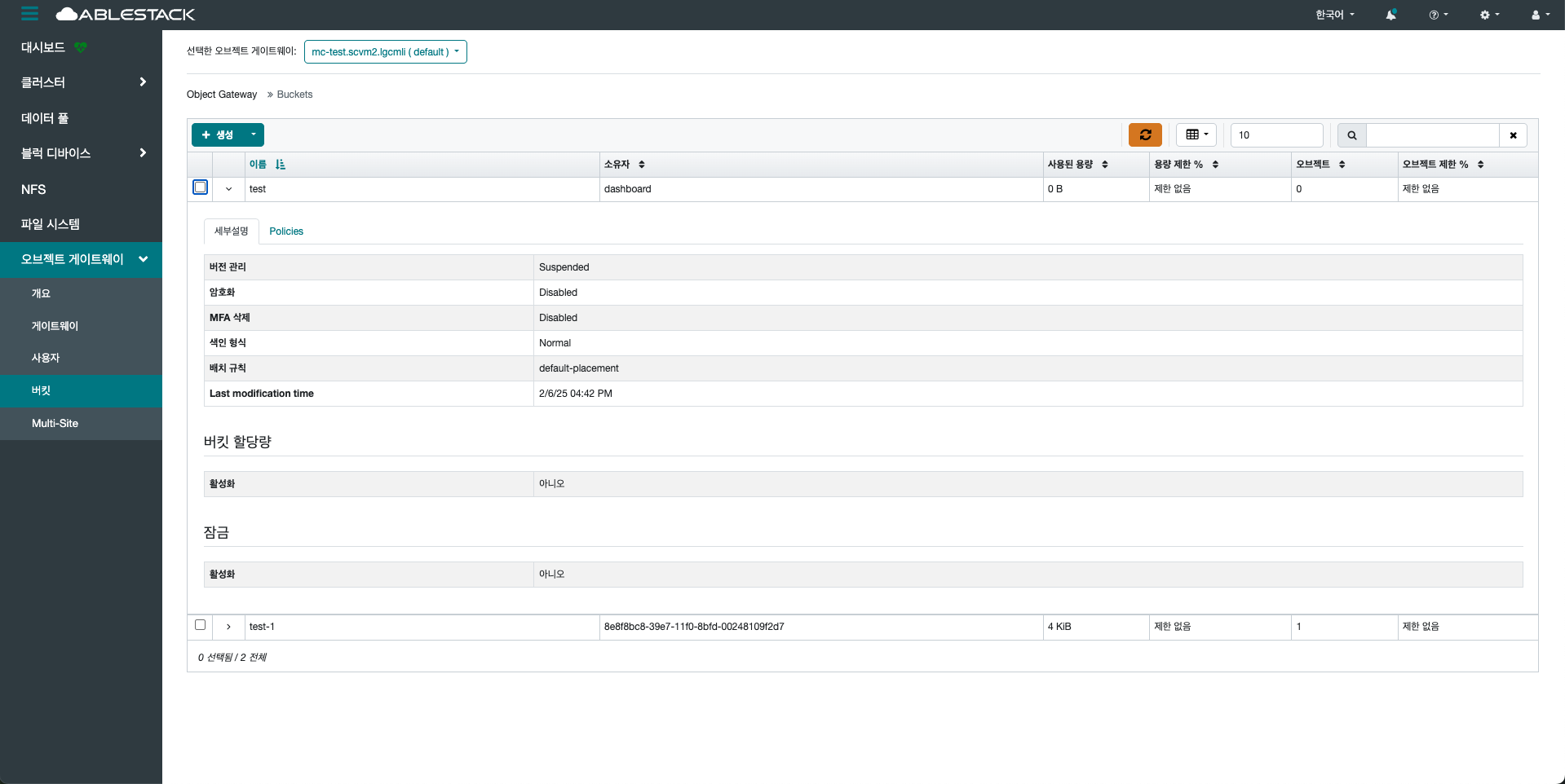

세부 설명(Details)¶
Policies¶
- 버킷 또는 사용자에 대한 접근 권한을 정의하는 JSON 기반의 정책 문서입니다. 특정 사용자, 동작, 리소스를 기준으로 세분화된 권한 제어가 가능하며, RGW에서 이를 통해 요청을 허용하거나 거부합니다.

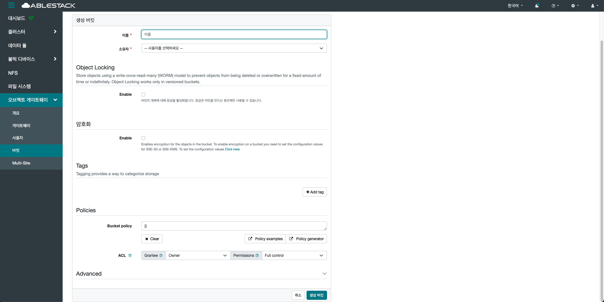

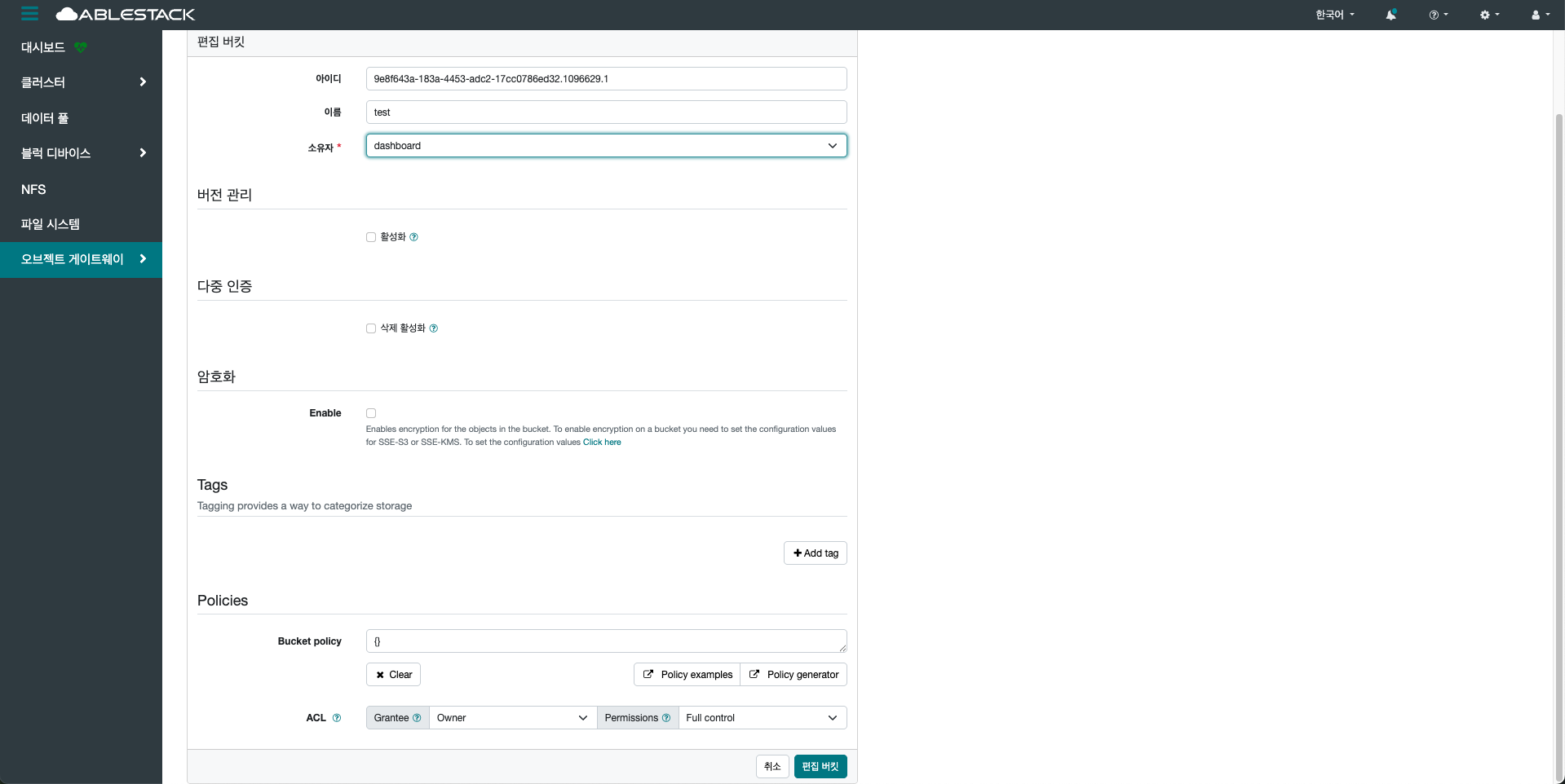

생성(Create)¶
- 데이터를 저장하기 위한 논리적 저장 단위를 만드는 작업입니다. 이름, 리전 등 필수 정보를 입력하여 사용자 목적에 맞게 설정할 수 있습니다.
- 생성 버튼을 클릭한 화면입니다.
- 이름 을 입력합니다.
- 소유자 를 선택합니다.
- Object Locking 은 선택사항 입니다.
- 암호화 는 선택사항 입니다.
- Policies 는 선택사항 입니다.
- 생성 버킷 을 클릭합니다.
