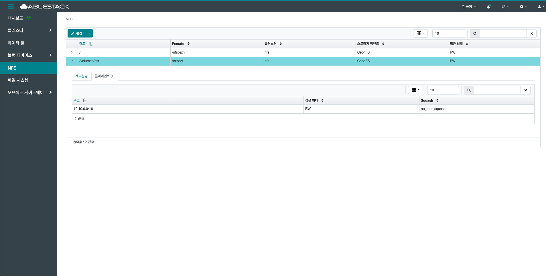

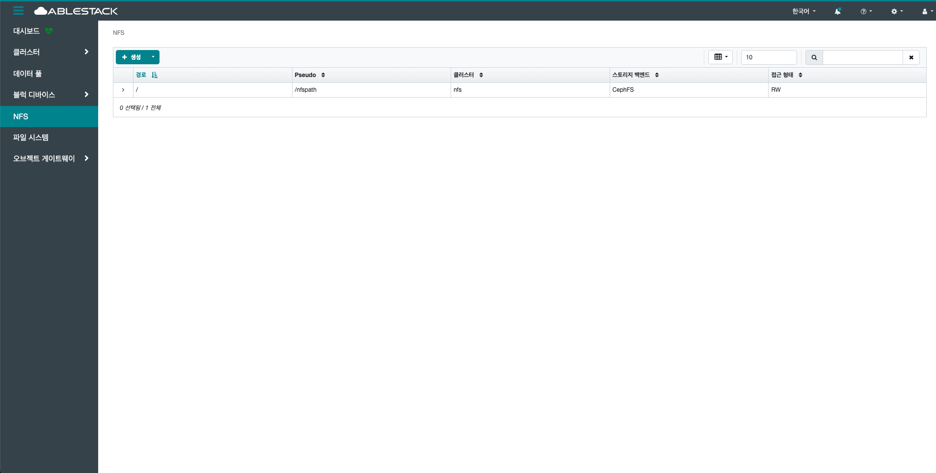

목록 조회¶
NFS 서비스를 사용하기 위해서는 클러스터 > 서비스 에서 NFS 서비스를 생성하야 합니다.

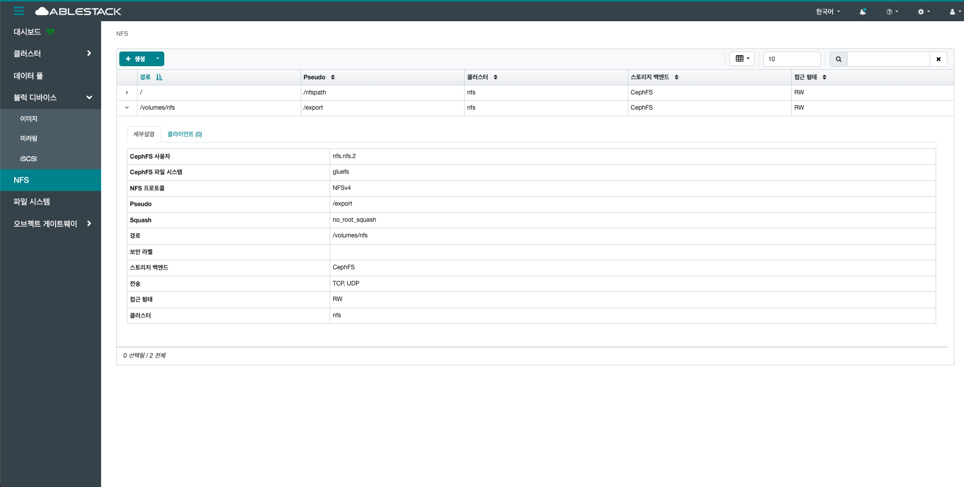

세부 설명 조회¶
클라이언트 조회¶
NFS Export의 클라이언트 정보를 확인할 수 있습니다.
- 클라이언트가 없을 경우 모두 접근 가능합니다.
- 특정 CIDR만 허용할 경우 NFS Export 생성시 클라이언트를 입력하세요.

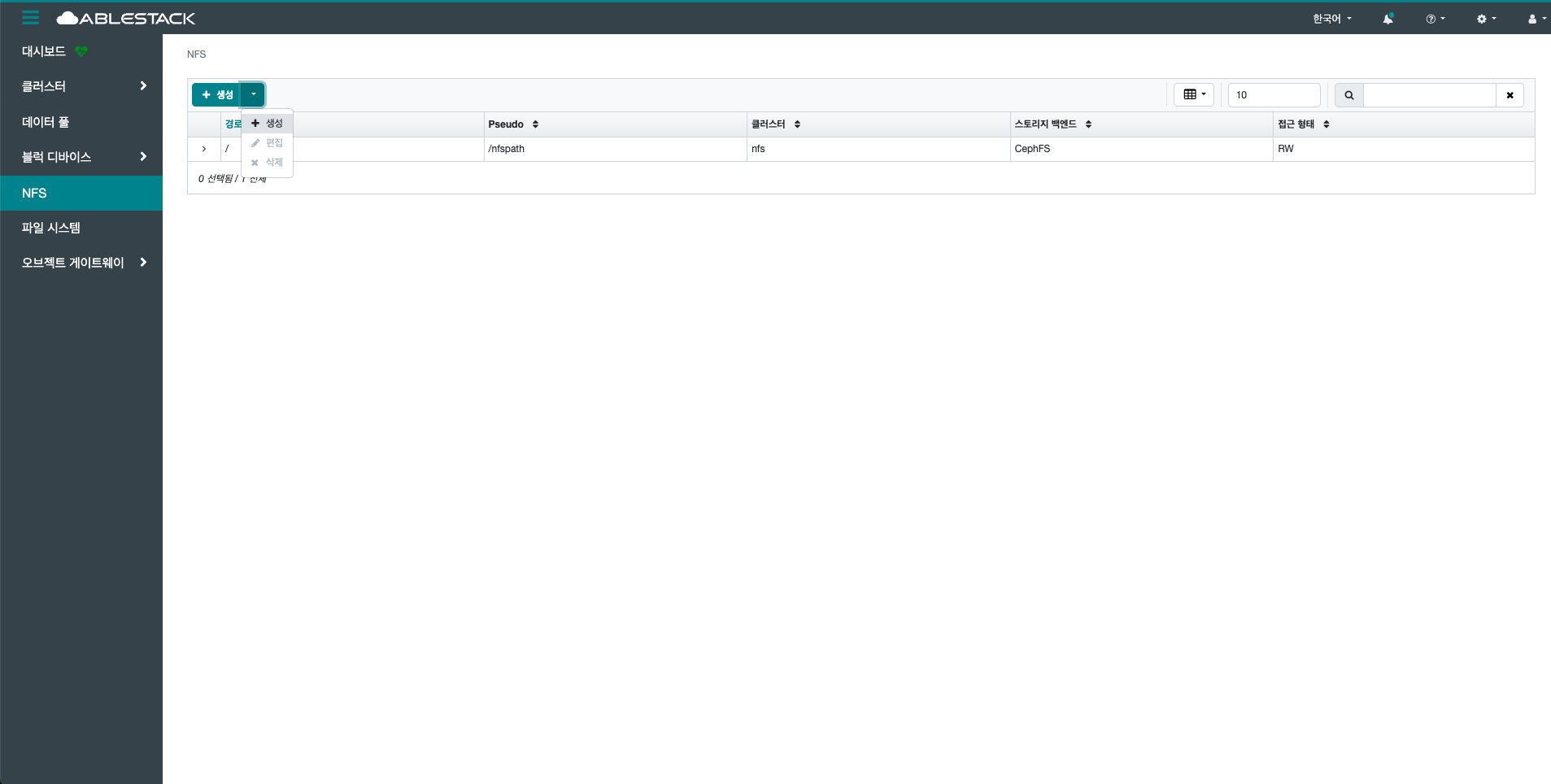

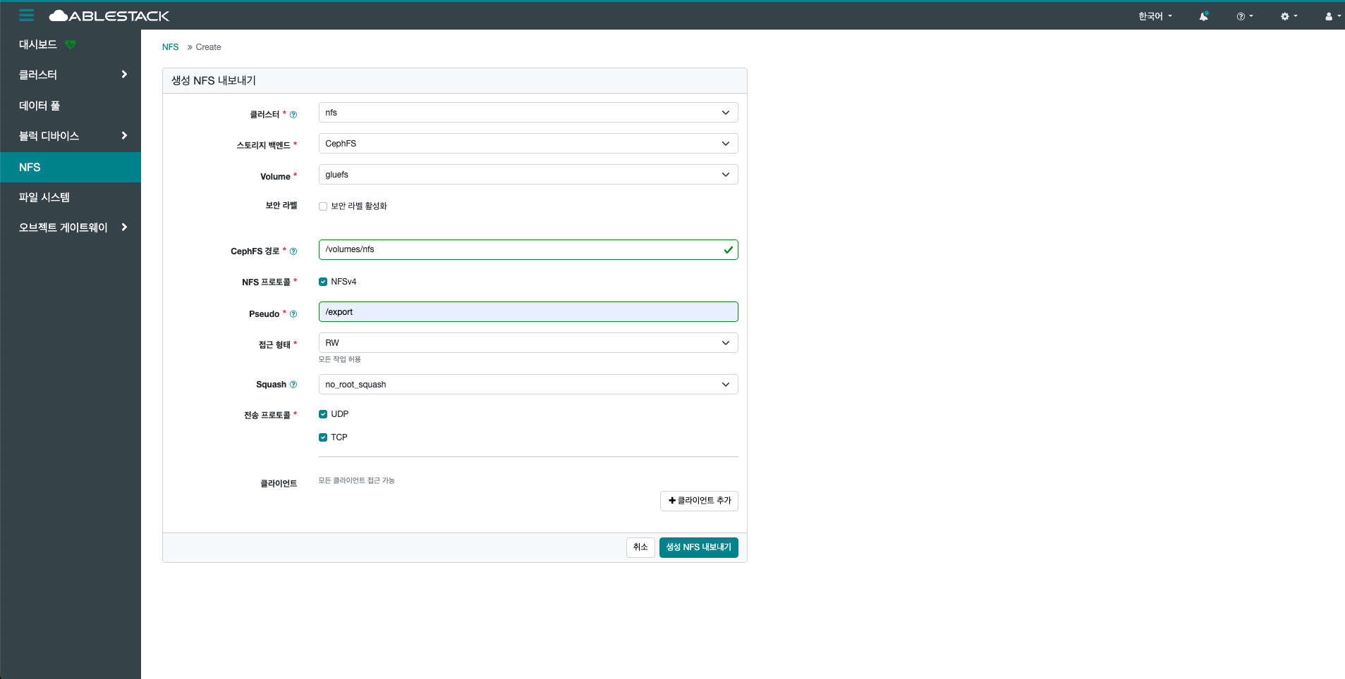

생성¶
생성 버튼을 클릭 하여 생성 NFS 내보내기 화면을 호출합니다.
NFS 내보내기 생성을 위한 항목을 입력합니다.
- 클러스터: NFS 클러스터를 선택합니다.
- 스토리지 백엔드: 스토리지 백엔드를 선택합니다.
- Volume: Volume을 선택합니다.
- CephFS 경로: CephFS 경로를 입력합니다. (NFS를 제공할 GlueFS의 경로)
- NFS 프로토콜: NFS 프로토콜을 체크합니다.
- Pseudo: Pseudo를 입력합니다. (내보내기 경로)
- 접근 형태: 접근 형태를 선택합니다.
- Squash: Squash를 선택합니다.
- 전송 프로토콜: 전송 프로토콜를 선택합니다.
- 필요시 클라이언트 를 설정합니다.
- 생성 NFS 내보내기 버튼을 클릭하여 NFS 내보내기를 생성합니다.

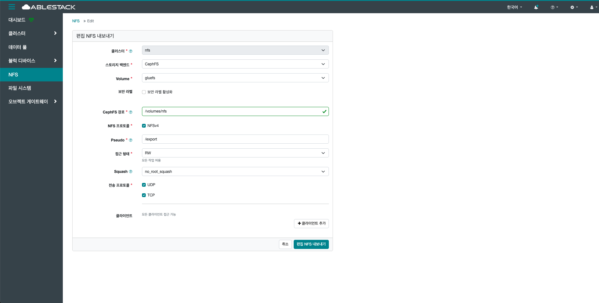

편집¶
선택한 NFS 내보내기의 정보를 편집합니다.
- 목록에서 편집할 NFS 내보내기를 선택합니다.
- 편집 버튼을 클릭하여 편집 NFS 내보내기 화면을 호출합니다.
- 편집 NFS 내보내기 버튼을 클릭하여 NFS 내보내기를 편집합니다.
