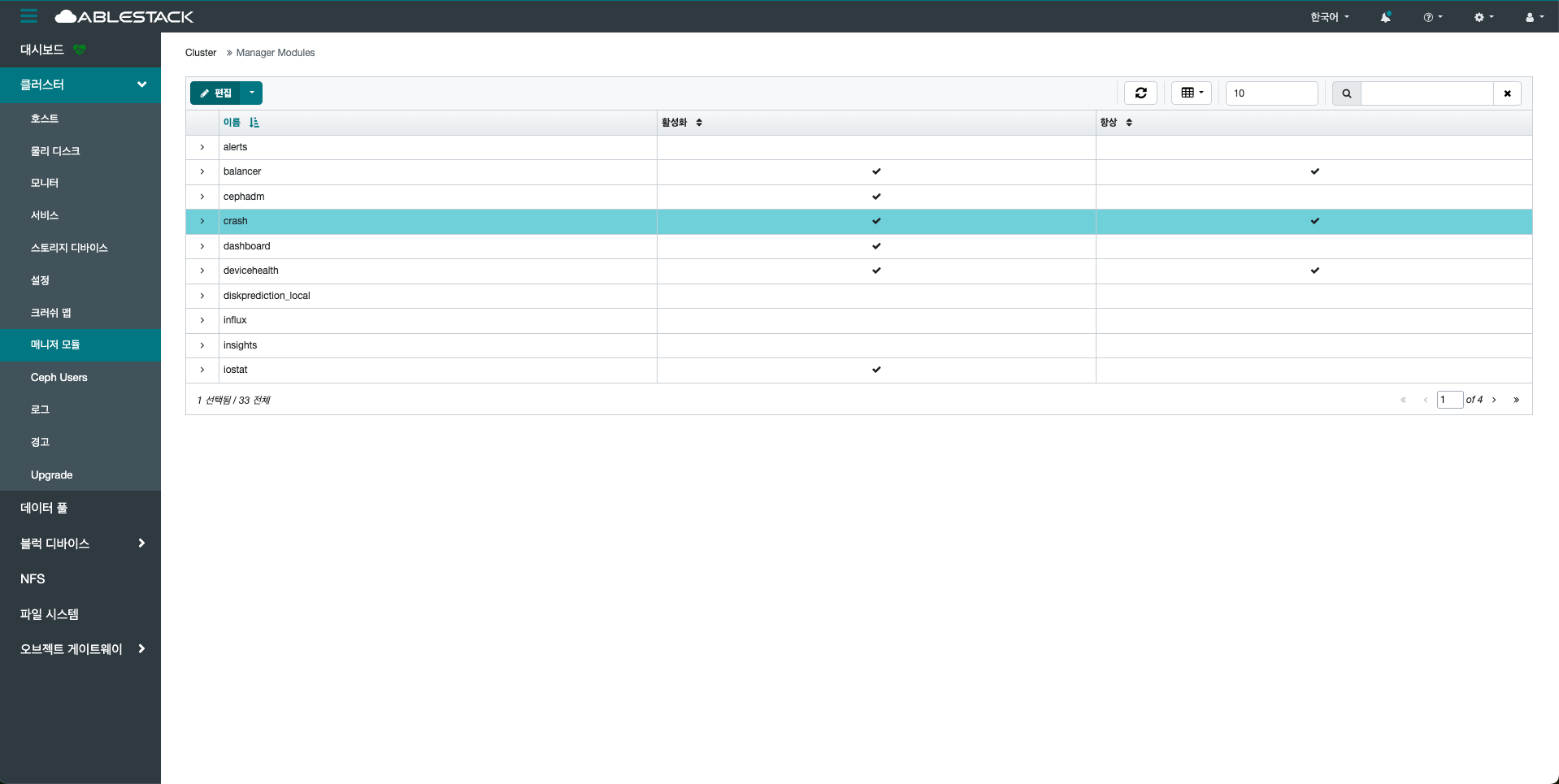

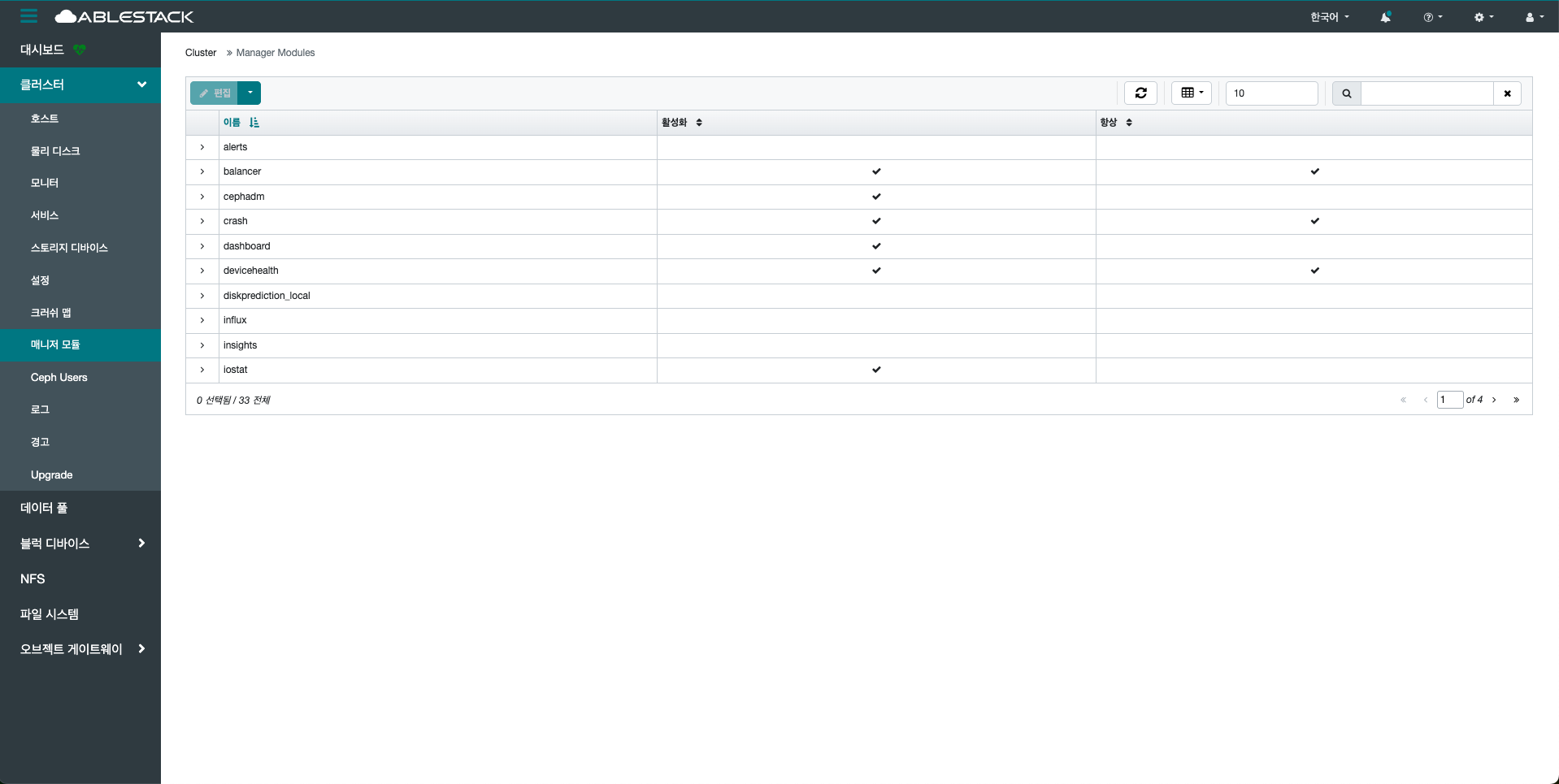

매니저 모듈 조회(Manager Modules)¶
- 클러스터에 등록된 매니저 모듈 목록을 확인할 수 있습니다. 활성화된 모듈과 비활성화된 모듈을 한눈에 확인할 수 있으며, 이를 통해 현재 어떤 기능이 클러스터에서 사용 중인지, 또는 추가로 활성화가 필요한 기능이 무엇인지 판단할 수 있습니다. 해당 페이지는 단순 조회 기능만 제공하며, 삭제는 지원하지 않습니다.
- 필터링을 통해 검색 및 수량을 통해 조회도 가능합니다.

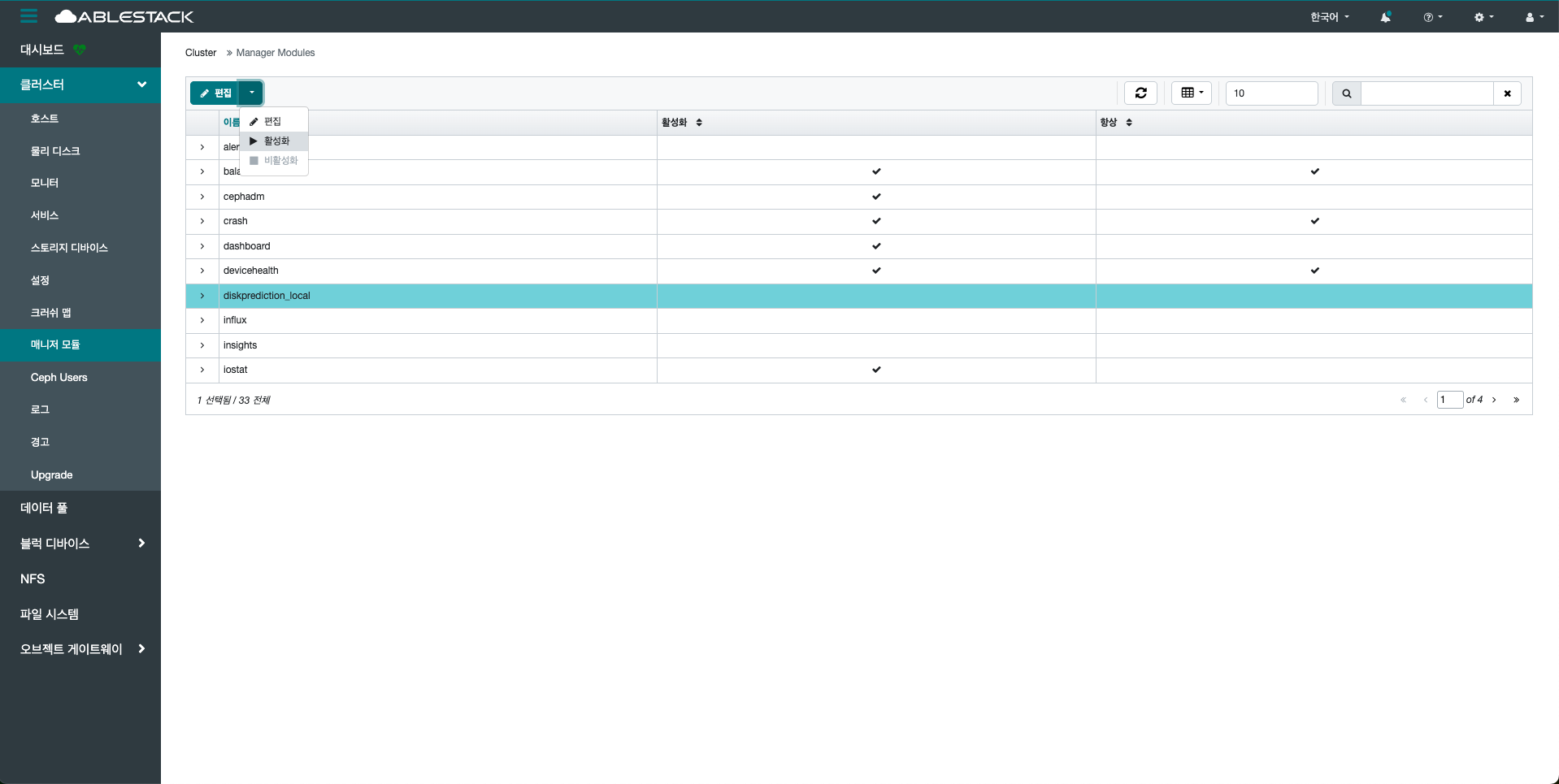

- 사용자는 이 페이지에서 원하는 모듈을 선택하여 상태를 변경할 수 있으며, 클러스터의 목적에 맞게 모듈 구성을 최적화할 수 있습니다. 이름 상단의 편집 버튼을 클릭합니다.
- 설정을 변경할 모듈을 선택합니다.

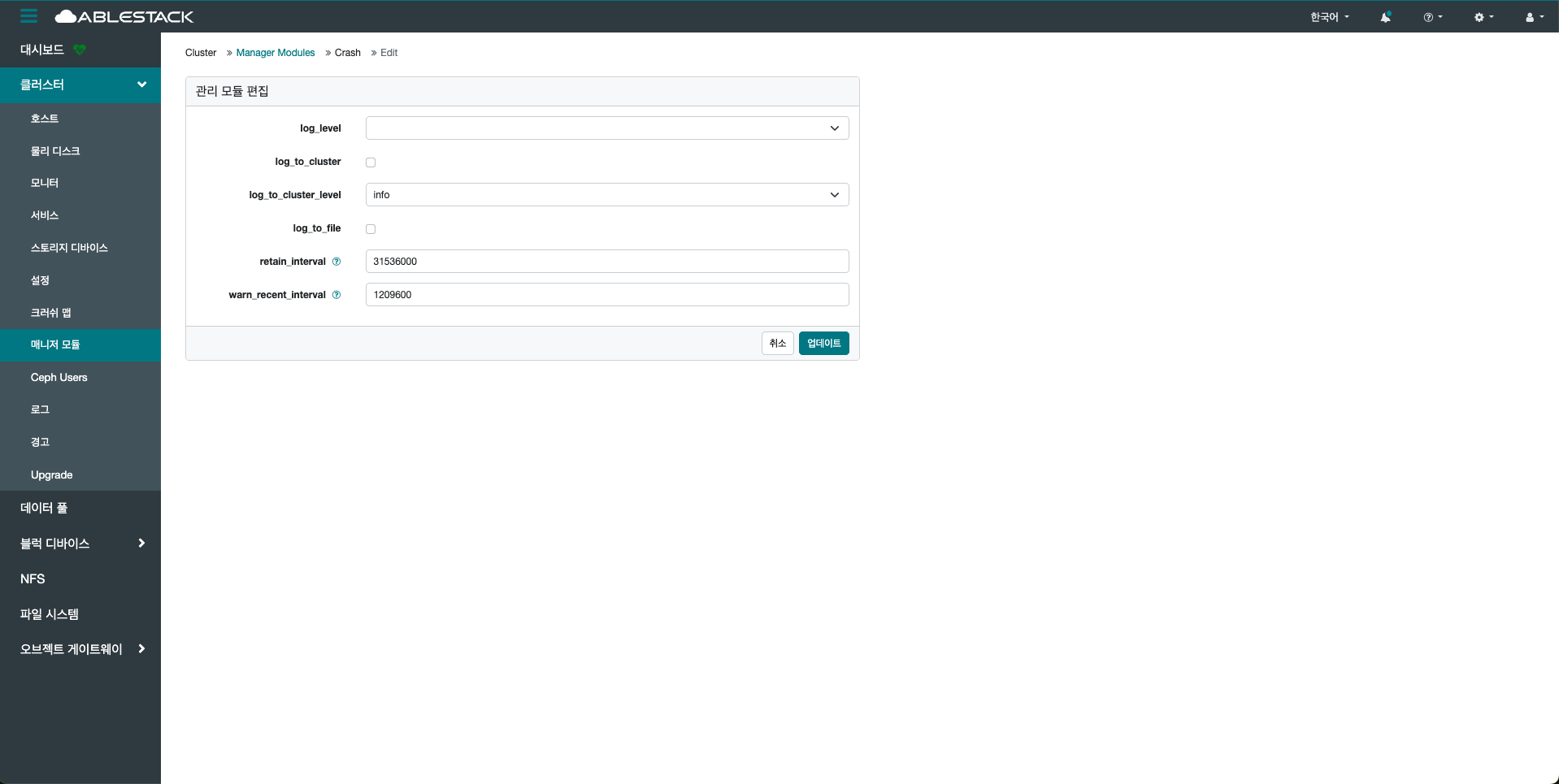

- 편집 버튼을 클릭한 화면입니다.
- 변경할 설정값을 입력하세요.
- 업데이트 버튼을 클릭합니다.
각 모듈마다 설정값들은 상이합니다.
활성화(Enable)¶

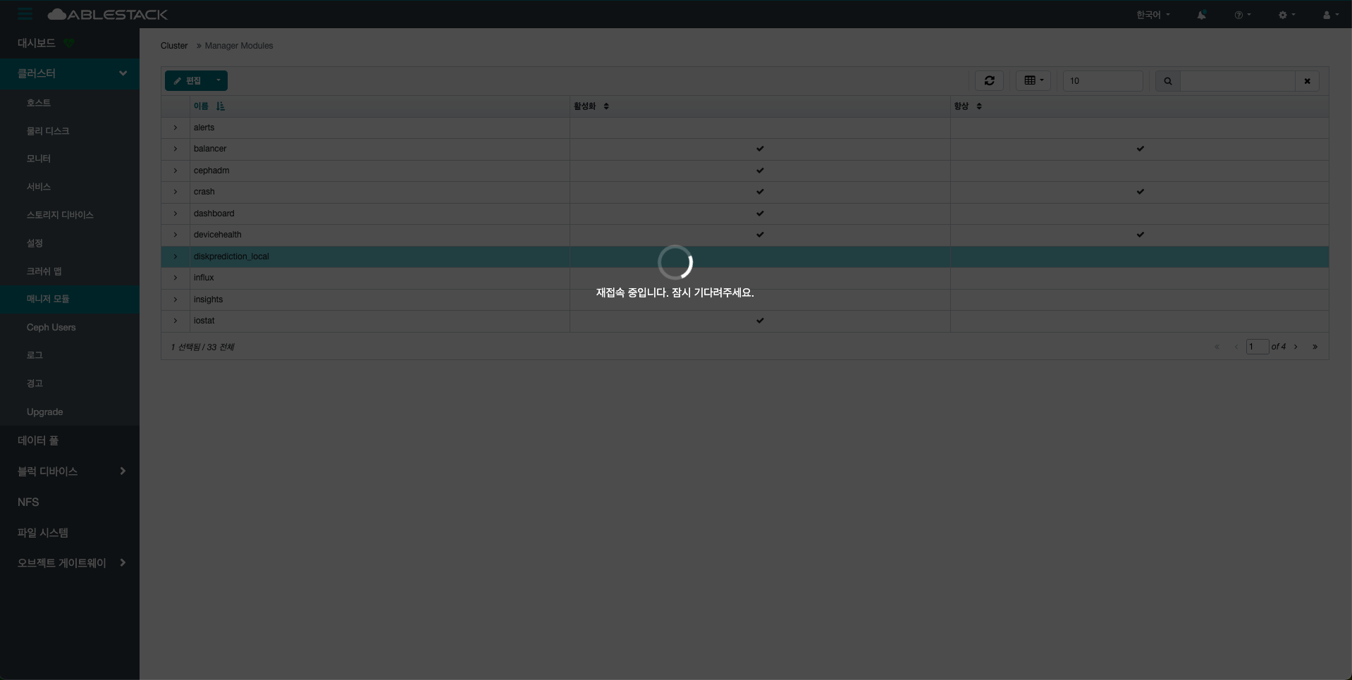

모듈을 활성화하면 실시간으로 관련 기능이 클러스터에 적용됩니다.
해당 버튼을 클릭할 경우, 별도의 확인 절차 없이 즉시 적용되므로 주의하시기 바랍니다.
버튼 클릭과 동시에 설정이 클러스터에 바로 반영되며, 취소나 되돌리기가 불가능할 수 있습니다.
따라서 변경 전 충분한 검토 후 진행하시길 권장합니다.
비활성화(Disable)¶
비활성화 시 해당 기능을 즉시 중단됩니다.
일부 모듈은 클러스터의 동작에 필수적이거나 외부 서비스와 연동되므로, 비활성화 전 반드시 영향도를 검토하시길 바랍니다.
