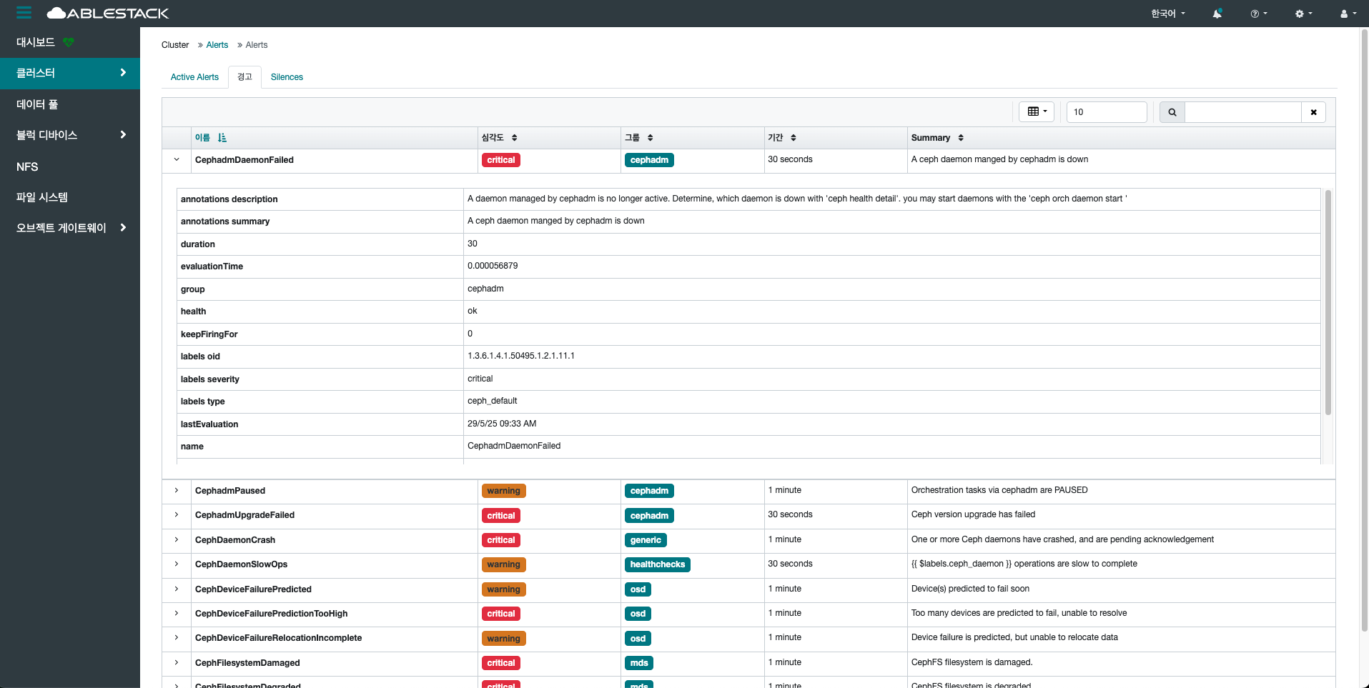

경고 조회¶
- 클러스터 상태에 영향을 주는 실시간 경로를 확인하는 기능입니다. 이름, 심각도, 그룹, 기간 등 확인하실 수 있습니다.
- 이름 옆 화살표를 클릭하여 경고 발생 시점, 메시지 등 상세 정보를 확인할 수 있습니다.

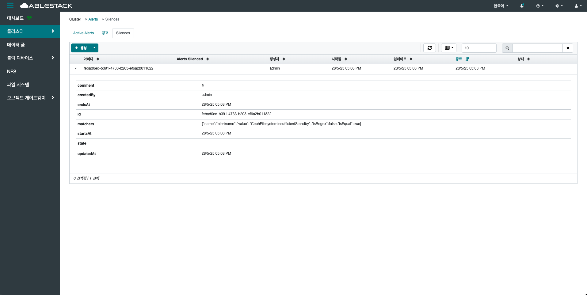

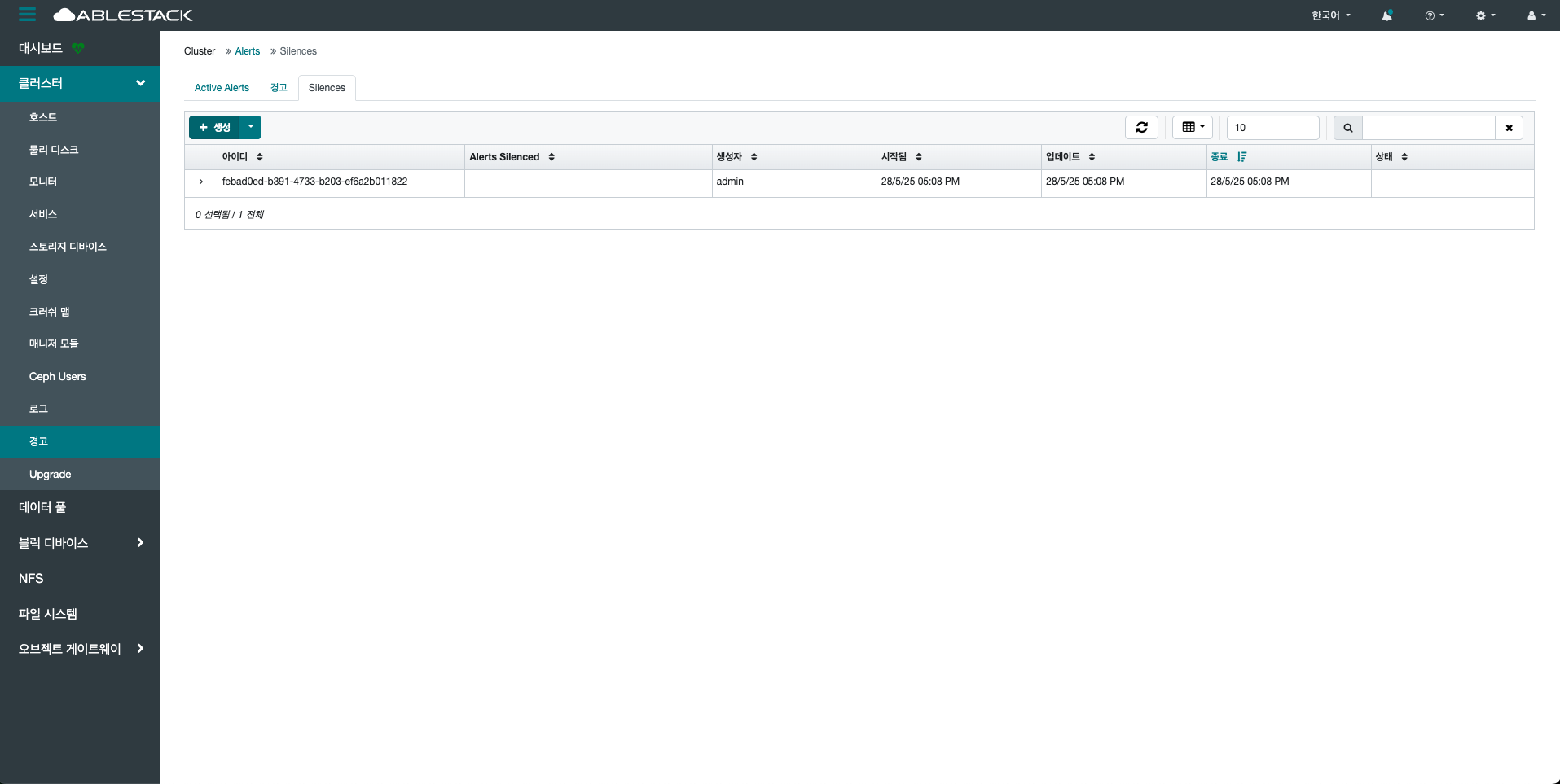

Silences 조회(Silences)¶
- 현재 무시 처리된 경고를 확인하는 기능입니다. 특정 조건의 경고가 사용자에 의해 일정 시간 동안 표시되지 않도록 차단된 상태를 의미합니다.
- 아이디 옆 화살표를 클릭하여 경고 발생 시점, 아이디 등 상세 정보를 확인할 수 있습니다.

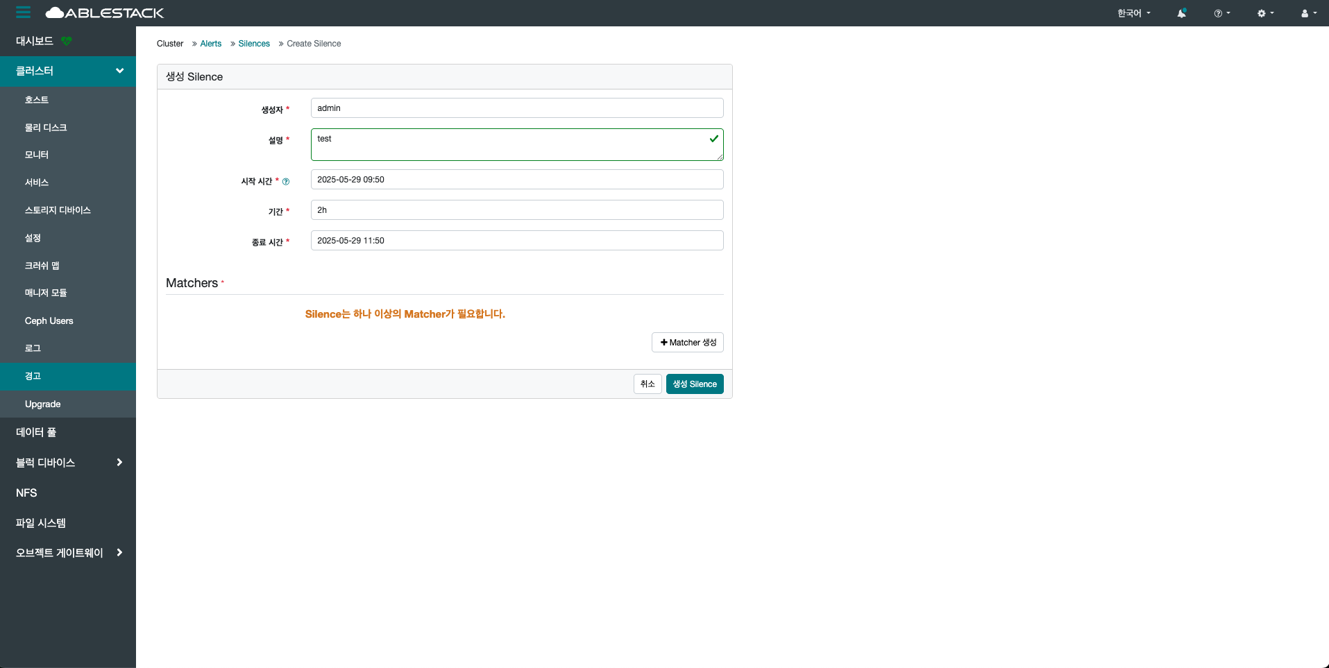

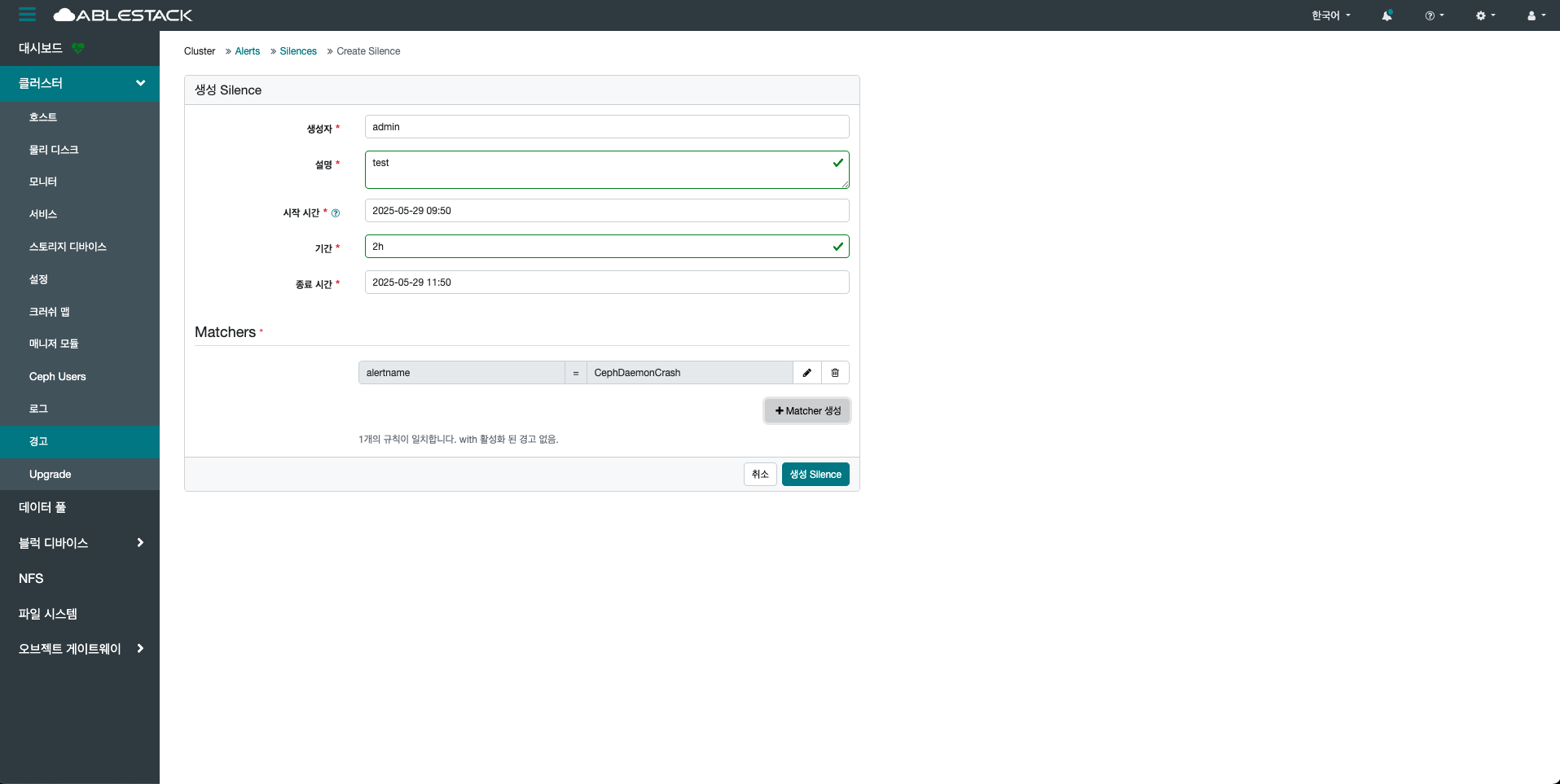

생성(Create)¶
- 특정 경고를 일정 시간 동안 무시하도록 설정하는 기능입니다. 이는 유지보수 작업, 테스트 환경, 혹은 반복적으로 발생하는 경고를 임시로 차단할 때 유용하게 사용됩니다. 아이디 상단의 생성 버튼을 클릭합니다.
- 생성 버튼을 클릭한 화면입니다.
- 생성자 를 입력합니다.
- 설명 을 입력합니다.
- 시작 시간 을 입력합니다.
- 기간 을 입력합니다.
- 종료 시간 을 입력합니다.

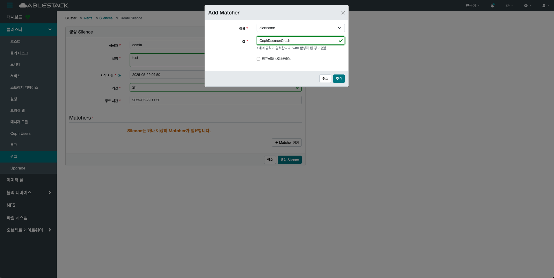

- Silences 생성 시, 하나 이상의 Matcher가 필요합니다. Matcher 생성 버튼을 클릭한 화면입니다.
- 이름 을 선택합니다.
- 값 을 선택 및 입력합니다.
- 정규식을 사용하세요. 을 선택 및 미선택합니다.
- 추가 버튼을 클릭합니다.
- 생성 Silence 버튼을 클릭합니다.

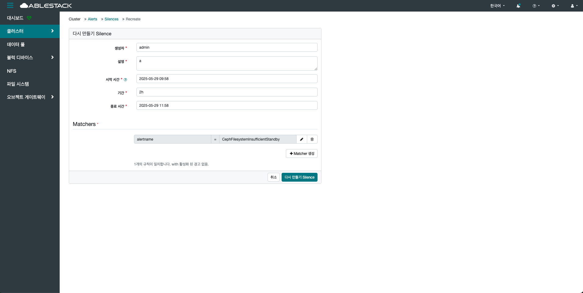

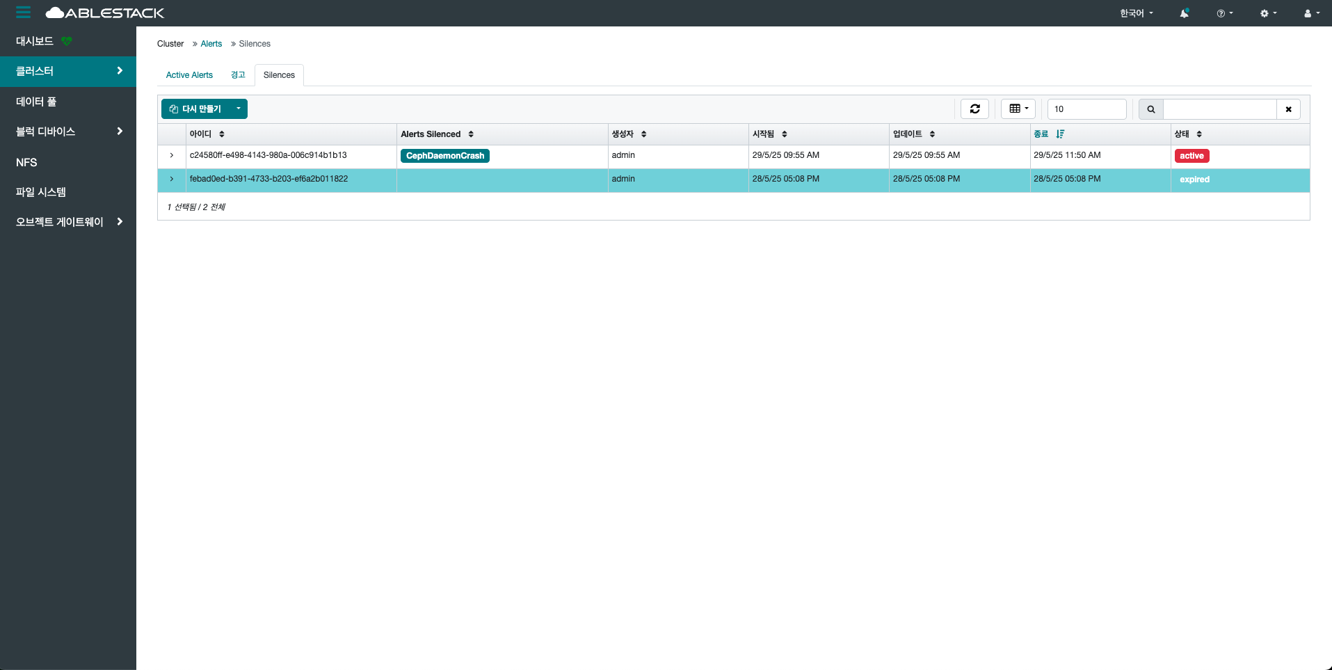

다시 만들기(ReCreate)¶
- 이미 종료되었거나 삭제된 Silence를 동일한 설정으로 다시 활성화 합니다. 해당 상태가 expired일 경우 활성화됩니다.
- 이미 종료된 Silence를 선택하여 다시 만들기 버튼을 클릭합니다.
- 다시 만들기 버튼을 클릭한 화면입니다.
- 변경할 생성자 를 수정합니다.
- 변경할 설명 을 수정합니다.
- 변경할 시작 시간 을 수정합니다.
- 변경할 기간 을 수정합니다.
- 변경할 종료 시간 을 수정합니다.
- 변경할 Matchers 을 수정합니다.
- 다시 만들기 Silence 버튼을 클릭합니다.

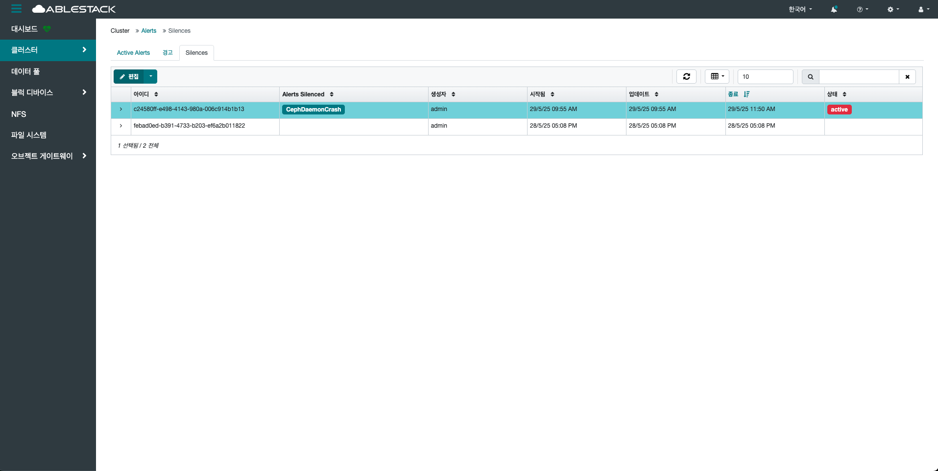

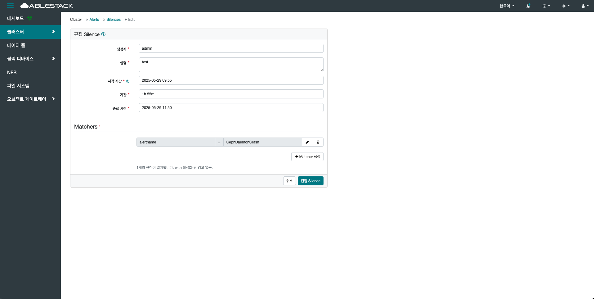

편집(Edit)¶
- 실행 중인 Silence를 설정 변경할 수 있는 기능입니다. 해당 상태가 active일 경우 활성화됩니다.
- 상태가 active인 Silence를 선택하여 편집 버튼을 클릭합니다.
- 편집 버튼을 클릭한 화면입니다.
- 변경할 생성자 를 수정합니다.
- 변경할 설명 을 수정합니다.
- 변경할 기간 을 수정합니다.
- 변경할 Matchers 를 수정합니다.
- 편집 Silence 버튼을 클릭합니다.
