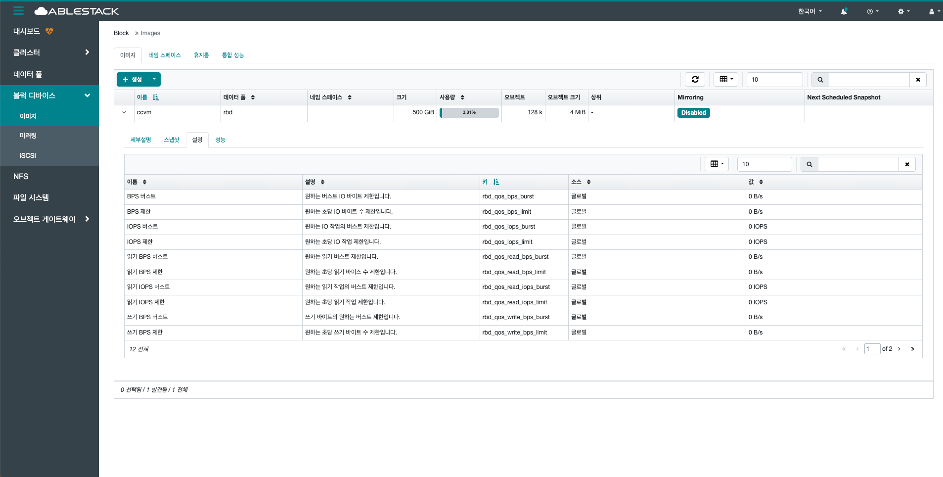

이미지는 RBD(RADOS Block Device) 이미지들을 관리하는 메뉴입니다. 각 이미지 파일은 가상 디스크처럼 사용되며, 크기, 상태, 사용 중인 풀(pool), 스냅샷 여부 등의 정보를 제공합니다. 이미지 생성, 삭제, 수정 등의 작업도 이 화면에서 수행할 수 있습니다.
이미지 목록 조회¶

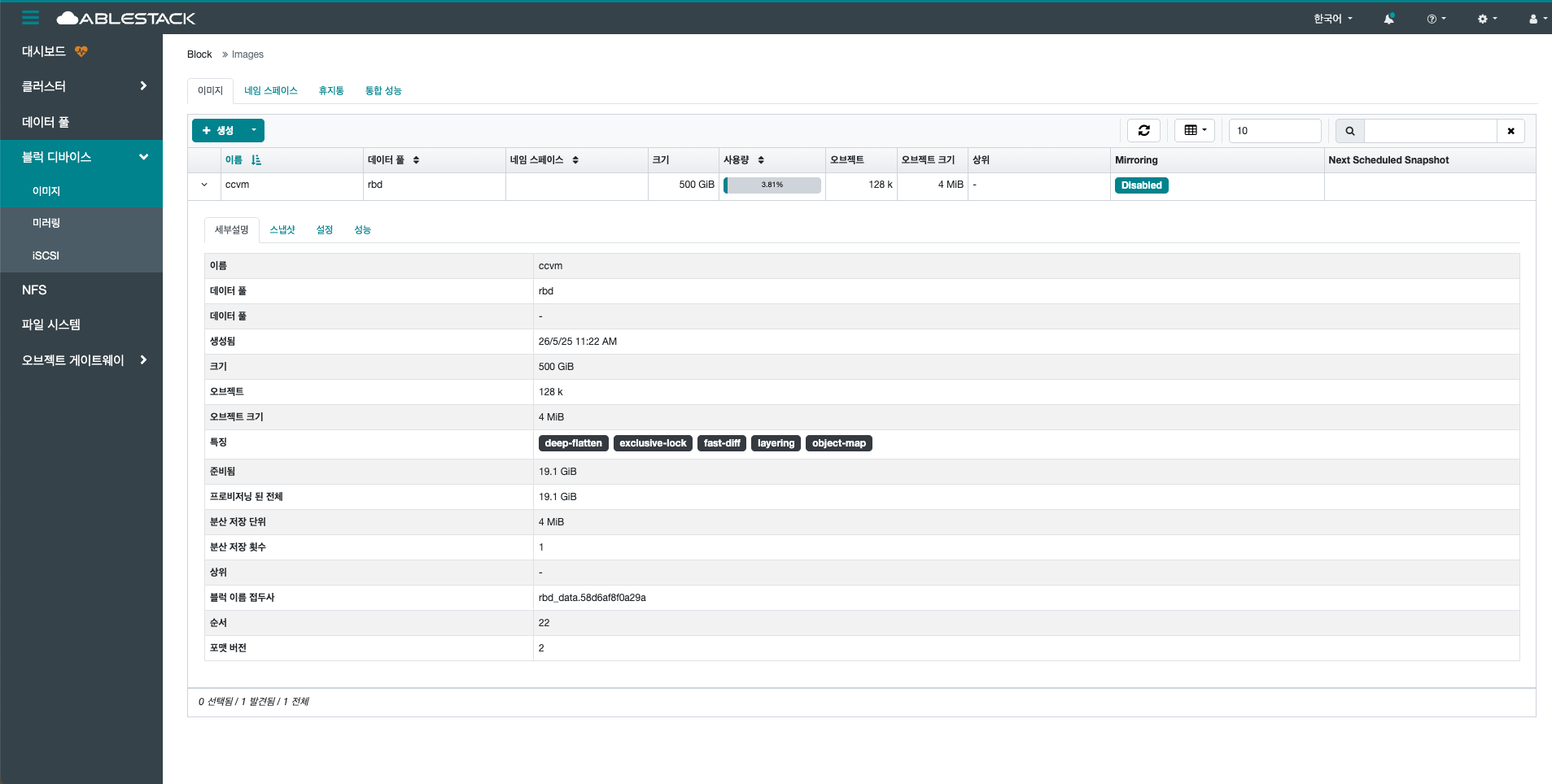

세부 설명 조회¶

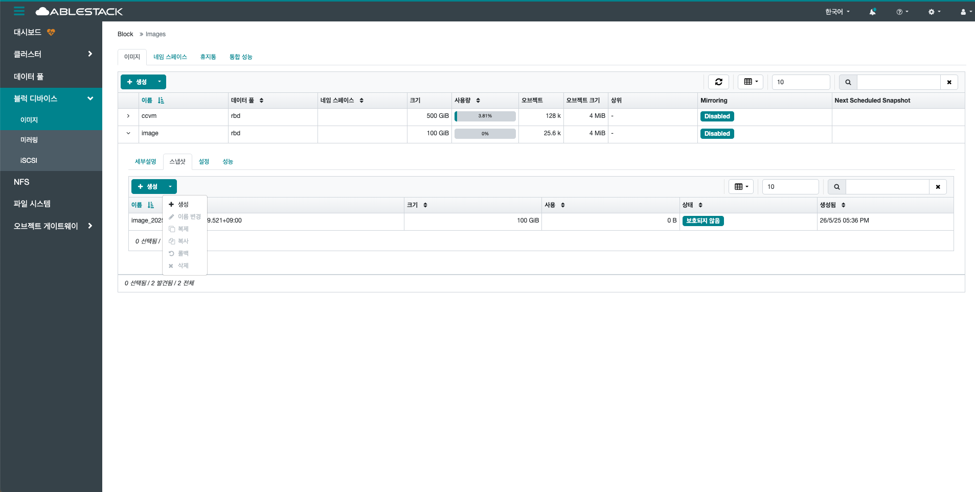

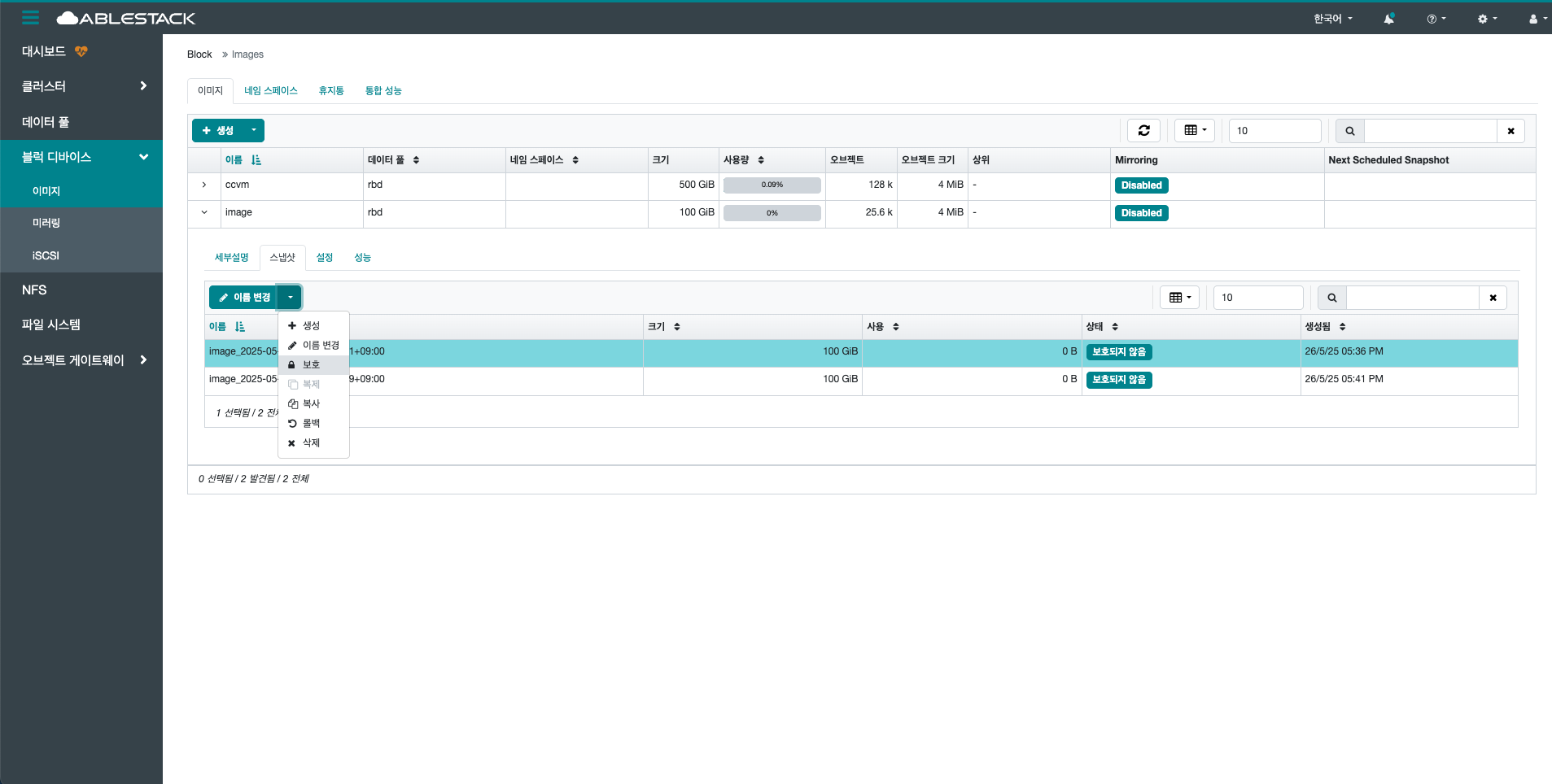

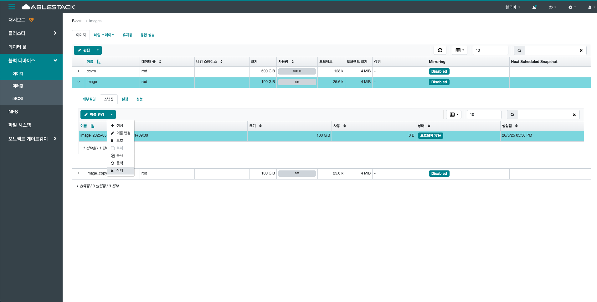

스냅샷¶
조회¶

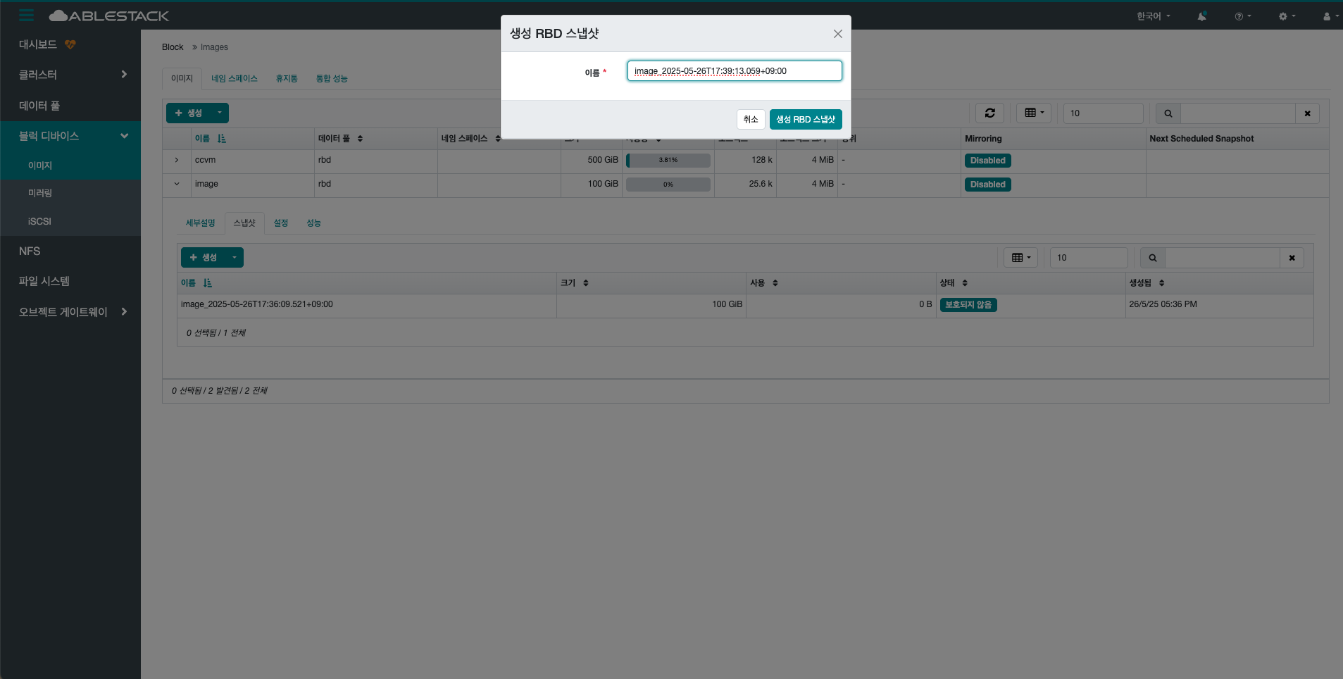

스냅샷 생성¶
생성 버튼을 클릭 하여 생성 RBD 스냅샷 팝업을 호출합니다.
블록 이미지 생성을 위한 항목을 입력합니다.
- 이름: 이름을 입력합니다.
- 생성 RBD 스냅샷 버튼을 클릭하여 생성 RBD 스냅샷을 생성합니다.

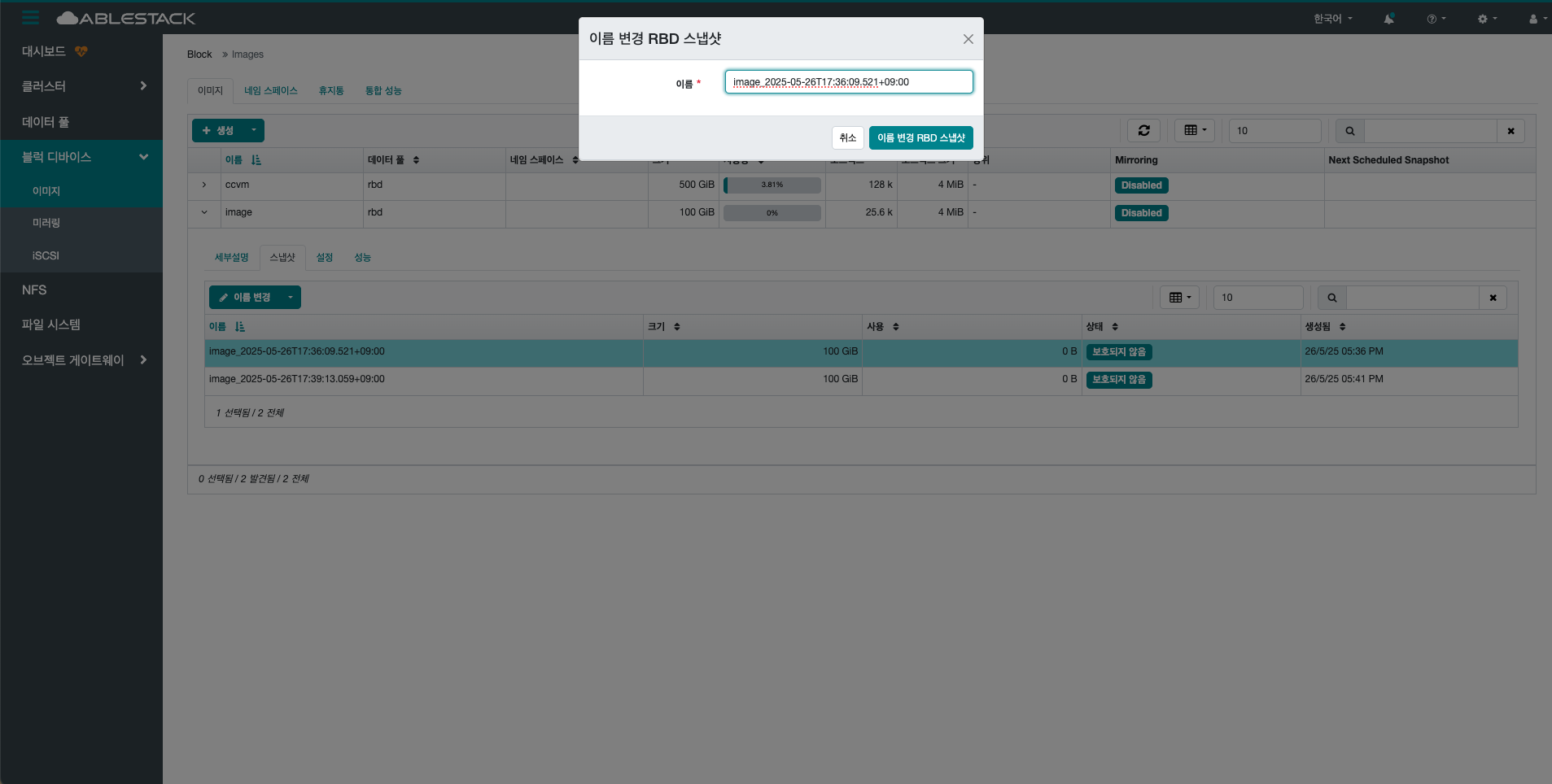

스냅샷 이름 변경¶
선택한 스냅샷의 이름을 변경합니다.
- 목록에서 이름 변경할 스냅샷을 선택합니다.
- 이름 변경 버튼을 클릭하여 이름 변경 RBD 스냅샷 화면을 호출합니다.
RBD 스냅샷 이름 변경을 위한 항목을 입력합니다.
- 이름: 이름을 입력합니다.
- 이름 변경 RBD 스냅샷 버튼을 클릭하여 RBD 스냅샷 이름을 변경합니다.
스냅샷 보호¶
선택한 스냅샷을 보호합니다. 스냅샷 보호 상태가 되면 스냅샷을 이용하여 이미지 복제를 사용할 수 있으며, 삭제할 수 없습니다.
- 목록에서 보호할 스냅샷을 선택합니다.
- 보호 버튼을 클릭하여 스냅샷을 보호 상태로 변경합니다.
스냅샷 보호되지 않음¶

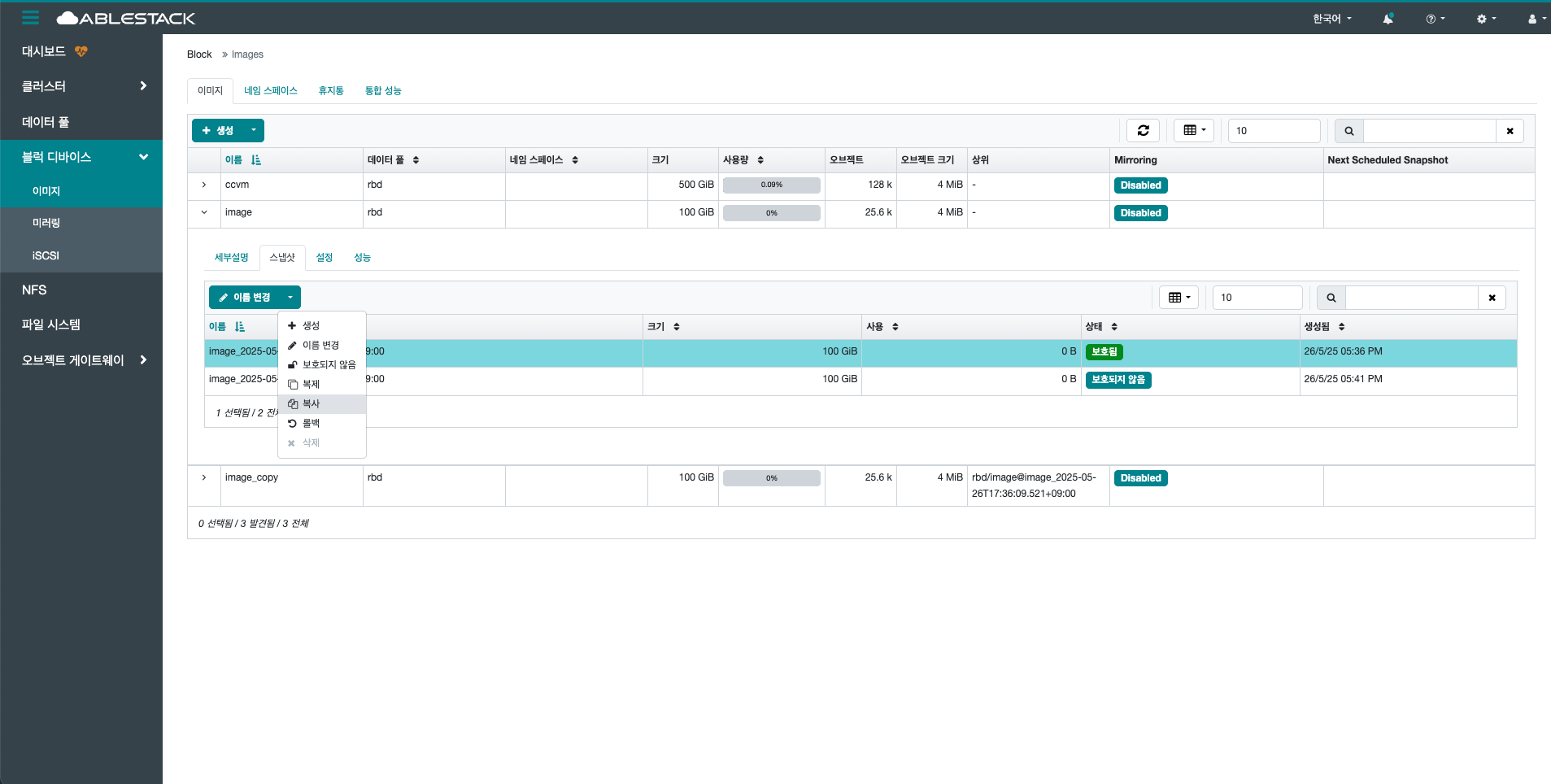

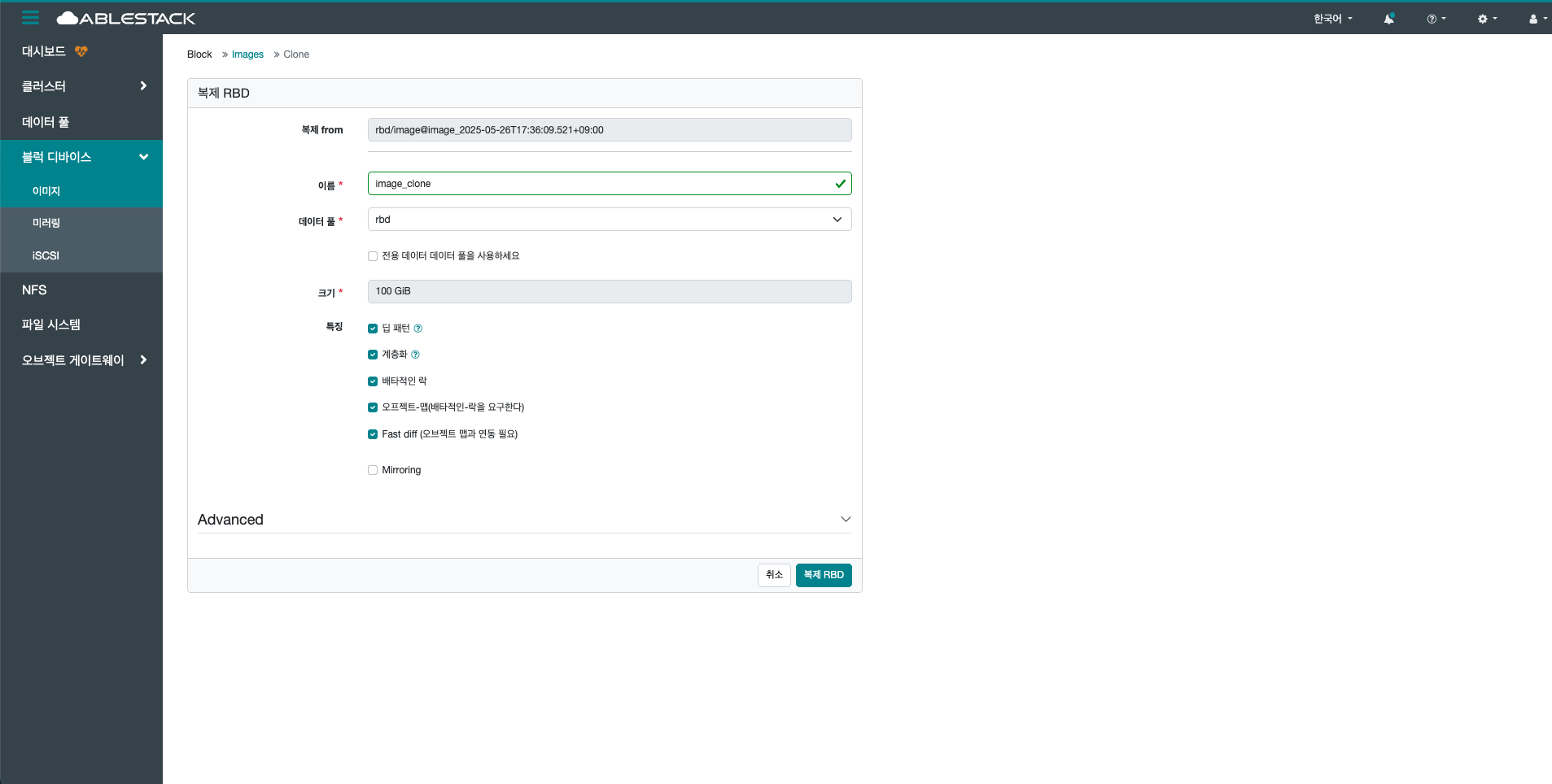

스냅샷 복제¶
스냅샷 보호 상태인 경우에만 활성화 됩니다.
선택한 스냅샷 베이스로 하위의 새로운 이미지를 복제합니다.
- 목록에서 복제할 스냅샷을 선택합니다.
- 복제 버튼을 클릭하여 복제 RBD 화면을 호출합니다.
RBD 이미지 복제를 위한 항목을 입력합니다.
- 이름: 이름을 입력합니다.
- 데이터 풀: 데이터 풀을 선택합니다.
- 복제 RBD 버튼을 클릭하여 스냅샷 기반 하위 이미지를 복제합니다.

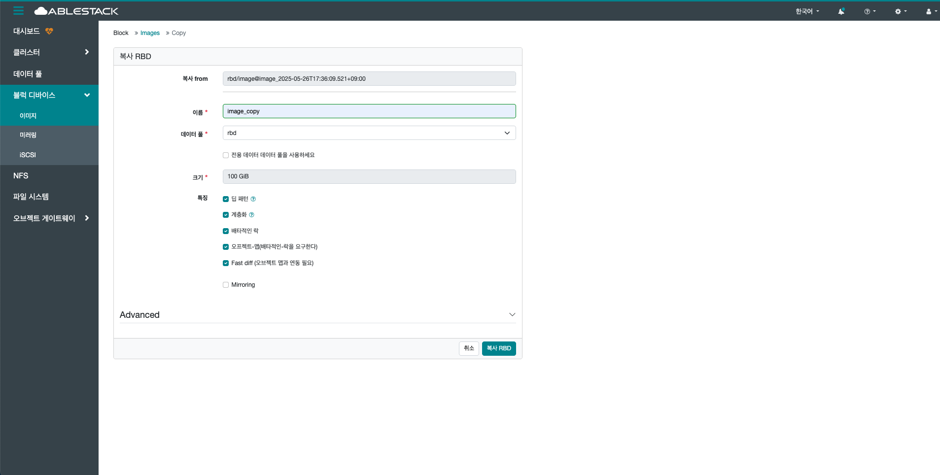

스냅샷 복사¶
선택한 스냅샷을 기반으로 새로운 이미지를 Full 복사합니다.
- 목록에서 복사할 스냅샷을 선택합니다.
- 복사 버튼을 클릭하여 복사 RBD 화면을 호출합니다.
RBD 이미지 복사를 위한 항목을 입력합니다.
- 이름: 이름을 입력합니다.
- 복사 RBD 버튼을 클릭하여 스냅샷 기반 하위 이미지를 복사합니다.

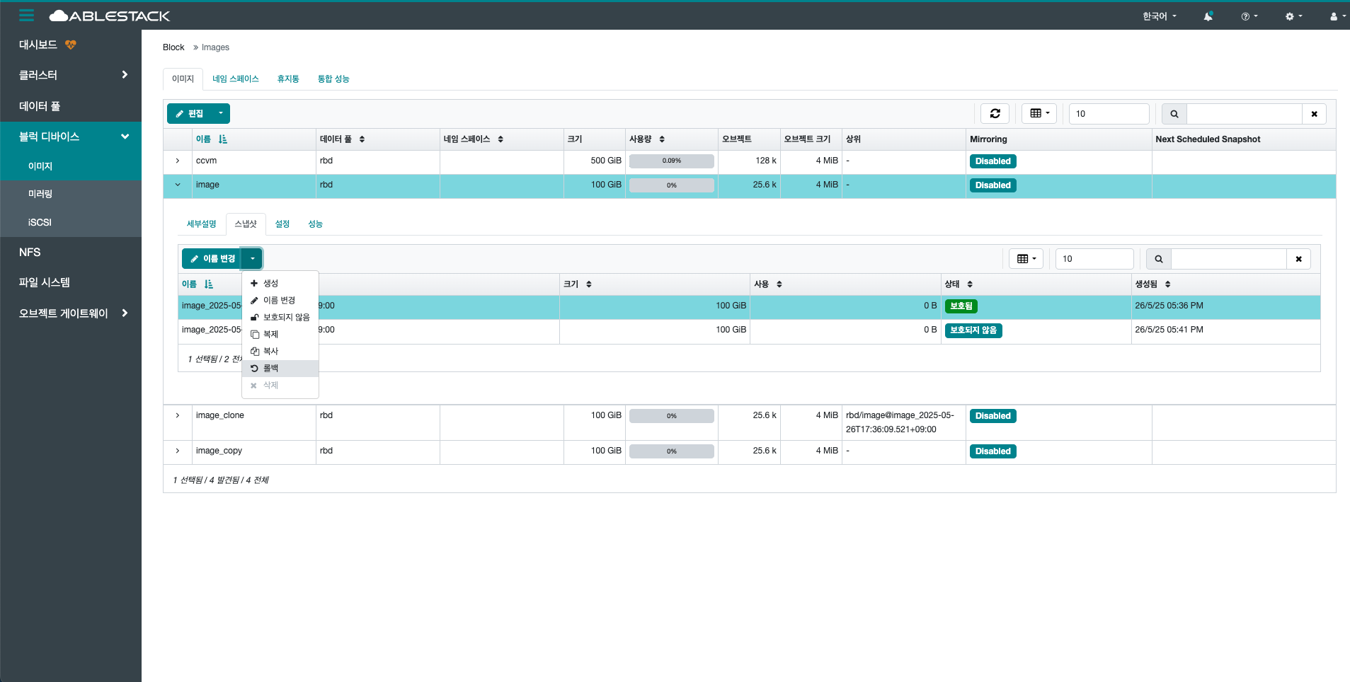

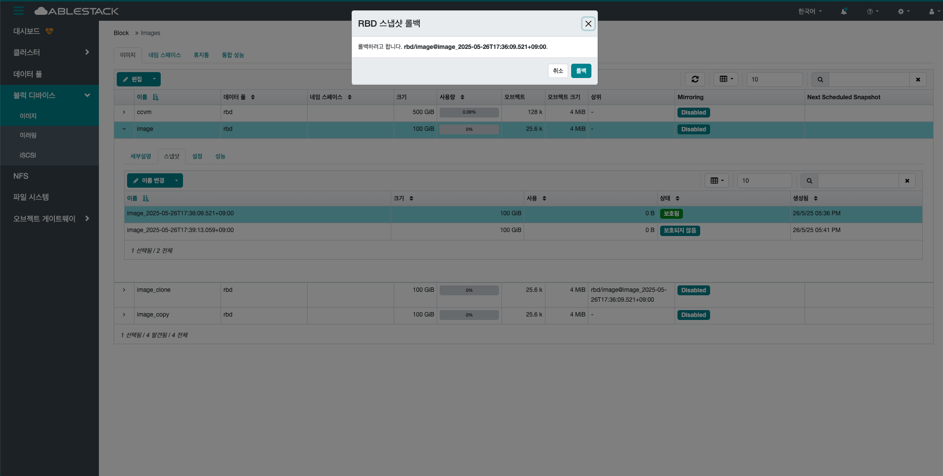

스냅샷 롤백¶
롤백을 진행하면 지정된 시점의 데이터로 복구되며, 그 이후에 변경된 내용은 모두 삭제되어 복구할 수 없습니다.
선택한 스냅샷으로 이미지를 되돌립니다.
- 목록에서 롤백할 스냅샷을 선택합니다.
- 롤백 버튼을 클릭하여 RBD 스냅샷 롤백 팝업을 호출합니다.
RBD 이미지 롤백을 위한 항목을 입력합니다.
- 롤백 버튼을 클릭하여 스냅샷 시점으로 되돌아 갑니다.

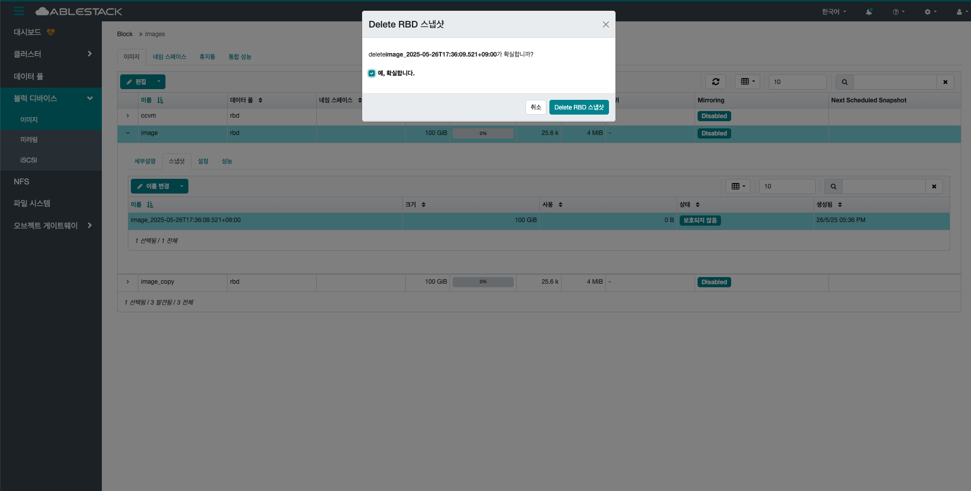

스냅샷 삭제¶
선택한 스냅샷을 삭제합니다.
- 목록에서 삭제할 스냅샷을 선택합니다.
- 삭제 버튼을 클릭하여 Delete RBD 스냅샷 화면을 호출합니다.
RBD 이미지 삭제를 위한 항목을 입력합니다.
- 예, 확실합니다. 를 체크 합니다.
- Delete RBD 스냅샷 버튼을 클릭하여 스냅샷을 삭제합니다.

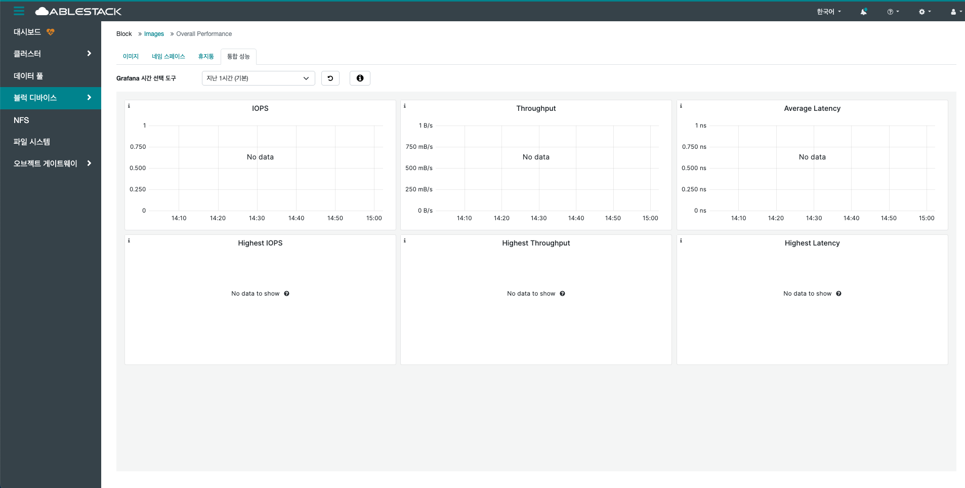

설정 조회¶

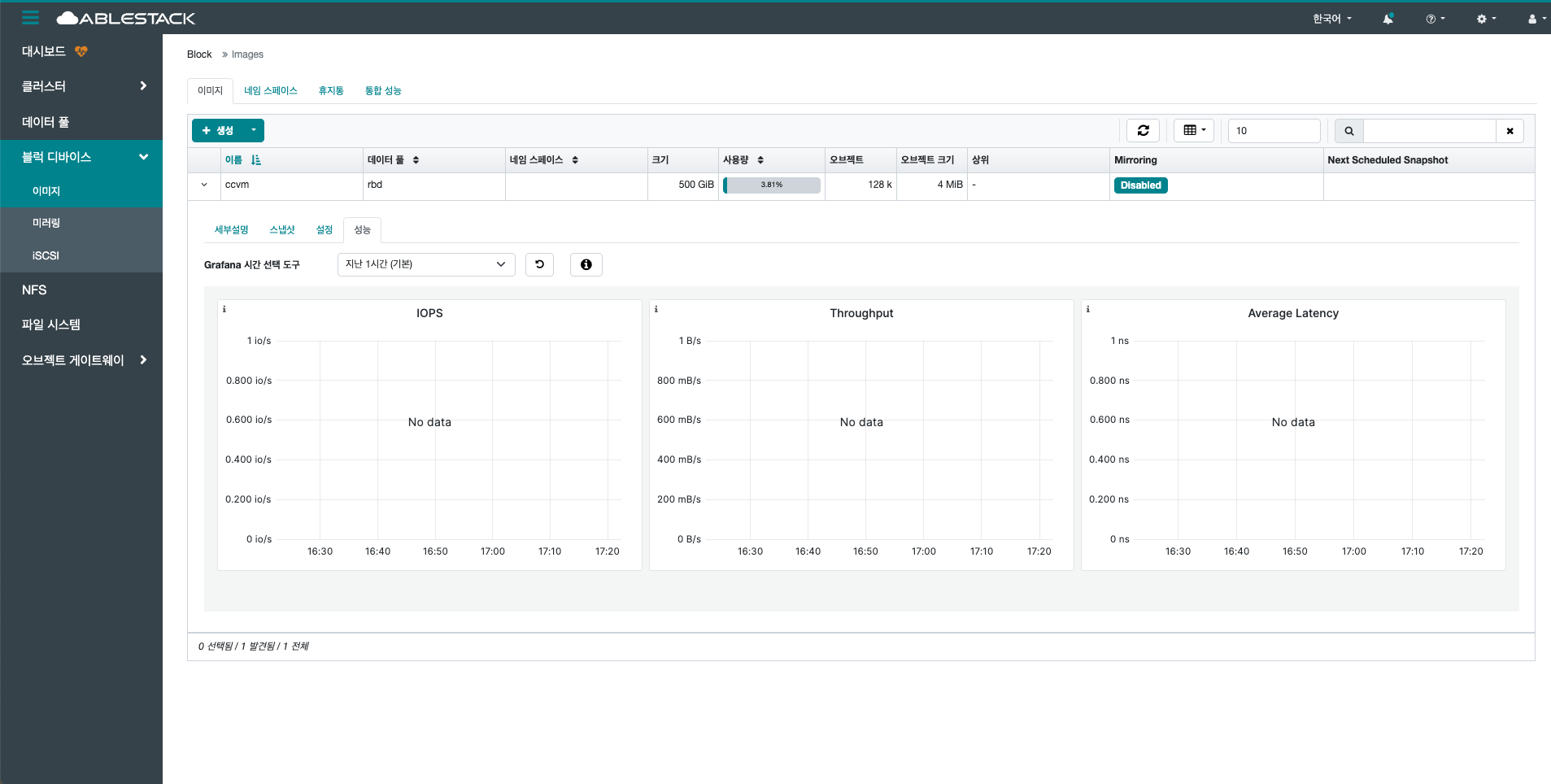

성능 조회¶

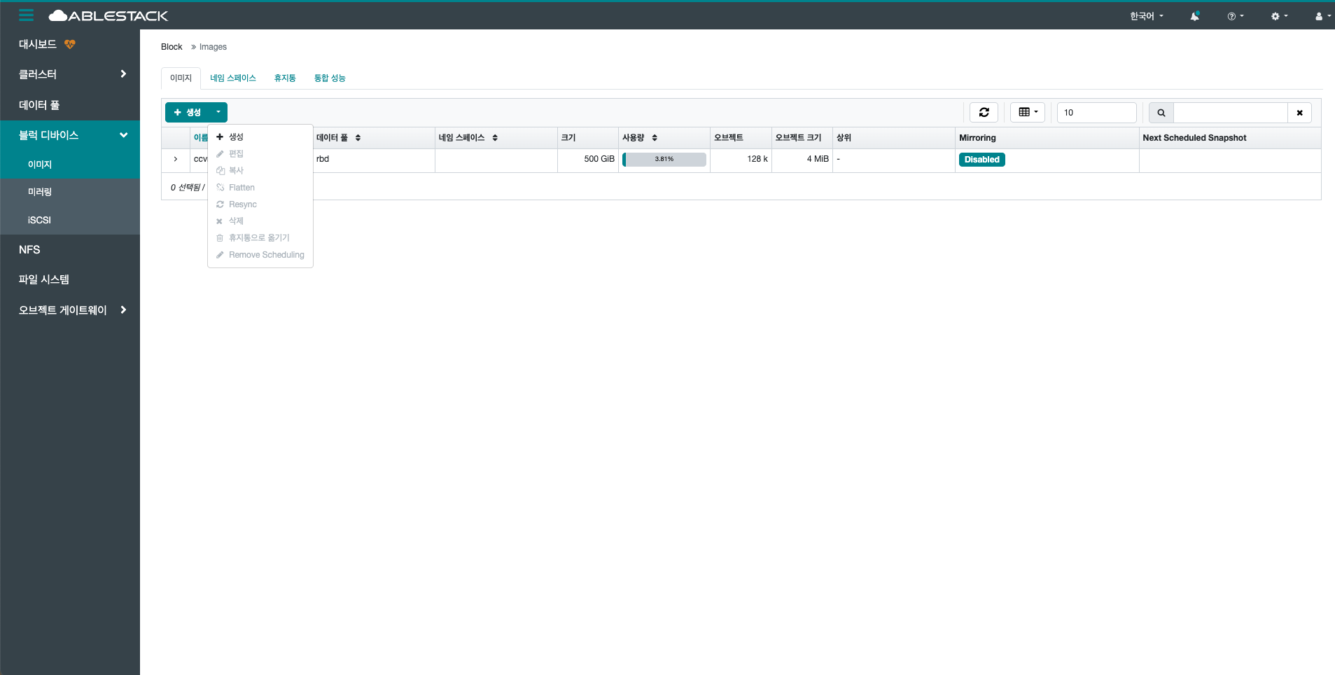

생성¶
생성 버튼을 클릭 하여 이미지 화면을 호출합니다.
- 이름: 이름을 입력합니다.
- 크기: 크기를 입력합니다.
- 생성 RBD 버튼을 클릭하여 이미지를 생성합니다.

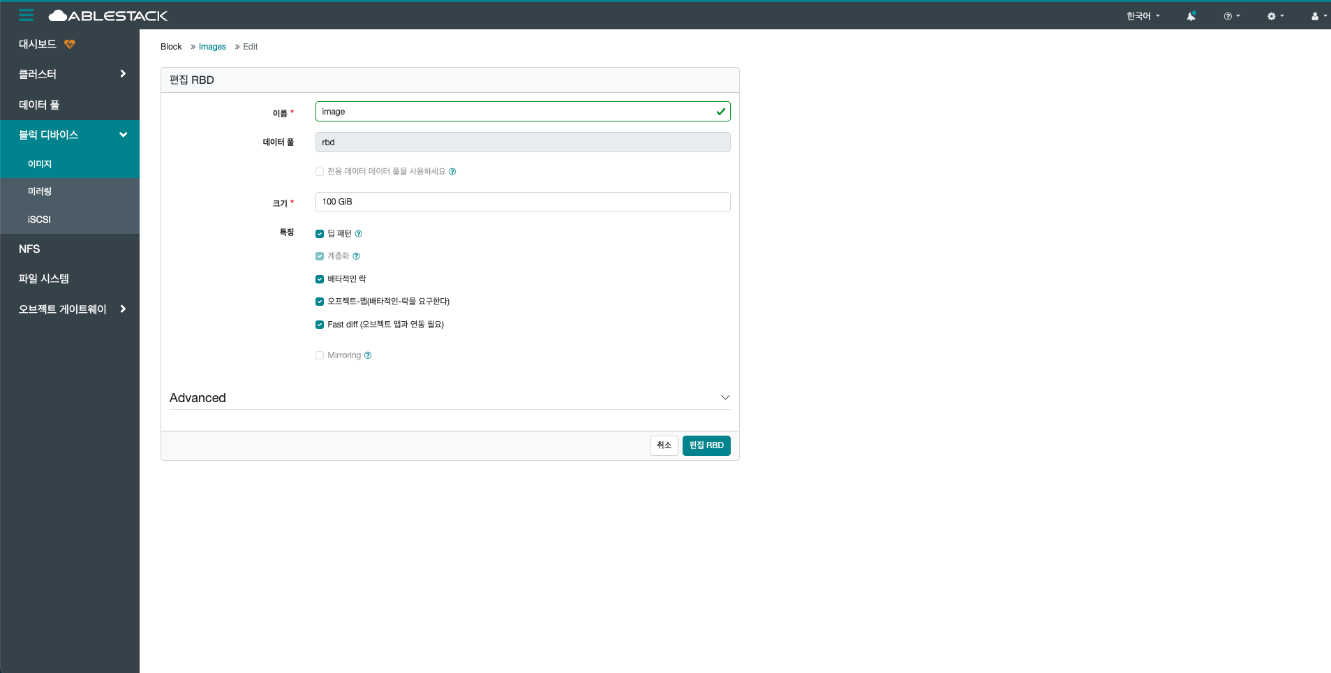

편집¶
편집 버튼을 클릭 하여 편집 RBD 화면을 호출합니다.
RBD 편집을 위한 항목을 입력합니다.
- 이름: 이름을 입력합니다.
- 크기: 크기를 입력합니다.
- 편집 RBD 버튼을 클릭하여 RBD를 편집합니다.

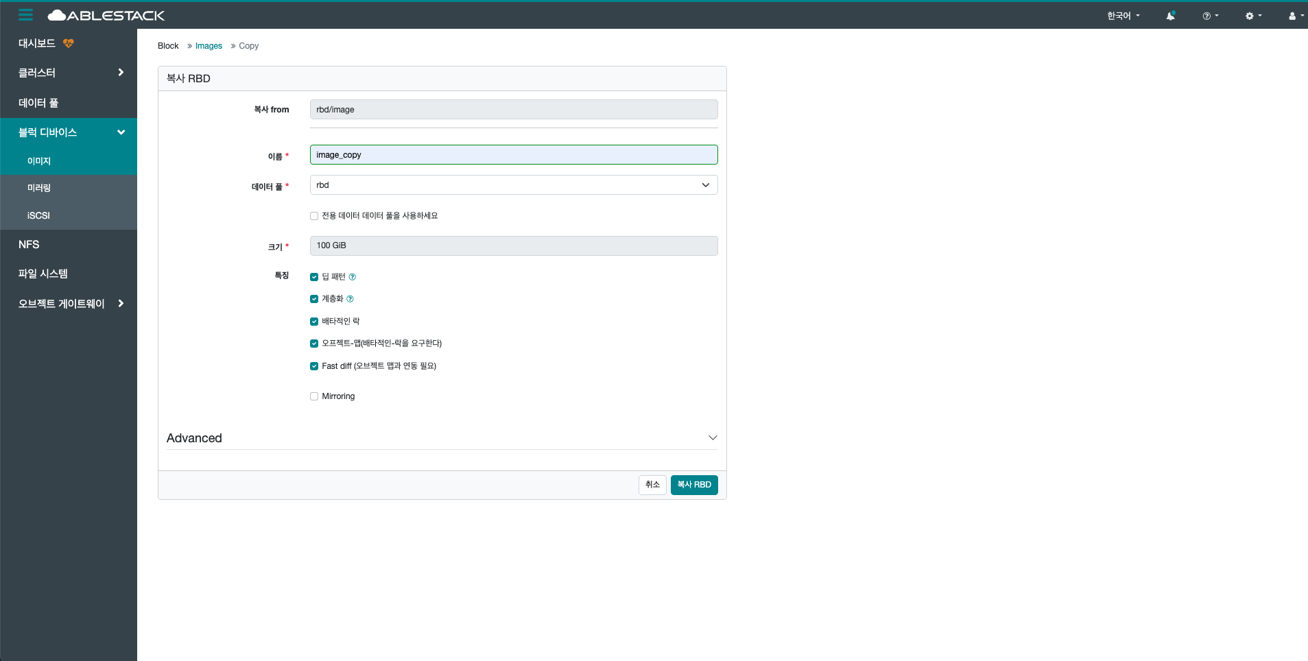

복사¶
선택한 이미지를 기반으로 새로운 이미지를 Full 복사합니다.
- 목록에서 복사할 이미지를 선택합니다.
- 이름: 이름을 입력합니다.
- 복사 RBD 버튼을 클릭하여 이미지 기반으로 이미지 Full 복사합니다.

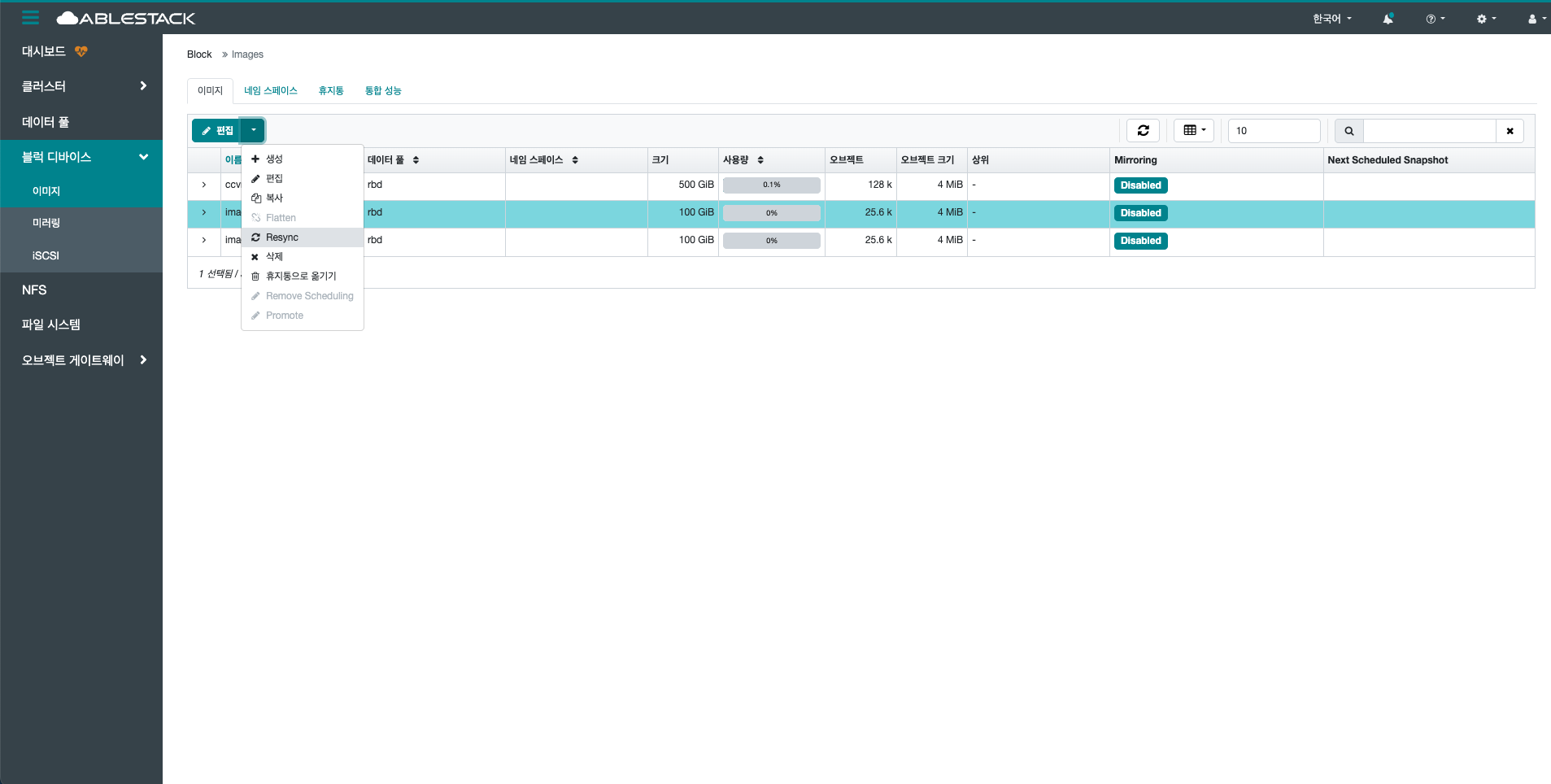

Resync¶
미러링 환경에서 primary 이미지와 secondary 이미지 간 데이터 불일치를 복구하기 위한 재동기화 작업입니다.
- 목록에서 Resync할 이미지를 선택합니다.
- Resync 버튼을 클릭하여 Resync RBD 화면을 호출합니다.
RBD 이미지 Resync를 위한 항목을 입력합니다.
- Resync RBD 버튼을 클릭하여 미러링 동기화 작업을 수행합니다.

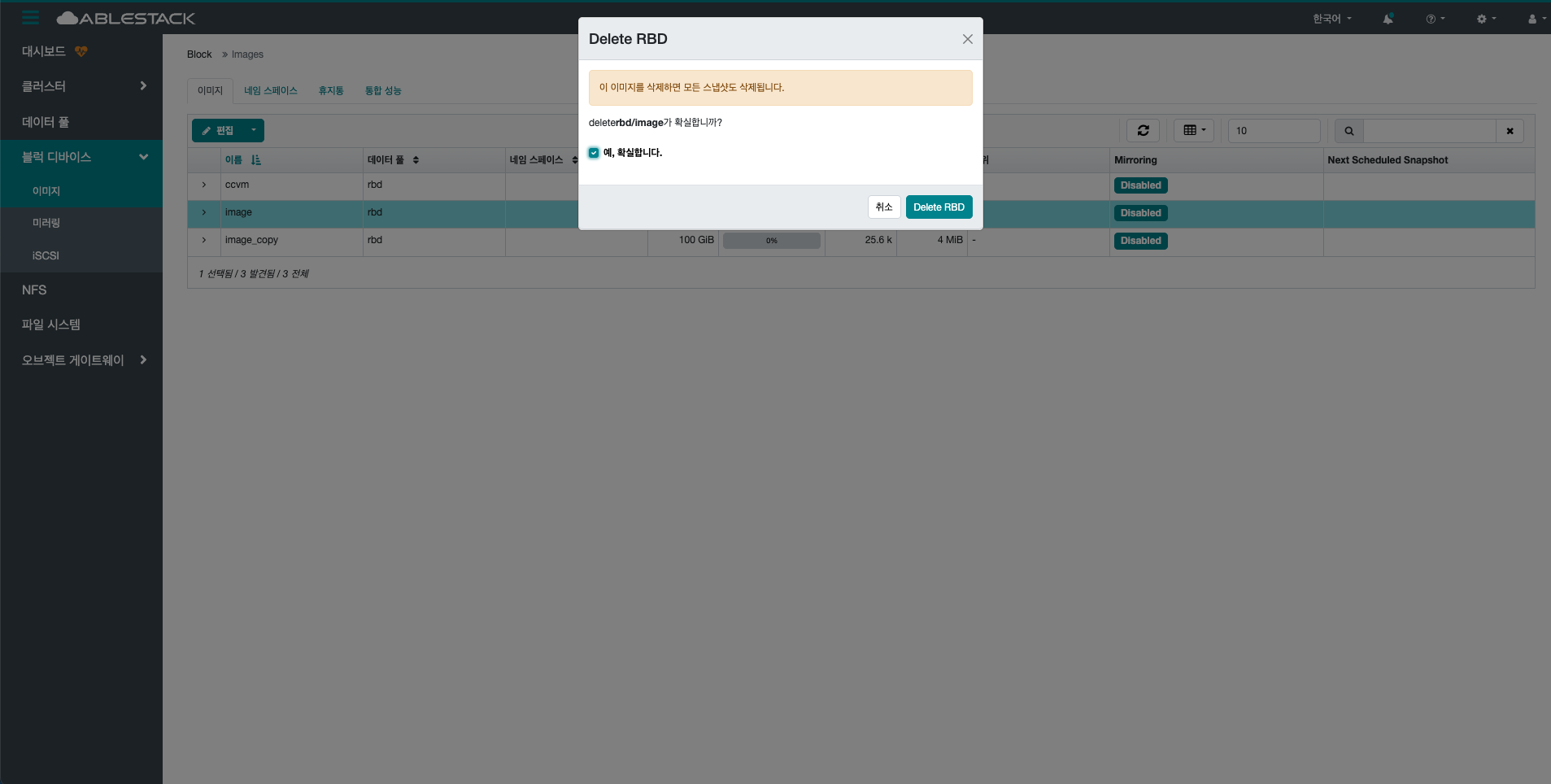

삭제¶
선택한 이미지를 삭제합니다.
- 목록에서 삭제할 이미지를 선택합니다.
- 삭제 버튼을 클릭하여 Delete RBD 화면을 호출합니다.
- Delete RBD 버튼을 클릭하여 이미지를 삭제합니다.

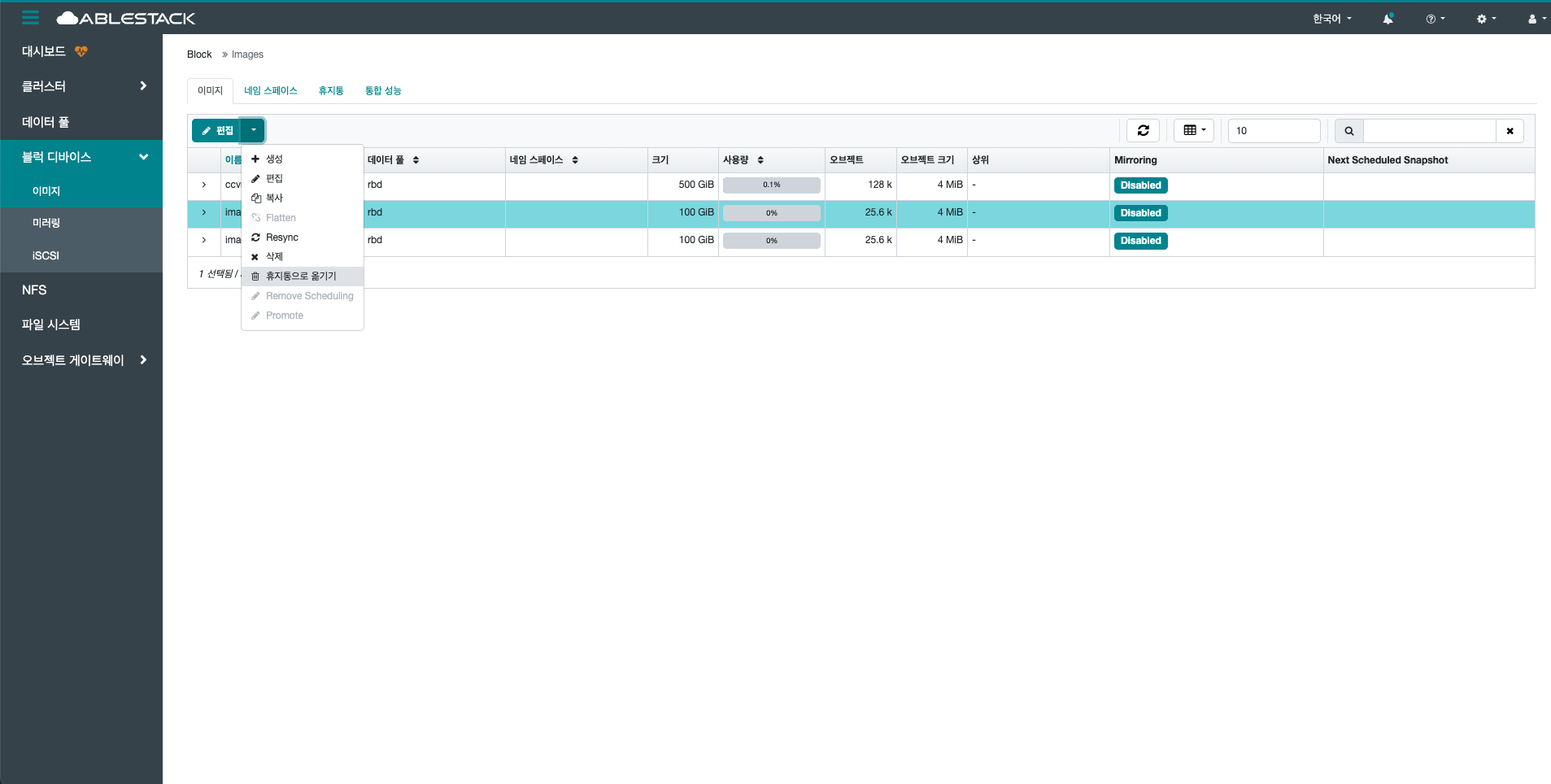

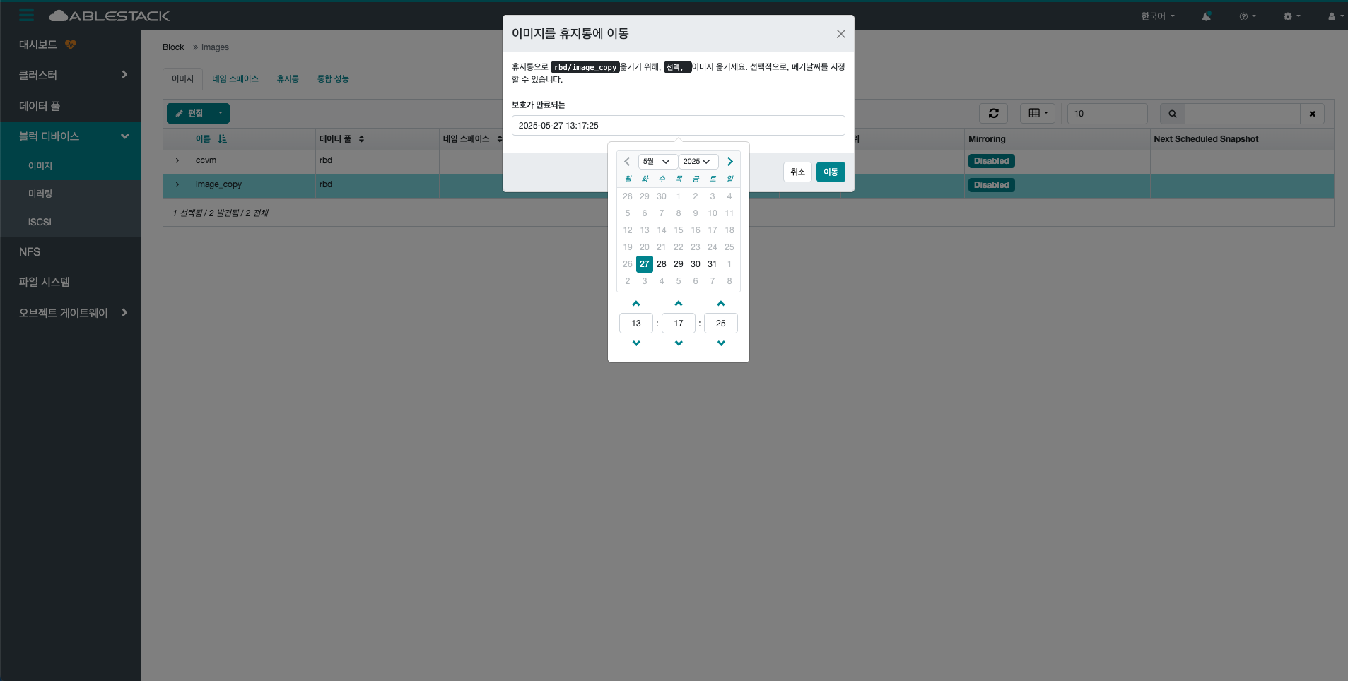

휴지통으로 옮기기¶
선택한 이미지를 휴지통으로 옮김니다.
- 목록에서 휴지통으로 이동할 이미지를 선택합니다.
- 휴지통으로 옮기기 버튼을 클릭하여 이미지를 휴지통에 이동 화면을 호출합니다.
RBD 이미지 휴지통으로 이동을 위한 항목을 입력합니다.
- 보호가 만료되는 에 휴지통 이동후 완전 삭제 시킬 기간을 설정합니다. (설정하지 않을 경우를 만 1일 보관후 삭제합니다.)
- 이동 버튼을 클릭하여 이미지를 휴지통으로 이동 시킵니다.

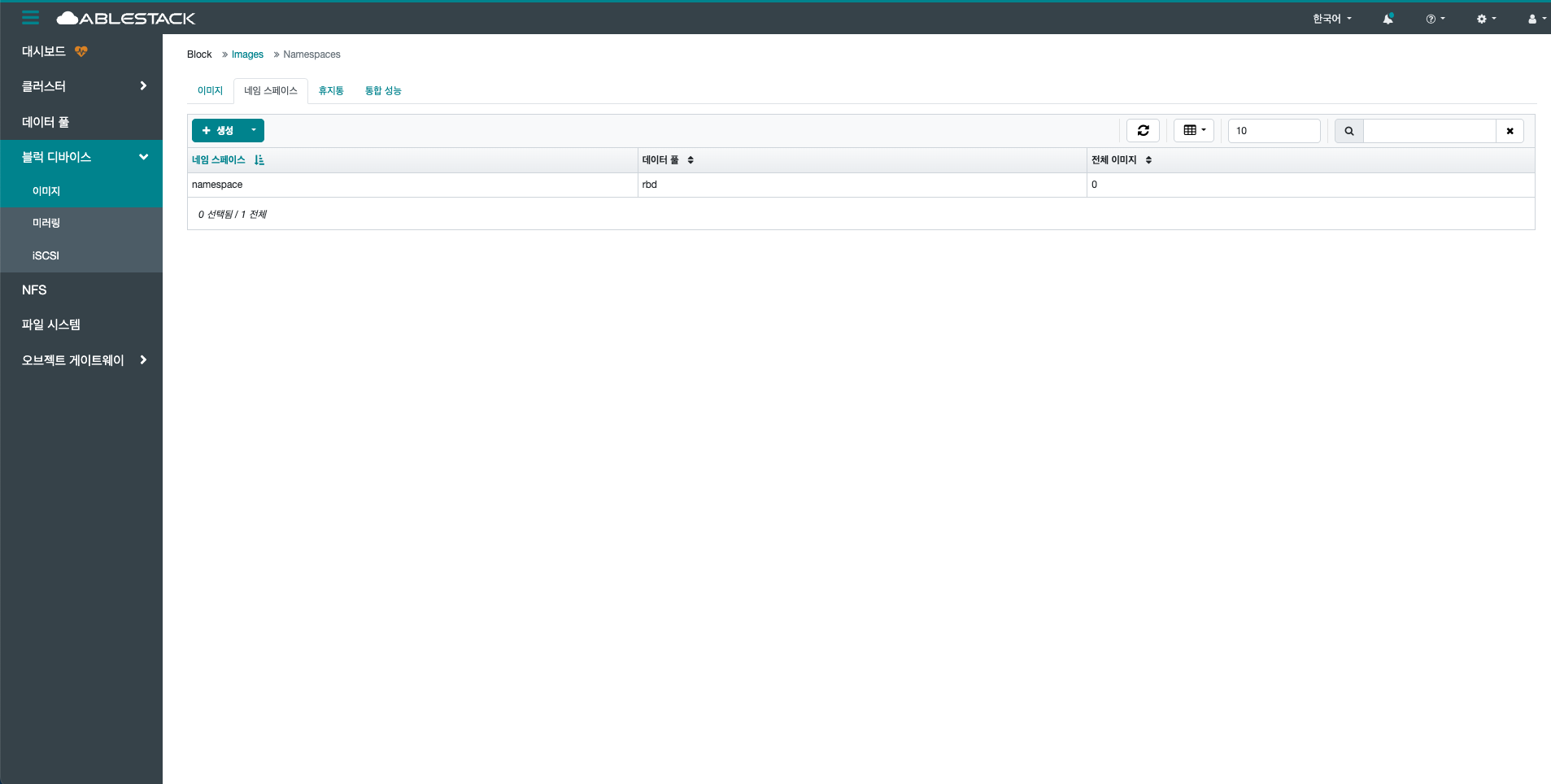

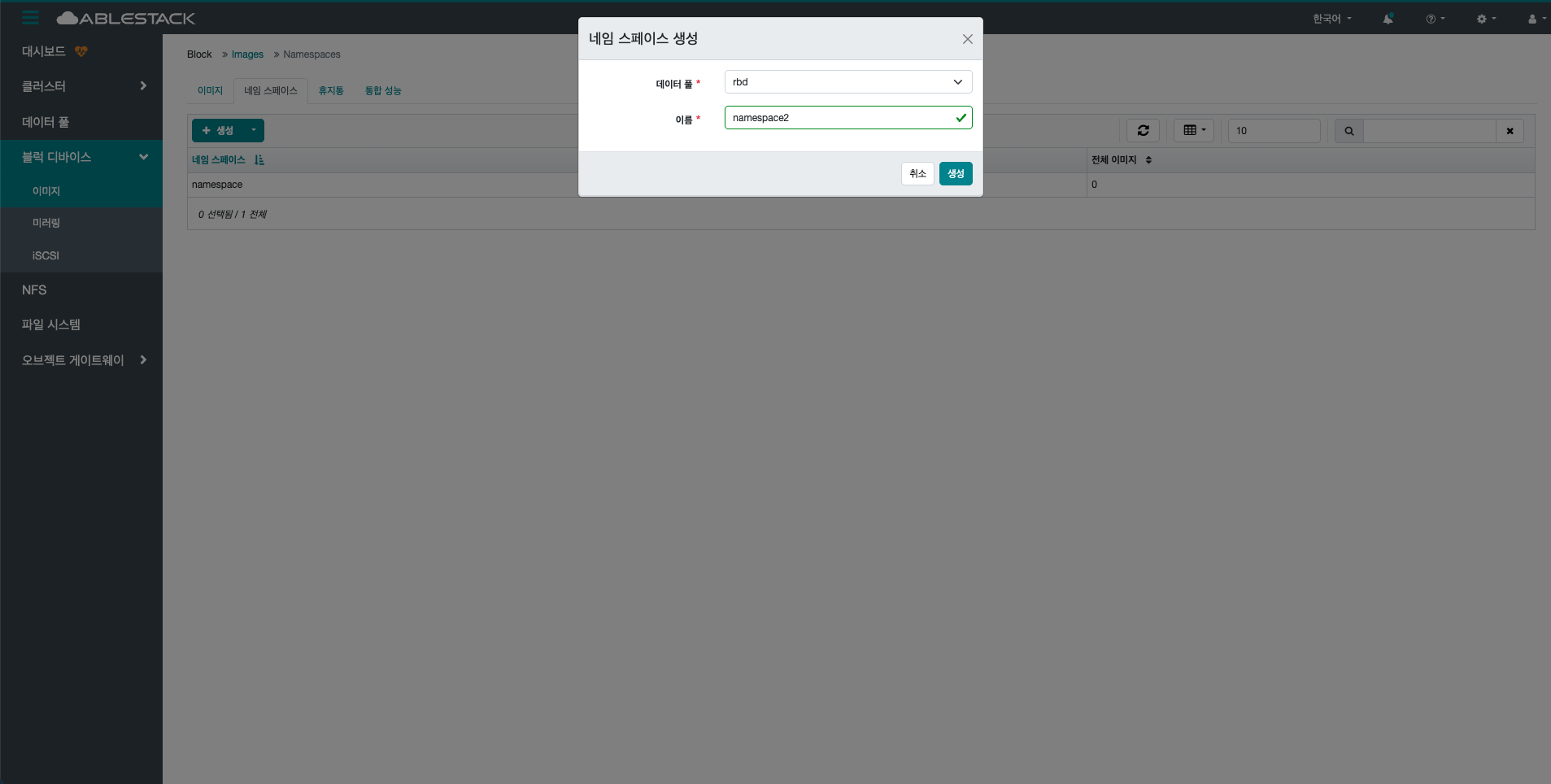

네임 스페이스 목록 조회¶
생성¶
생성 버튼을 클릭 하여 네임 스페이스 생성 화면을 호출합니다.
- 생성 버튼을 클릭하여 네임 스페이스 생성 화면을 호출합니다.
네임 스페이스 생성을 위한 항목을 입력합니다.
- 이름: 이름을 입력합니다.
- 생성 버튼을 클릭하여 네임 스페이스를 생성합니다.

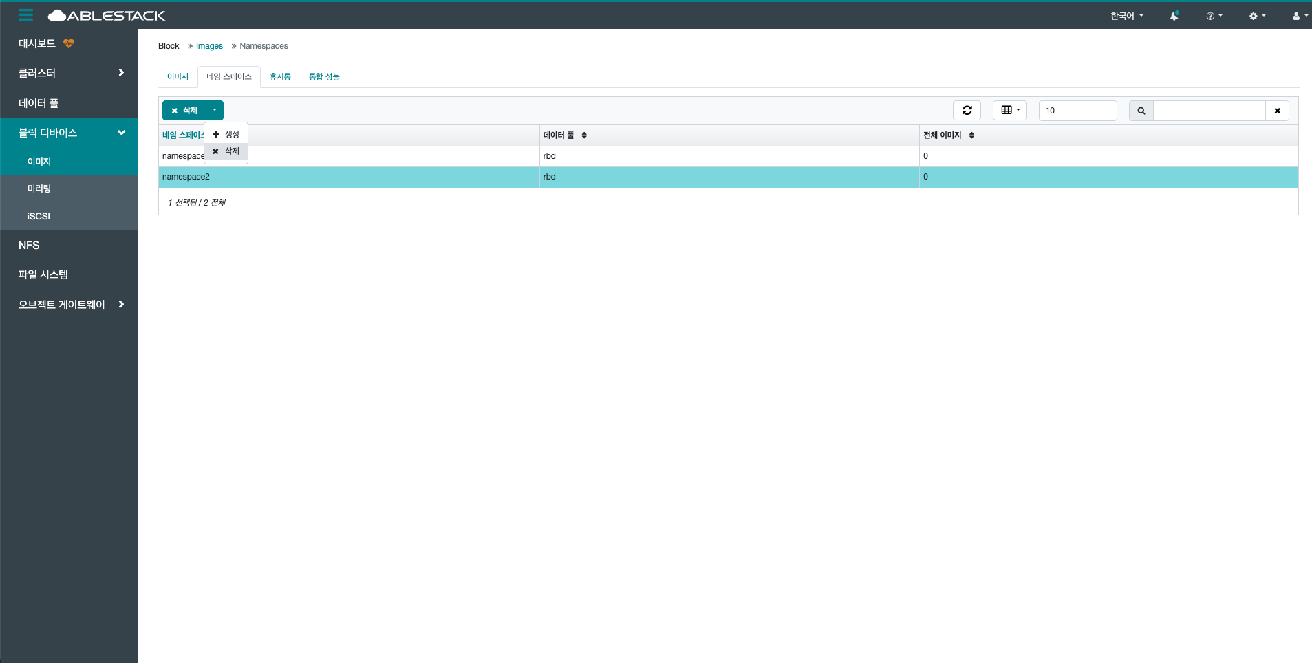

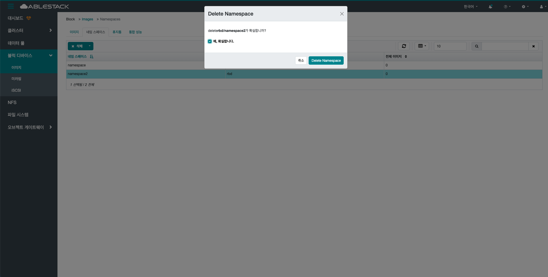

삭제¶
선택한 네임 스페이스를 삭제합니다.
- 목록에서 삭제할 네임 스페이스를 선택합니다.
- 삭제 버튼을 클릭하여 Delete Namespace 화면을 호출합니다.
네임 스페이스 삭제를 위한 항목을 입력합니다.
- Delete Namespace 버튼을 클릭하여 네임 스페이스를 삭제합니다.

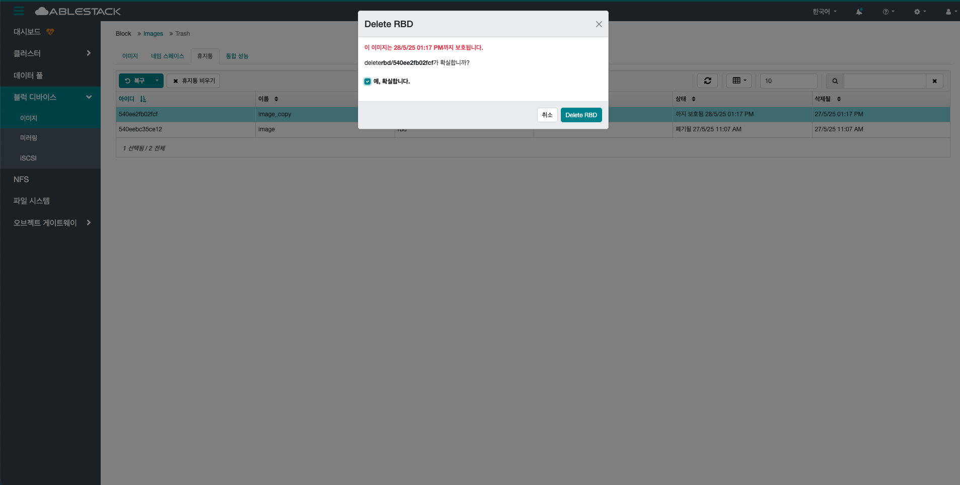

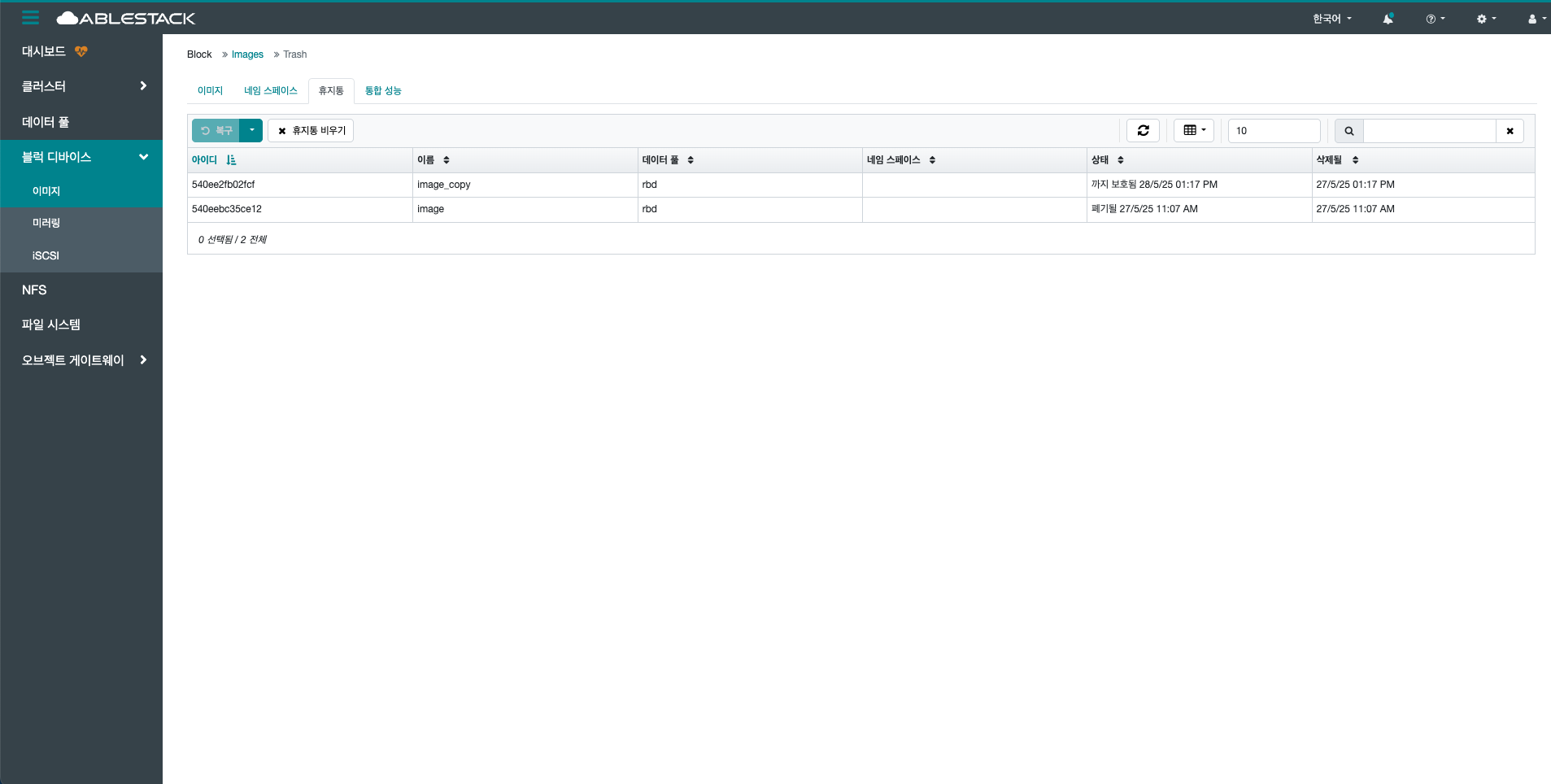

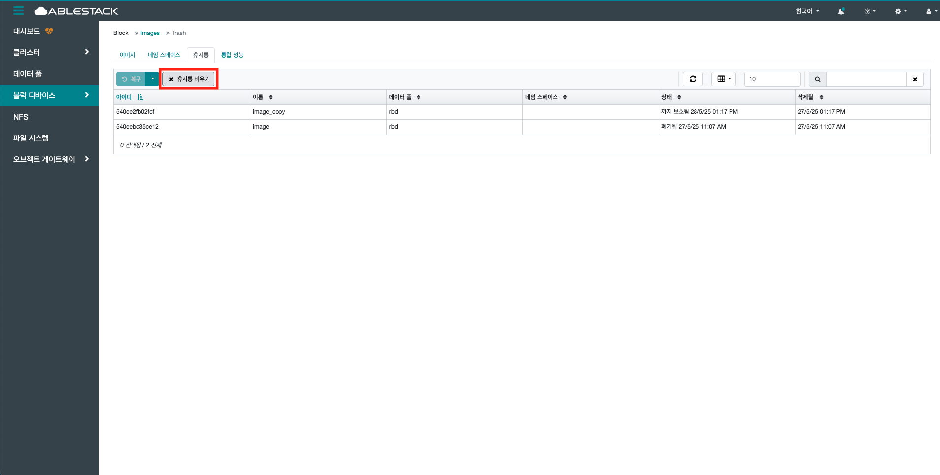

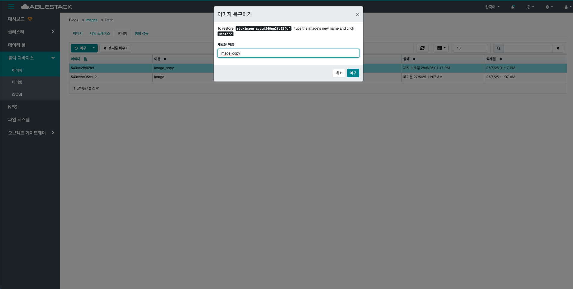

휴지통 목록 조회¶
복구¶
복구 버튼을 클릭 하여 이미지 복구하기 화면을 호출합니다.
- 복구 버튼을 클릭하여 이미지 복구하기 화면을 호출합니다.
이미지 복구하기 위한 항목을 입력합니다.
- 새로운 이름: 새로운 이름을 입력합니다.
- 복구 버튼을 클릭하여 이미지를 복구합니다.

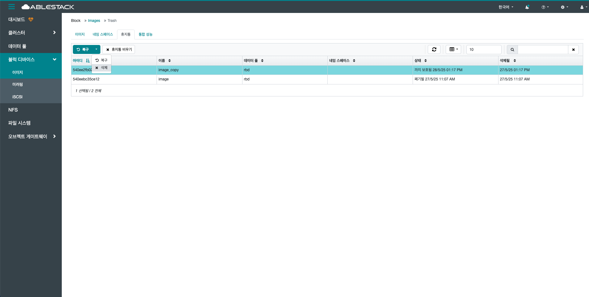

삭제¶
이미지가 영구히 삭제되어 복구할 수 없습니다. 신중히 작업해주세요.
선택한 이미지를 영구히 삭제합니다.
- 목록에서 영구히 삭제할 이미지를 선택합니다.
영구히 이미지 삭제를 위한 항목을 입력합니다.
- Delete RBD 버튼을 클릭하여 네임 스페이스를 삭제합니다.

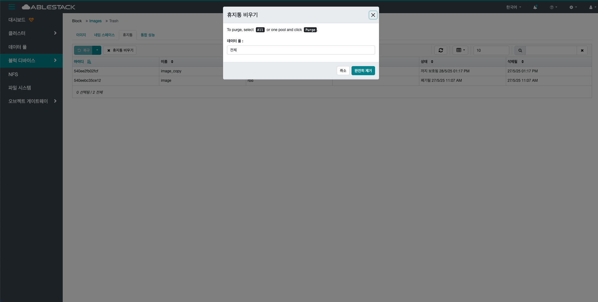

휴지통 비우기¶
모든 이미지가 영구히 삭제되어 복구할 수 없습니다. 신중히 작업해주세요.
휴지통에 있는 모든 이미지를 영구히 삭제합니다.
- 휴지통 비우기 버튼을 클릭하여 휴지통 비우기 화면을 호출합니다.
휴지통 비우기로 모든 이미지 삭제를 위한 항목을 입력합니다.
- 완전히 제거 버튼을 클릭하여 휴지통의 데이터를 영구히 삭제합니다.
