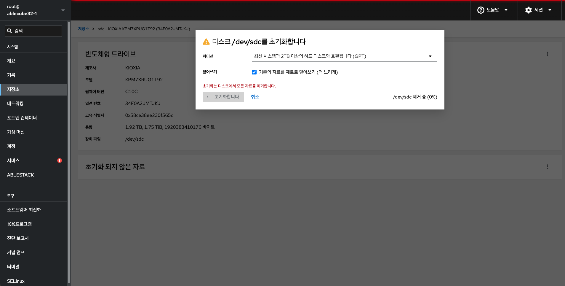

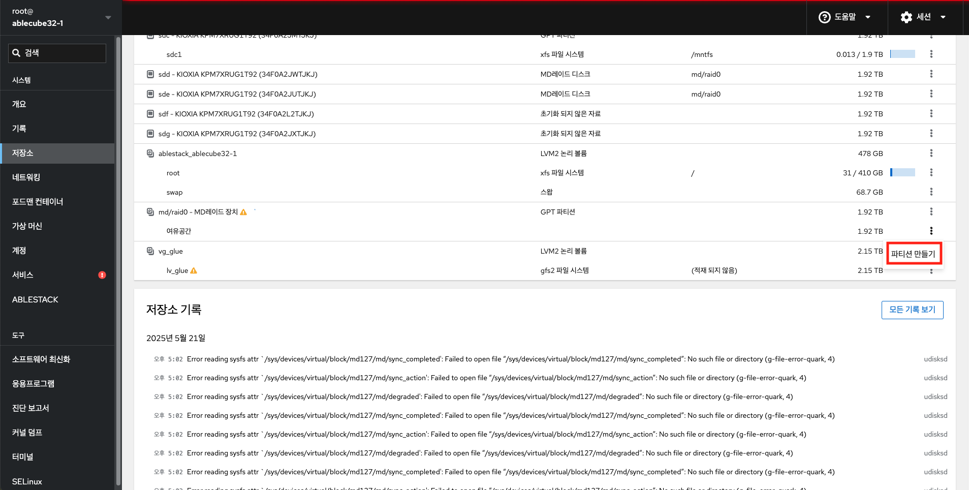

파티션 생성
디스크 초기화 작업시 데이터 손실이 없도록 신중히 작업하여야 합니다.
파티션을 생성하려면 :
cube_storage1_1_webUI
  • 저장소에서 파티션을 생성하려는 볼륨을 클릭합니다.

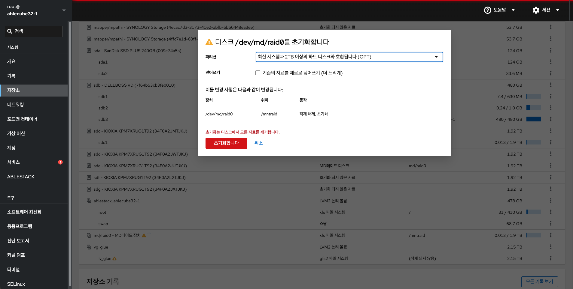

cube-storage2-webui

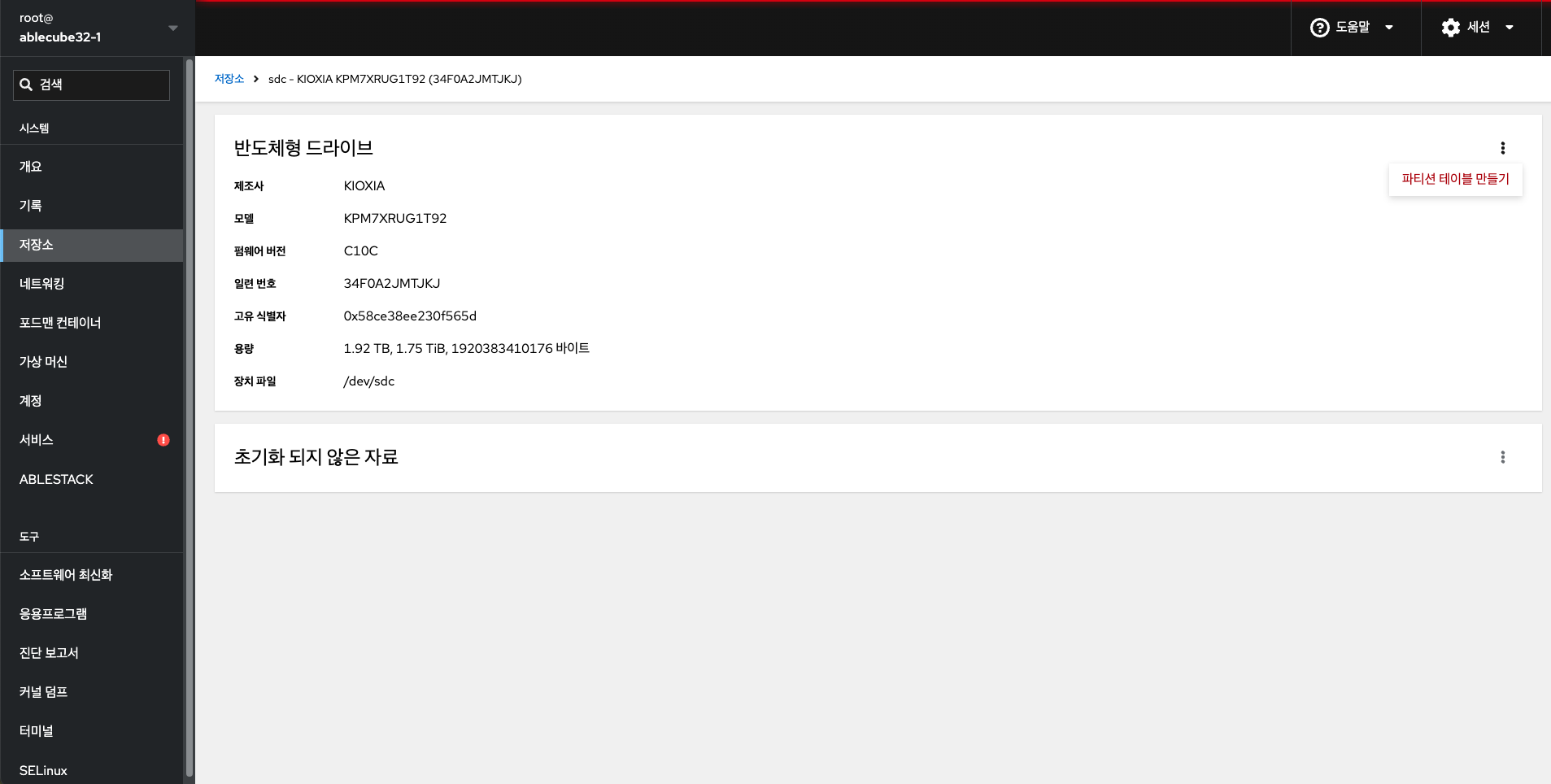

  • 파티션 테이블 만들기 버튼을 클릭합니다.
cube_storage3_webUI
  • 파티션 타입을 선택햅니다.
  • 덮어쓰기 여부를 선택합니다.
  • 초기화 를 클릭합니다.
cube_storage4_webUI
  • 파티션 만들기 버튼을 클릭합니다.
cube_storage4_1_webUI

  • 파티션 생성 대화 상자에서 새 파티션의 크기를 선택합니다.
  • 덮어쓰기 옵션을 선택합니다.
    • 기존 자료를 덮어쓰지 않습니다(디스크 헤더만 다시 작성합니다. 이 옵션의 장점은 포맷 속도입니다.)
    • 기존 데이터를 제로로 덮어쓰기(전체 디스크를 0으로 다시 씁니다. 이 옵션은 프로그램이 전체 디스크를 통과해야하므로 속도가 느리지만 보안성은 더 높습니다. 디스크에 데이터가 포함되어 있고 덮어쓰려면 이 옵션을 사용합니다.)

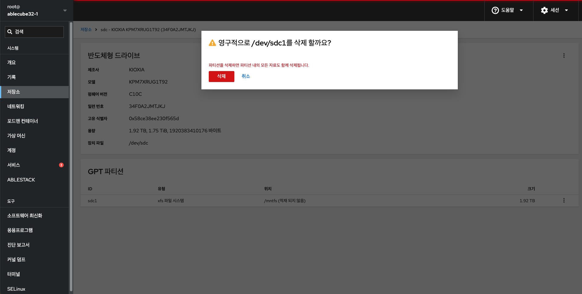

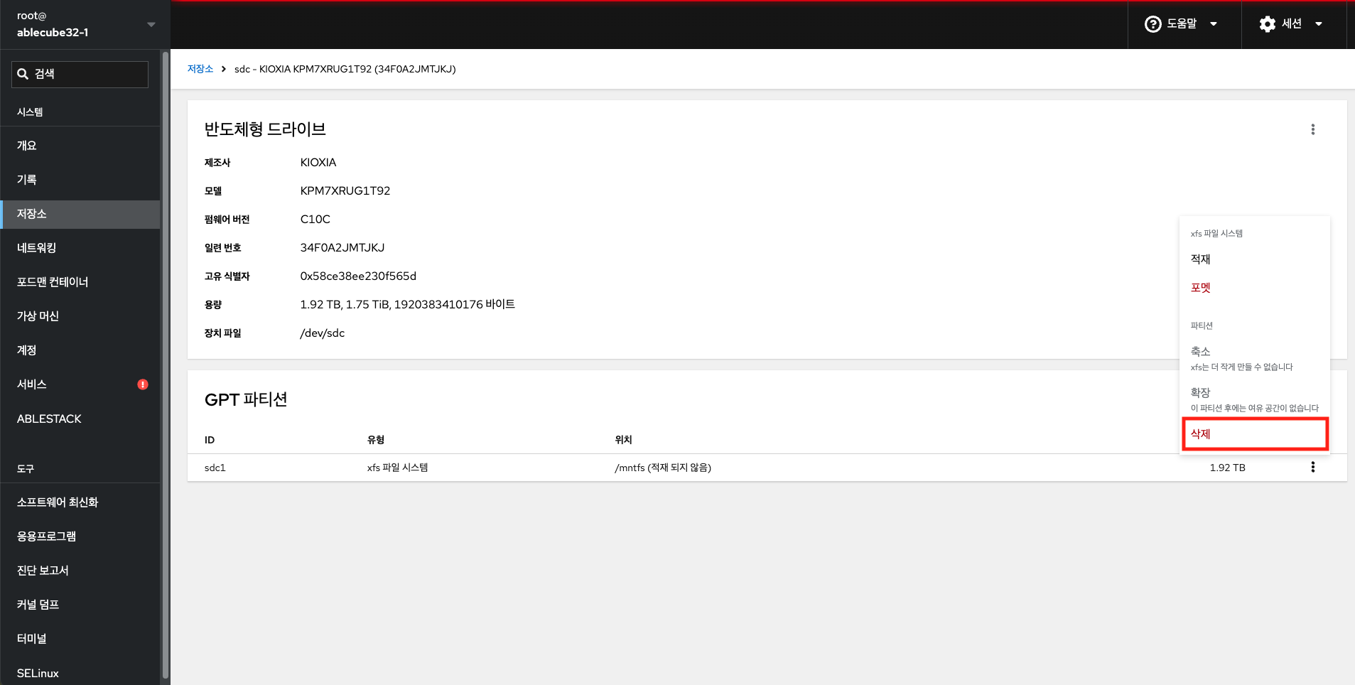

파티션 삭제
  • 전제 조건 : 파티션의 파일 시스템을 마운트 해제합니다.
파티션을 생성하려면 : cube-storage6-webui
  • 파티션 섹션에서 삭제 버튼을 클릭합니다.
cube-storage8-webui
  • 삭제 버튼을 클릭합니다.
cube_storage8_1_webUI
  • 파티션이 성공적으로 제거되었는지 확인하려면 컨텐츠 섹션에서 확인할 수 있습니다.

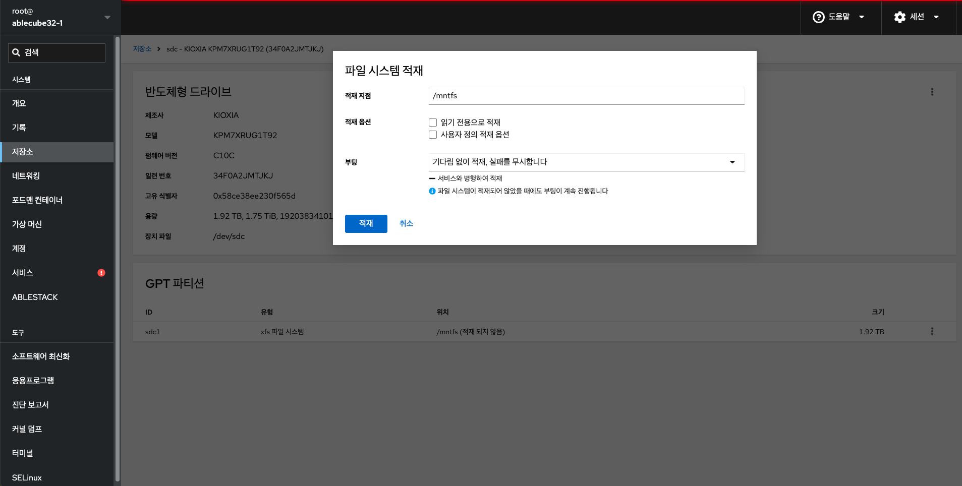

  • 마운트하려는 파일 시스템의 적재 버튼을 클릭합니다.
cube_storage10_webUI
  • 적재 지점 을 입력합니다.
  • 적재 옵션 을 선택합니다.
  • 부팅 옵션을 선택합니다.
  • 적재 버튼 클릭합니다.

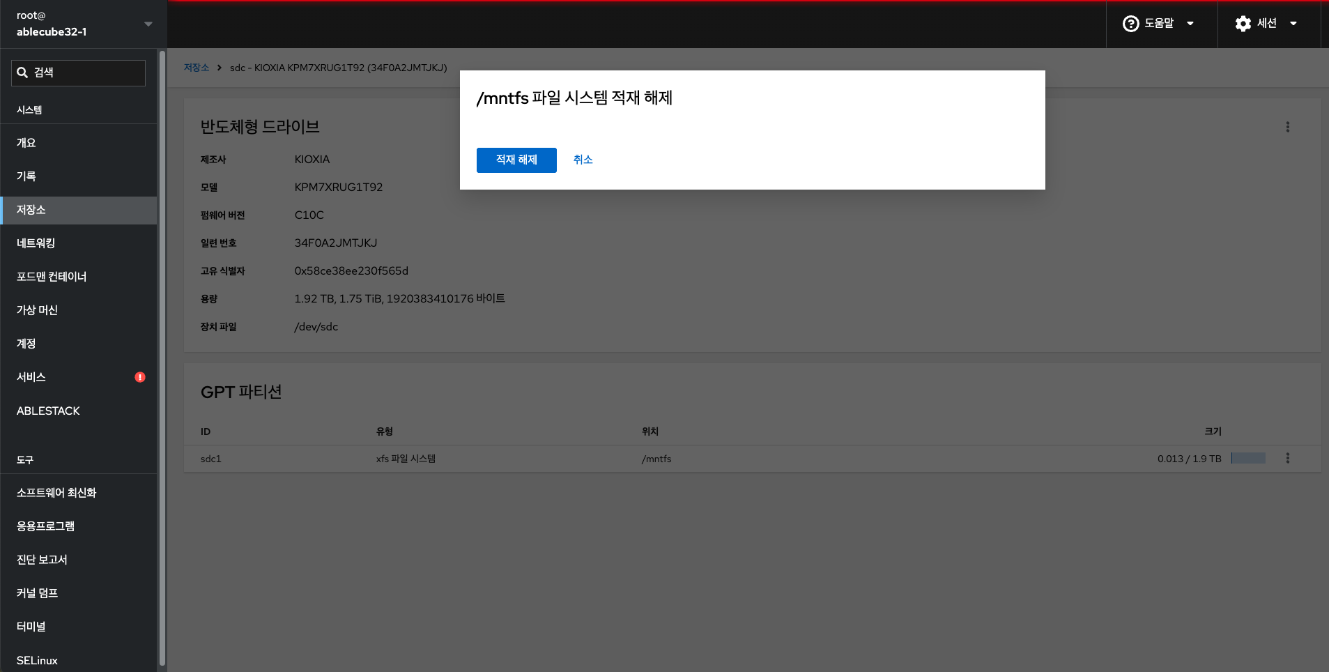

마운트 해제
파일 시스템 마운트 해제 하려면 :
cube_storage10_1_webUI
  • 적재 해제 버튼을 클릭하여 파일시스템 적재 해제 팝업을 호출합니다.
cube_storage10_2_webUI
  • 적재 해제 버튼을 클릭하여 적재 해재합니다.

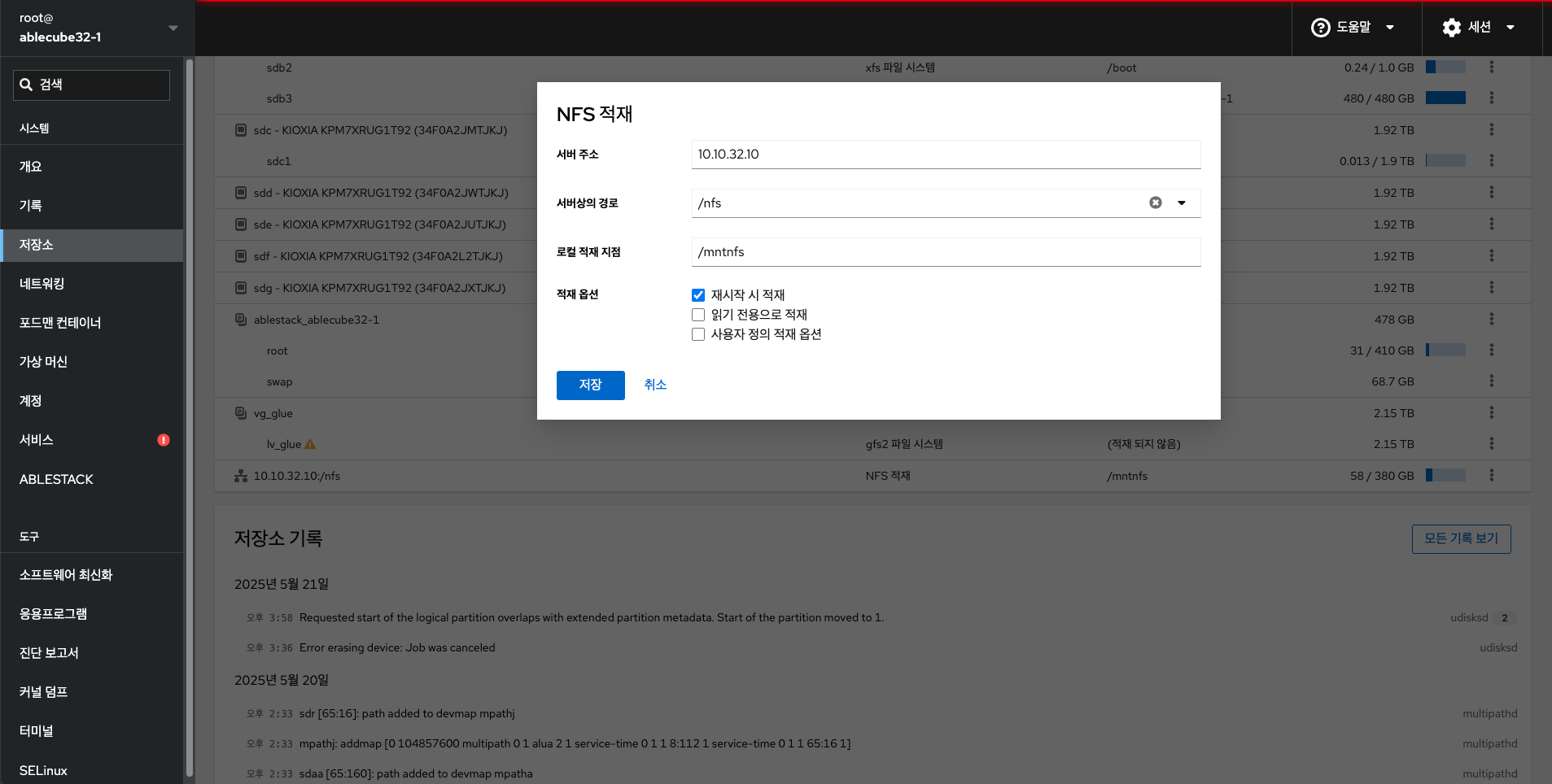

NFS 마운트 관리
NFS를 사용하면 네트워크에 있는 원격 디렉토리를 마운트할 수 있으며 디렉토리가 실제 드라이브에 있는 것처럼 파일에 대해 작업할 수 있습니다.

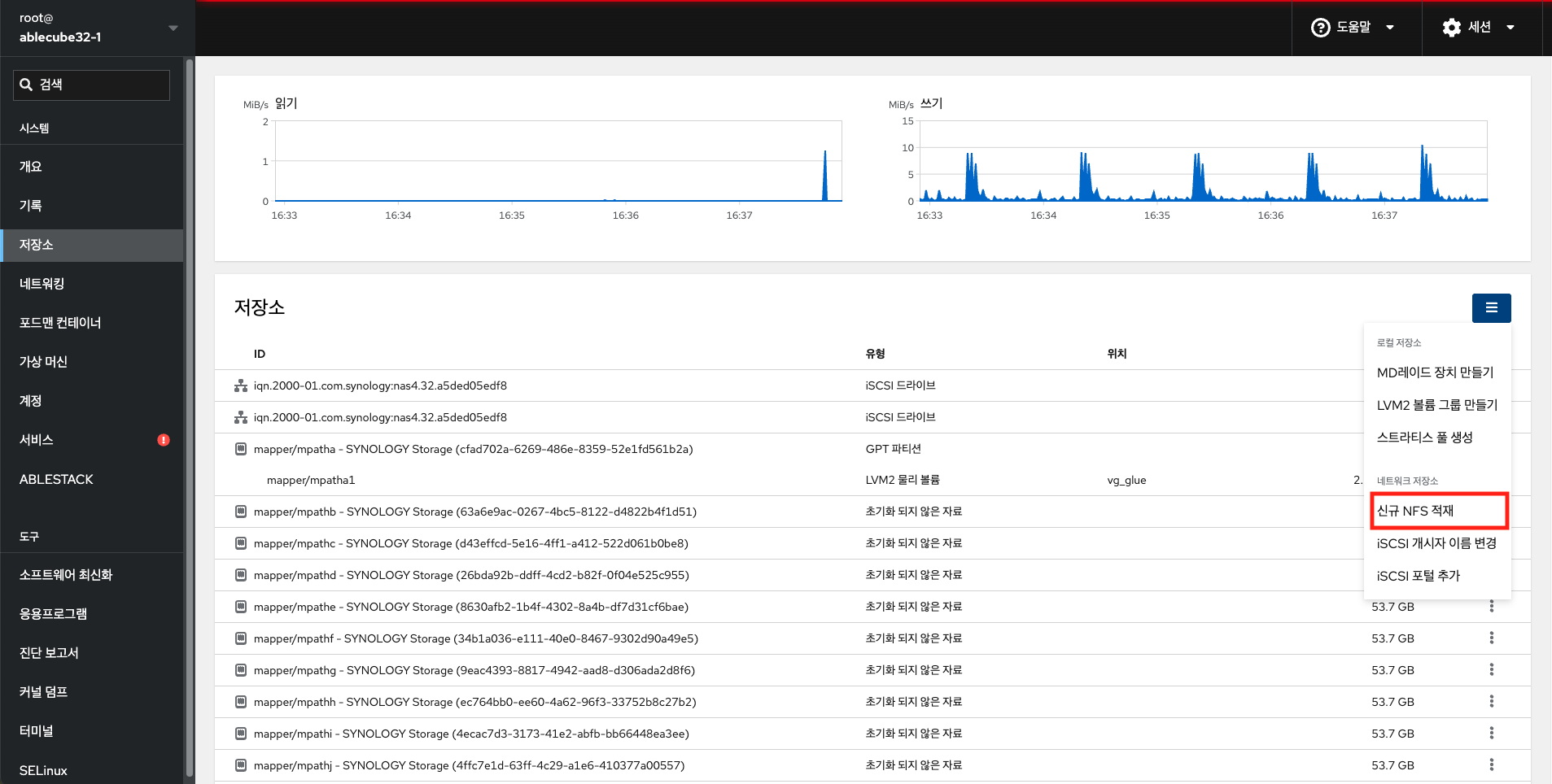

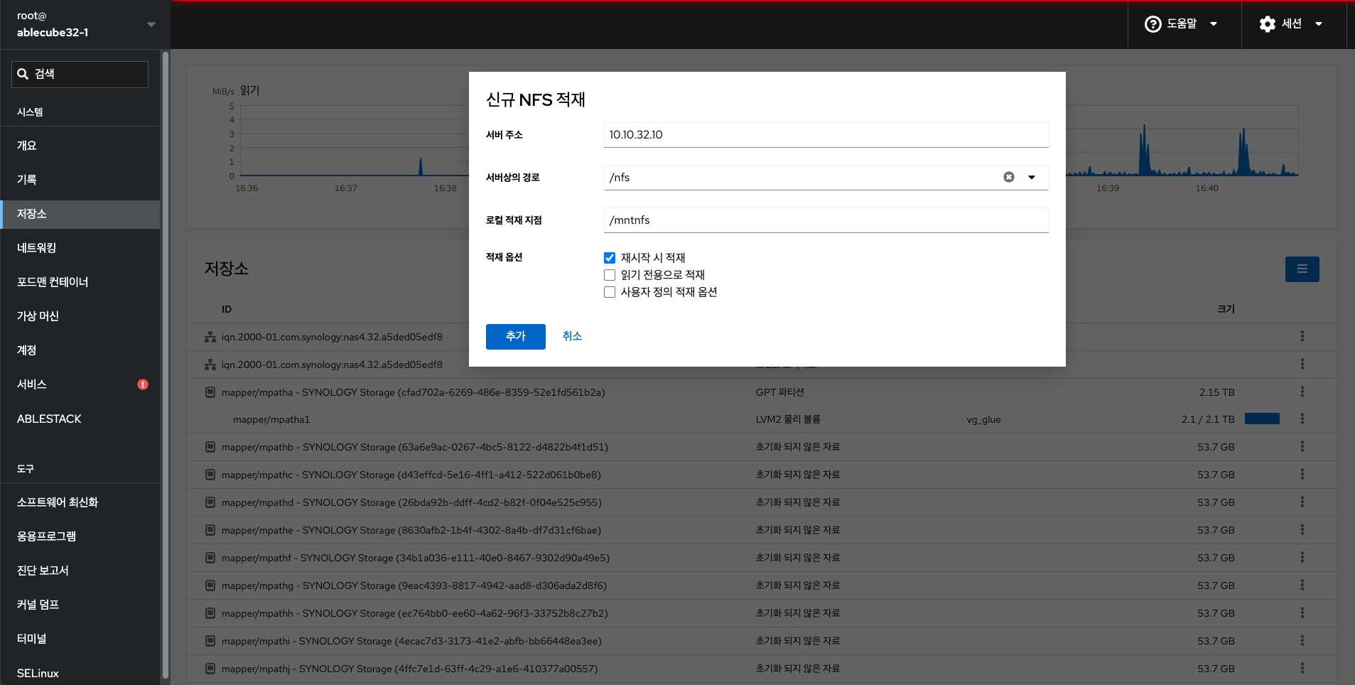

신규 NFS 적재
NFS 마운트를 연결하려면 :
cube_storage11_1_webUI
  • 신규 NFS 적재 을 클릭 합니다.
cube_storage11_webUI
  • 신규 NFS 적재 대화 상자에서 원격 서버의 서버 주소 또는 IP를 입력합니다.
  • 서버상의 경로 필드에 탑재할 디렉토리의 경로를 입력합니다.
  • 로컬 마운트 지점 필드에 로컬 시스템에서 디렉토리를 찾을 경로를 입력합니다.
  • 재시작 시 적재를 선택합니다. 이렇게 하면 로컬 시스템을 다시 시작한 후에도 디렉토리에 연결할 수 있습니다.
  • 추가 를 클릭합니다.

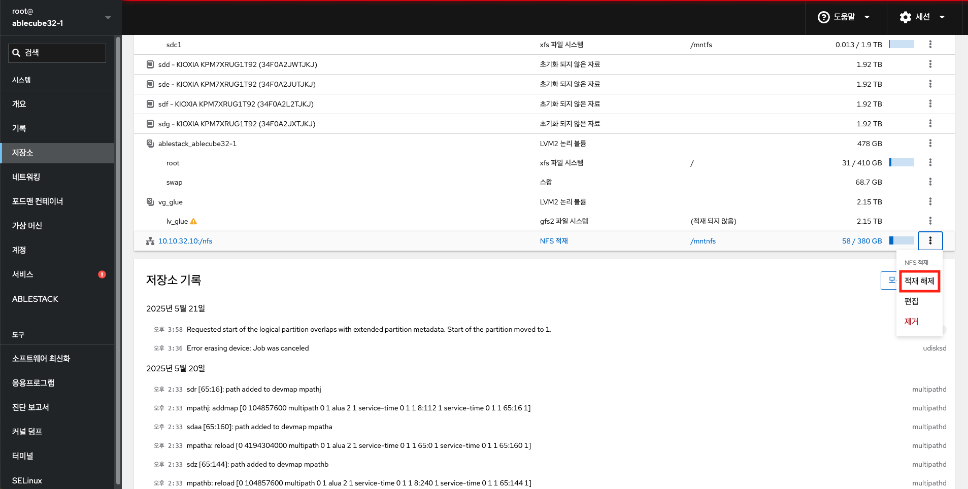

NFS 적재 해제
NFS 마운트 적재 해제하려면 :
cube_storage12_webUI
  • 적재 해제 버튼을 클릭하여 마운트 해제합니다.

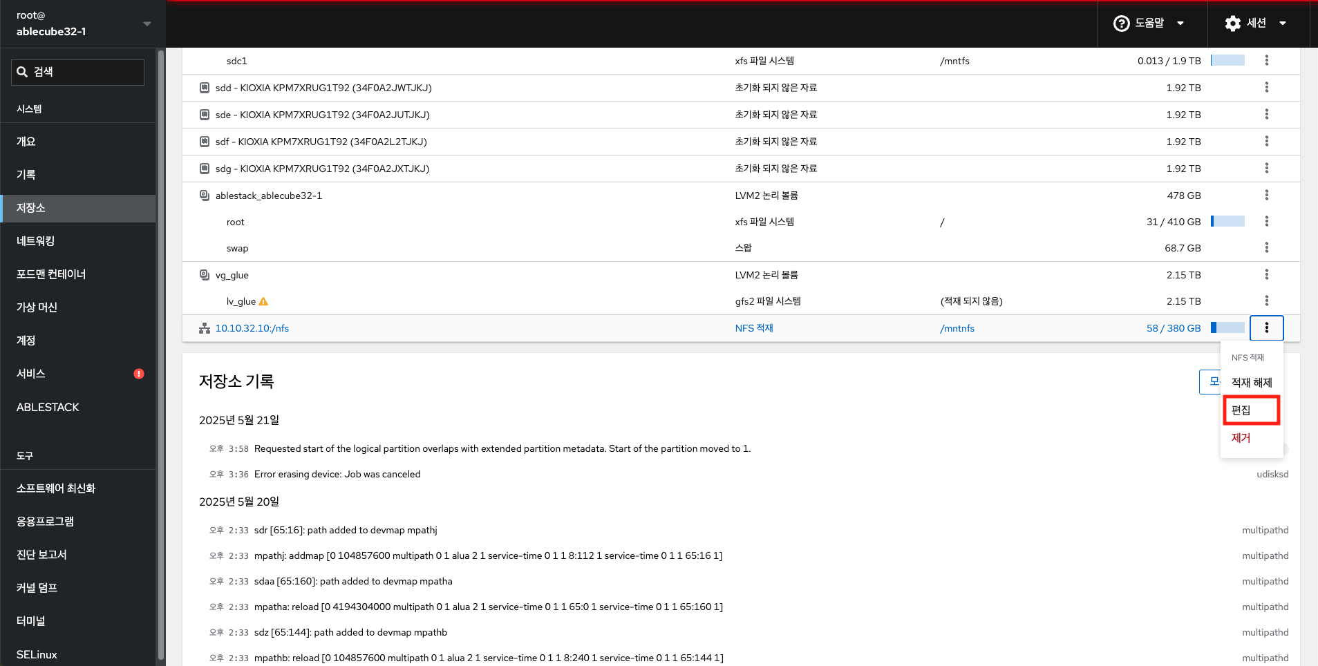

NFS 편집
NFS 마운트 정보를 편집하려면 :
cube_storage12_1_webUI
  • 편집 버튼을 클릭하여 NFS 적제 편집 팝업을 호출합니다.
cube_storage12_2_webUI
  • NFS 적재 대화 상자에서 원격 서버의 서버 주소 또는 IP를 입력합니다.
  • 저장 을 클릭합니다.

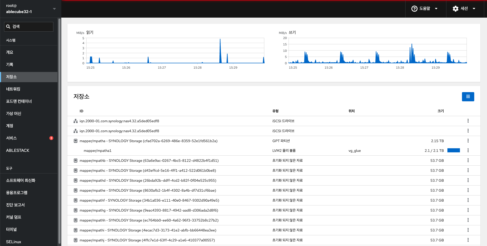

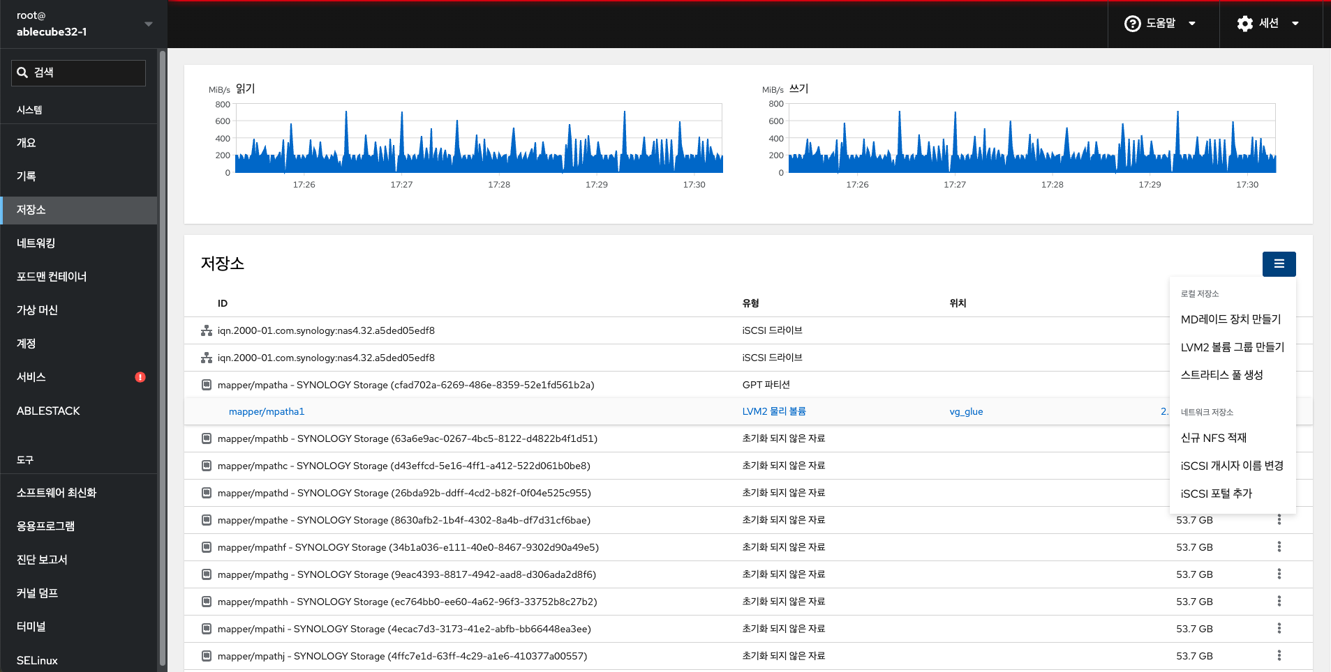

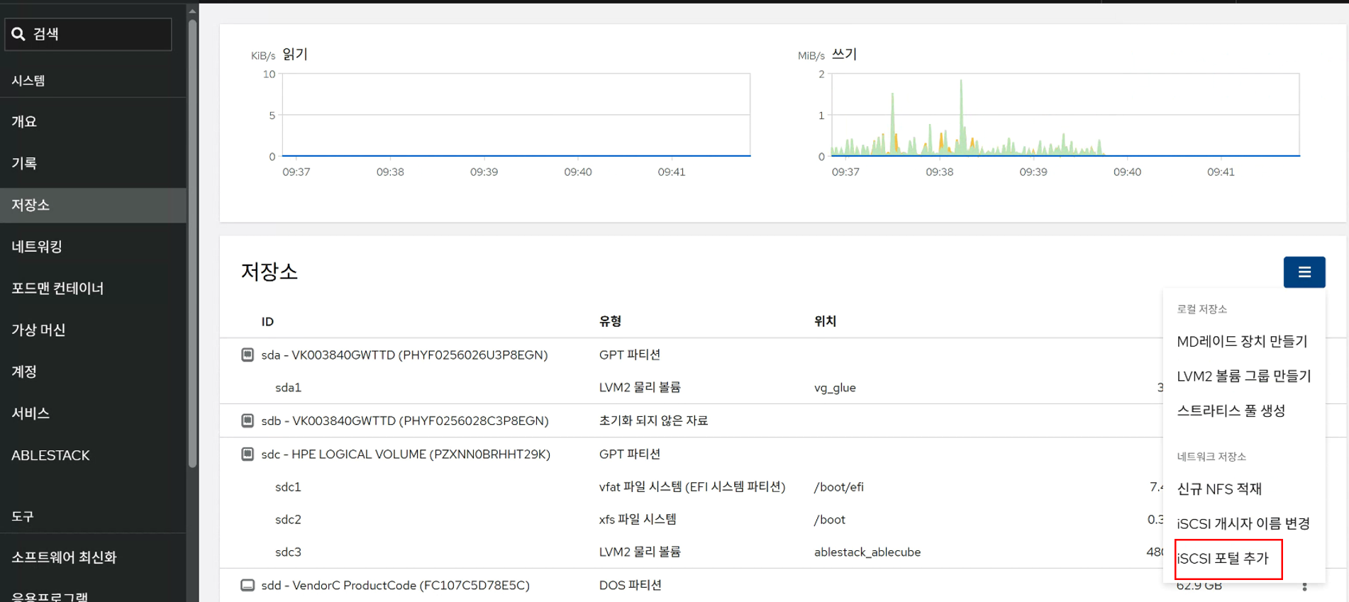

iSCSI 마운트 관리
iSCSI 로 연결된 볼륨을 추가하여 스토리지로 사용할 수 있습니다.
신규 iSCSI 마운트 적재
cube_storage41_iscsi
  • iSCSI 포털 추가 를 클릭합니다.

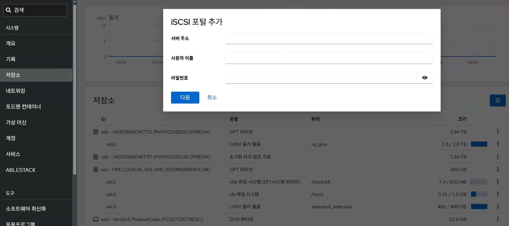

cube_storage42_iscsi
  • 저장소 주소와 ID, 패스워드를 입력합니다.
  • 디스크를 추가합니다.

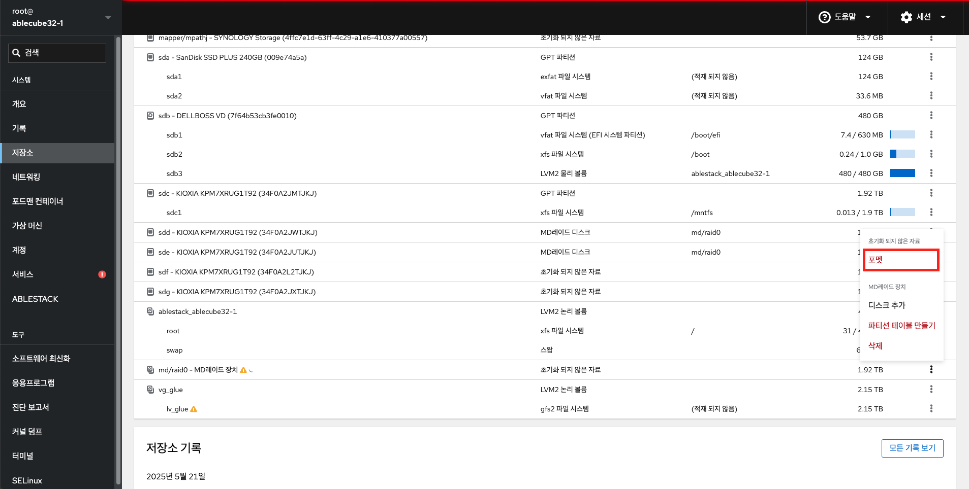

RAID에서 디스크를 사용하려면 먼저 다음을 수행해야 합니다.
RAID를 생성합니다. 파일 시스템으로 포맷합니다. 서버에 RAID를 마운트합니다.

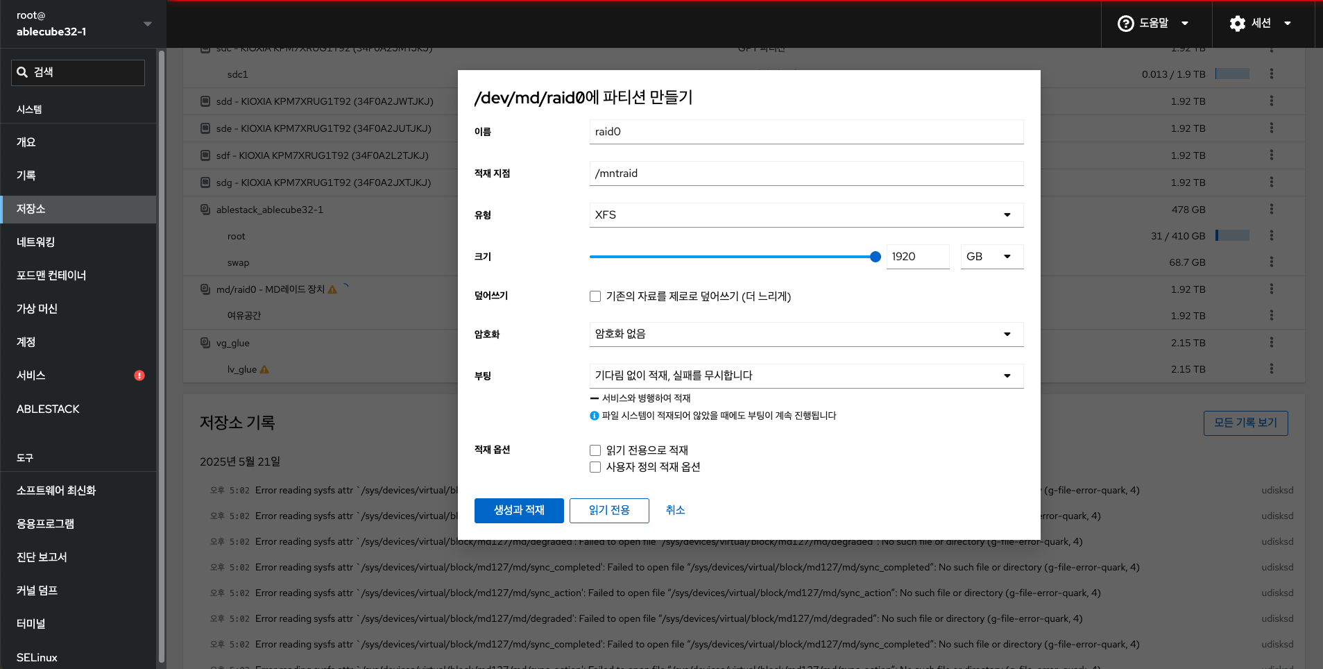

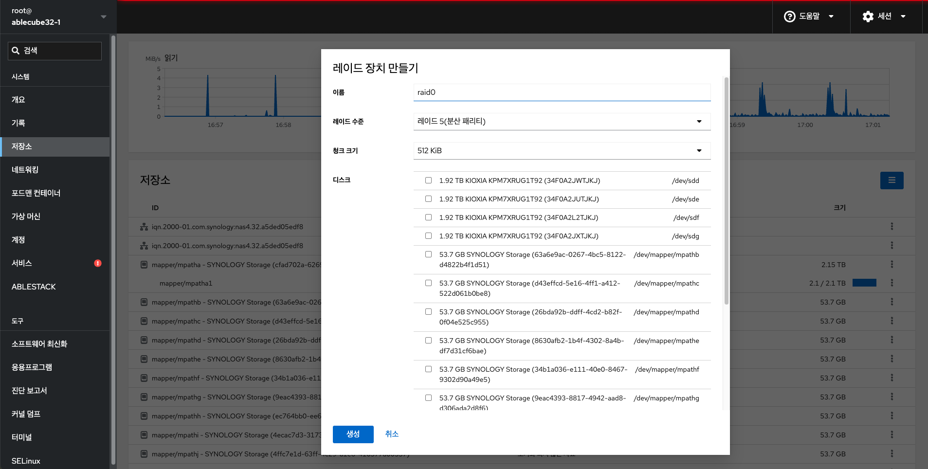

RAID 생성
시스템에 연결된 실제 디스크입니다. 각 RAID 수준에는 서로 다른 양의 디스크가 필요합니다.
RAID 생성하려면 :

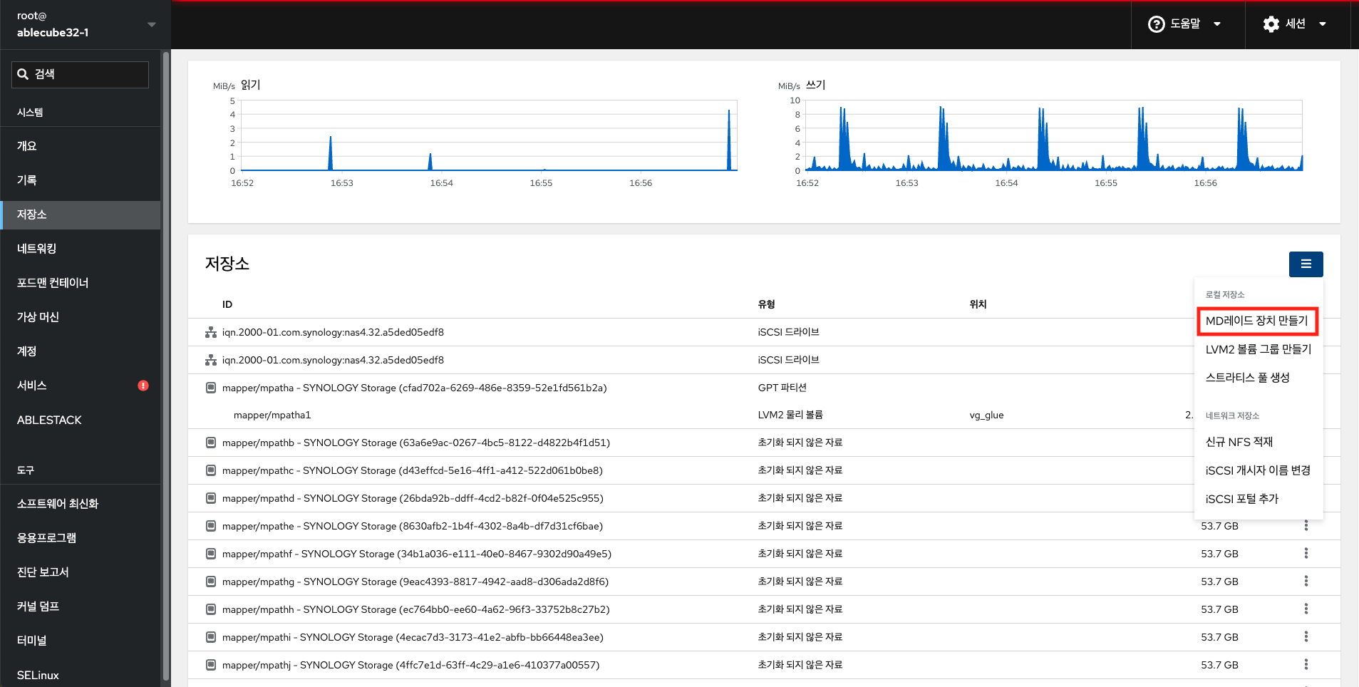

cube_storage13_webUI
  • MD레이드 장치 만들기 버튼을 클릭합니다.
cube_storage14_webUI
  • 레이드 장치 만들기 대화 상자에 새 RAID의 이름을 입력합니다.
  • RAID 수준 드롭다운 목록에서 사용할 RAID 수준을 선택합니다.
  • 청크 크기 드롭다운 목록에서 미리 정의된 값을 그대로 둡니다.
  • Chunk 크기 값은 데이터 쓰기에 사용할 각 블록의 크기를 지정합니다. Chunk 크기가 512KiB이면 시스템이 첫 번째 디스크에 첫 번째 512KiB를 쓰고, 두 번째 512KiB는 두 번째 디스크에 쓰이고, 세 번째 Chunk는 세 번째 디스크에 쓰입니다. RAID에 디스크가 3개 있는 경우, 네 번째 512KiB가 첫 번째 디스크에 다시 기록됩니다.
  • RAID에 사용할 디스크를 선택하십시오.
  • 생성 을 클릭합니다.
장치 섹션에서 새 RAID를 확인하고 포맷할 수 있습니다.
RAID 포멧
생성된 새 소프트웨어 RAID 장치 포맷합니다.
초기화하면 저장장치에서 모든 자료가 제거됩니다.

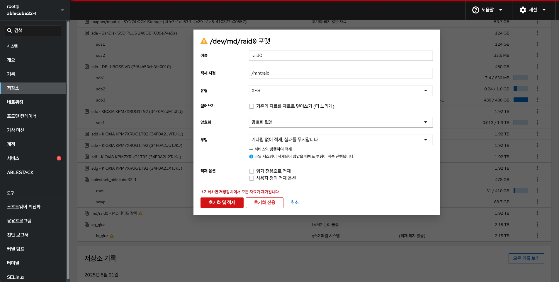

RAID 포멧하려면 :
cube_storage14_1_webUI
  • 포맷할 RAID에서 포멧 버튼을 클릭합니다.
cube_storage14_2_webUI
  • 이름 을 입력합니다.
  • 적재 지점 필드에 마운트 경로를 입력합니다.
  • 유형 드롭 다운 메뉴에서 파일 시스템을 선택합니다
    • XFS 파일 시스템은 대용량 논리 볼륨을 지원하고, 운영 중단 없이 물리적 드라이브를 온라인으로 전환하며, 기존 파일 시스템을 확장할 수 있습니다.
      다른 강력한 기본 설정이 없는 경우 이 파일 시스템을 선택한 상태로 둡니다.
    • ext4 파일 시스템은 다음을 지원합니다.
      • 논리 볼륨
      • 중단없이 온라인으로 물리 드라이브 전환
      • 파일 시스템 확장
      • 파일 시스템 축소
  • 덮어쓰기 옵션을 선택합니다.
  • 암호화 옵션을 선택합니다.
  • 부팅 옵션을 선택합니다.
  • 적재 옵션 을 선택합니다.
  • 초기화 및 적재 버튼을 클릭합니다.

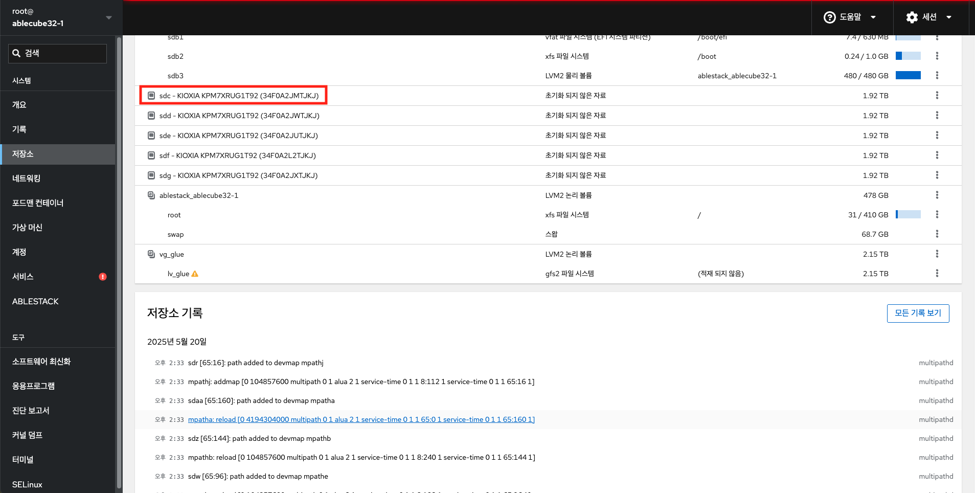

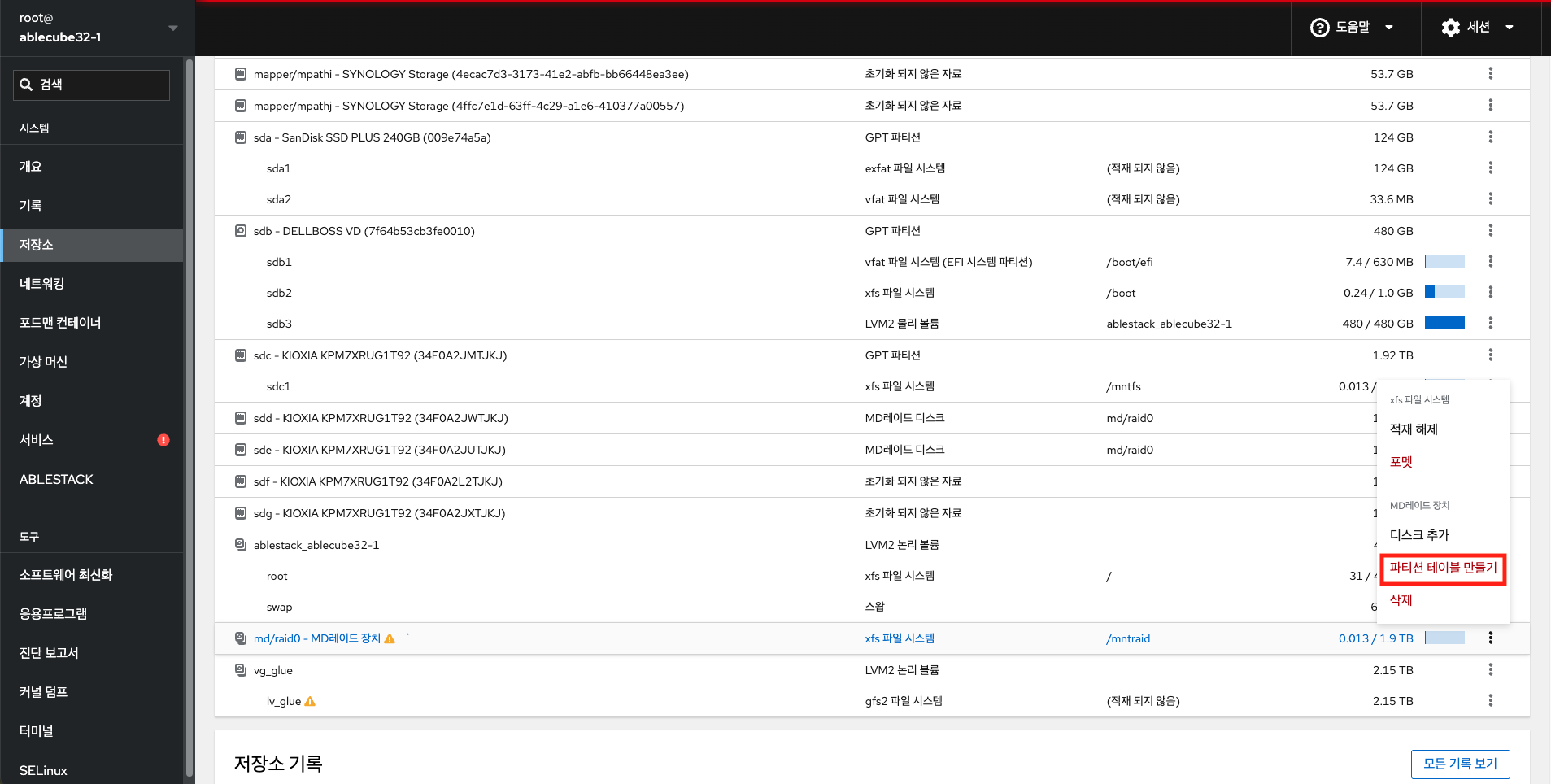

RAID 파티션 테이블 생성
생성된 새 소프트웨어 RAID 장치의 파티션 테이블을 사용하여 RAID를 포맷합니다.
RAID를 사용하려면 다른 스토리지 디바이스와 같은 포맷이 필요합니다. 두 가지 옵션이 있습니다.
  • 파티션 없이 RAID 장치 포맷
  • 파티션이 있는 파티션 테이블 만들기
RAID 파티션 테이블 생성하려면 :
cube_storage14_3_webUI
  • 파티션 생성할 RAID에 파티션 테이블 만들기 버튼클 클릭합니다.
cube_storage14_4_webUI
  • 파티션 타입을 선택합니다.
  • 덮어쓰기 옵션을 선택합니다.
  • 초기화합니다 버튼을 클릭합니다.
이때 파티션 테이블이 생성되어 파티션을 만들 수 있습니다.

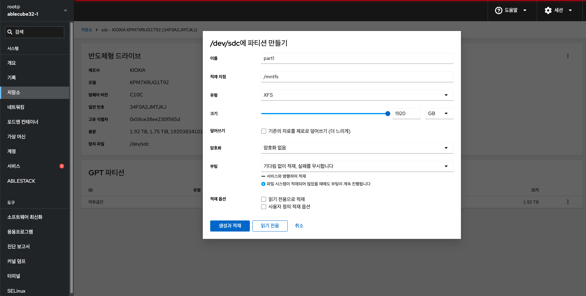

RAID에 파티션 생성
기존 파티션 테이블에 파티션을 생성합니다.

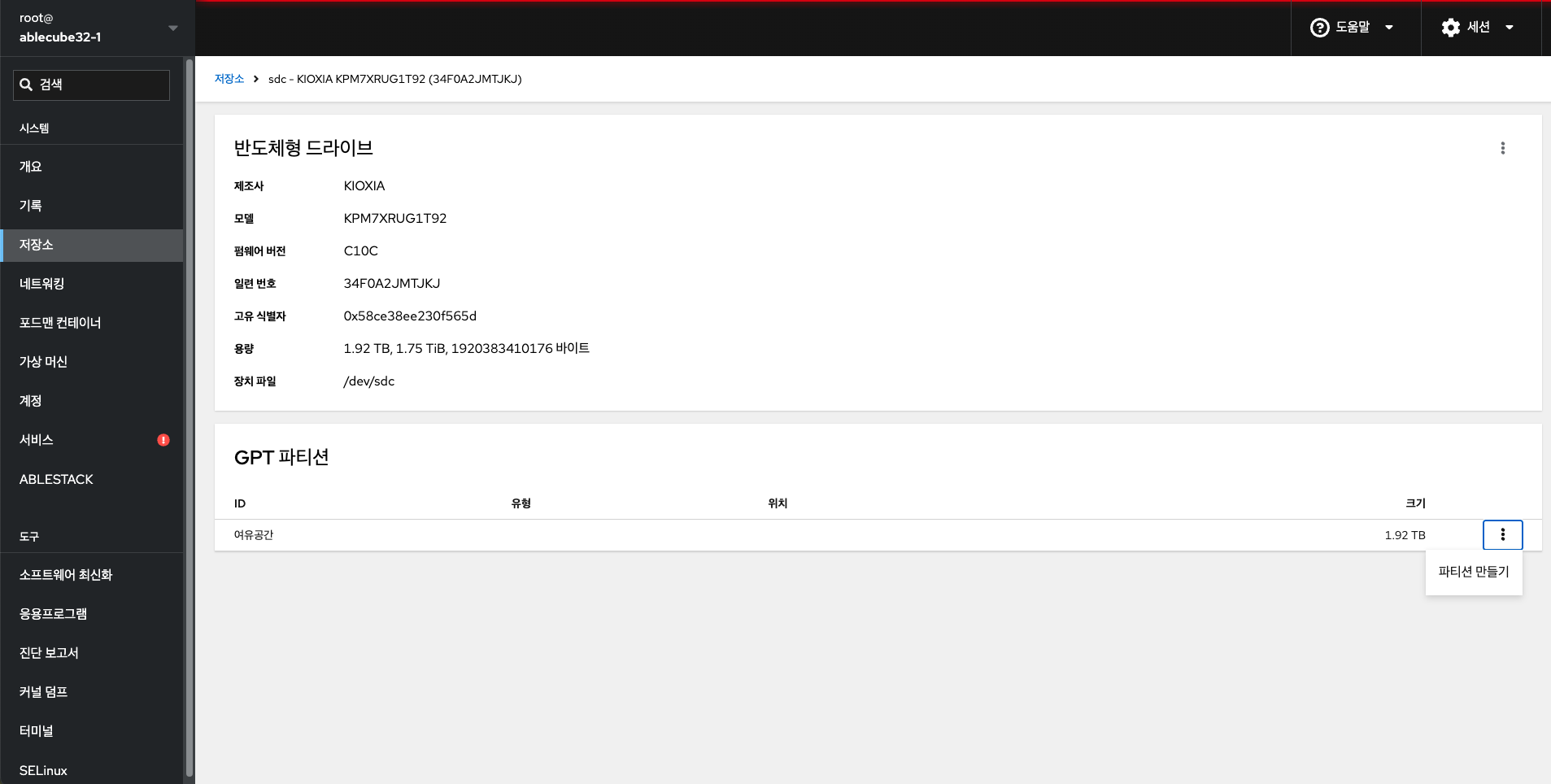

RAID에 파티션을 생성하려면 :
cube_storage14_5_webUI
  • 파티션 만들기를 클릭하세요.
cube_storage14_6_webUI
  • 이름 을 입력합니다.
      • 논리 볼륨
      • 파일 시스템 확장
      • 파일 시스템 축소
  • 크기 를 입력합니다.
  • 덮어쓰기 옵션을 선택합니다.
  • 압호화 옵션을 선택합니다.
  • 부팅 옵션을 선택합니다.
  • 적재 옵션 을 선택합니다.
  • 생성과 적재 버튼을 클릭합니다.
사용되는 포맷 옵션 및 RAID 크기에 따라 포맷에 몇 분 정도 걸릴 수 있습니다.
완료 후 다른 파티션 만들기를 계속할 수 있습니다.
이 때 시스템은 마운트되고 포맷된 RAID를 사용합니다.

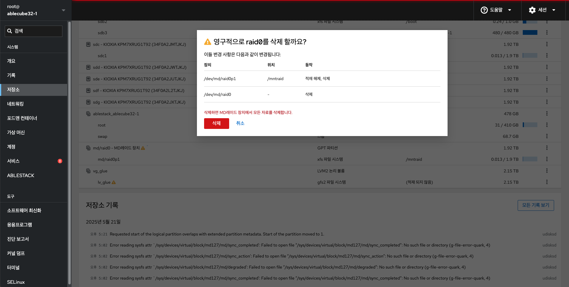

RAID 삭제
raid를 삭제하려면 :
cube_storage14_7_webUI
  • 삭제 버튼을 클릭하여 raid 제거 팝업을 호출합니다.
cube_storage14_8_webUI
  • 삭제 버튼을 클릭하여 raid를 영구히 삭제합니다.

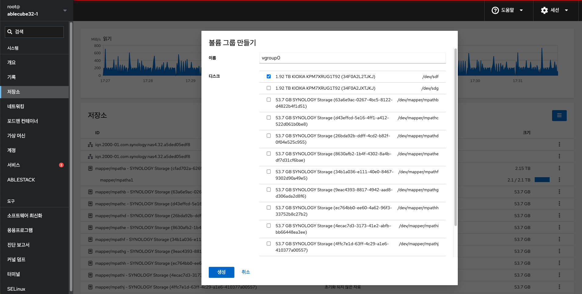

볼륨 그룹 생성
하나 이상의 물리적 드라이브 또는 다른 스토리지 장치에서 볼륨 그룹을 생성합니다.
논리 볼륨은 볼륨 그룹에서 생성됩니다. 각 볼륨 그룹에는 여러 논리 볼륨이 포함될 수 있습니다.

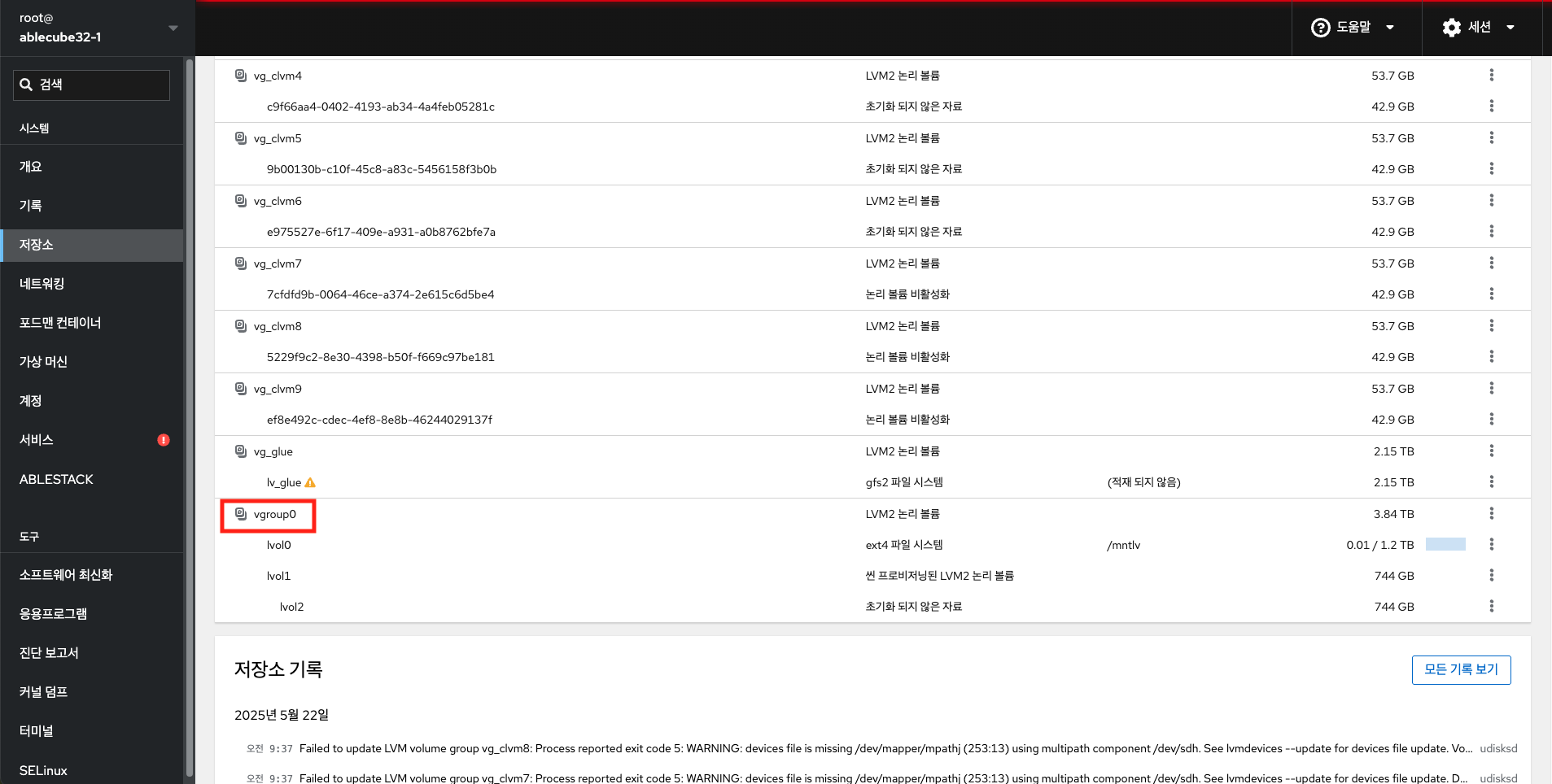

볼륨 그룹을 생성하려면 :
cube_storage15_webUI
  • 저장소 섹션에서 LVM2 볼륨 그룹 만들기 버튼을 클릭합니다.
cube_storage15_1_webUI
  • 이름 필드에 공백이 없는 그룹의 이름을 입력합니다.
  • 볼륨 그룹을 생성하기 위해 결합할 드라이브를 선택합니다.
  • 예상대로 장치를 볼 수 없을 수도 있습니다. Rocky 웹 콘솔에는 사용하지 않는 블록 장치만 표시됩니다. 사용된 장치는 예를 들어 다음을 의미합니다.
    • 파일 시스템으로 포맷된 장치
    • 다른 볼륨 그룹의 물리적 볼륨
    • 물리적 볼륨이 다른 소프트웨어 RAID 장치의 멤버
      장치가 보이지 않으면 비어 있고 사용되지 않도록 포맷하십시오.
  • 생성 버튼을 클릭합니다.

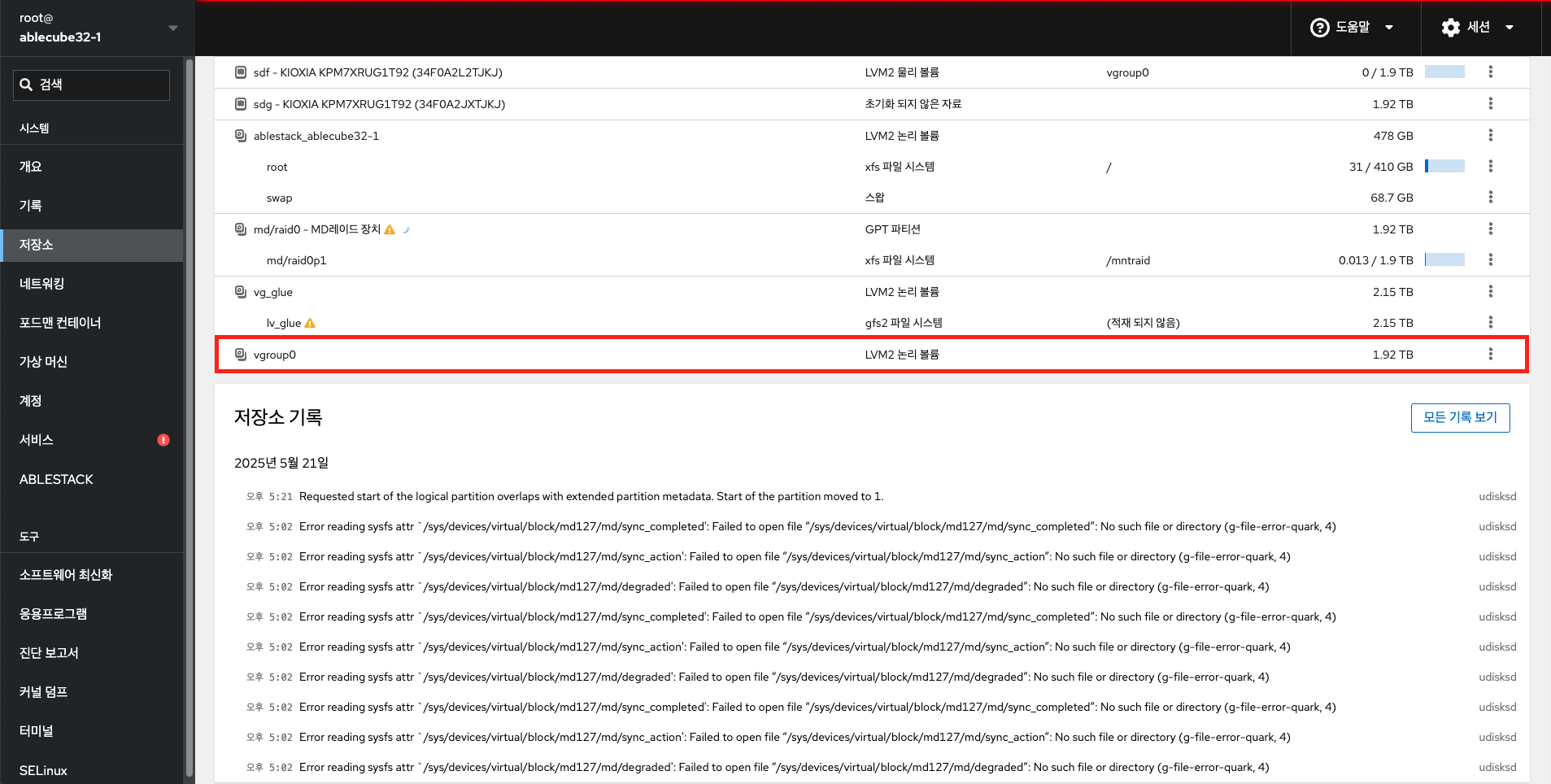

cube_storage17_webUI
  • 웹 콘솔은 볼륨 그룹 섹션에 볼륨 그룹을 추가합니다. 그룹을 클릭한 후 해당 볼륨 그룹에서 할당된 논리 볼륨을 생성할 수 있습니다.

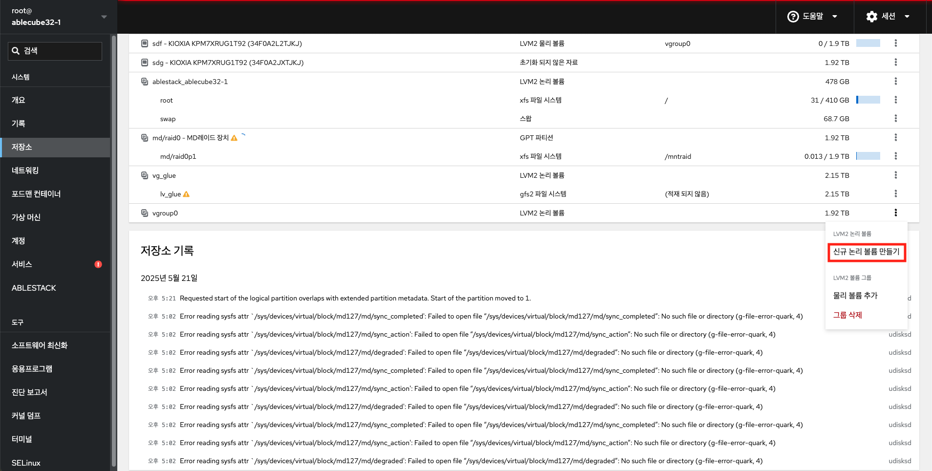

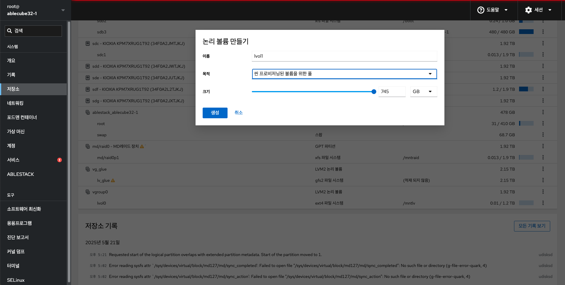

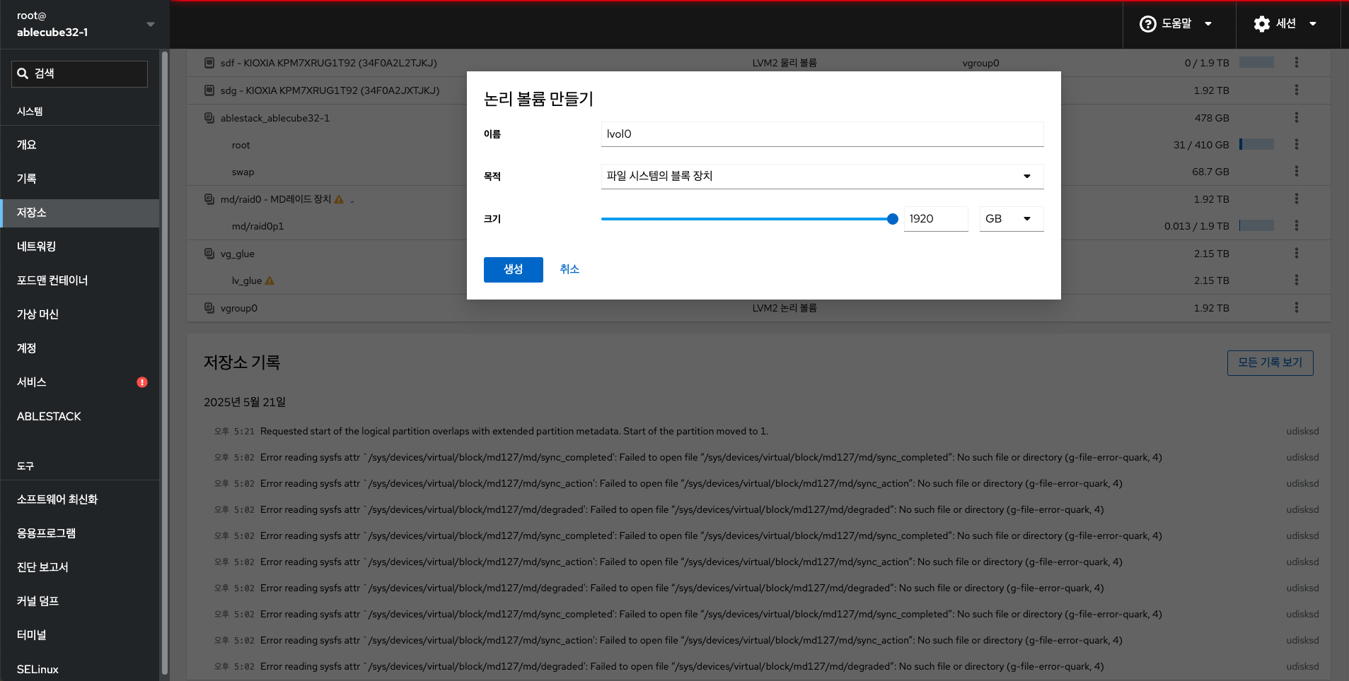

논리 볼륨 생성

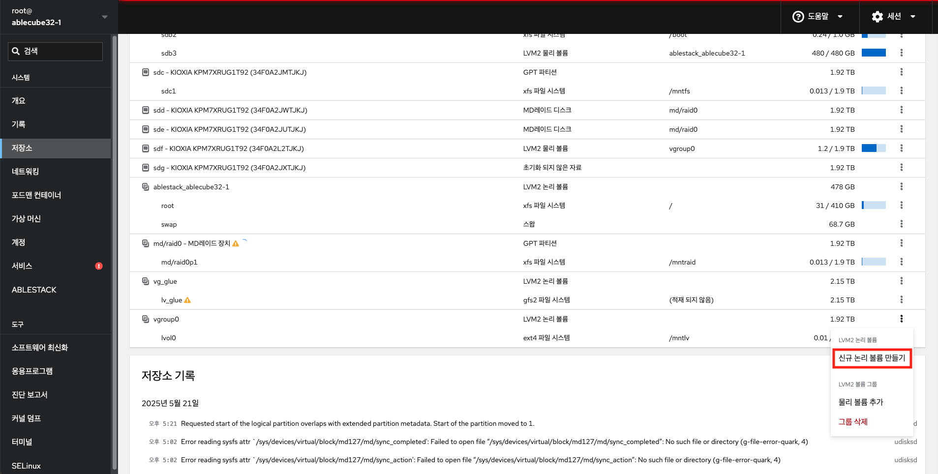

논리 볼륨을 생성하려면 :
cube_storage18_webUI
  • 신규 논리 볼륨 만들기 를 클릭합니다.
cube_storage18_1_webUI
  • 이름 필드에 공백 없이 새 논리 볼륨의 이름을 입력합니다.
  • 목적 드롭다운 메뉴에서 파일 시스템의 블록 장치를 선택합니다.
    이 구성을 사용하면 볼륨 그룹에 포함된 모든 드라이브의 용량 합계에 해당하는 최대 볼륨 크기를 가진 논리 볼륨을 생성할 수 있습니다.
  • 논리 볼륨의 크기를 정의합니다. 고려 사항:
    • 이 논리 볼륨을 사용하는 시스템에 필요한 공간입니다.
    • 생성할 논리적 볼륨 수입니다.
  • 전체 공간을 사용할 필요는 없습니다. 필요한 경우 나중에 논리 볼륨을 확장할 수 있습니다.
  • 생성 버튼을 클릭합니다.
이 단계에서 논리 볼륨이 생성되었으며 포맷 프로세스를 사용하여 파일 시스템을 생성하고 마운트해야 합니다.

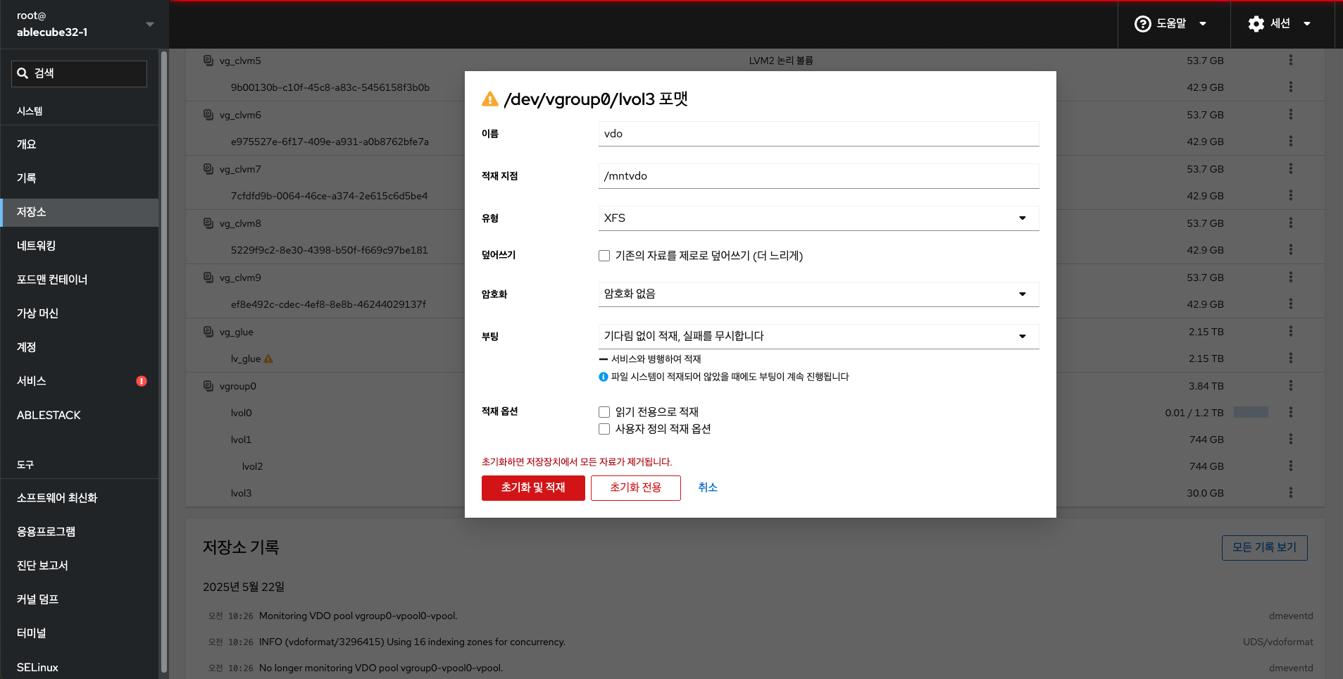

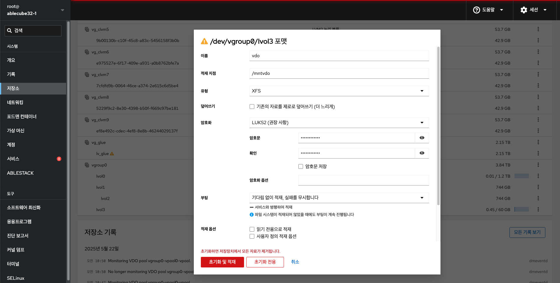

논리 볼륨을 포멧하려면 :

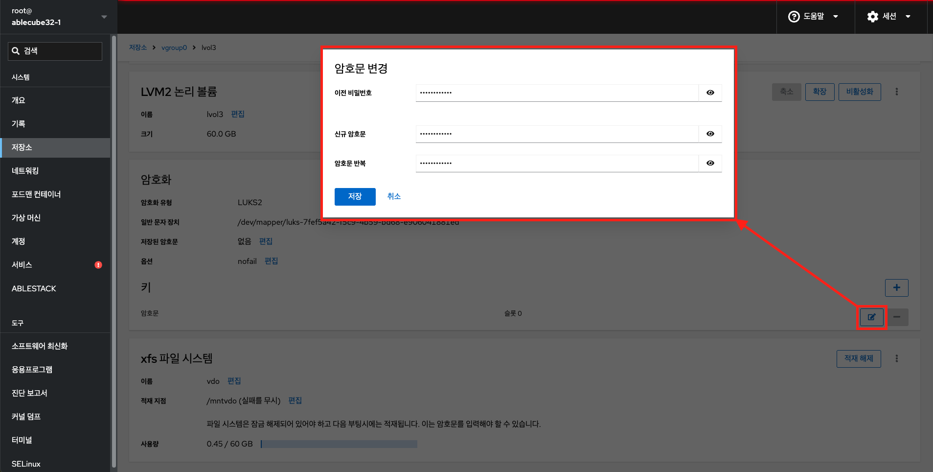

cube_storage19_webUI
  • 포멧 버튼을 클릭합니다.
cube_storage20_webUI
  • **이름**을 입력합니다.
      • 논리 볼륨
      • 파일 시스템 확장
      • 파일 시스템 축소
  • 덮어쓰기 옵션을 선택합니다.
  • 암호화 를 선택합니다.
  • 부팅 옵션을 선택합니다.
  • 적재 옵션 을 선택합니다.

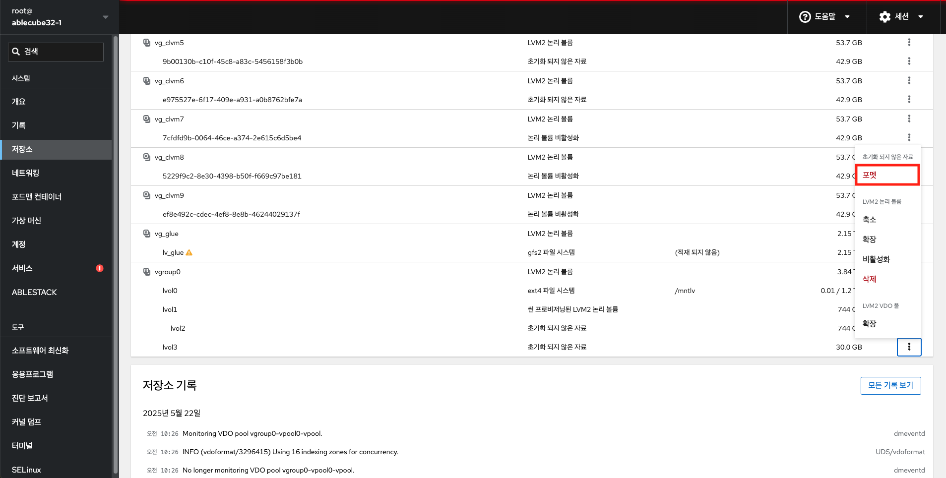

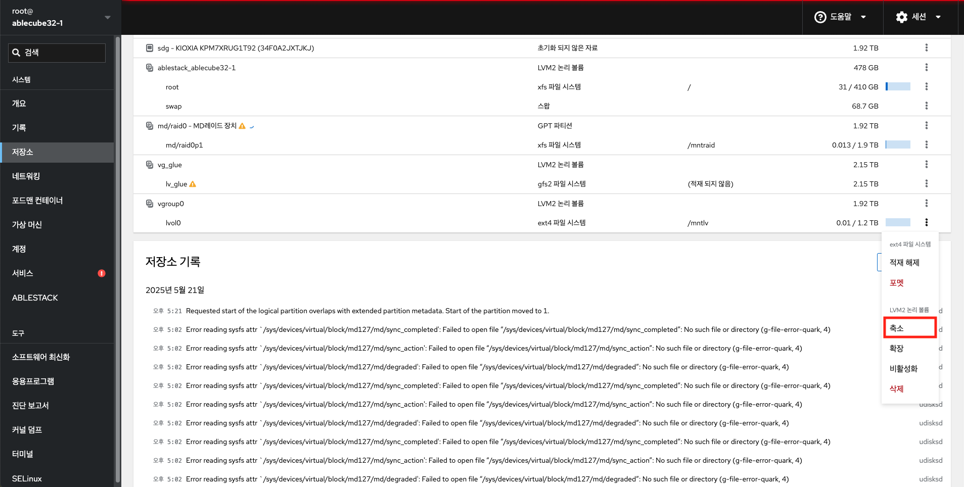

논리 볼륨 리사이즈
논리 볼륨의 크기를 조정할 수 있는지 여부는 사용 중인 파일 시스템에 따라 다릅니다. 대부분의 파일 시스템을 사용하면 중단 없이 온라인으로 볼륨을 확장(확대)할 수 있습니다.
또한 논리 볼륨에 축소를 지원하는 파일 시스템이 포함된 경우 논리 볼륨의 크기를 줄이거나 축소할 수 있습니다. 예를 들어 ext3/ext4 파일 시스템에서 사용할 수 있어야 합니다.
GFS2 또는 XFS 파일 시스템이 포함된 볼륨은 줄일 수 없습니다.

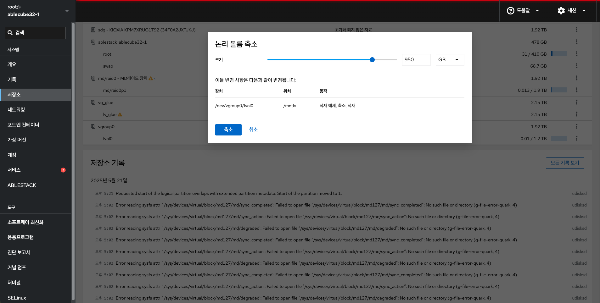

논리 볼륨을 축소하려면 :
cube_storage21_webUI
  • 축소 버튼을 클릭하여 논리 볼륨 축소 팝업을 호출합니다.
cube_storage22_webUI
  • 크기 를 변경합니다.
  • 축소 버튼을 클릭하여 논리 볼륨을 축소합니다.

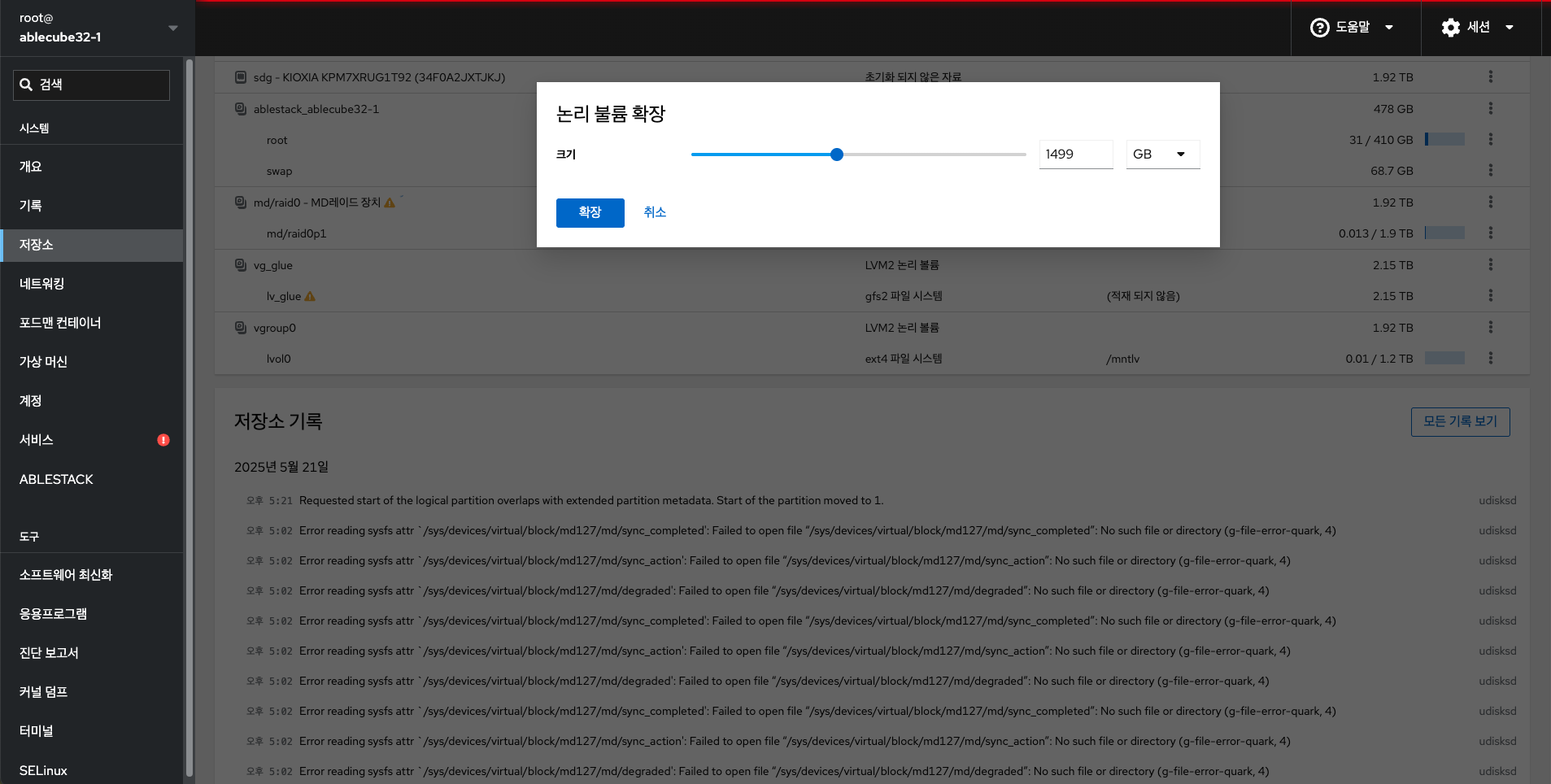

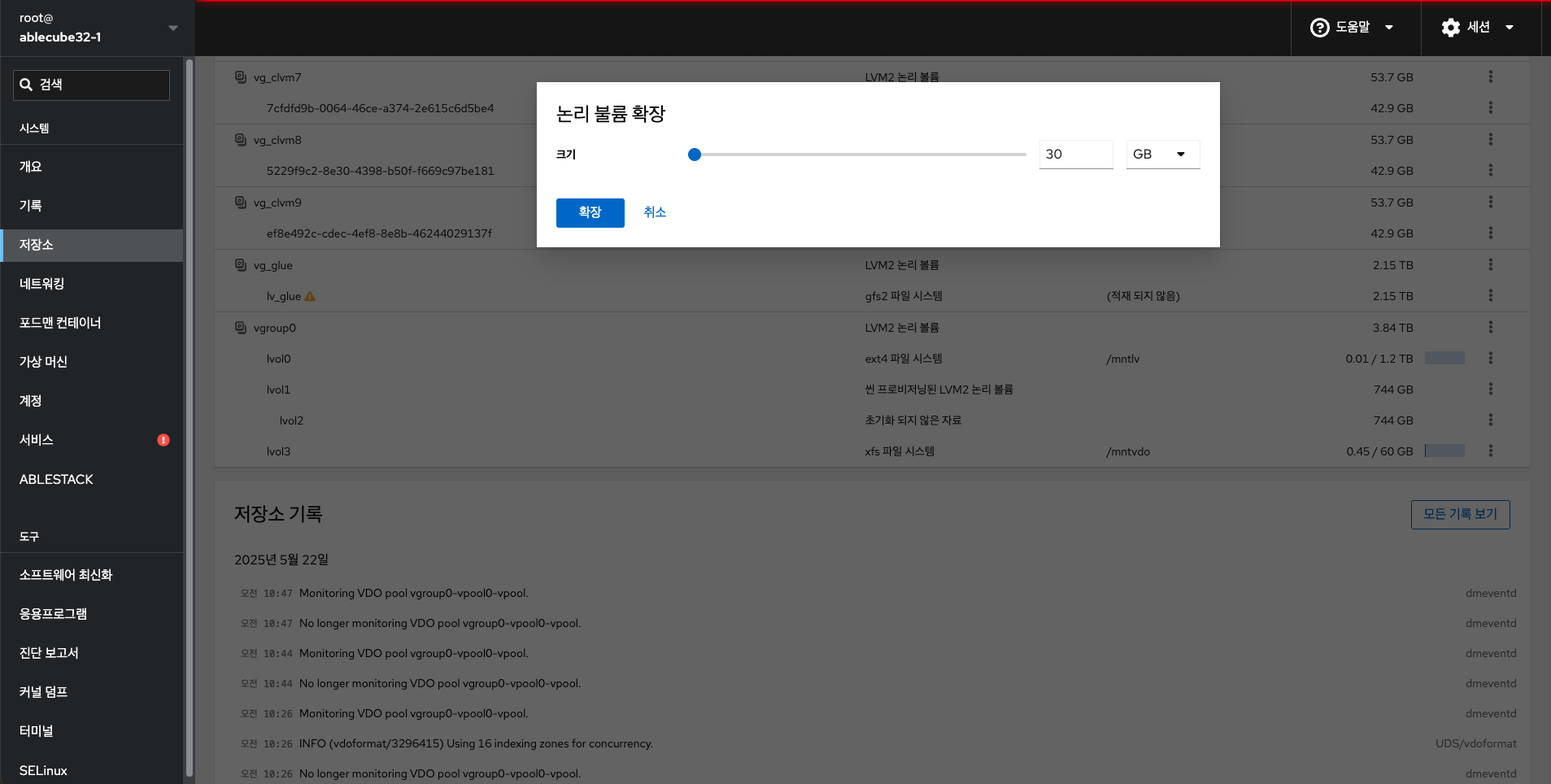

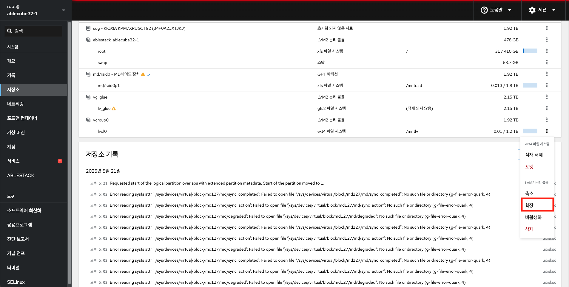

논리 볼륨을 확장하려면 :
cube_storage23_webUI
  • 확장 버튼을 클릭하여 논리 볼륨 확장 팝업을 호출합니다.
cube_storage24_webUI
  • 크기 를 변경합니다.
  • 확장 버튼을 클릭하여 논리 볼륨을 확장합니다.
thin 논리 볼륨 구성
씬 프로비저닝된 논리 볼륨을 사용하면 실제 논리 볼륨에 포함된 공간보다 지정된 애플리케이션 또는 서버에 더 많은 공간을 할당할 수 있습니다.
thin 논리 볼륨 Pool 을 생성하려면 :
cube_storage25_webUI
cube_storage26_webUI
  • 이름 을 입력합니다.
  • 목적 필드에 thin 프로비저닝된 볼륨을 위한 풀을 선택합니다.
  • 크기 를 입력합니다.
  • 생성 버튼을 클릭하여 thin 논리 볼륨 Pool 생성합니다.
씬 볼륨에 대한 풀이 생성되었으며 씬 볼륨을 추가할 수 있습니다.

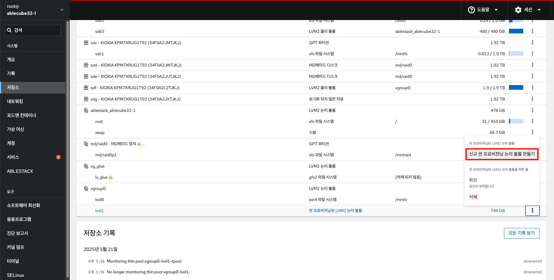

cube_storage27_webUI
  • 신규 씬 프로비저닝 논리 볼륨 만들기 버튼을 클릭합니다

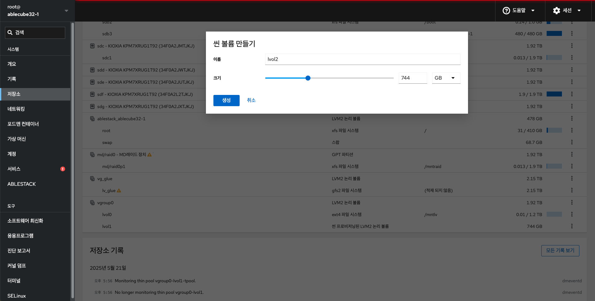

cube_storage28_webUI
  • 이름, 크기 설정 후 생성 버튼을 클릭합니다.

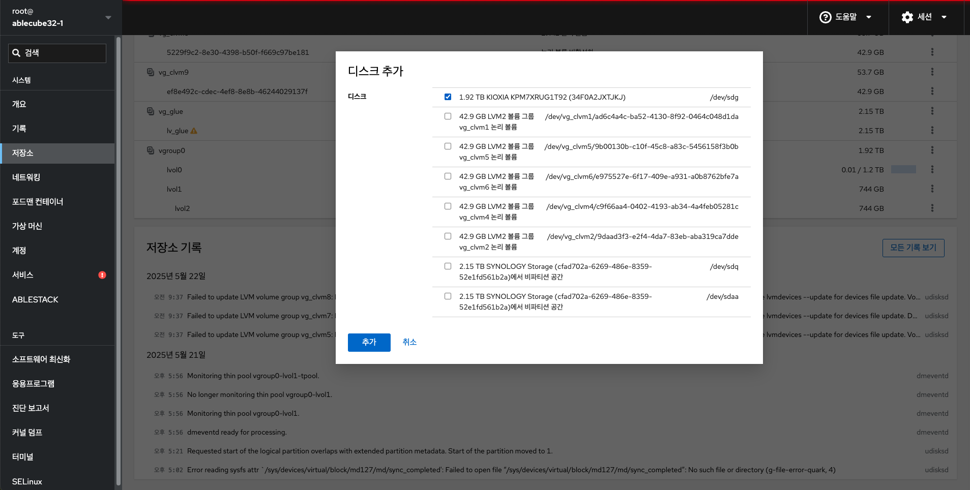

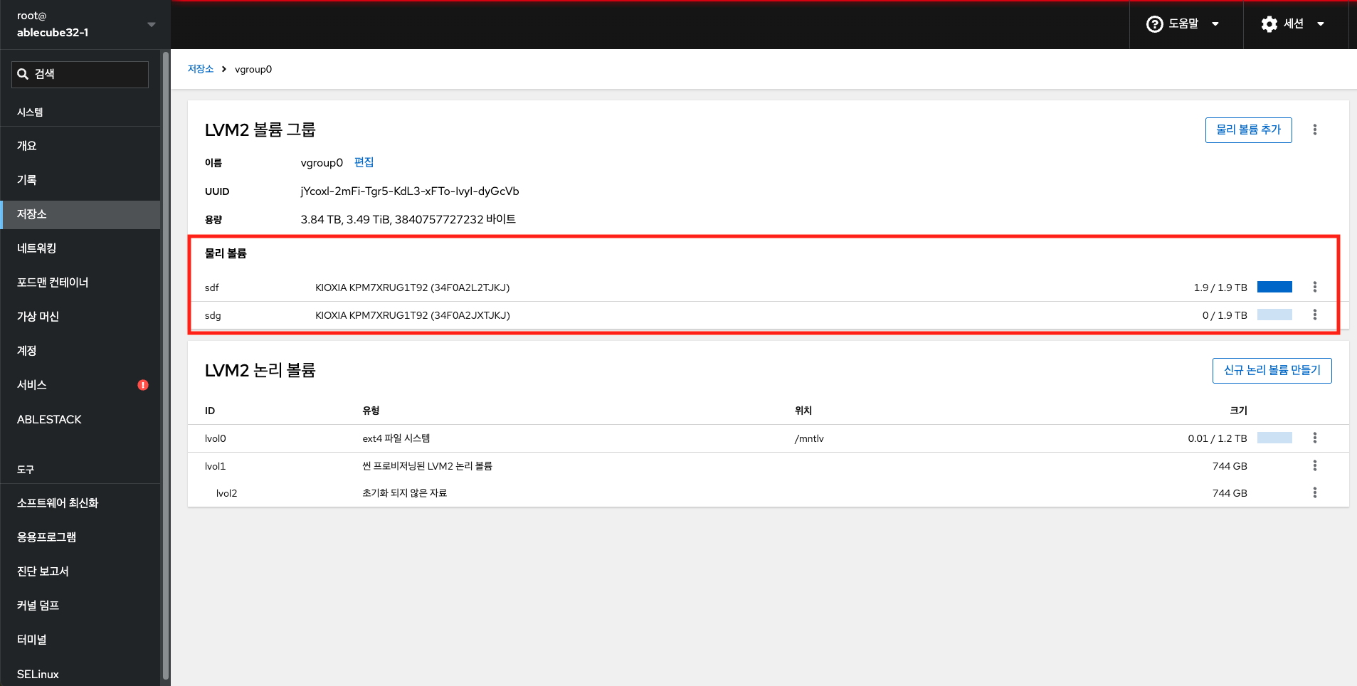

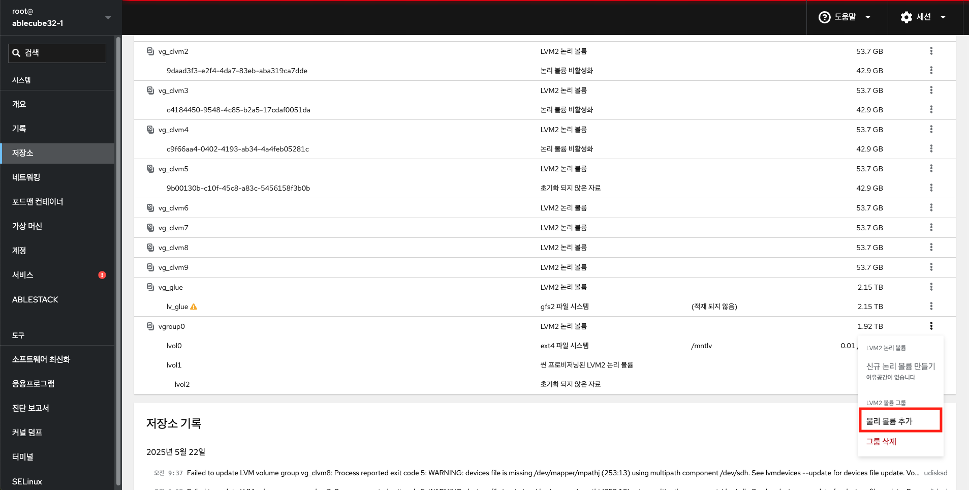

볼륨 그룹의 물리적 볼륨 추가
새로운 물리적 드라이브 또는 다른 유형의 볼륨을 기존 논리 볼륨에 추가, 변경할 수 있습니다.
볼륨 그룹에 물리적 볼륨을 추가하려면 :
cube_storage29_webUI
  • 물리 볼륨 추가 버튼을 클릭합니다.
cube_storage30_webUI
  • 디스크 추가 대화상자에서 추가할 디스크 목록을 선택합니다.
  • 추가 버튼을 클릭하여 물리 볼륨을 추가합니다.
cube_storage31_webUI
  • 추가된 물리 볼륨을 확인합니다.

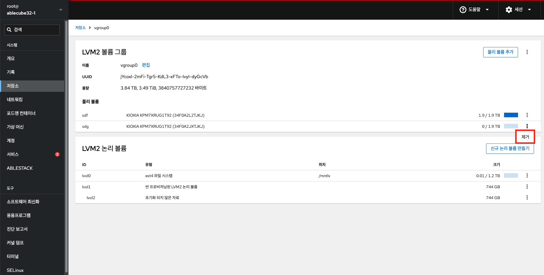

볼륨 그룹에 물리적 드라이브 삭제
논리 볼륨에 여러 물리적 드라이브가 포함된 경우 온라인에서 물리적 드라이브 중 하나를 제거할 수 있습니다. 시스템은 제거 프로세스 중에 제거할 드라이브의 모든 데이터를 다른 드라이브로 자동으로 이동합니다. 시간이 걸릴 수 있습니다. 또한 웹 콘솔은 물리적 드라이브를 제거할 공간이 충분한지 확인합니다.
볼륨 그룹의 물리적 드라이브를 삭제하려면 :
  • 저장소 섹션에서 수정하려는 볼륨 그룹 을 클릭하여 상세화면으로 이동합니다.
cube_storage31_1_webUI
  • 제거하려는 물리 볼륨의 제거 버튼을 클릭하여 제거합니다.

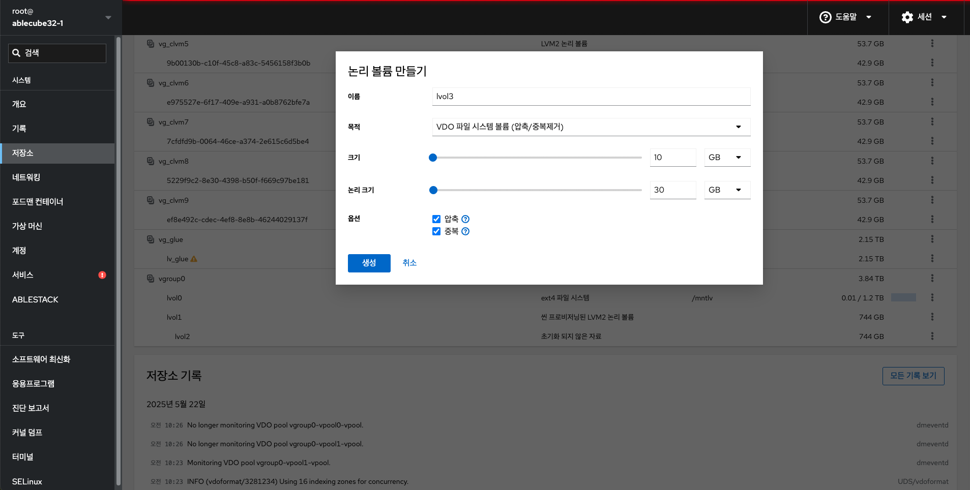

VDO(가상 데이터 최적화) 볼륨 관리
VDO는 다음과 같은 기술을 사용합니다.
  • 인라인으로 스토리지 공간 절약
  • 파일 압축
  • 중복 제거
  • 물리적 또는 논리적 스토리지가 제공하는 것보다 더 많은 가상 공간을 할당할 수 있습니다.
  • 확장을 통해 가상 스토리지를 확장할 수 있습니다.
VDO는 다양한 유형의 스토리지를 기반으로 생성할 수 있습니다.
  • LVM
  • 물리 볼륨
  • 소프트웨어 RAID
VDO 볼륨 생성
VDO 볼륨을 생성하려면 :
cube_storage32_webUI
  • 신규 논리 볼륨 만들기 버튼을 클릭합니다.
cube_storage3_1__webUI
  • 이름 을 입력합니다.
  • 목적 에 VDO 파일 시스템 볼륨 (압축/중복제거) 를 선택합니다.
  • 크기 를 선택합니다.
  • 논리 뷸룸 크기 를 선택합니다.
  • 논리 크기 표시줄에서 VDO 볼륨의 크기를 설정합니다. 10회 이상 확장할 수 있지만 VDO 볼륨을 생성하는 목적을 고려하십시오.
    • 활성 VM 또는 컨테이너 스토리지의 경우 볼륨 물리적 크기의 10배인 논리적 크기를 사용하십시오.
    • 개체 저장의 경우 볼륨 물리적 크기의 3배인 논리적 크기를 사용합니다.
  • 압축 옵션을 선택합니다.
    • 이 옵션을 사용하면 다양한 파일 형식을 효율적으로 줄일 수 있습니다.
  • 중복 옵션을 선택합니다.
    • 이 옵션은 중복 블록의 복사본을 여러 개 제거하여 스토리지 리소스 사용을 줄입니다. 자세한 내용은 VDO에서 중복 제거 사용 또는 사용 안 함을 참조하십시오.
  • 생성 버튼을 클릭합니다.
  • VDO 볼륨을 생성하는 프로세스가 성공하면 스토리지 섹션에서 새 VDO 볼륨을 보고 파일 시스템으로 포맷할 수 있습니다.

VDO 볼륨을 포멧하려면 :
cube_storage33_webUI
  • 포멧 버튼을 클릭합니다.
cube_storage33_1_webUI
  • 이름 을 입력합니다.
      • 논리 볼륨
      • 파일 시스템 확장
      • 파일 시스템 축소
  • 덮어쓰기 옵션을 선택합니다.
  • 암호화 옵션을 선택합니다.
  • 부팅 옵션을 선택합니다.
  • 적재 옵션 을 선택합니다.
  • 초기화 및 적재 버튼을 클릭하여 파티션을 생성합니다.
VDO 볼륨 확장
VDO 논리 볼륨을 확장하려면 :
cube_storage34_webUI
  • 논리 볼륨 확장 버튼을 클릭합니다.
cube_storage34_1_webUI
  • 크기 를 입력합니다.
VDO 풀을 확장하려면 :
cube_storage34_2_webUI
  • VDO 논리 볼륨 확장 버튼을 클릭합니다.
cube_storage34_3_webUI
  • 크기 를 입력합니다.
  • 확장 버튼을 클릭하여 VDO 풀 논리 볼륨을 확장합니다.

LUKS 암호 구성
LUKS 암호를 구성하려면 :
cube_storage35_webUI
  • 암호화 구성하려는 VDO의 포맷 버튼을 클릭합니다.
cube_storage35_1_webUI
  • 암호화 유형을 LUKS2로 선택합니다.
  • 암호문과 확인을 입력합니다.
  • 초기화 및 적재 버튼 을 클릭합니다.
LUKS 암호 변경
LUKS 암호를 변경하려면 :
cube_storage36_webUI
  • 저장소 세션에서 변경하려는 VDO를 클릭하여 상세페이지로 이동합니다.
cube_storage37_webUI
  • 암호문 변경 팝업에서 필드값을 입력하고 저장버튼을 클릭합니다.
