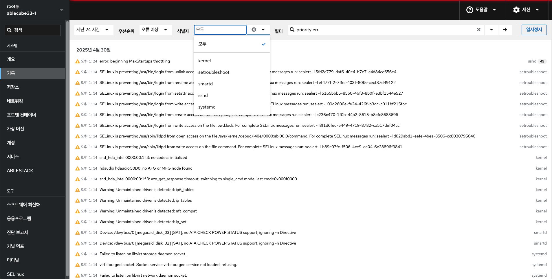

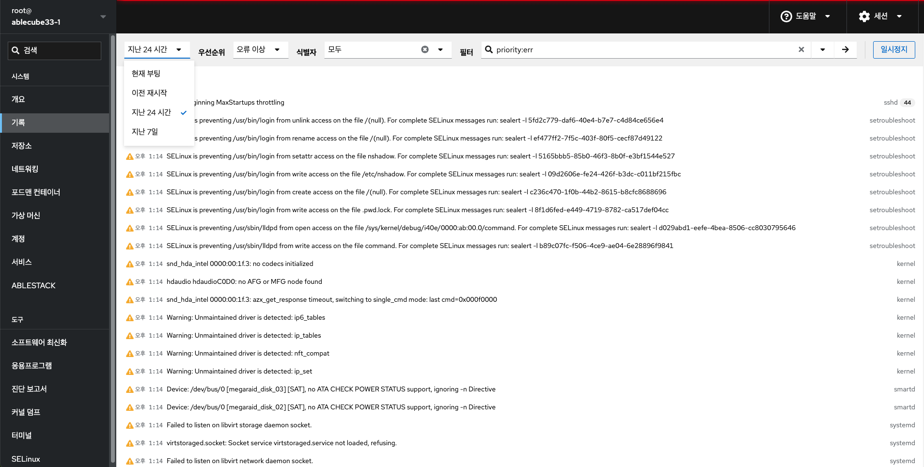

  • 웹 콘솔에서 최신 로그 항목을 기본적으로 표시됩니다. 특정 시간 범위로 필터링하려면 시간 드롭다운 메뉴를 클릭하고 원하는 옵션을 선택합니다. cube-log-filter1-webui
  • '오류 이상의 수준' 목록이 기본적으로 표시됩니다. 다른 '우선 순위'로 필터링하려면 드롭다운 메뉴를 클릭하고 선호하는 우선순위를 선택합니다. cube-log-filter2-webui
  • '모두' 식별자를 기본적으로 표시됩니다. 특정 '식별자'에 대한 로그를 필터링하려면 드롭다운 메뉴를 클릭하고 식별자를 선택합니다. cube-log-filter3-webui

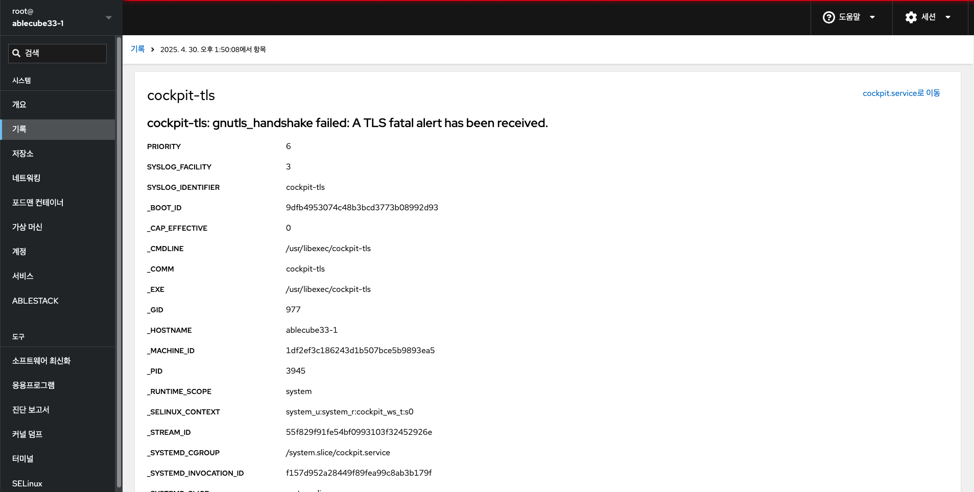

  • 상세 로그 정보를 확인하려면 로그 목록을 클릭하세요. cube-log2-webui

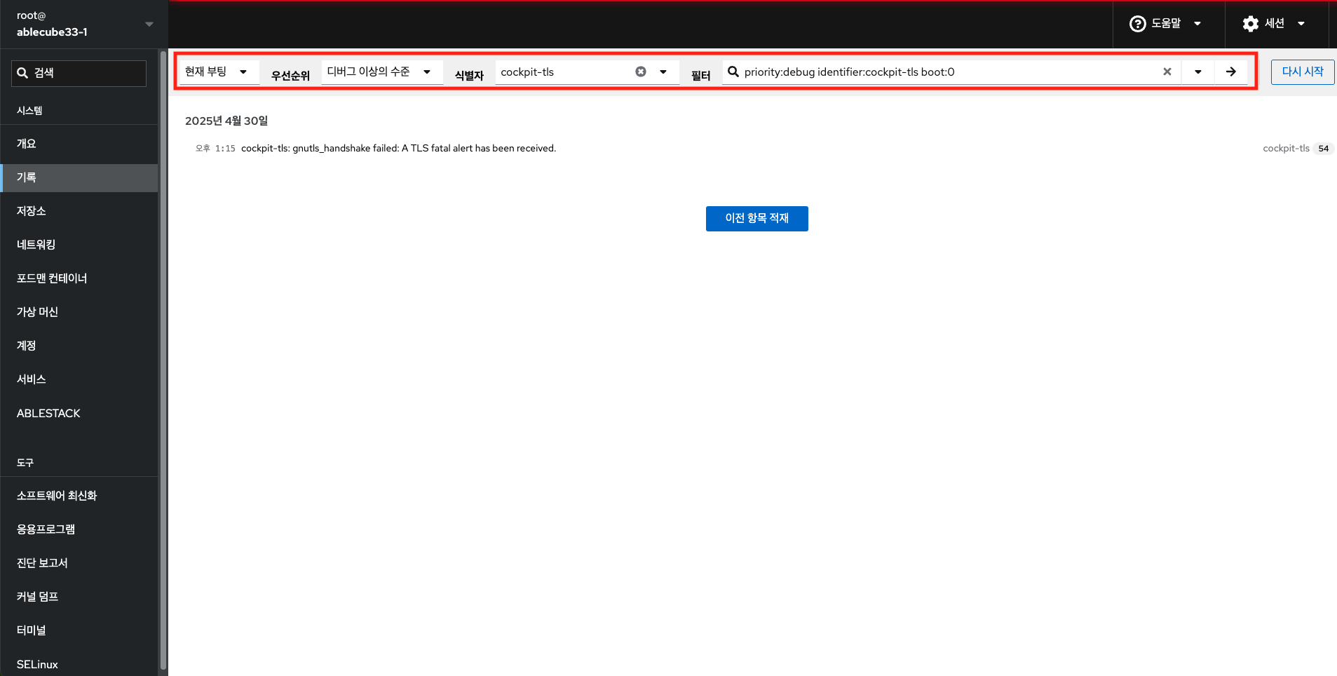

  • 'service' 가 'cockpit-tls' 이면서 'succeeded' 가 포함된 경우를 필터링합니다.
    • service:cockpit-tls boot:0 succeeded 검색필드에 입력
    • 결과 값을 확인합니다. cube-log-filter5-webui
