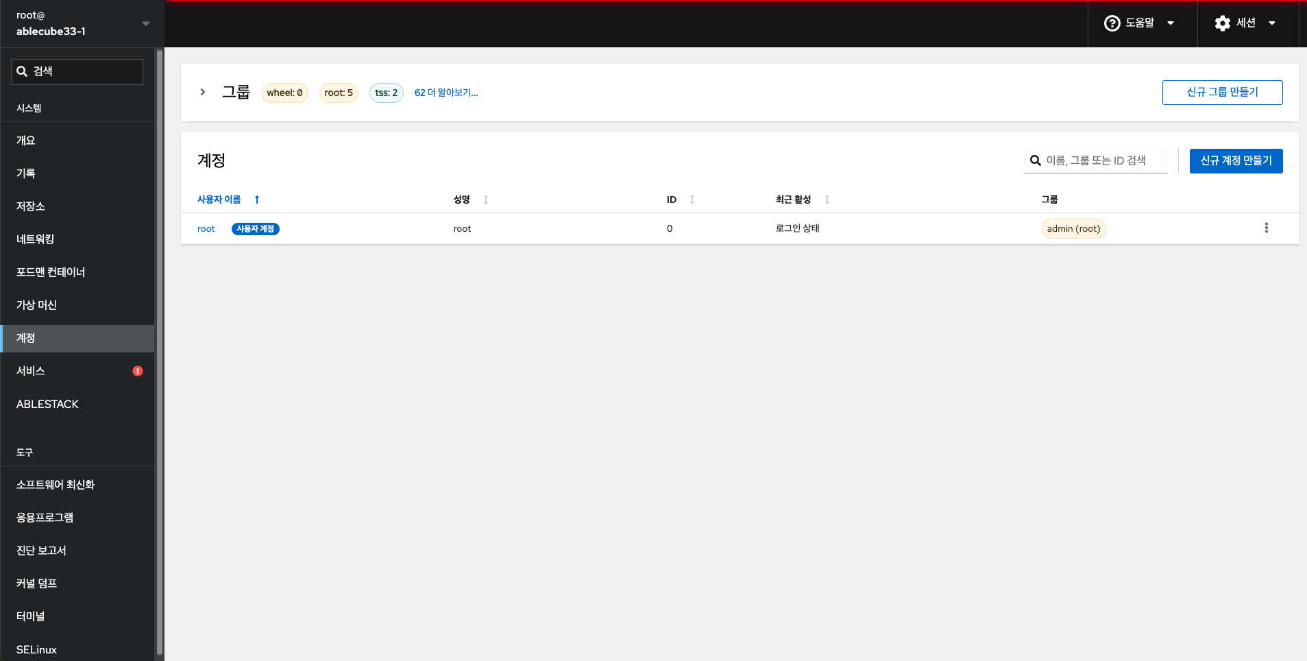

cube-account-list.png 관리자 권한이 할당된 계정으로 로그인 한 후 계정 메뉴에서 다음 작업을 수행할 수 있습니다.
  • 새 사용자 계정 추가 및 삭제
  • 계정 잠금
  • 사용자 세션 종료
  • 암호 설정 및 강제 변경
  • 승인된 공개 SSH 키 추가
관리 권한이 없는 사용자 계정의 경우 해당 계정에 대한 암호 설정 및 SSH 키 추가 작업만 수행할 수 있습니다.

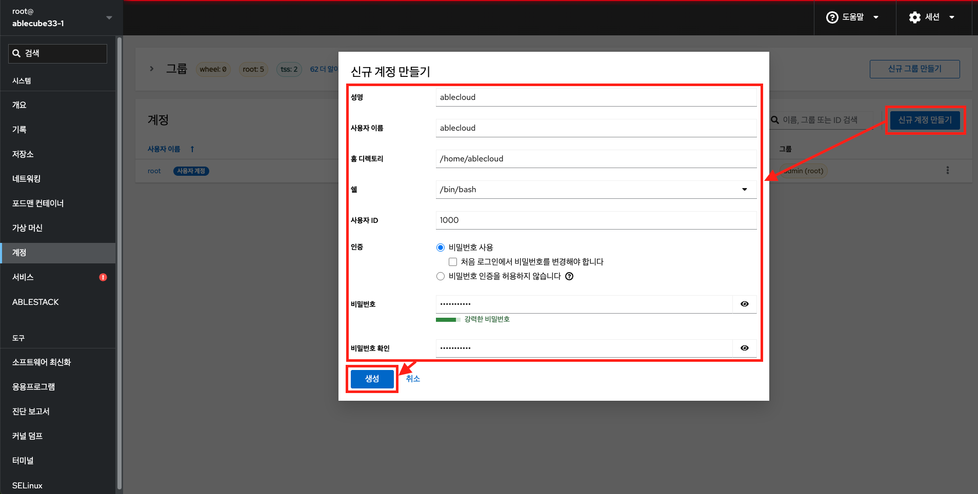

새 계정 추가
시스템에 사용자 계정을 추가하고 계정에 대한 관리 권한을 설정합니다.
관리 권한을 가진 새 계정을 추가하려면 : cube-account-add-btn.png
  1. 관리자 권한으로 Cube의 웹 콘솔에 로그인합니다.
  2. 계정 메뉴를 클릭합니다.
  3. 새 계정을 만들기 버튼을 클릭합니다.
  4. 성명과 사용자 이름을 입력합니다.
    • 성명 항목에 입력된 문자는 사용자 이름 항목에 자동으로 입력됩니다.
  5. 암호 항목에 암호를 입력하면 확인 항목에 암호가 올바른지 확인을 위해 다시 입력합니다.
    • 필드 아래에 있는 색상 막대는 입력한 비밀번호의 보안 수준을 보여 주므로 취약한 비밀번호로 사용자를 생성 할 수 없습니다.
  6. 생성 버튼을 클릭합니다.

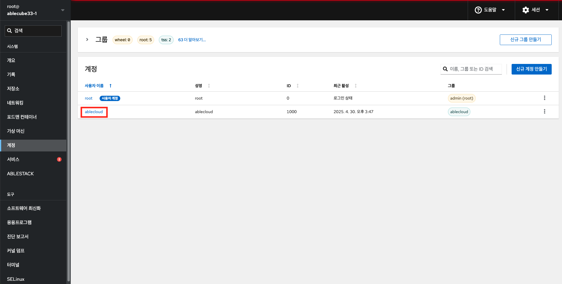

  7. 새로 생성된 계정을 클릭합니다.

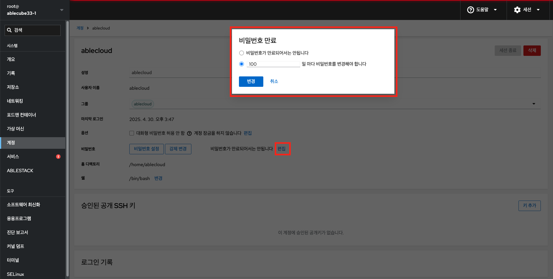

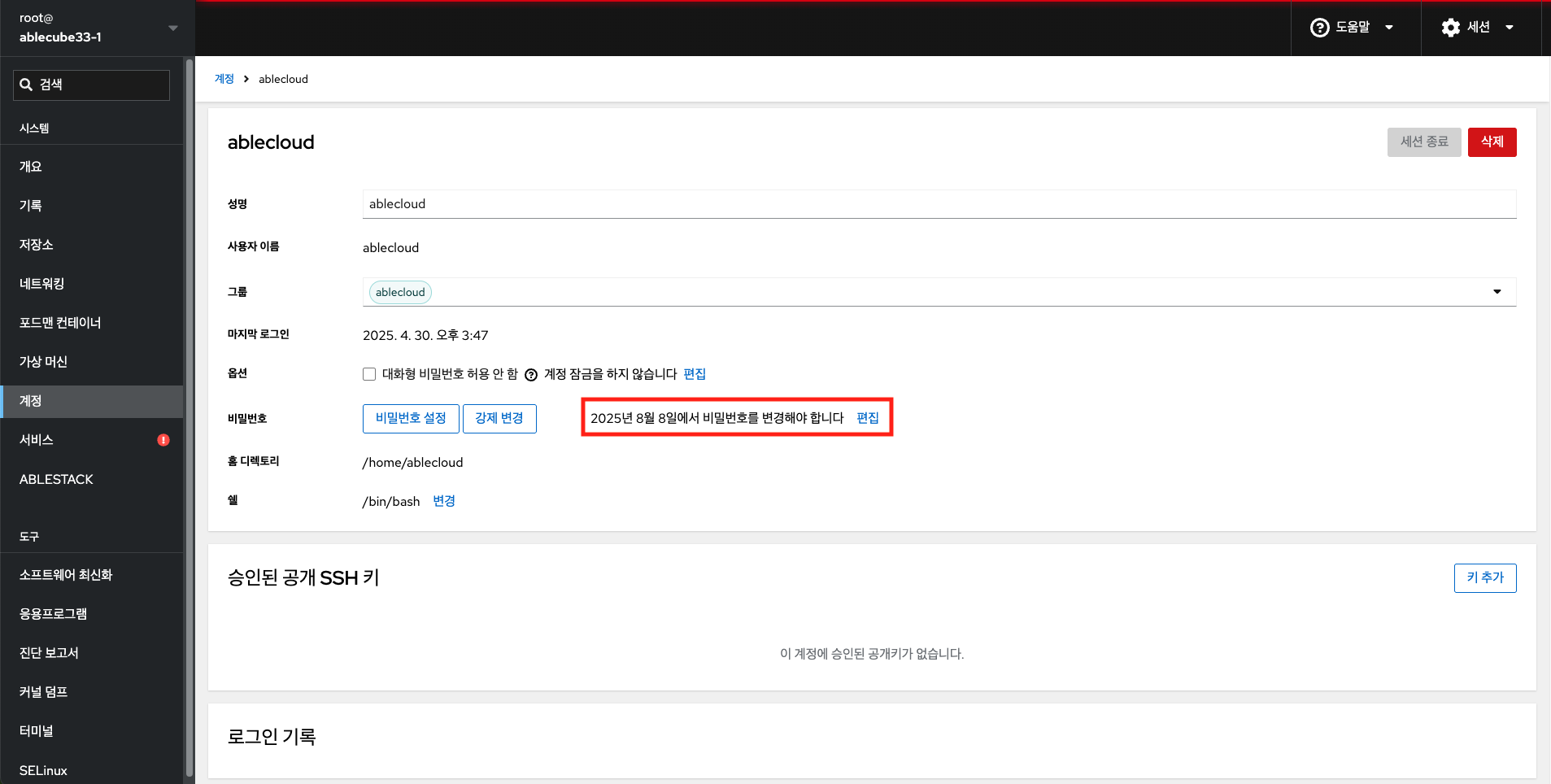

비밀번호 만료 설정
기본적으로 사용자 계정은 암호가 만료되지 않도록 설정되어 있습니다. 정의된 날짜 후에 만료되도록 시스템 암호를 설정할 수 있습니다. 암호가 만료되면 다음 로그인 시도에서 암호를 변경하라는 메시지가 표시됩니다.
비밀번호 만료 설정하려면 : cube-account-select-btn.png
  1. 계정 메뉴를 클릭합니다.
  3. 사용자 계정 설정에서 비밀번호가 만료되어서는 안됩니다 편집 버튼을 클릭합니다.
  4. 암호 만료 화면에서 _____일 마다 비밀번호를 변경해야 합니다 버튼을 선택하고, 암호가 만료되는 일 수를 나타내는 양의 정수를 입력합니다.
  5. 변경 버튼을 클릭합니다.
비밀번호 만료 적용한 경우 Cube의 웹 콘솔에서 계정 메뉴에 사용자를 선택하면 만료 날짜가 포함된 링크가 표시됩니다.

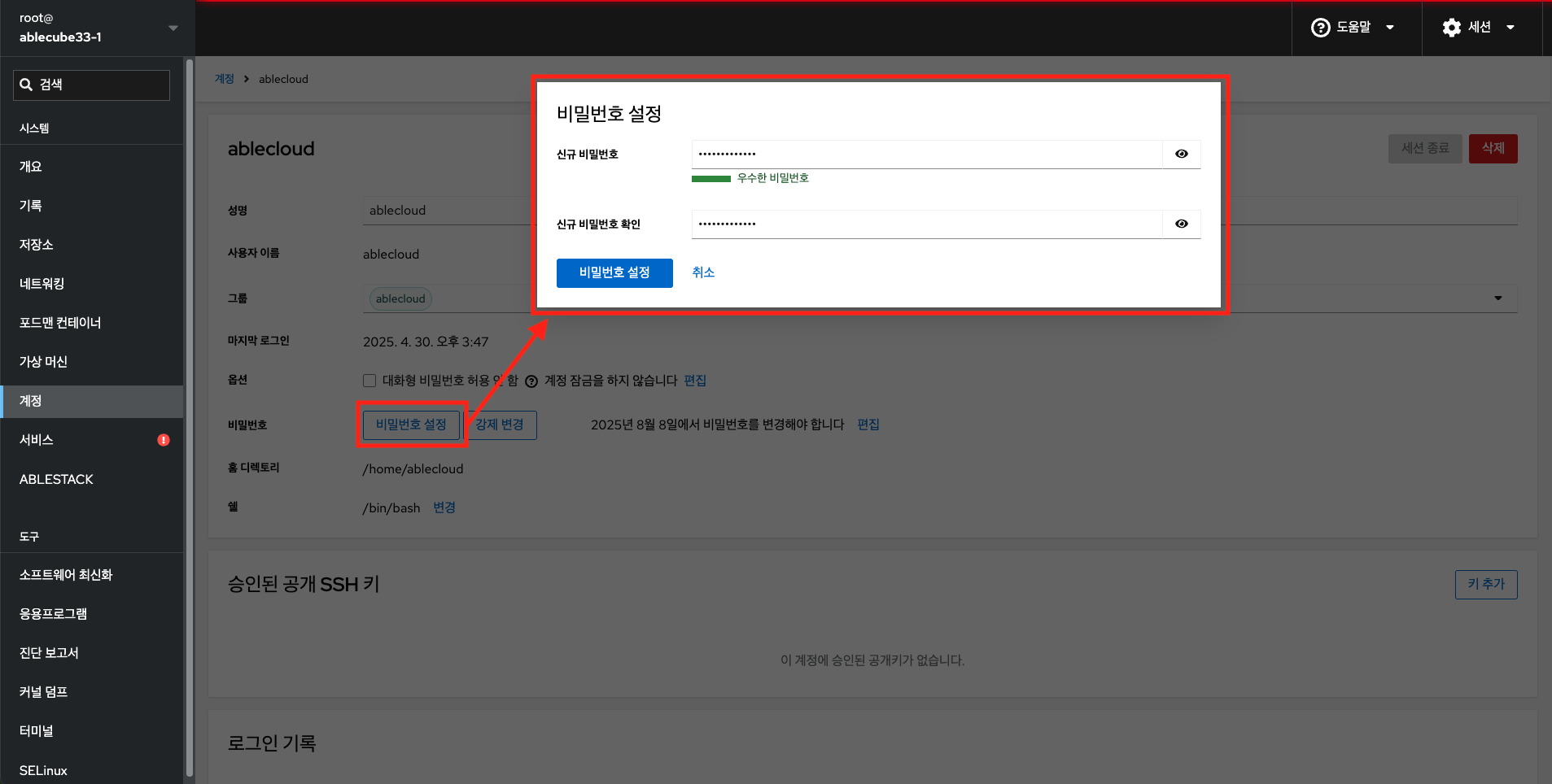

비밀번호 변경은 해당 사용자의 비밀번호를 변경하는 것을 의미합니다. 계정의 비밀번호를 Cube UI에서 간편하게 변경 가능합니다.
비밀번호 변경 하려면 : cube-account-passwd-edit.png
  1. 계정 메뉴를 클릭합니다.
  2. 비밀번호 변경할 사용자 계정을 클릭합니다.
  3. 비밀번호 변경 버튼을 클릭합니다.

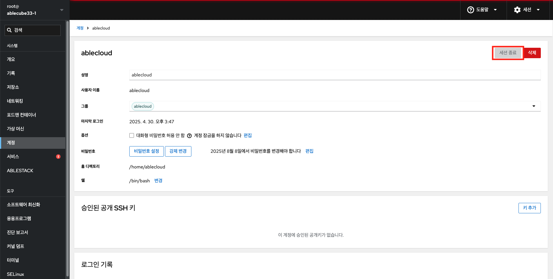

사용자 세션 종료
사용자는 시스템에 로그인 할 때 사용자 세션을 생성합니다. 사용자 세션 종료는 시스템에서 사용자를 로그아웃하는 것을 의미합니다. 구성 변경에 민감한 관리 작업(예 : 시스템 업그레이드)을 수행해야하는 경우 유용할 수 있습니다.
Cube의 웹 콘솔의 각 사용자 계정에서 현재 사용중인 웹 콘솔 세션을 제외한 계정에 대한 모든 세션을 종료 할 수 있습니다. 이것은 시스템에 대한 액세스를 잃어버리는 것을 방지합니다.
사용자 세션 종료하려면 : cube-account-password.png
  1. 계정 메뉴를 클릭합니다.
  2. 세션을 종료할 사용자 계정을 클릭합니다.
  3. 세션 종료 버튼을 클릭합니다.
    • 세션 종료 버튼이 비활성화 되어 있으면 사용자가 시스템에 로그인 되어 있지 않은 것입니다.

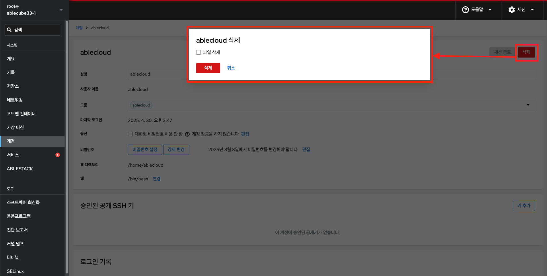

사용자 삭제
사용자 삭제는 시스템에서 사용자를 삭제하는 것을 의미합니다. 불필요한 계정을 Cube UI에서 간편하게 삭제가능합니다.
사용자 삭제 하려면 : cube-account-delete.png
  1. 계정 메뉴를 클릭합니다.
  2. 삭제할 사용자 계정을 클릭합니다.
  3. 삭제 버튼을 클릭합니다.
    • 삭제된 계정은 영구히 삭제 됩니다.
