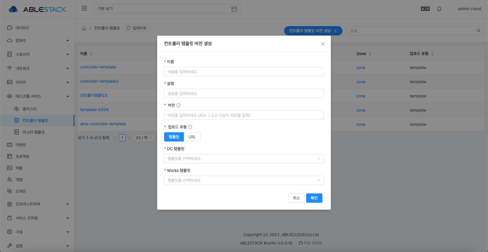

컨트롤러 템플릿 생성
Works 컨트롤러 템플릿 생성1
Works 컨트롤러 템플릿 생성2
  • 이름 입력창에는 컨트롤러 템플릿 이름을 입력 합니다.
  • 설명 입력창에는 컨트롤러 템플릿 설명을 입력 합니다.
  • 버전 입력창에는 컨트롤러 템플릿 버전을 입력 합니다.
  • 업로드 유형 선택창에서는 템플릿 또는 URL 을 선택 합니다.
    • 템플릿 선택은 기존에 Mold 에 등록된 템플릿에서 컨트롤러 템플릿을 선택 할 수 있습니다.
      • DC 템플릿 선택창에서는 Mold 에서 등록된 DC 용 템플릿을 선택 할 수 있습니다.
      • Works 템플릿 선택창에서는 Mold 에서 등록된 Works 용 템플릿을 선택 할 수 있습니다.
    • URL 선택은 웹에서 컨트롤러 템플릿을 다운로드 하여 등록 할 수 있습니다.
      • Zone 선택은 Mold 인프라스트럭쳐에서 구성된 Zone 을 선택 할 수 있습니다.
      • 하이퍼바이저 선택은 Mold 인프라스트럭쳐에서 구성된 Zone 의 하이퍼 바이저를 선택 할 수 있습니다.
      • 형식 등록 하는 템플릿의 형식을 선택 할 수 있습니다.
      • DC VM 템플릿 업로드 URL 입력창에는 DC 용 템플릿 다운로드 URL 을 입력 할 수 있습니다.
      • DC VM OS 유형 선택창은 DC 용 템플릿의 OS 타입을 선택 할 수 있습니다.
      • Works VM 템플릿 업로드 URL 입력창에는 Works 용 템플릿 다운로드 URL 을 입력 할 수 있습니다.
      • Works VM OS 유형 선택창은 Works 용 템플릿의 OS 타입을 선택 할 수 있습니다.
  • 입력 및 선택 항목을 확인 후 에 다음 버튼을 클릭하여 컨트롤러 템플릿을 등록 합니다.

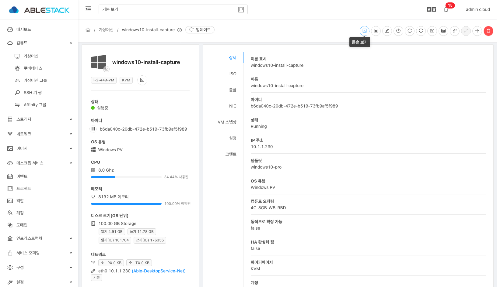

  1. Mold 에서 생성된 Master Template 용 가상머신 상세 정보화면에서 콘솔 보기 버튼을 클릭하여, 해당 가상머신의 콘솔 화면으로 이동합니다.
    install-guide-works-windows10-os-install-guide-01
    install-guide-works-windows10-os-install-guide-02

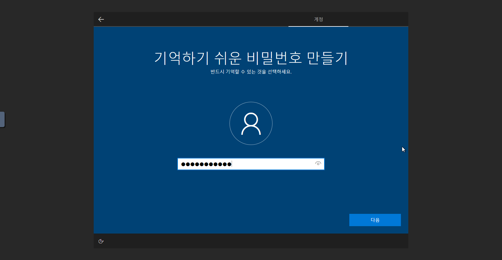

install-guide-works-windows10-os-install-guide-31 7. 비밀번호 를 설정한 후에 다음 버튼을 클릭 합니다.
install-guide-works-windows10-os-install-guide-32 8. 비밀번호 를 한번더 입력 후 다음 버튼을 클릭 합니다.

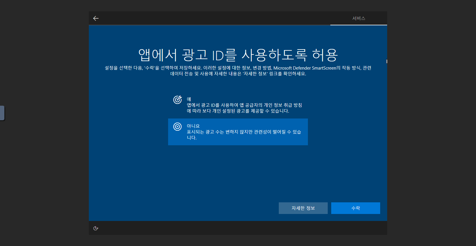

install-guide-works-windows10-os-install-guide-33 9. 보안 질문 작성 3단계를 진행 합니다.
install-guide-works-windows10-os-install-guide-34 install-guide-works-windows10-os-install-guide-35 install-guide-works-windows10-os-install-guide-36 install-guide-works-windows10-os-install-guide-37 install-guide-works-windows10-os-install-guide-38 install-guide-works-windows10-os-install-guide-39 10. 기타 설정 진행을 진행 합니다.
Works 의 데스크탑 가상머신은 Activity Domain Service 를 이용하여 중앙 통제를 합니다. 위 설정값은 추후에 변경이 될수도 있습니다.
install-guide-works-windows10-os-install-guide-40 install-guide-works-windows10-os-install-guide-41 install-guide-works-windows10-os-install-guide-42 install-guide-works-windows10-os-install-guide-43 install-guide-works-windows10-os-install-guide-44 install-guide-works-windows10-os-install-guide-45 11. Windows 10 설정 완료.

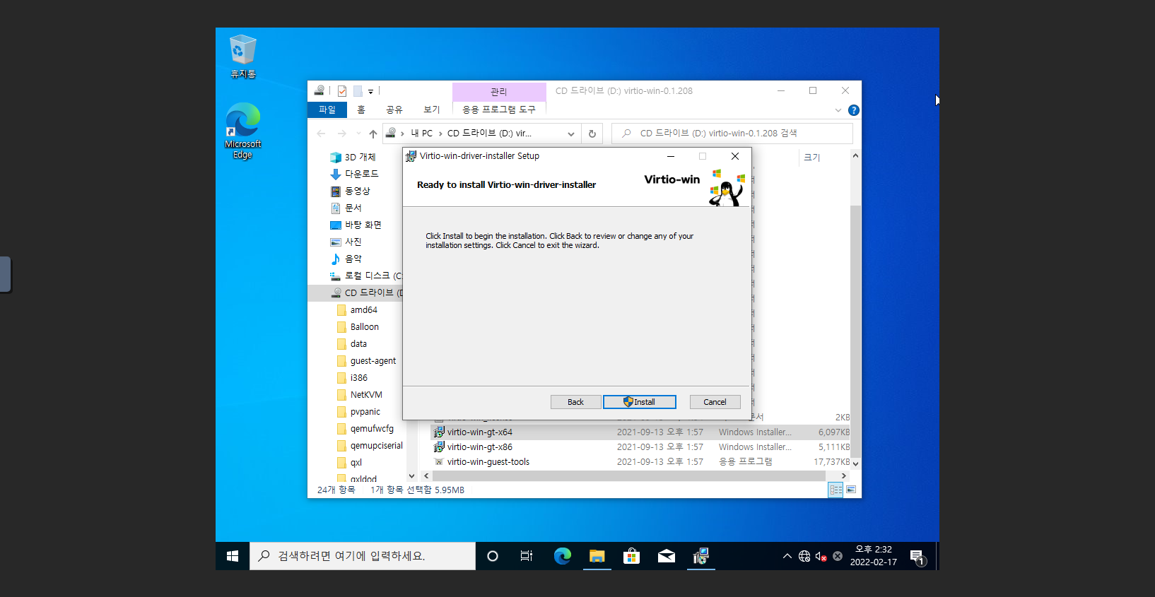

Windows 10 디바이스 설정을 위한 Agent 설치
Windows 10 OS 설치 완료 후 디바이스의 설정을 위해 Agent 설치를 진행합니다.
install-guide-works-windows10-os-install-guide-46 1. Windows 10 설치 ISO 분리 후 virtio-win-0.1.208 ISO 연결
install-guide-works-windows10-os-install-guide-47 2. D: 드라이브 폴더로 이동 후 virtio-win-gt-x64 실행 파일을 실행 합니다.
install-guide-works-windows10-os-install-guide-48 3. Next 버튼을 클릭 합니다.
install-guide-works-windows10-os-install-guide-49 4. Virtio-win-driver-installer 라이센스 정보 확인 후 I accept the terms in the License Agreement 체크 후 Next 버튼을 클릭 합니다.
install-guide-works-windows10-os-install-guide-50 5. 설치 리스트를 확인 후에 Next 버튼을 클릭 합니다.
install-guide-works-windows10-os-install-guide-51 install-guide-works-windows10-os-install-guide-52 install-guide-works-windows10-os-install-guide-53 6. Install 버튼을 클릭 후 설치 확인창에서 버튼을 클릭하여 Agent 를 설치합니다.
install-guide-works-windows10-os-install-guide-54 7. 설치 중 나오는 소프트웨어 신뢰하는 확인 창에서는 설치 버튼을 클릭 합니다.
install-guide-works-windows10-os-install-guide-55 install-guide-works-windows10-os-install-guide-56 8. Virtio 설치 완료 및 제어판 > 하드웨어 및 소리 > 장치관리자 에서 설치 결과를 확인 합니다.
Agent 가 정상적으로 설치 완료되면 위 그림과 같이 모든 디바이스의 상태값이 정상적으로 보입니다.

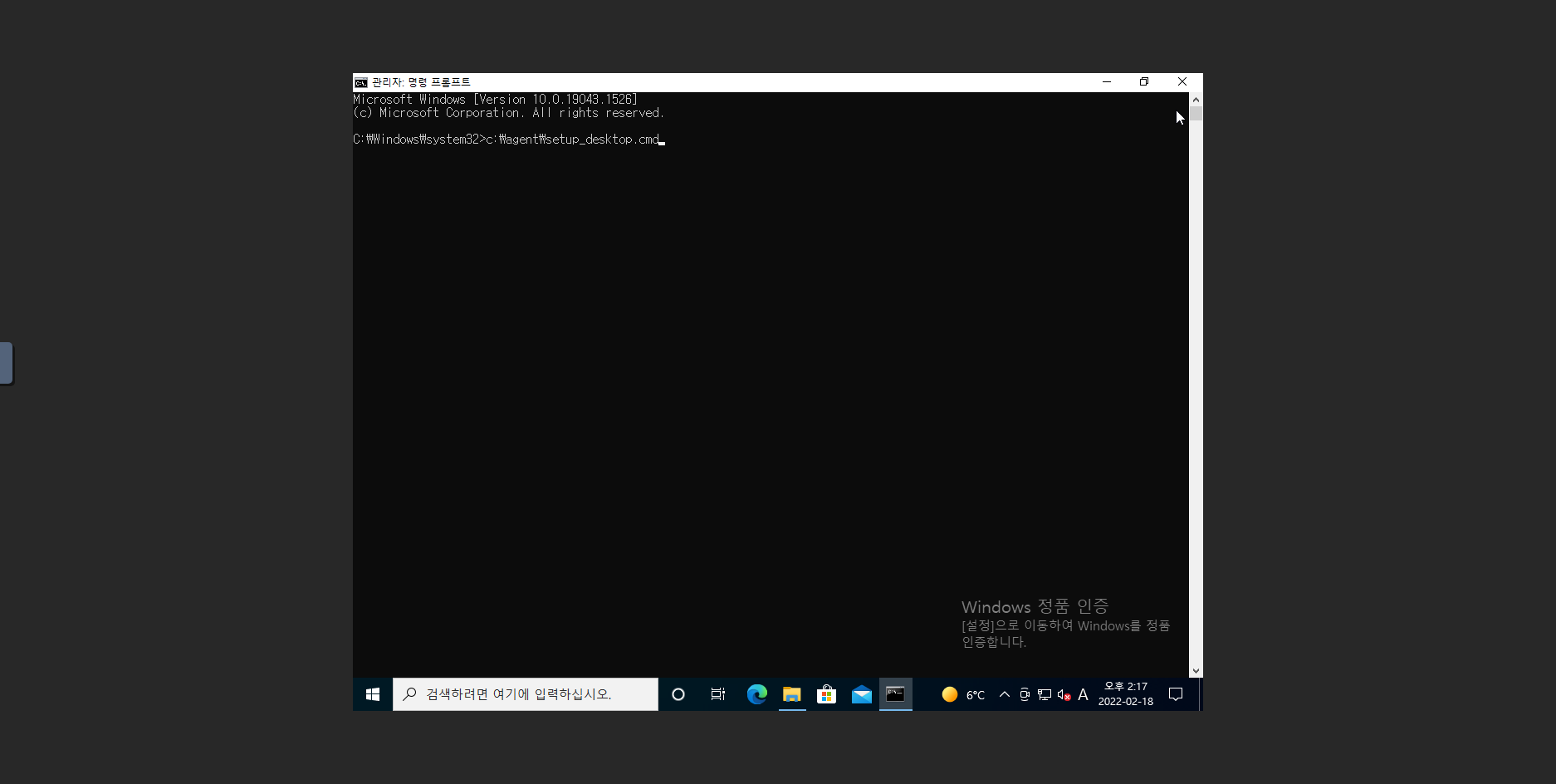

Works Agent 설치
Works에서 데스크탑 가상머신을 생성하기 위해서는 Works Agent 를 설치해야 하며 그 절차에 대하여 설명하고 있습니다.
  • 데스크탑 가상머신에 동일 프로그램을 설치해야할 필요가 있으면 현재 단계 진행 전에 설치를 진행 하셔야 합니다.
  • 윈도우 업데이트 진행 역시 Works Agent 설치 전에 진행 하셔야 합니다.
install-guide-works-windows10-os-install-guide-57 1. Works Agent ISO 연결
install-guide-works-windows10-os-install-guide-58 2. D: 에 있는 설치파일 CloudbaseInitSetup_1_1_2_x64 파일을 더블 클릭하여 Cloudbase-Init 을 설치 진행합니다.
install-guide-works-windows10-os-install-guide-59 3. Next 버튼을 클릭합니다.
install-guide-works-windows10-os-install-guide-60 4. Cloudbase-Init 라이센스 정보를 확인 후 I accept the terms in the License Agreement 체크 후 Next 버튼을 클릭 합니다.
install-guide-works-windows10-os-install-guide-61 5. 설치 경로 및 설치 프로그램 확인 후 Next 버튼을 클릭 합니다.
install-guide-works-windows10-os-install-guide-62 6. 입력정보 확인 후 Next 버튼을 클릭 합니다.
install-guide-works-windows10-os-install-guide-63 7. Install 버튼을 클릭하여 설치를 진행 합니다.
install-guide-works-windows10-os-install-guide-64 8. 디바이스 변경 확인 창에서 버튼을 클릭 합니다.
install-guide-works-windows10-os-install-guide-65 9. 설치 진행
install-guide-works-windows10-os-install-guide-66 10. 다른 체크박스는 체크 하지 않고 Finish 버튼을 클릭 합니다.
체크박스를 체크하고 완료를 하면 Agent 가 정상적으로 설치가 완료 되지 않습니다.
install-guide-works-windows10-os-install-guide-67 install-guide-works-windows10-os-install-guide-68 install-guide-works-windows10-os-install-guide-69 install-guide-works-windows10-os-install-guide-70 install-guide-works-windows10-os-install-guide-71 11. D:\conf-server 위치에 있는 cloudbase-init.conf, cloudbase-init-unattend.conf 2개의 파일을 C:\Program Files\Cloudbase Solutions\Cloudbase-Init\conf 위치에 복사 합니다.

install-guide-works-windows10-os-install-guide-81 15. 볼륨으로 템플릿 생성 을 진행 합니다.
- **이름** : 템플릿 이름을 입력 합니다.
- **설명** : 템플릿 설명을 입력 합니다.
- **OS 유형** : 템플릿 OS 유형을 선택합니다. 해당 부분에서는 **Windows PV** 를 선택 합니다.
- **공개** : 공개를 선택을 합니다.
- **추천** : 추천을 선택을 합니다.
- **동적으로 확장 가능** : 동적으로 확장 가능 선택을 하지 않습니다.
- **HVM** : HVM 을 선택 하지 않습니다.
- **비밀번호 관리 사용** : 비밀번호 관리 사용을 선택 하지 않습니다.
- 입력 및 선택 상황을 확인 후에 **다음** 버튼을 클릭 합니다.
  1. 템플릿 생성이 완료가 되면 Works Admin Portal 에서 워크스페이스 생성을 진행하시면 됩니다.
