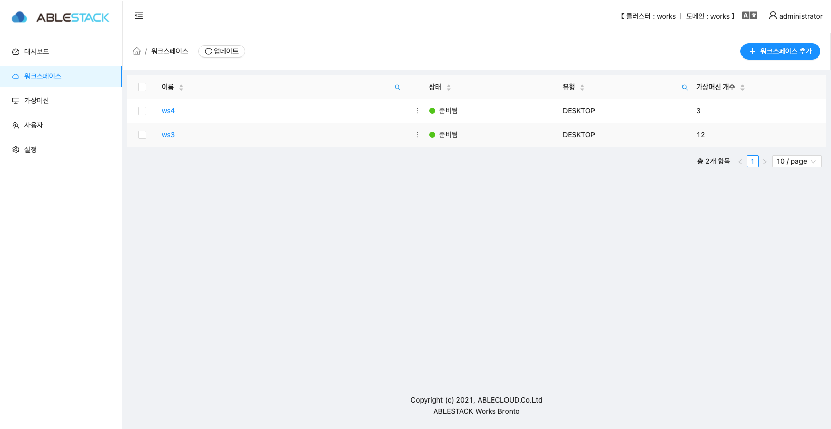

워크스페이스 리스트¶
해당 데스크톱 클러스터에서 생성된 워크스페이스 리스트를 확인 할 수 있습니다.
- 이름 : 워크스페이스 이름 정보를 보여 줍니다.
- 상태 : 워크스페이스의 상태 정보를 보여 줍니다.
- 유형 : 워크스페이스의 유형 정보를 보여 줍니다.
- 가상머신 개수 : 워크스페이에 생성된 데스크톱 수량을 보여줍니다.
대시보드의 각 정보를 클릭하면 상세 정보 페이지로 이동합니다.
- 워크스페이스 추가 : 새로운 워크스페이스를 생성할 경우 해당 버튼을 클릭 합니다. 해당 버튼을 클릭하면 워크스페이스를 추가 할 수 있는 모달 창이 열립니다.
