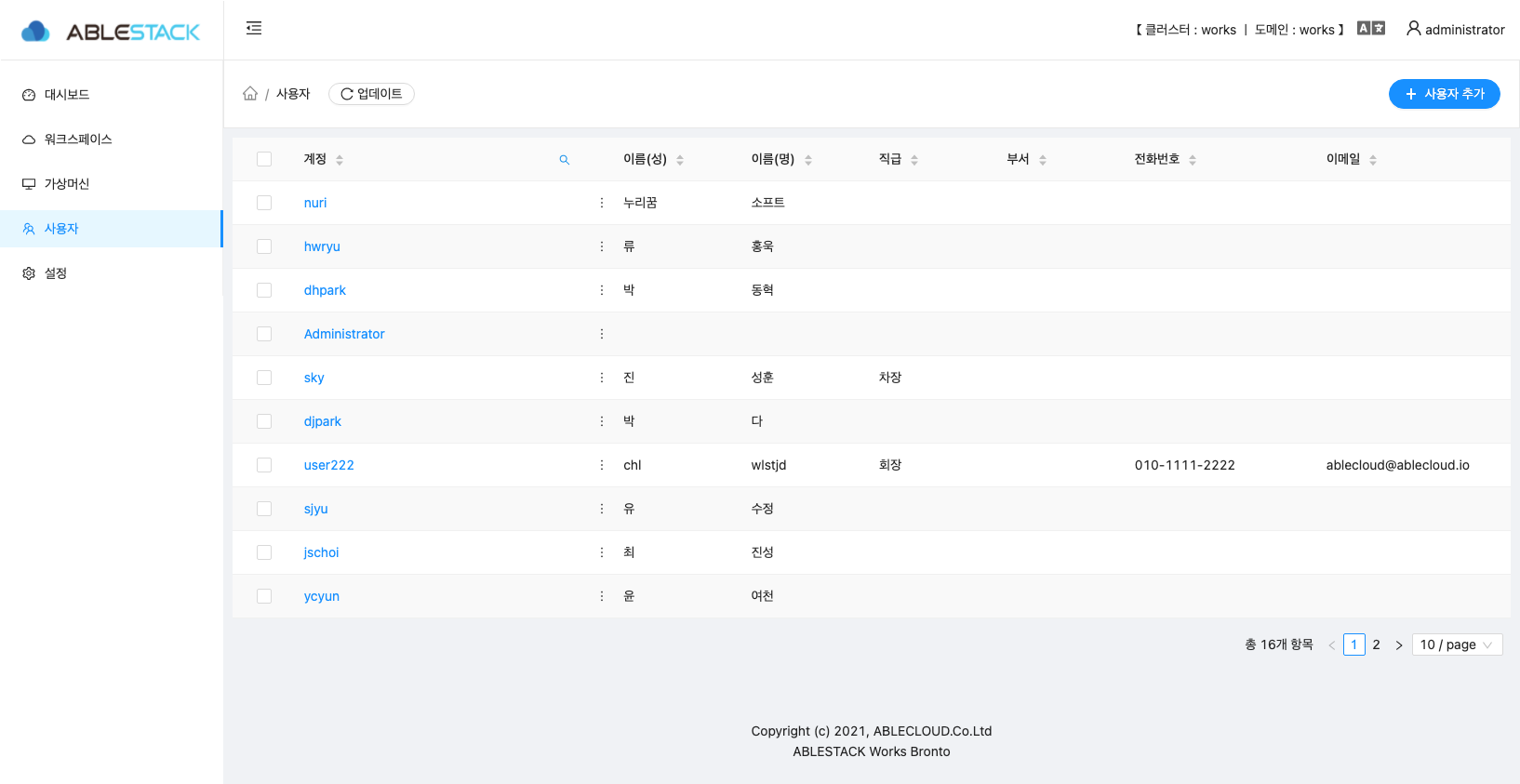

사용자 리스트
해당 데스크톱 클러스터에서 생성된 사용자 리스트를 확인 할 수 있습니다. - 계정 : 사용자 계정의 정보를 보여 줍니다.
- 이름(성) : 사용자 계정의 이름(성) 정보를 보여 줍니다.
- 이름(명) : 사용자 계정의 이름(명) 정보를 보여 줍니다. - 직급 : 사용자 계정의 직급 정보를 보여 줍니다. - 부서 : 사용자 계정의 부서 정보를 보여 줍니다. - 전화번호 : 사용자 계정의 전화번호 정보를 보여 줍니다. - 이메일 : 사용자 계정의 이메일 정보를 보여 줍니다. - + 사용자추가 : 사용자 계정을 추가 할 수 있는 화면으로 이동 됩니다.
