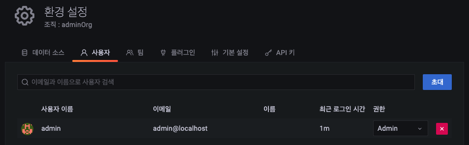

사용자 항목에서 등록되어 있는 사용자의 목록을 확인 가능합니다. 또한 "이메일과 이름으로 사용자 검색" 기능은 검색하고자 하는 사용자의의 이메일 또는 사용자로 검색이 가능합니다.
  • 초대 : 사용자를 초대하는 기능을 제공합니다.
  • 권한 : 권한을 변경합니다.
  • x 버튼 : x 버튼을 클릭하여 사용자를 삭제합니다.

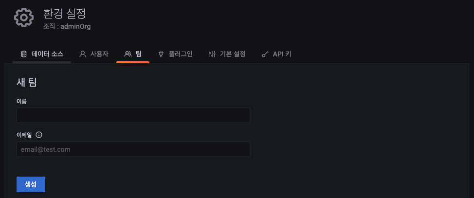

  • 새팀 : 새 팀을 추가합니다.
팀 추가
wall-dashboard-dashboard-preferences-team-add
1) 이름 : 생성할 팀 이름 입력
2) 이메일 : 팀 이메일 입력
3) 생성 버튼 : 클릭하여 팀 생성
