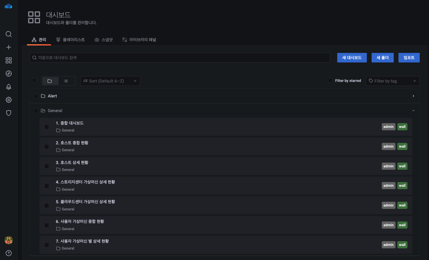

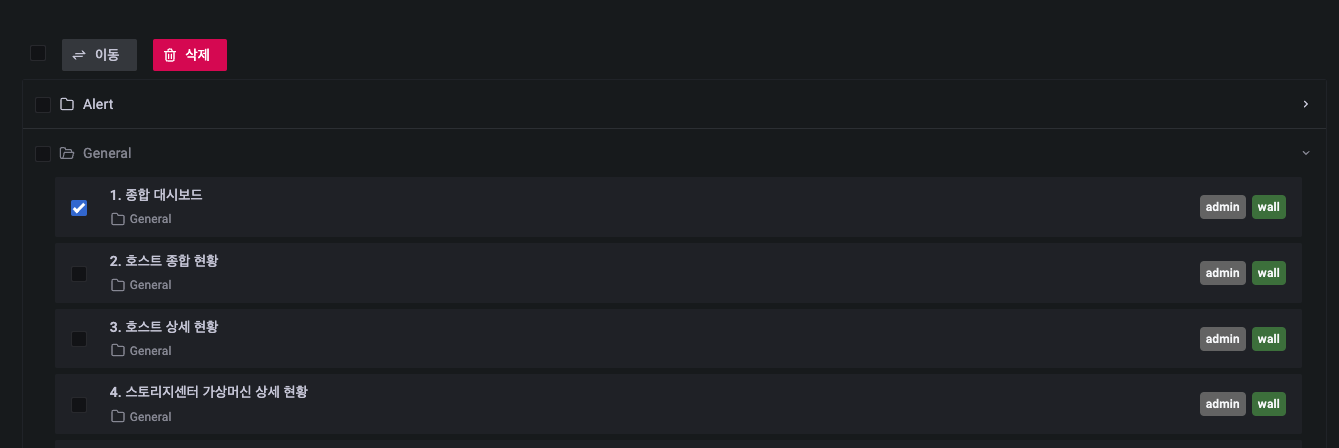

관리 기능은 대시보드 및 폴더를 목록으로 확인 가능합니다.
  • 새 대시보드 : 신규 대시보드를 생성할 수 있습니다.
  • 새 폴더 : 신규 폴더를 추가할 수 있습니다.
  • 임포트 : 만들어진 템플릿을 바로 적용할 수 있는 기능을 제공합니다.
wall-dashboard-dashboard-management-delete 작업할 대시보드를 체크하여 다른 폴더로 이동하거나 삭제할 수 있습니다.
대시보드 삭제 시 되돌릴 수 없으니 신중하시기 바랍니다.

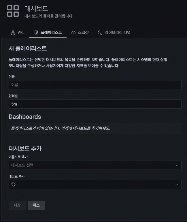

플레이리스트
wall-dashboard-dashboard-playlist
플레이리스트 기능은 여러 대시보드를 순환하며 재생하며 모니터링할 수 있도록 기능을 제공합니다.
  • 새 플레이리스트 : 신규 플레이리스트를 생성할 수 있습니다.
wall-dashboard-dashboard-playlist-add
1) 이름 : 플레이리스트의 이름을 입력
2) 인터벌 : 순환 주기를 입력 ( ex : 30초 = 30s, 5분 = 5m, 1시간 1h)
3) 이름으로 추가 : 대시보드 선택 목록에서 대시보드를 선택하여 플레이리스트에 추가
4) 태그로 추가 : 대시보드에 달린 태그를 통해 플레이리스트에 추가
5) 저장 : 저장 버튼을 클릭하여 새 플레이리스트 등록
6) 취소 : 취소 버튼을 클릭하면 새 플레이리스트 등록 취소

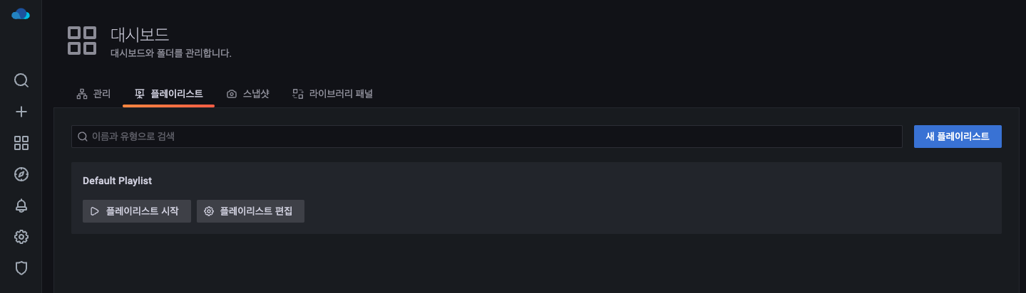

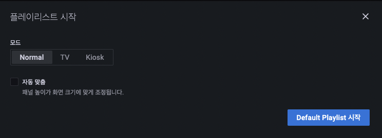

  • 플레이리스트 시작 : 등록한 플레이리스트를 순환 재생할 수 있습니다.
wall-dashboard-dashboard-playlist-play
1) 모드 : 플레이리스트를 실행할 모드를 선택합니다. (Normal : 평범한 화면 출력 모드, TV : TV에서 출력할 때 최적화, Kiosk : 대시보드 패널 영역만 표출 되도록 설정)
2) 자동 맞춤 : 화면 해상도에 맞춰 패널의 크기를 자동 조정합니다.
3) 시작 : 시작 버튼을 클릭하면 플레이리스트가 실행됩니다.

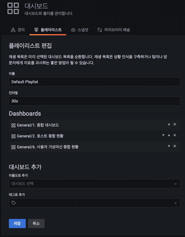

  • 플레이리스트 편집 : 만들어진 템플릿을 바로 적용할 수 있는 기능을 제공합니다.
wall-dashboard-dashboard-playlist-update
1) 이름 : 플레이리스트의 이름을 수정
2) 인터벌 : 순환 주기를 수정 ( ex : 30초 = 30s, 5분 = 5m, 1시간 1h)
3) Dashboards : 대시보드를 추가하거나 삭제, 순서를 변경 4) 이름으로 추가 : 대시보드 선택 목록에서 대시보드를 선택하여 플레이리스트에 추가
5) 태그로 추가 : 대시보드에 달린 태그를 통해 플레이리스트에 추가
6) 저장 : 저장 버튼을 클릭하여 새 플레이리스트 수정
7) 취소 : 취소 버튼을 클릭하면 새 플레이리스트 수정 취소

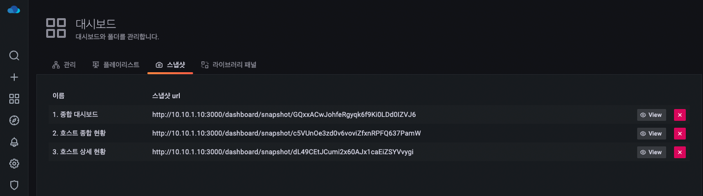

스냅샷
wall-dashboard-dashboard-snapshot
스냅샷은 대화형 대시보드를 공개적으로 공유하는 즉각적인 방법입니다. 생성 시 쿼리(메트릭, 템플릿 및 주석) 및 패널 링크와 같은 민감한 데이터를 제거하고 대시보드에 포함된 가시적인 메트릭 데이터 및 시리즈 이름만 남깁니다. 대시보드 스냅샷을 생성한 목록을 확인 가능합니다.
1) View : 버튼을 클릭하여 스냅샷 대시보드를 확인
2) x 버튼 : x 버튼을 클릭하여 스냅샷을 삭제

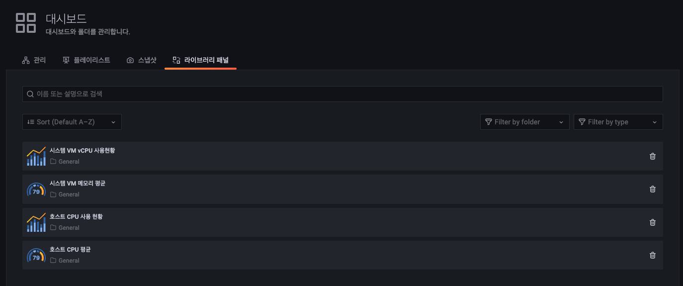

라이브러리 패널
wall-dashboard-dashboard-library
라이브러리 패널은 현재 등록된 라이브러리 목록을 확인 가능합니다. 또한 휴지통 버튼을 클릭하여 라이브러리 패널을 삭제할 수 있습니다.
라이브러리 패널 삭제는 연결된 패널이 없을 경우에만 가능합니다.
